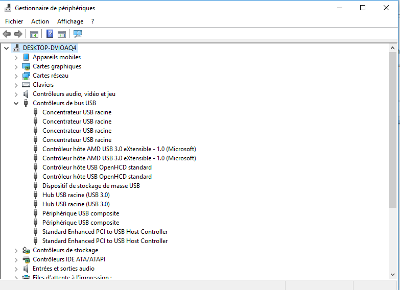

nickylarson1 Posté(e) Avril 3, 2019 Auteur Partager Posté(e) Avril 3, 2019 j'i insstaler le driver ch340 dont tu me parler Lien vers le commentaire Partager sur d’autres sites More sharing options...
Metalzoid Posté(e) Avril 3, 2019 Partager Posté(e) Avril 3, 2019 Ok, redémarre me pc, et branche ton imprimante sur un port usb ou tu ne l'as pas encore branchée Envoyé de mon iPhone en utilisant Tapatalk Lien vers le commentaire Partager sur d’autres sites More sharing options...

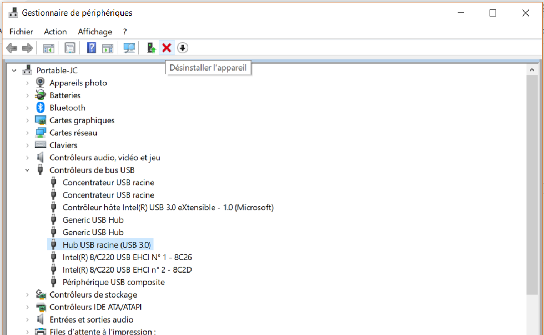

Jean-Claude Garnier Posté(e) Avril 3, 2019 Partager Posté(e) Avril 3, 2019 Sinon ya un truc que je fais des fois quand ça veut pas l'faire, je flingue le périphérique et je redémarre, ça le trouve mieux après Lien vers le commentaire Partager sur d’autres sites More sharing options...

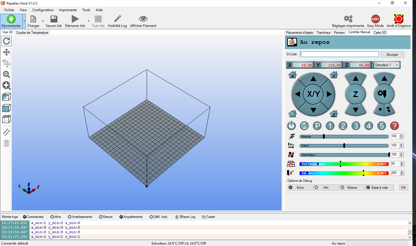

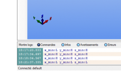

Metalzoid Posté(e) Avril 3, 2019 Partager Posté(e) Avril 3, 2019 Alors, essaie de lancer la commande m119 et dis nous le résultat avec juste un endstop activé Envoyé de mon iPhone en utilisant Tapatalk Lien vers le commentaire Partager sur d’autres sites More sharing options...
nickylarson1 Posté(e) Avril 3, 2019 Auteur Partager Posté(e) Avril 3, 2019 je viens de taper M119 en activant out les endstop avec mes doigt et rien ne ses passer a moin que j sois pas dans le bonne onglet pour voir le rapport de la commande Lien vers le commentaire Partager sur d’autres sites More sharing options...
Metalzoid Posté(e) Avril 3, 2019 Partager Posté(e) Avril 3, 2019 Tu utilise repetier host ? En bas, tu as normalement des lignes de commande qui défilent. Tu doit en haut à droite taper M119, et cliquer sur send Envoyé de mon iPhone en utilisant Tapatalk Lien vers le commentaire Partager sur d’autres sites More sharing options...
nickylarson1 Posté(e) Avril 3, 2019 Auteur Partager Posté(e) Avril 3, 2019 en dessous de l'onglet ou il y a toute les feche je n'es rien Lien vers le commentaire Partager sur d’autres sites More sharing options...
Metalzoid Posté(e) Avril 3, 2019 Partager Posté(e) Avril 3, 2019 Appuie sur visibilité log Lien vers le commentaire Partager sur d’autres sites More sharing options...
nickylarson1 Posté(e) Avril 3, 2019 Auteur Partager Posté(e) Avril 3, 2019 voilat se qui se passe Lien vers le commentaire Partager sur d’autres sites More sharing options...
Metalzoid Posté(e) Avril 3, 2019 Partager Posté(e) Avril 3, 2019 (modifié) La tu as fait avec tous appuyé, et tous non appuyé c'est ça ? Si c'est ça, tes endstops fonctionne, et c'est une question de firmware Essaie d'appuyer sur repetier sur la maison avec le X dedans. Il se passe quoi ? Modifié (le) Avril 3, 2019 par Metalzoid Lien vers le commentaire Partager sur d’autres sites More sharing options...

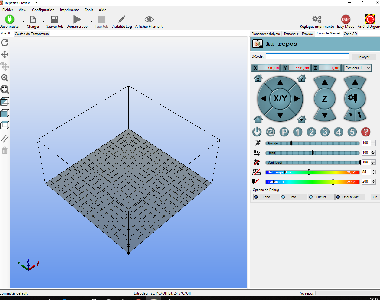

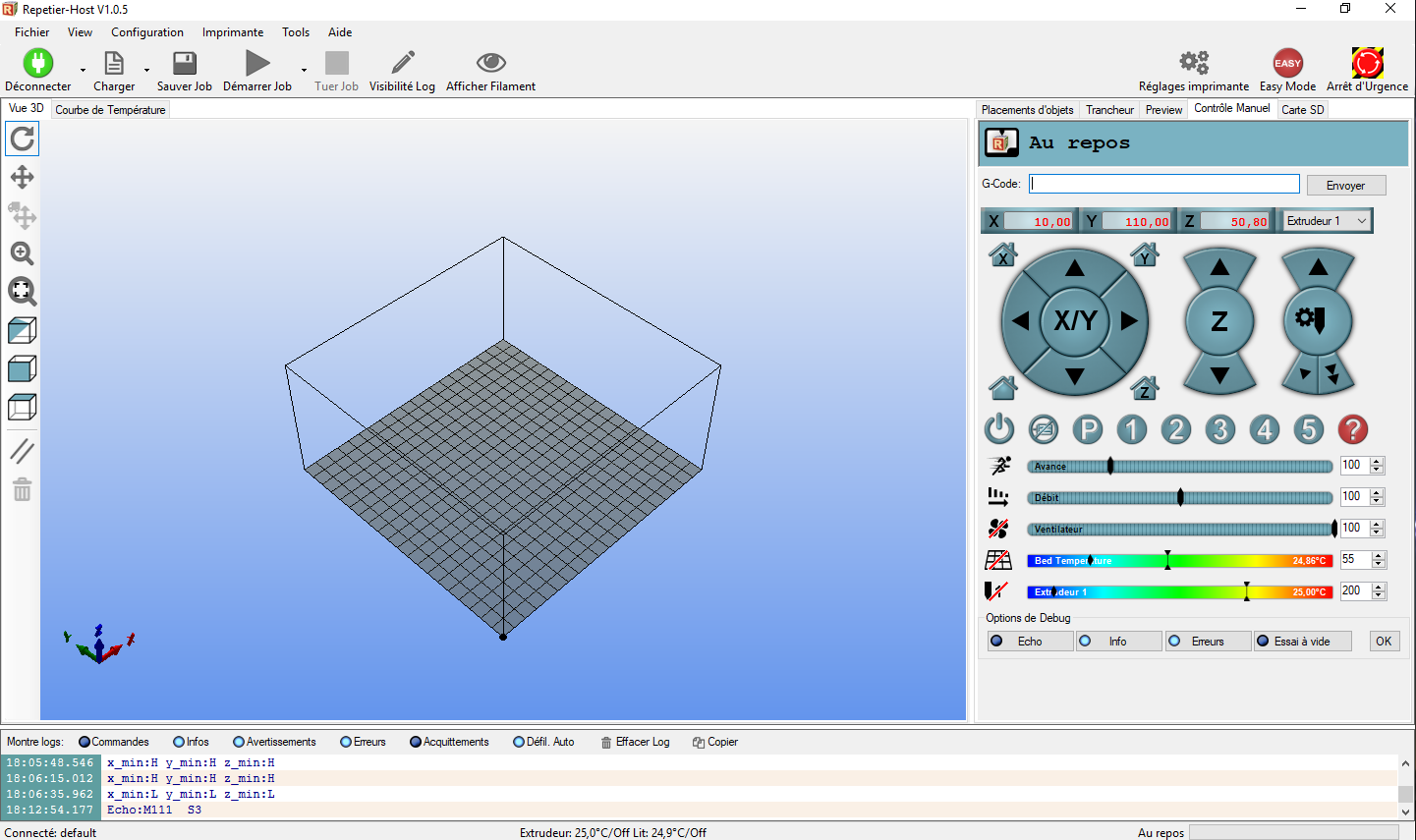

nickylarson1 Posté(e) Avril 3, 2019 Auteur Partager Posté(e) Avril 3, 2019 seulement tout appuyer je te fais tout de suite sans Lien vers le commentaire Partager sur d’autres sites More sharing options...
nickylarson1 Posté(e) Avril 3, 2019 Auteur Partager Posté(e) Avril 3, 2019 Lien vers le commentaire Partager sur d’autres sites More sharing options...
Metalzoid Posté(e) Avril 3, 2019 Partager Posté(e) Avril 3, 2019 Ok, ils fonctionnent bien. Ils sont bien détectés par répétier, donc par l'imprimante. Appuie sur la maison avec le X dedans, normalement il te fait un home X seulement. Lien vers le commentaire Partager sur d’autres sites More sharing options...
Jean-Claude Garnier Posté(e) Avril 3, 2019 Partager Posté(e) Avril 3, 2019 Normalement quand tu fais le M119, ça devrait te mettre "open" ou "triggered" là : Lien vers le commentaire Partager sur d’autres sites More sharing options...
nickylarson1 Posté(e) Avril 3, 2019 Auteur Partager Posté(e) Avril 3, 2019 je viens d'essayer et le moteur force sur le endstop jusqu’à que la commande s’arrête Lien vers le commentaire Partager sur d’autres sites More sharing options...
Metalzoid Posté(e) Avril 3, 2019 Partager Posté(e) Avril 3, 2019 Oui, mais je pense que peut être sur répétier ca dit High ou Low, et comme il y a une différence entre appuyé et non ?.. Lien vers le commentaire Partager sur d’autres sites More sharing options...
