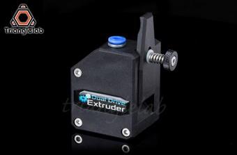

macandnews Posté(e) Mars 31, 2019 Partager Posté(e) Mars 31, 2019 Bonjour, Tout le monde semble dire que l'on peut améliorer la qualité d'impression de l'Anycubic i3 Mega en changeant l'extruder d'origine même si ce dernier ne me pose pas de problème. N'étant pas doué en programmation informatique et pas certain de pouvoir modifier le firmware avec mon Mac, j'aimerais en quelque sorte un changement plug and play. J'hésite donc un peu à faire la modification sur mon imprimante et je me demande lequel de ces deux extruder serait le mieux pour ma i3 Mega Ultrabase : - 1) Le kit de mise à jour Anycubic pour la i3 Mega - 2) L'extruder de Trianglelab Dans les deux cas, j'aimerais savoir s'il suffit d'installer le firmware spécifique disponible sur le site d'Anycubic ou s'il y a d'autres modifications à faire ? Le firmware spécifique d'Anycubic fonctionne-t-il également avec l'extruder de Trianglelab ou faut-il bidouiller le firmware à la main ? Pour l'extruder de Trianglelab,, il faut bien prendre le modèle en photo ou faut-il prendre celui avec le poussoir à gauche ? J’oublie sans doute un tas de choses, mais pour le moment, je ne vois que ça pour m'aider à faire un choix. Merci Lien vers le commentaire Partager sur d’autres sites More sharing options...

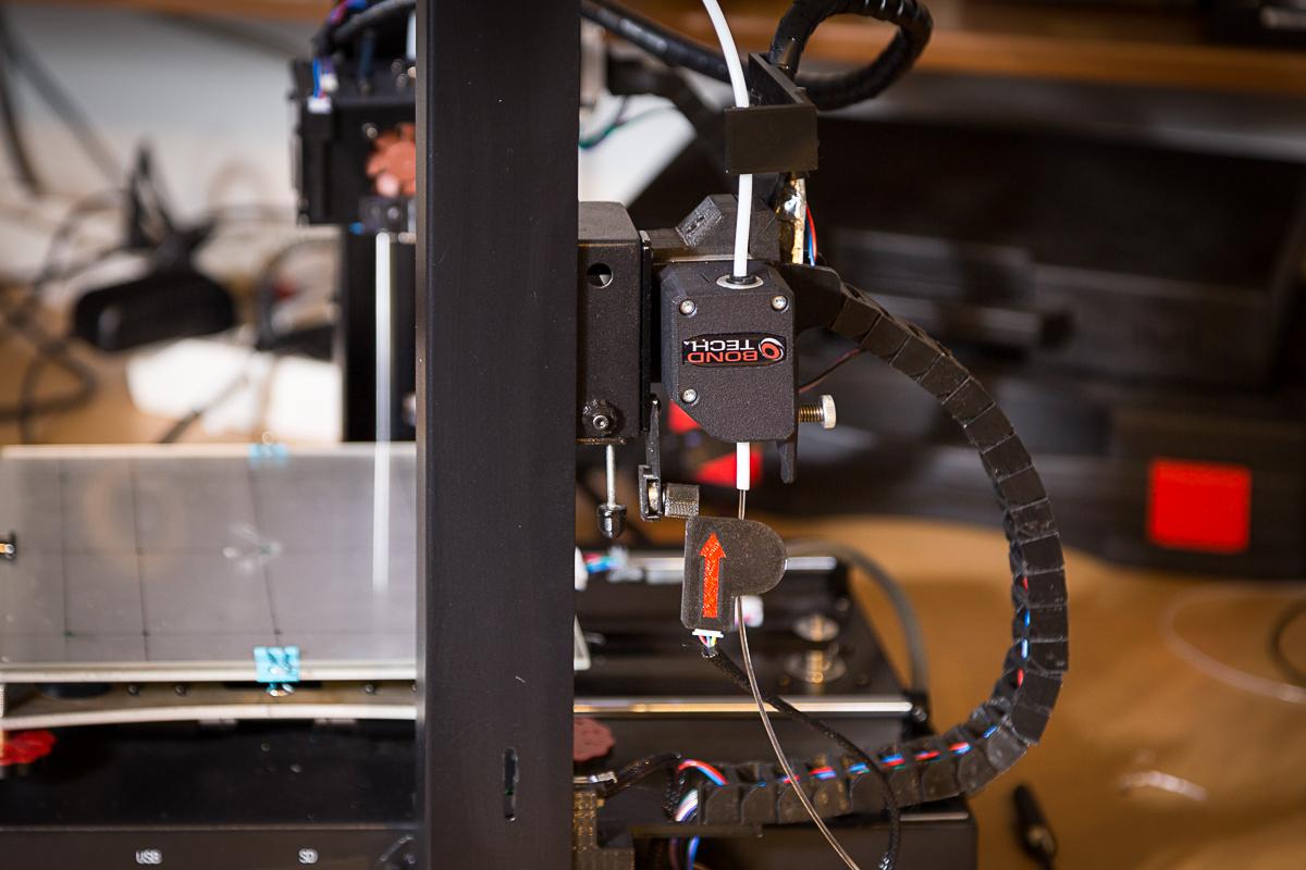

thsrp Posté(e) Avril 4, 2019 Partager Posté(e) Avril 4, 2019 pourtant vraiment rien de bien méchant à faire…! d'ailleurs maintenant çà a changé , il est monté en fixe en haut de la potence... Lien vers le commentaire Partager sur d’autres sites More sharing options...
macandnews Posté(e) Avril 4, 2019 Auteur Partager Posté(e) Avril 4, 2019 Je commence à maitriser pas trop mal l'utilisation de mon imprimante, mais de là à faire des modifications sans avoir le maximum d'infos avant de me lancer, c'est autre chose ! Déjà, à voir ta photo, je n'aurais pas acheté le bon modèle ! Je pensais que le poussoir était à droite, mais sur le haut de l'extruder. Donc, il faut prendre le modèle avec le bouton à gauche et le monter à l'envers ? Il faut modifier le firmware ou bien ça fonctionne avec celui de la version S d'Anycubic ? Cet extruder est mieux que le kit S d'Anycubic ou c'est kif kif ? Il y a vraiment du mieux en qualité d'impression ? Merci Lien vers le commentaire Partager sur d’autres sites More sharing options...
thsrp Posté(e) Avril 5, 2019 Partager Posté(e) Avril 5, 2019 le bondtech est la rolls, tout le monde te le dira… tu ne l'entendra jamais claquer c'est un vrai "tracteur" et comme il est demultiplié la précision est accrue… Si tu veux le mettre sur la mega tu prends la version main gauche (comme sur la photo ) , si prends une version main droite il faudra l'inverser c'est a dire que tu attaquera le bondtech par la sortie et tu sortiras par l'entrée ,! masi dans ce cas il te faut inverser les fils du moteur…. Sinon dans tous les cas il faudra changer les steps de l'extrudeur à 415 … plusiueurs possibilités: si sur la S le firmware est ouvert tu le changes dans le firmware, sinon si tu a acces à l'eeprom tu le change dans l'eprom en oubliant pas de l'enregistrer par un M500 derniere solution si tu n'as pas acces au firmware ni a l'eprom tu rajoutes dans ton dgcode de début : M92 E415 Lien vers le commentaire Partager sur d’autres sites More sharing options...
