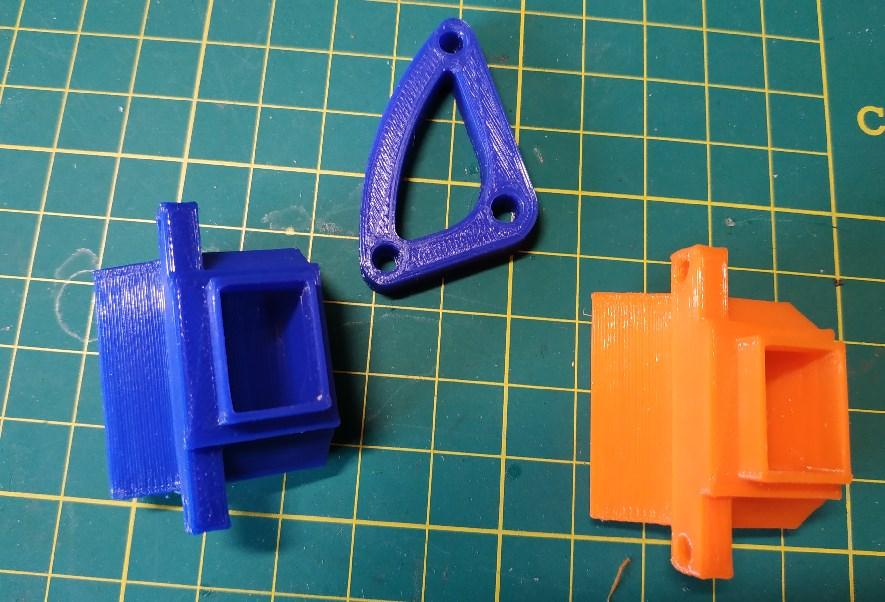

medmed Posté(e) Avril 4, 2019 Partager Posté(e) Avril 4, 2019 Le bleu est en PLA, le orange en PETG. Pas encore monté car j'ai deux ventilos mais en 12V. Va falloir que que je bricole un reducteur de tension avec des résistances. Lien vers le commentaire Partager sur d’autres sites More sharing options...

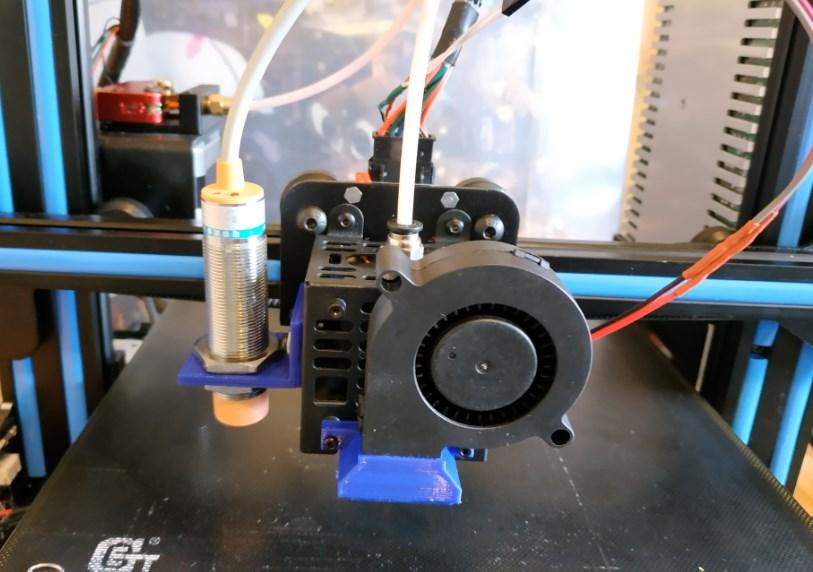

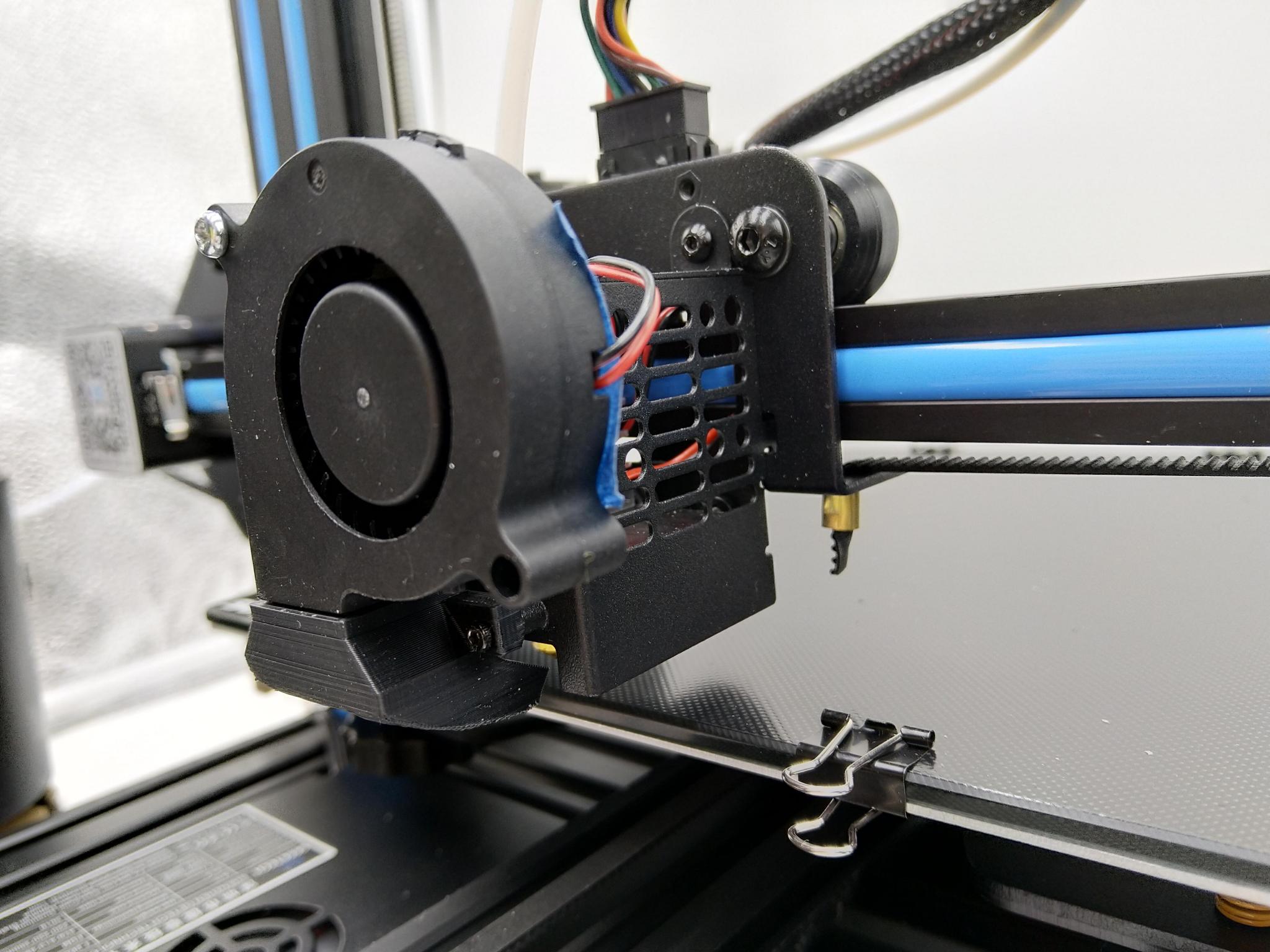

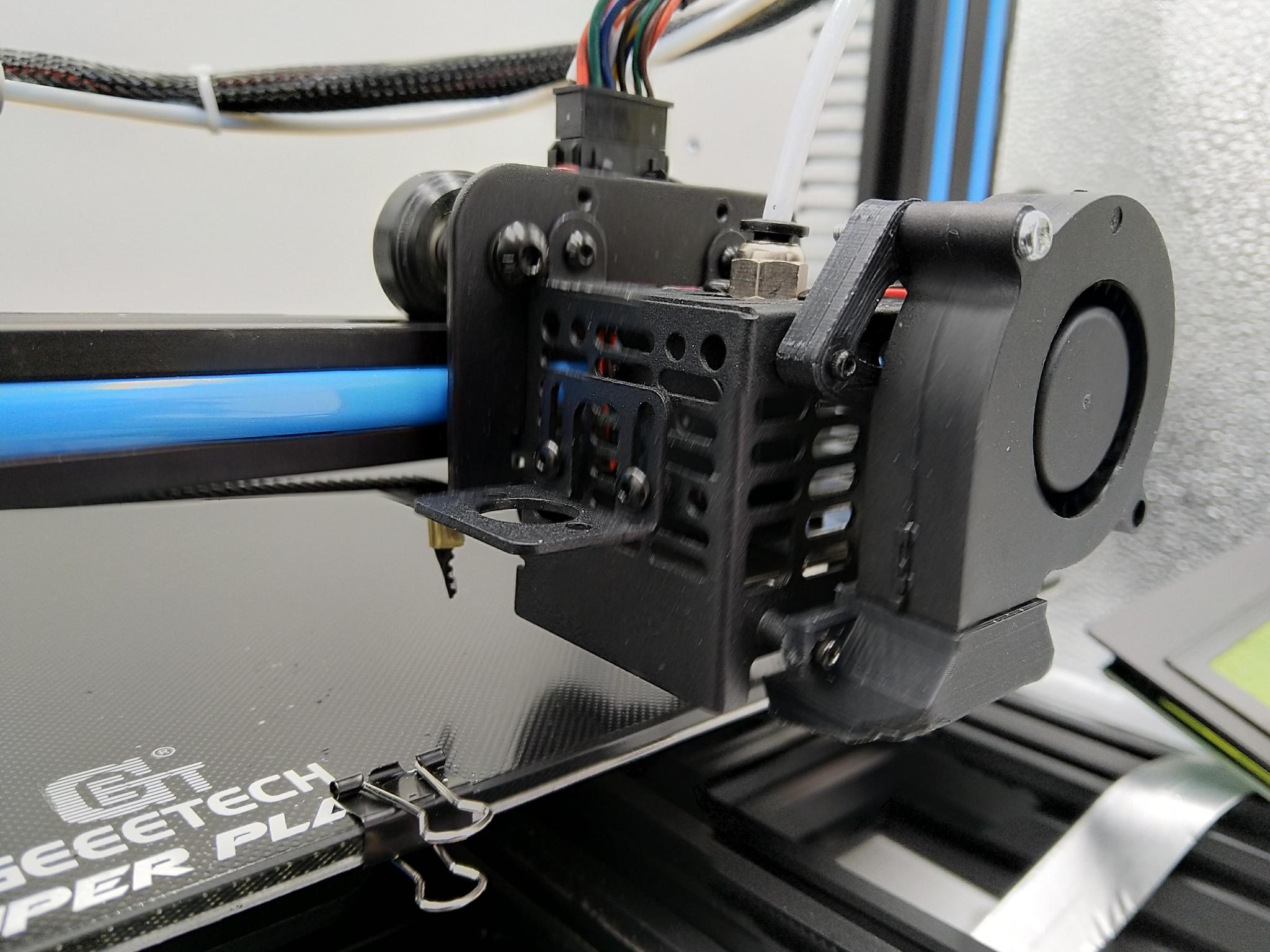

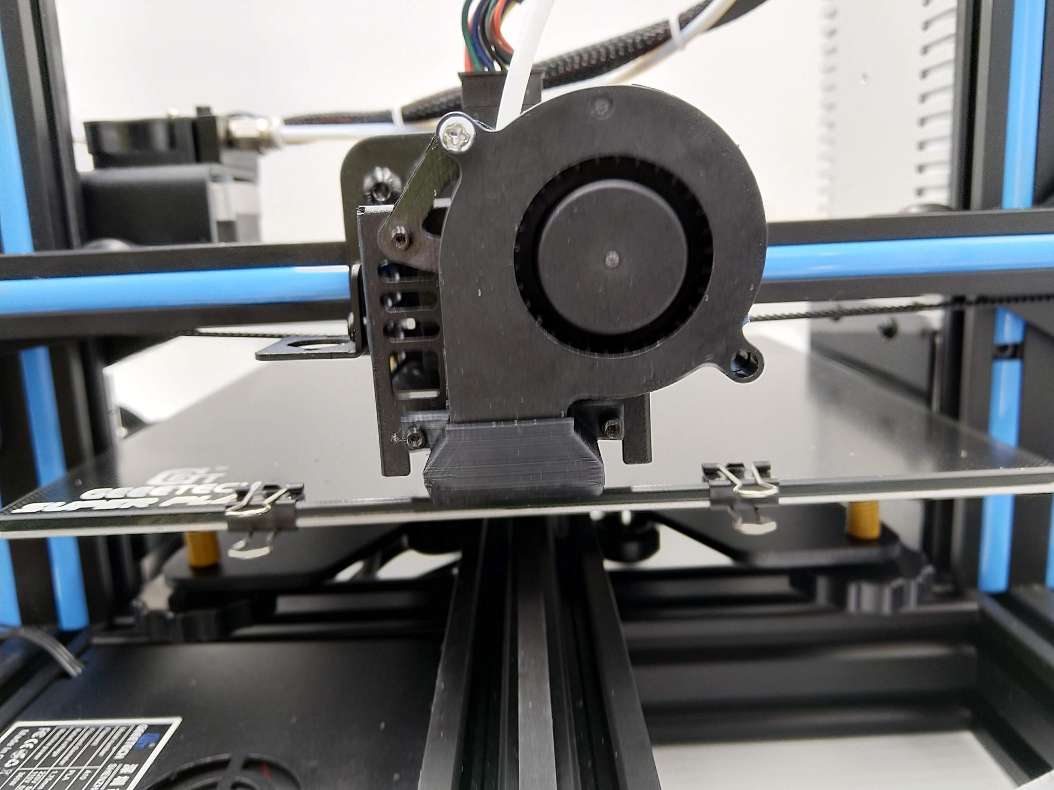

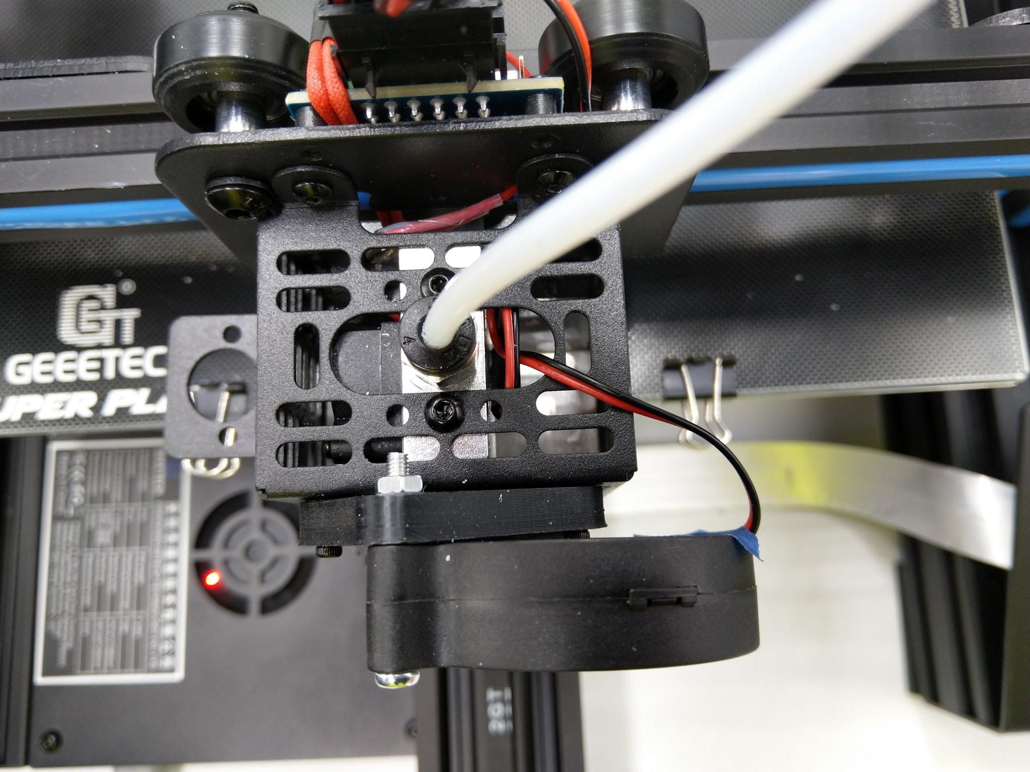

Bosco2509 Posté(e) Avril 4, 2019 Auteur Partager Posté(e) Avril 4, 2019 Pour moi c'est installé ! Voilà une amélioration de faite ! Par contre... le connecteur (fiche dupont) de la turbine que je viens d'installer n'est pas le même que celui de la turbine d'origine. Celle d'origine est plus petite. Il a fallût que je joue du fer à souder en changeant cela... en prenant une fiche sur un ventilo (prévu pour tête E3D de 30mm)... mais le principal, c'est que tout fonctionne ! Là... je m'attaque à imprimer un couvercle pour le ventilateur du boitier sous le plateau. Il y a déjà des petits bouts de plastique qui sont tombés dedans... Donc une protection s'impose... En tout cas... je suis super content que tout fonctionne ! Lien vers le commentaire Partager sur d’autres sites More sharing options...

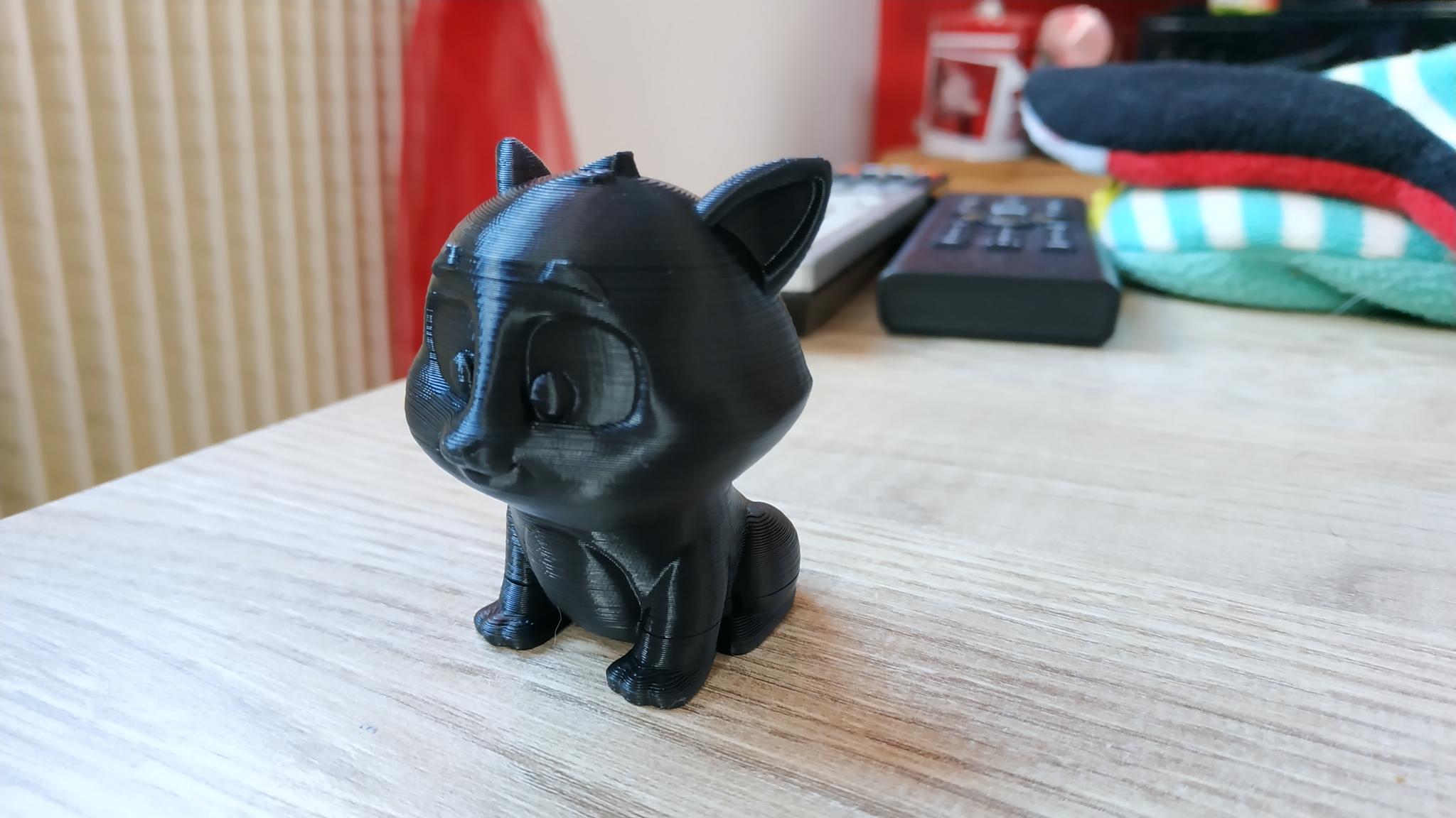

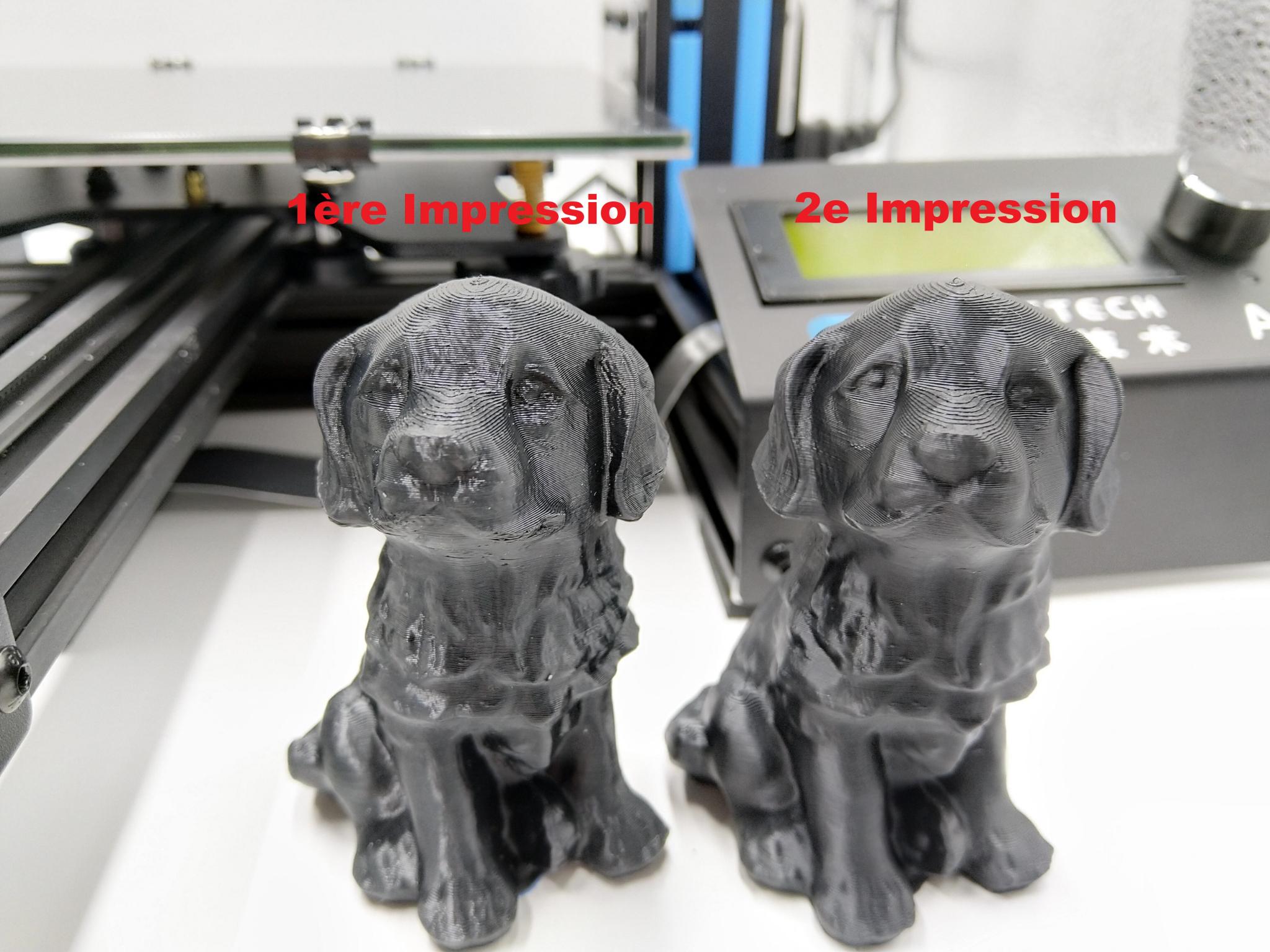

Bosco2509 Posté(e) Avril 4, 2019 Auteur Partager Posté(e) Avril 4, 2019 à l’instant, dcro95 a dit : @Bosco2509 Le ventillateur ca améliore bien la qualité de l'impression ??? Pour l'instant... OUI ! (Je dirais que OUI... mais a prendre au conditionnel) J'ai plafonné le refroidissement à 60%, car a 100% cela souffle même trop. J'ai pris la version "courte" (SHORT) du fang... car sur les commentaires, il est indiqué que la version longue peut touché l'impression. Mais vu la puissance de cette petite turbine 5015... c'est le jour et la nuit comparé à avant. Il faudra que j'imprime le chien qui est sur la carte... et pas sûre que l'amélioration visuelle soit visuelle en photo. Mais j'en imprimerais un 2e, avec cette nouvelle ventilation. 1 Lien vers le commentaire Partager sur d’autres sites More sharing options...

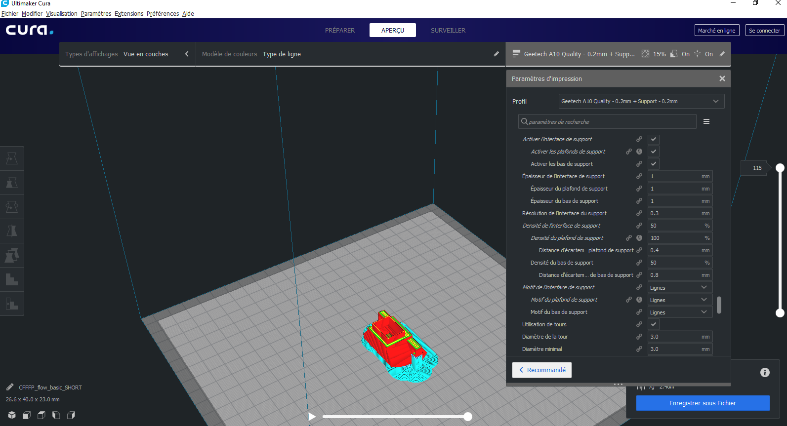

Hervé-34 Posté(e) Avril 4, 2019 Partager Posté(e) Avril 4, 2019 Bonjour à tous ! Bonjour @Bosco2509 ! J'imprimerai bien ce fang, mais comment tu l'as imprimé ? dans quel sens ? avec ou sans support ? car je ne voit pas comment faire !! Hervé Lien vers le commentaire Partager sur d’autres sites More sharing options...

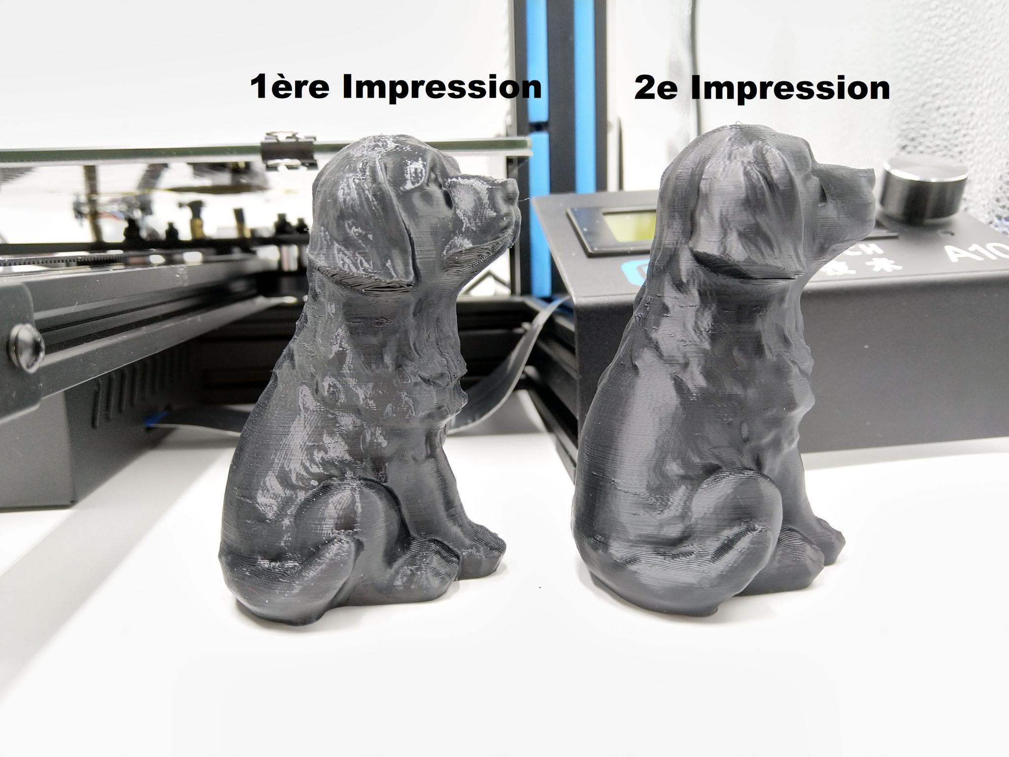

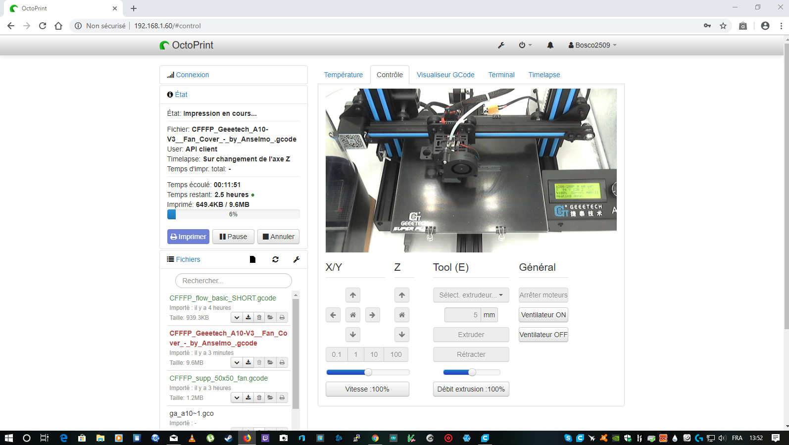

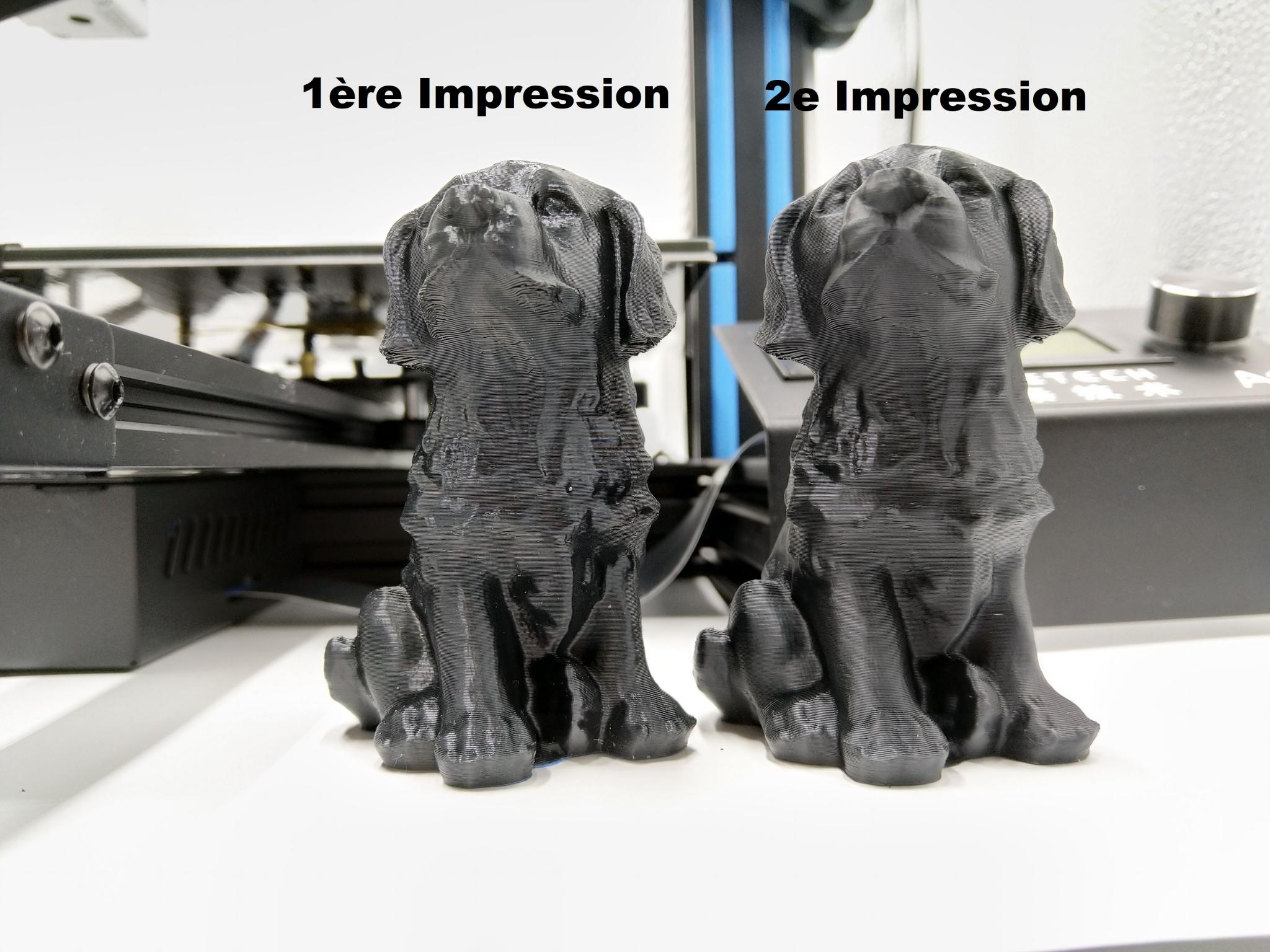

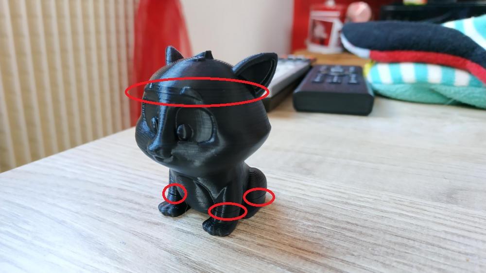

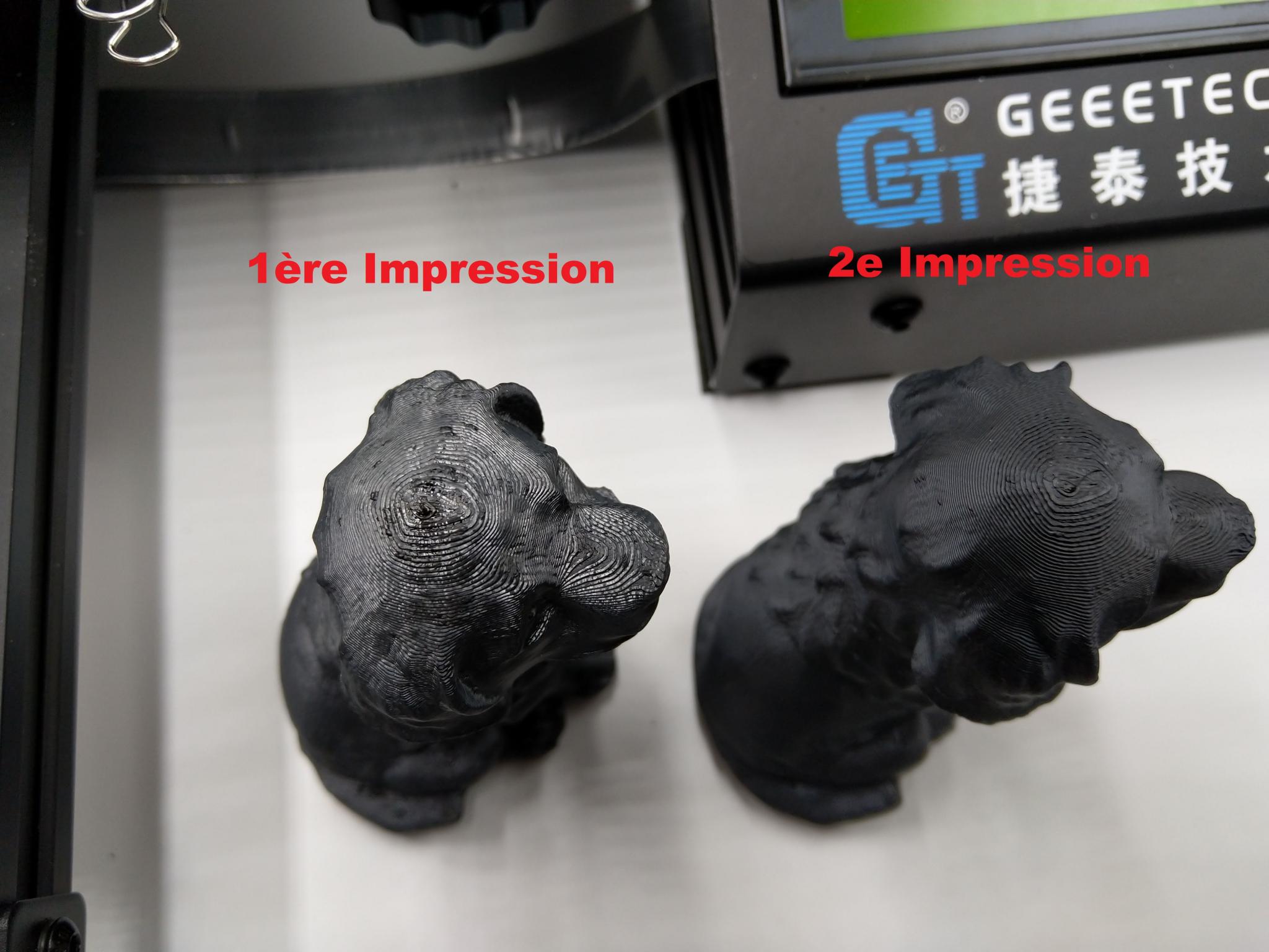

Bosco2509 Posté(e) Avril 4, 2019 Auteur Partager Posté(e) Avril 4, 2019 (modifié) il y a 42 minutes, Hervé-34 a dit : Bonjour à tous ! Bonjour @Bosco2509 ! J'imprimerai bien ce fang, mais comment tu l'as imprimé ? dans quel sens ? avec ou sans support ? car je ne voit pas comment faire !! Hervé Voilà comment je l'ai imprimé : A noter que j'active l'interface de support, pour activer les plafonds de support et les bas de support. Oui... je l'avoue... il est un peu galère à imprimer. Concernant les chiens... imprimés 2 fois, une fois avec l'ancienne turbine et fang d'origine (cassé pour rappel)... et un 2e avec le nouvelle turbine 5015 + fang : A savoir quelques paramètres qui ont joués sur la différence entre les 2 :Paramètres du chien lors de la 1ère fois (avec imprimante tout d'origine) : Buse : 210°C Bed : 50°C Refroidissement : 100% (dès 3e couche) Température du caisson : entre 28 et 30°C Matériaux : SUNLU PLA+ Noir Impression depuis carte SD Vitesse d'impression : 100% Paramètres du chien lors de la 2e fois avec la nouvelle turbine et nouveau fang : Buse : 200°C Bed : 60°C Refroidissement : vitesse à 173 (environ 50%) Température du caisson : Entre 30 et 32°C (3 impressions précédentes ont permis d'atteindre et dépasser les 30°C) Matériaux : SUNLU PLA+ Noir Impression depuis carte SD Vitesse d'impression : 100% Le 1er a un aspect "peau de saumon" et a un effet brillant... sûrement dû au fait que le plastic a trop "chauffé" et/ou pas assez refroidit. Le 2e a un aspect plus mat, les couches sont très légèrement moins visible. Pour le reste... je vous laisser vous faire votre propre idée et avis. Modifié (le) Avril 4, 2019 par Bosco2509 Lien vers le commentaire Partager sur d’autres sites More sharing options...
Hervé-34 Posté(e) Avril 4, 2019 Partager Posté(e) Avril 4, 2019 Bonsoir et merci @Bosco2509 Ben moi je trouve qu'il y a une amélioration sur les deuxièmes photos ! En plus j'ai toujours eu des problèmes avec les noirs d'où qu'ils viennent !! Pour le fang, merci je vais voir, pas trop difficile à enlever les supports ?? Hervé Lien vers le commentaire Partager sur d’autres sites More sharing options...
Bosco2509 Posté(e) Avril 4, 2019 Auteur Partager Posté(e) Avril 4, 2019 il y a 2 minutes, Hervé-34 a dit : Pour le fang, merci je vais voir, pas trop difficile à enlever les supports ? Avec les réglages que j'ai sur les distances bas et plafond de support... cela s'enlève tout seul ! Lien vers le commentaire Partager sur d’autres sites More sharing options...

medmed Posté(e) Avril 5, 2019 Partager Posté(e) Avril 5, 2019 J'ai pu finalement monté mon ventilo 12V tel quel. Il est très tolérant au voltage . Même à 100% ça passe. je trouve la sortie du conduit un peu loin de la buse . 1.5cm Lien vers le commentaire Partager sur d’autres sites More sharing options...

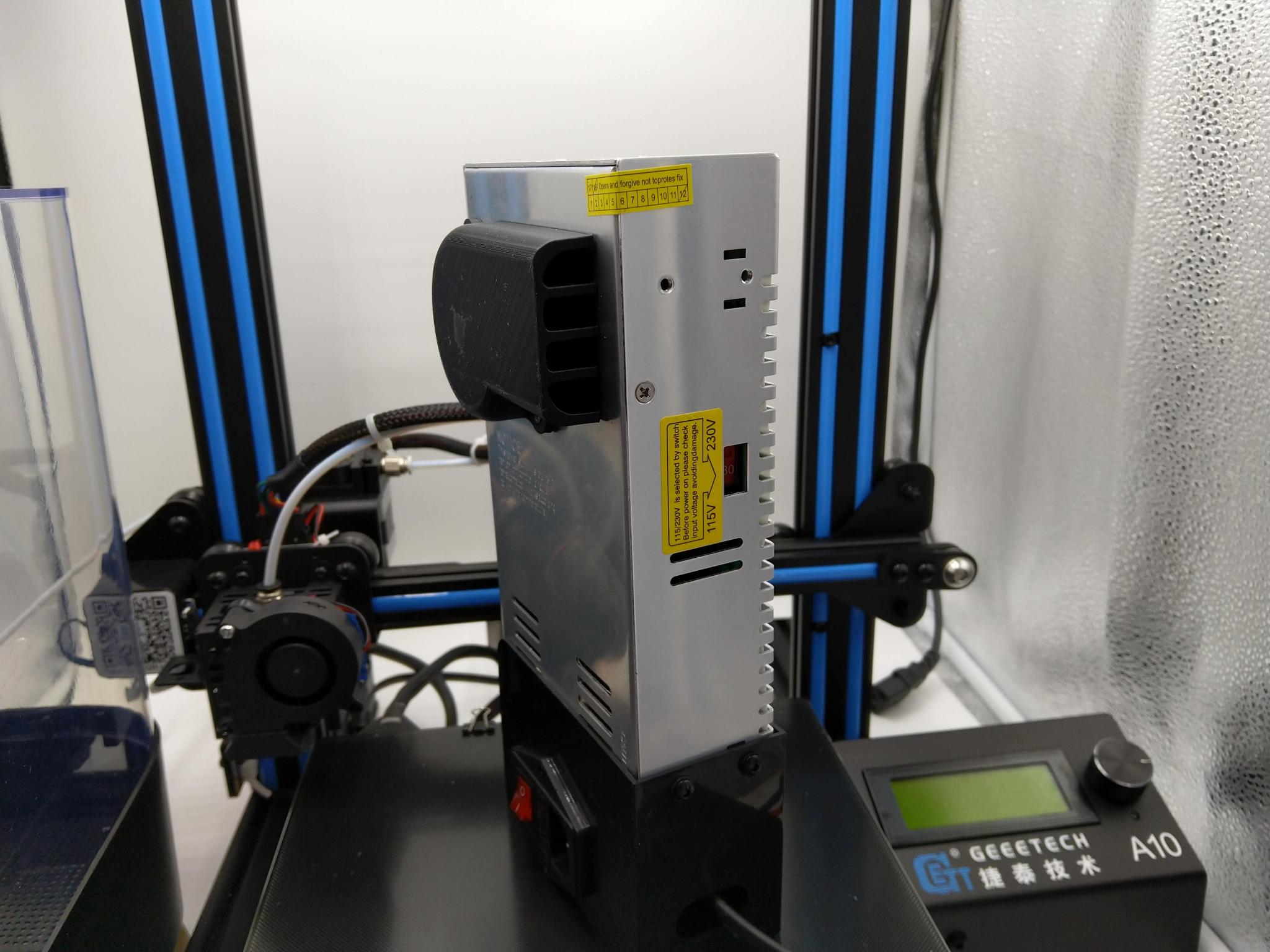

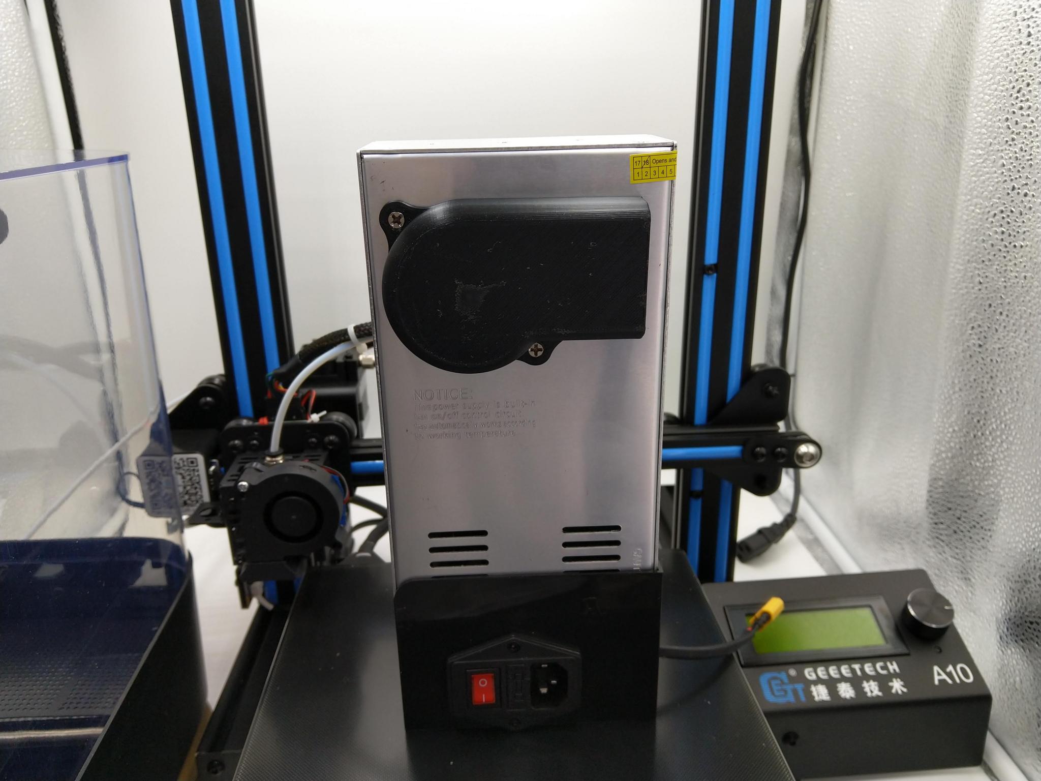

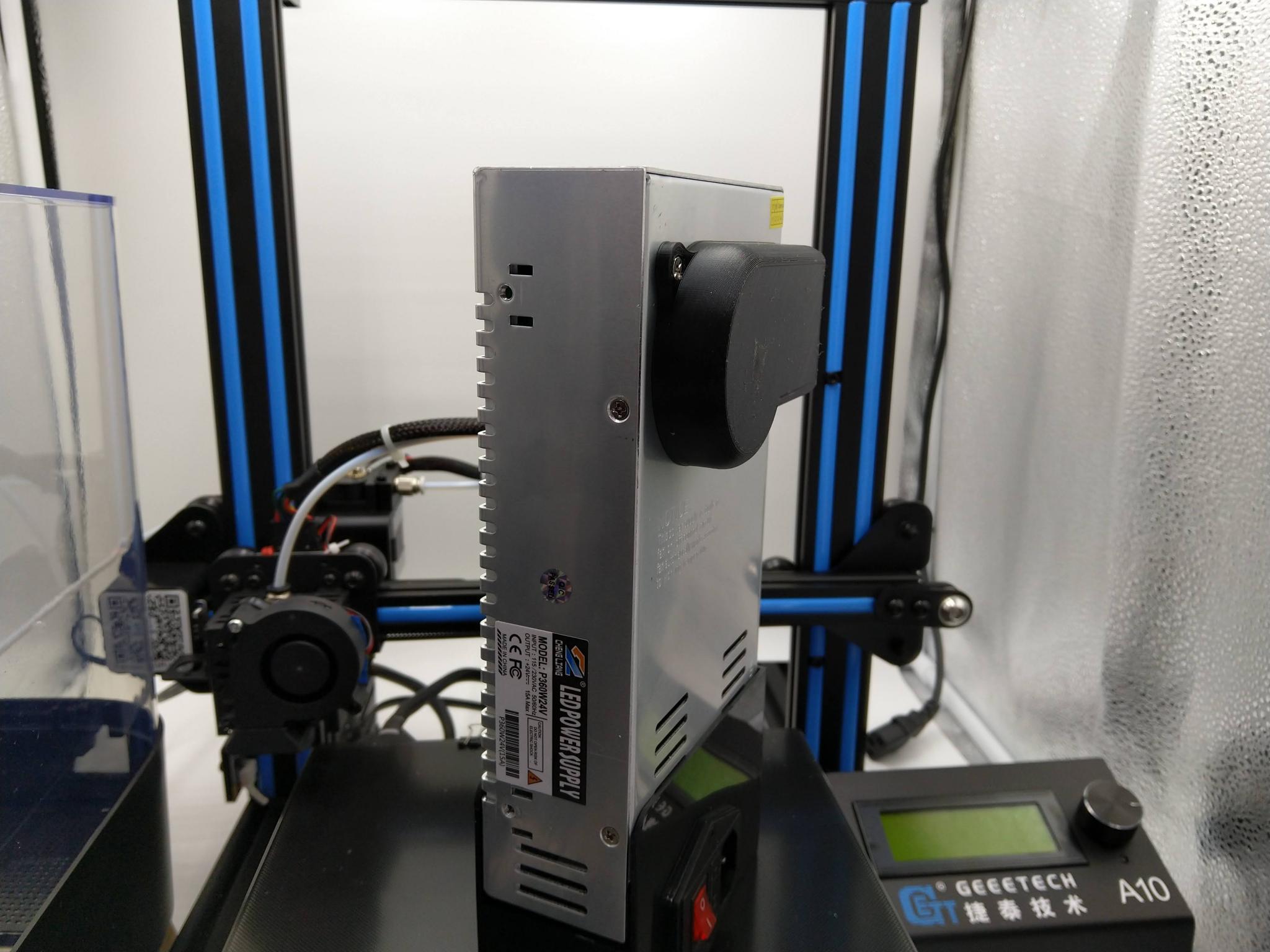

Bosco2509 Posté(e) Avril 5, 2019 Auteur Partager Posté(e) Avril 5, 2019 (modifié) J'ai imprimé le silencieux pour la ventilation de l'alimentation... non pas qu'il est bruyant, mais cela réduira le bruit du ventilo : Et là... je me rend compte comme un idiot... qu'il en éxiste une version verticale. Bon.. quand j'aurais le courage de passer 3 heures à le ré-imprimer (en ABS pour l'occasion), j'opterais pour la version verticale. PS : en cours de test de différents réglages de Cura, j'ai testé un étirage à 0,4%... c'est pas idéal, cela fait des cheveux... bof... Modifié (le) Avril 5, 2019 par Bosco2509 Lien vers le commentaire Partager sur d’autres sites More sharing options...
dcro95 Posté(e) Avril 5, 2019 Partager Posté(e) Avril 5, 2019 @Bosco2509 C'est efficace en terme de réduction du bruit ? Lien vers le commentaire Partager sur d’autres sites More sharing options...
Bosco2509 Posté(e) Avril 5, 2019 Auteur Partager Posté(e) Avril 5, 2019 à l’instant, dcro95 a dit : @Bosco2509 C'est efficace en terme de réduction du bruit ? Et je te répondrai : Cela dépendra de la perception de chacun. Mon avis : Réduction de 50% du bruit de la ventilation quand elle tourne (pour rappel : elle ne tourne pas en continu). Lien vers le commentaire Partager sur d’autres sites More sharing options...

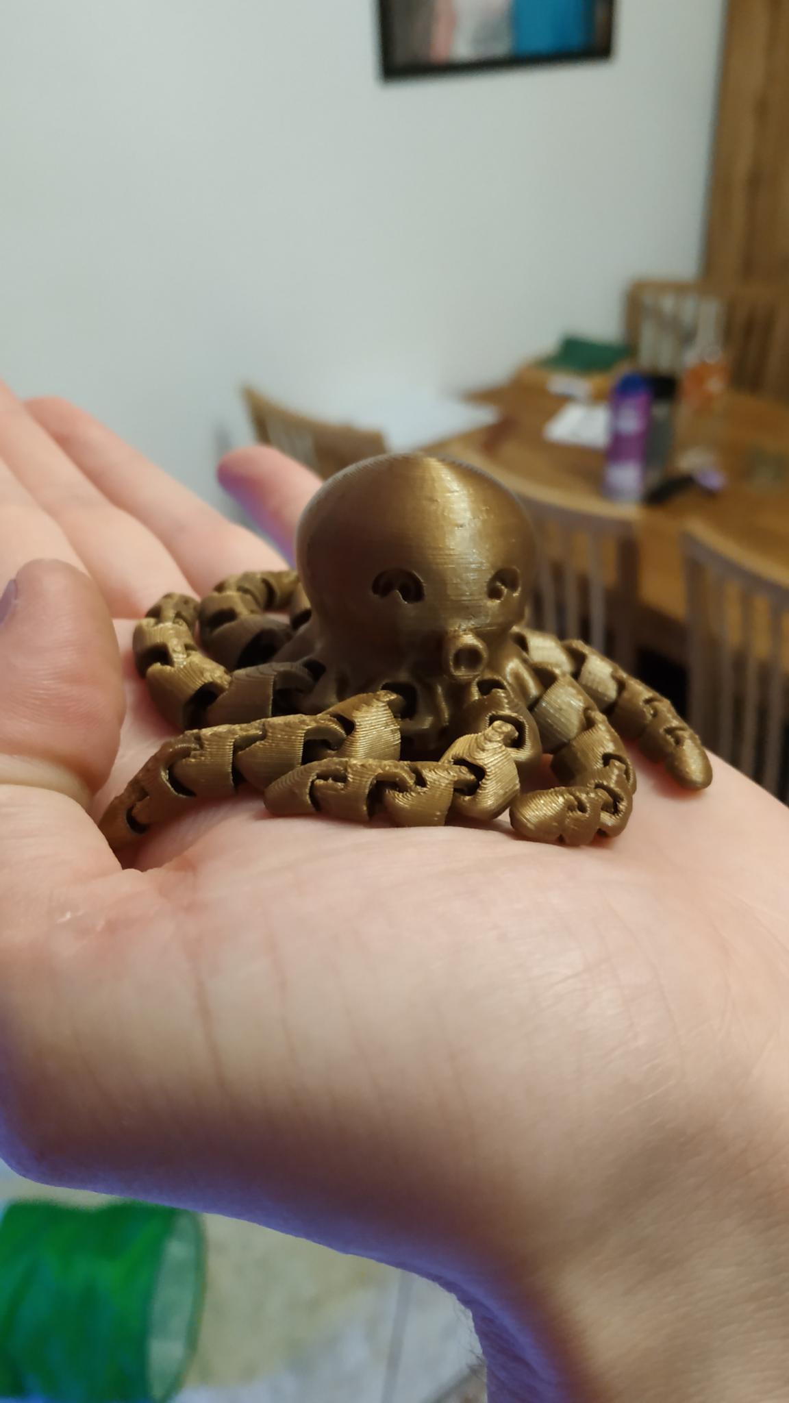

Meowboy Posté(e) Avril 5, 2019 Partager Posté(e) Avril 5, 2019 c'est purée de propre comme impression la version 1 que j'ai est moins précise je trouve, mais j'ai quand même réussi à sortir des bon print. Lien vers le commentaire Partager sur d’autres sites More sharing options...
Bosco2509 Posté(e) Avril 5, 2019 Auteur Partager Posté(e) Avril 5, 2019 @Meowboy tu n'aurais pas des points dur sur ton axe Z ? ou un soucis de bobine qui ne se déroule pas bien et qui freine par moment ? Désolé... mes yeux me trompent peut être... mais j'ai l'impression que certaines couches sont pas très... régulière. Ceci dit... c'est correct, si c'est l'une des premières impressions. Lien vers le commentaire Partager sur d’autres sites More sharing options...
Meowboy Posté(e) Avril 5, 2019 Partager Posté(e) Avril 5, 2019 (modifié) je ne sais pas comment voir si j'ai des points dur sur mon axe z. Mais tu as raison, j'avais déjà posé ce genre de problème sur le forum, mais sans avoir de réponse Modifié (le) Avril 5, 2019 par Meowboy Lien vers le commentaire Partager sur d’autres sites More sharing options...
Bosco2509 Posté(e) Avril 5, 2019 Auteur Partager Posté(e) Avril 5, 2019 (modifié) il y a 13 minutes, Meowboy a dit : je ne sais pas comment voir si j'ai des points dur sur mon axe z. En fait c'est pas compliqué pour vérifier cela : Tu te met face à ton imprimante Tu débranche moteur axe Z et alimentation (par sécurité) Tu monte l'Axe X sur l'Axe Z avec ta main en poussant vers le haut... tu ne dois pas sentir de résistance ou de "point dur". Tu répéte l'opérante en sens inverse, en poussant pour descendre l'axe. Si tu sent un point dur... cela peut venir de : Une saleté sur le profilé de l'axe Z > nettoyé et lubrifié (de l'huile 3 en 1 et un coton tige font bien le travail) le cas échéant. Le coupleur un peu trop serré > le desserré d'un quart de tour suffit parfois. Ou d'une ou des roues qui ont un "plat" > avec l'usure, cela "peut" disparaitre Photo de ce qu'est le "coupleur" : Modifié (le) Avril 5, 2019 par Bosco2509 Lien vers le commentaire Partager sur d’autres sites More sharing options...

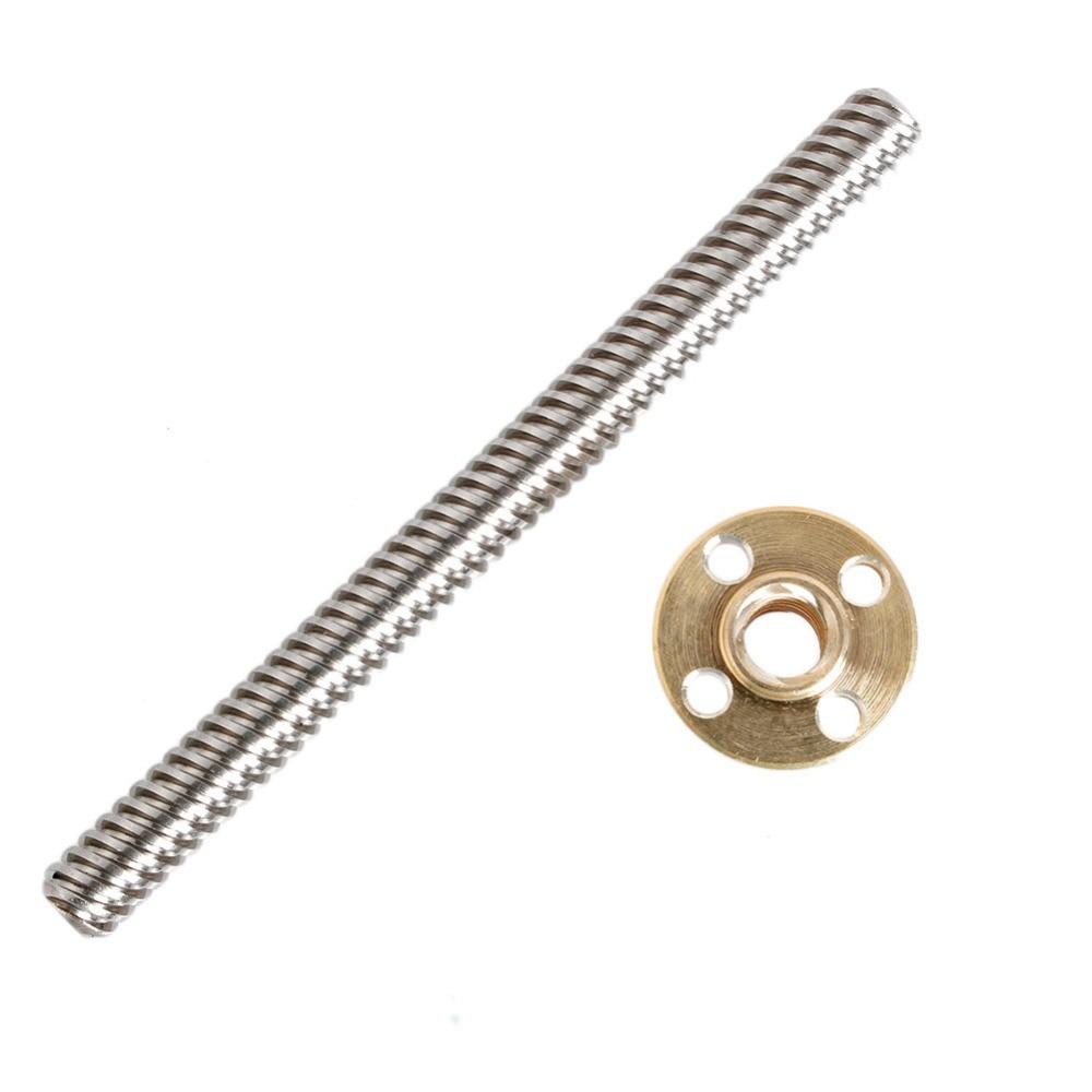

dcro95 Posté(e) Avril 5, 2019 Partager Posté(e) Avril 5, 2019 (modifié) Concernant l'axe Z, j'ai installé un anti backclah qui corrige un soucis que j'avais avec "l'écrou" , les taraudages étaient percés de travers des que je serait les vis çà bloquait l'axe Z. C'est utile de lubrifier la tige filetée ? huile 3 en 1 ?? Modifié (le) Avril 5, 2019 par dcro95 Lien vers le commentaire Partager sur d’autres sites More sharing options...
