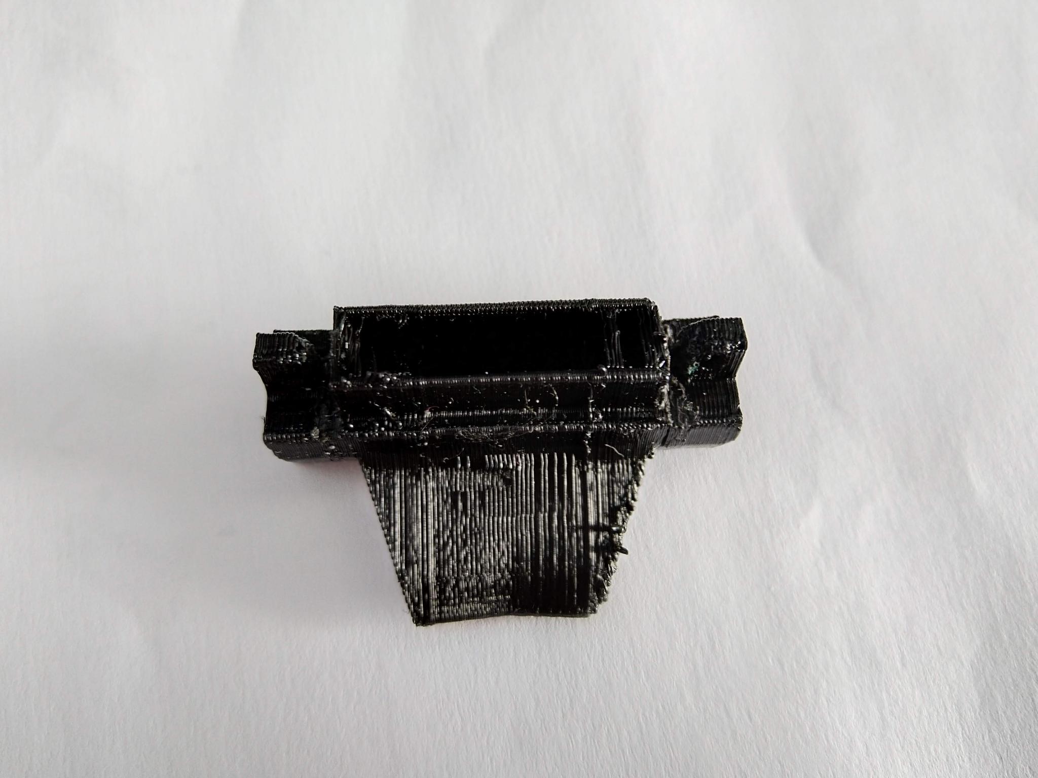

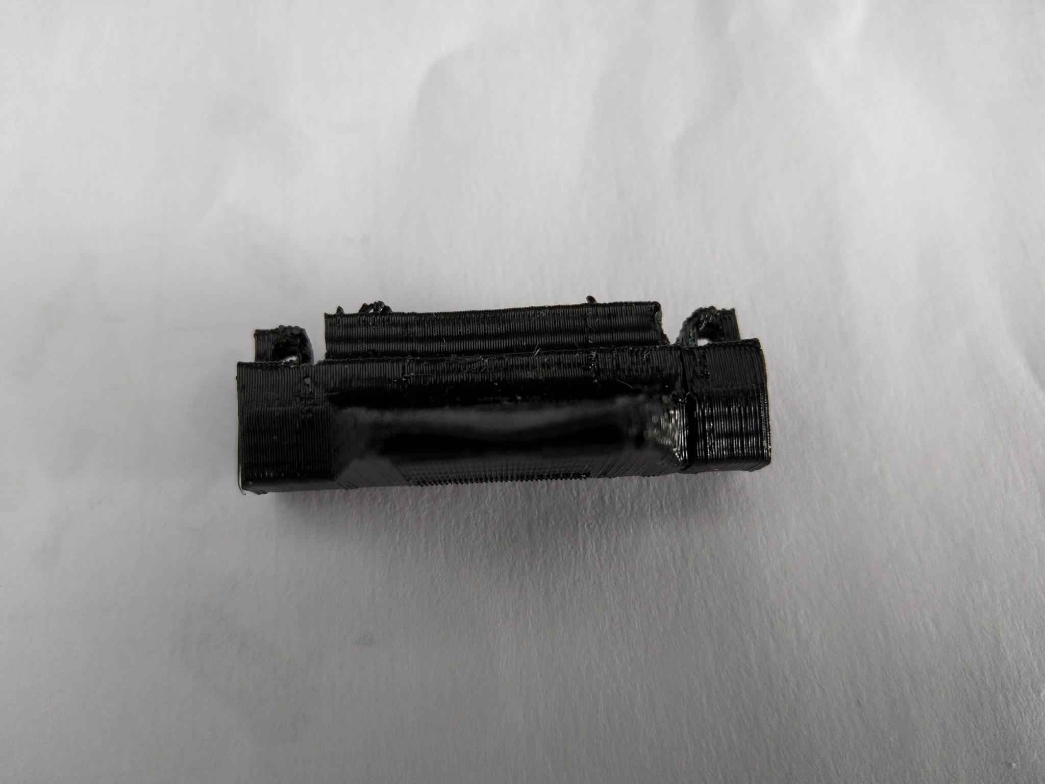

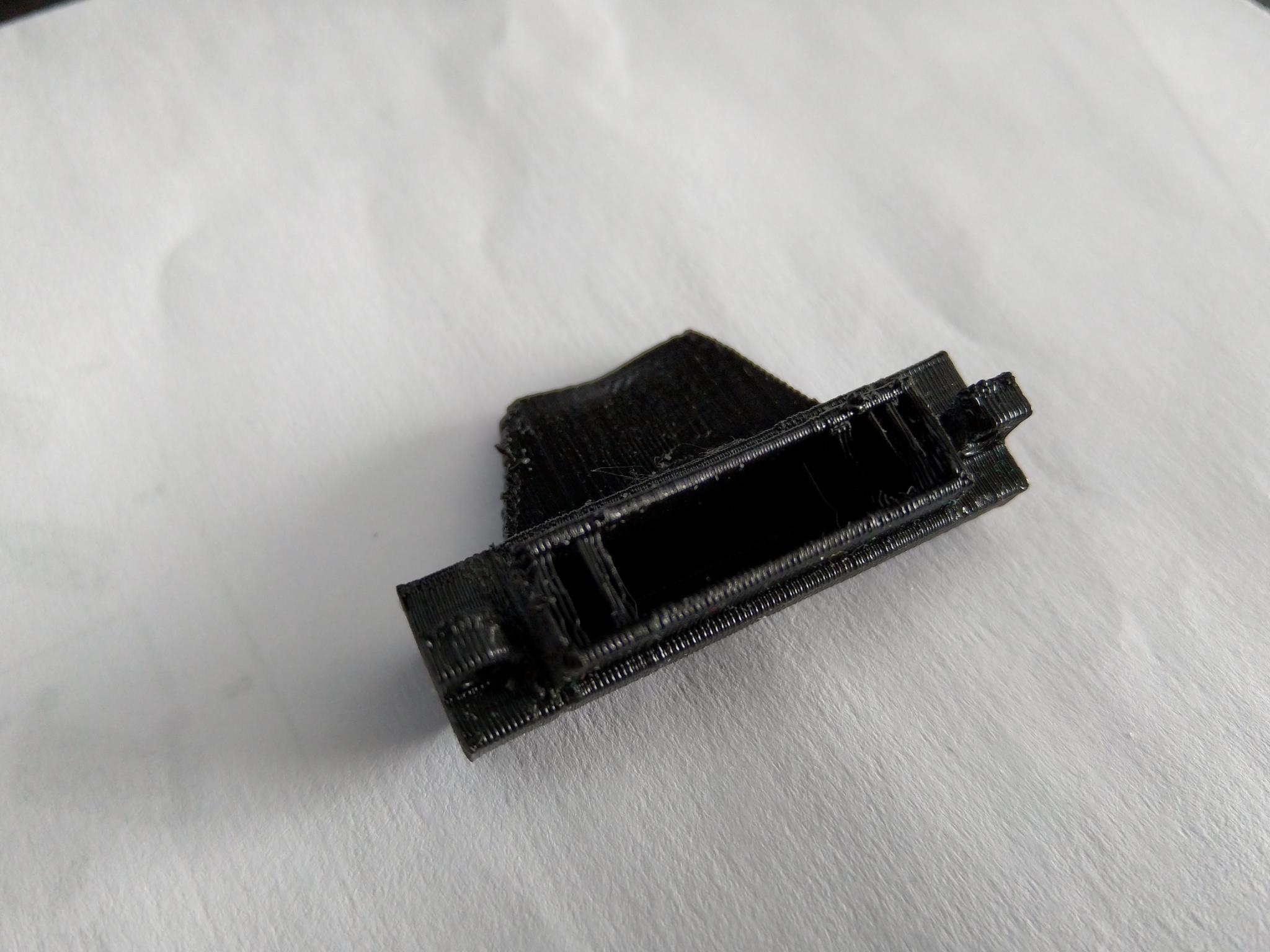

Bosco2509 Posté(e) Avril 5, 2019 Auteur Partager Posté(e) Avril 5, 2019 Voulez-vous voir un truc moche ? Oui ? Cliquer alors ci-dessous... Révélation Tu m'étonne que je refroidissait mal ! Vous le reconnaissez ? C'est le fang d'origine qui se trouvait installé sur mon imprimante. C'est... TRES MOCHE... on est d'accord là dessus ? Le bec long... a commencé à se déformer... c'est... encore plus moche.. et il est cassé... Pas possible de vous montrer en photo... mais c'est un vrai gruyère ! Il y a des trous partout... les couches ont mal fusionné entre-elles... forcément, le refroidissement devait être proche du nul. Dans la précipitation d'hier... j'avais oublié de vous le montrer. Des fois... quand la qualité des impresssions n'est pas à la hauteur de l'imprimante, il ne faut pas aller plus loin que le bout de son nez... et en l'occurence au bout du fang. PS : Non je ne vais le jeter ! Tant que les 30 jours de rétractation ne sont pas écoulés je le garde. Si je devais renvoyer l'imprimante, je le remonterais dessus. Lien vers le commentaire Partager sur d’autres sites More sharing options...

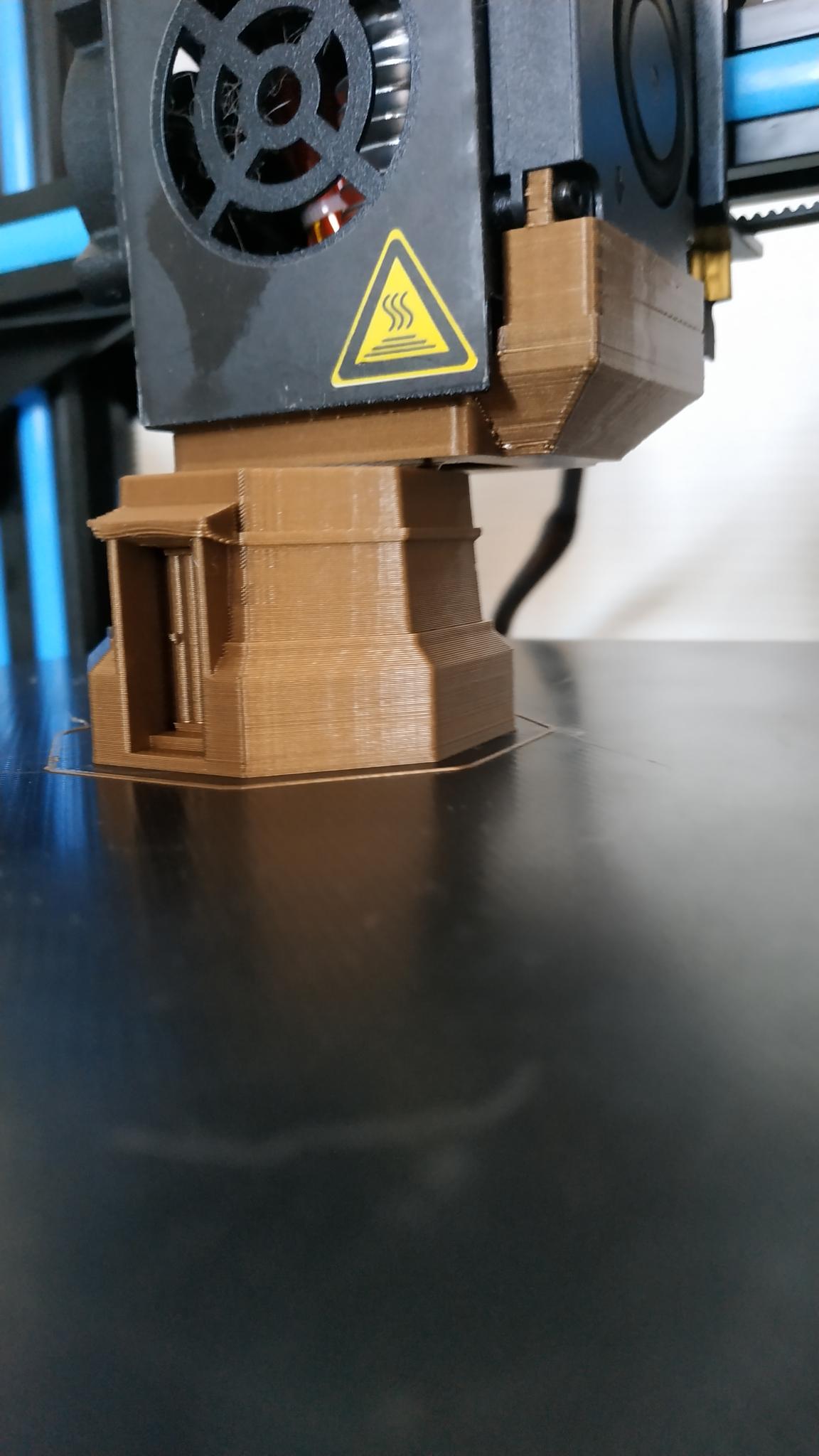

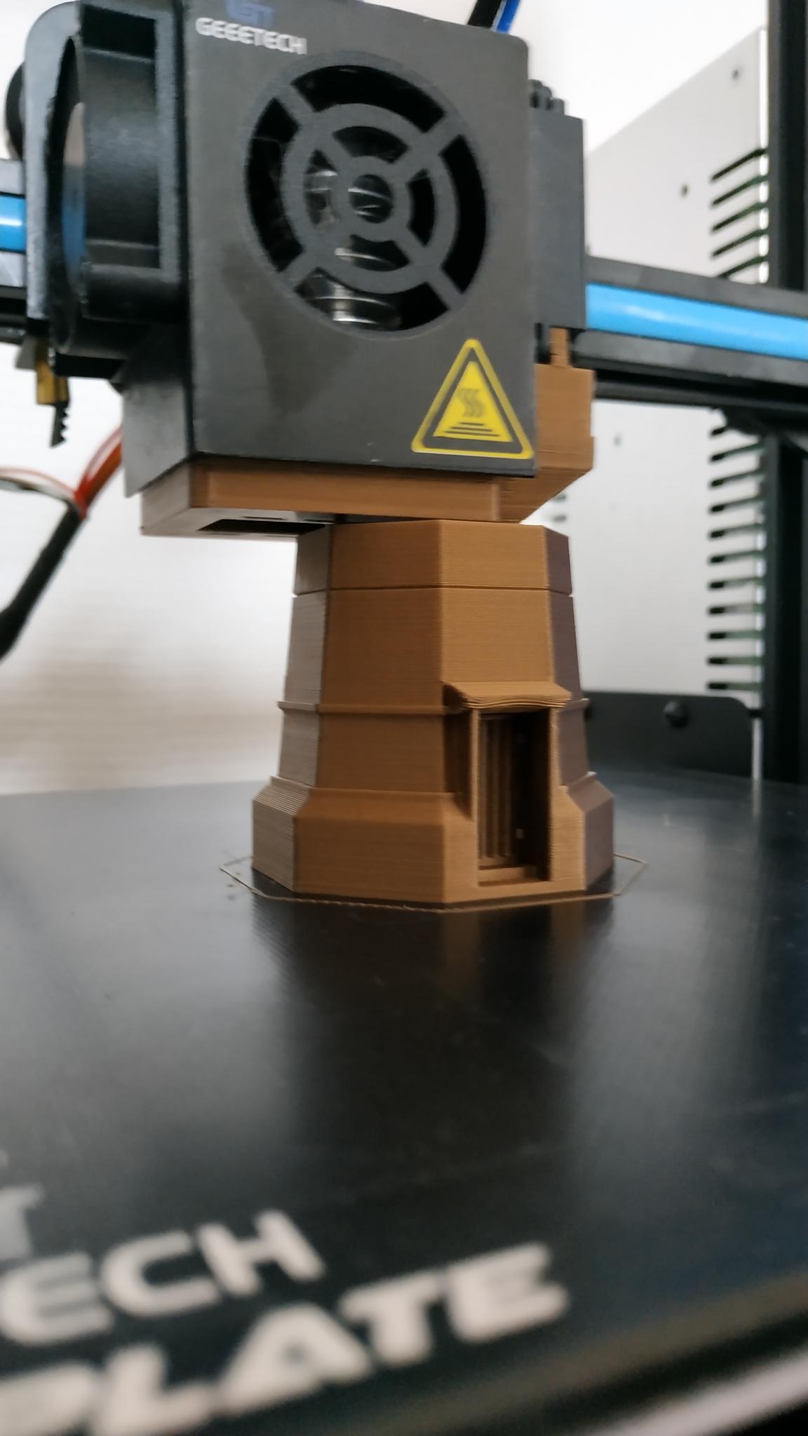

Meowboy Posté(e) Avril 6, 2019 Partager Posté(e) Avril 6, 2019 (modifié) Je viens de tout démonter et remonter Mise a part le fan duct qui a été imprimé avant le démontage j'ai lancé un print et pour le moment ça à l'air d'aller (je touche du bois) Modifié (le) Avril 6, 2019 par Meowboy Lien vers le commentaire Partager sur d’autres sites More sharing options...
Bosco2509 Posté(e) Avril 6, 2019 Auteur Partager Posté(e) Avril 6, 2019 il y a une heure, Meowboy a dit : Je viens de tout démonter et remonter Mise a part le fan duct qui a été imprimé avant le démontage j'ai lancé un print et pour le moment ça à l'air d'aller (je touche du bois) Effectivement... je touche du bois pour toi... mais l'impression est super bien réussi pour l'instant ! Ce qui m'amène à la question fatidique : Tu as fait quoi alors pour résoudre ton soucis ? Lien vers le commentaire Partager sur d’autres sites More sharing options...

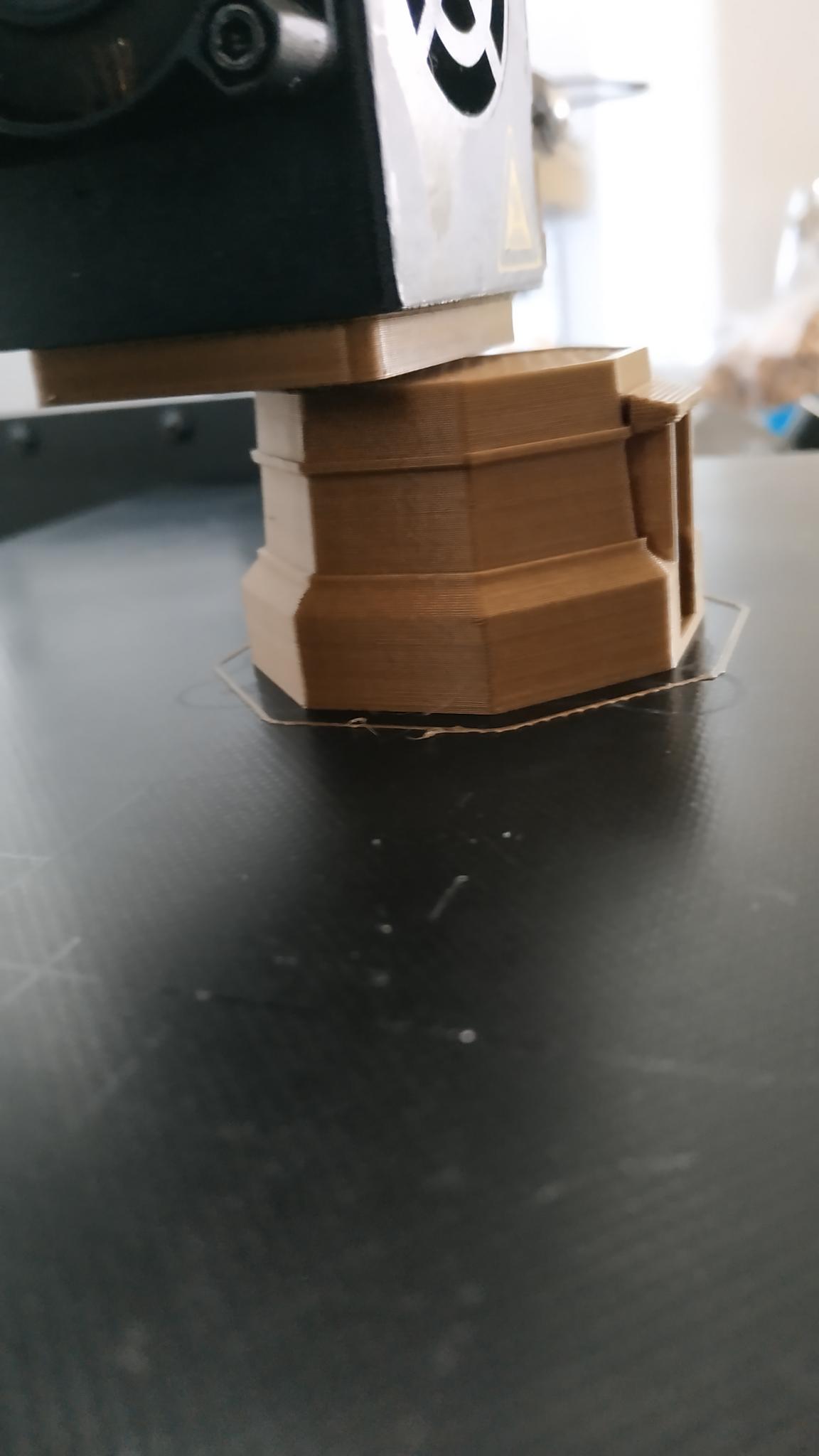

Meowboy Posté(e) Avril 6, 2019 Partager Posté(e) Avril 6, 2019 J'ai juste dévisser le T8 Pour l'instant ça avance bien. Le décrochage au milieu est normal c'est le modèle qui est comme ça. Lien vers le commentaire Partager sur d’autres sites More sharing options...
