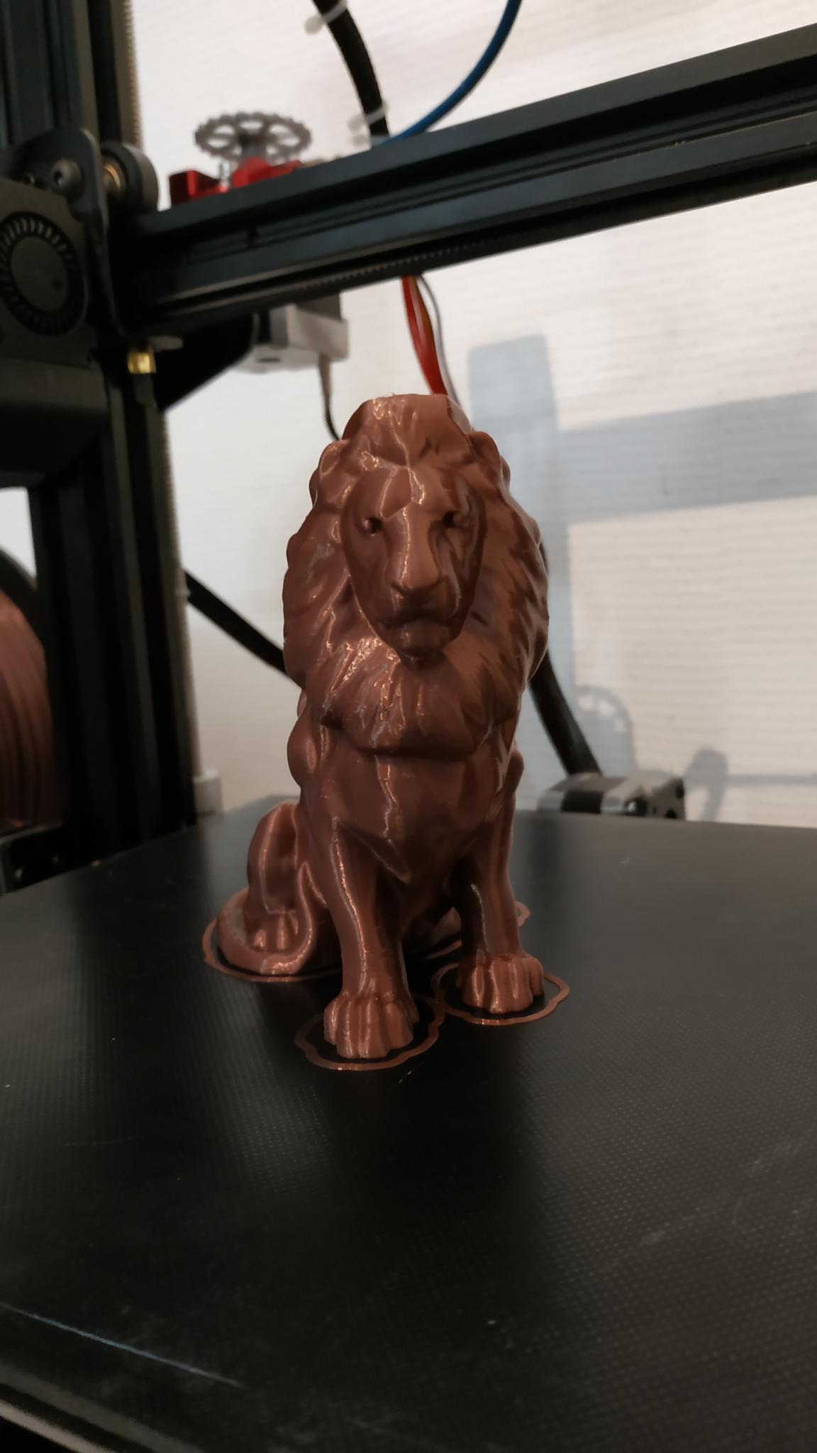

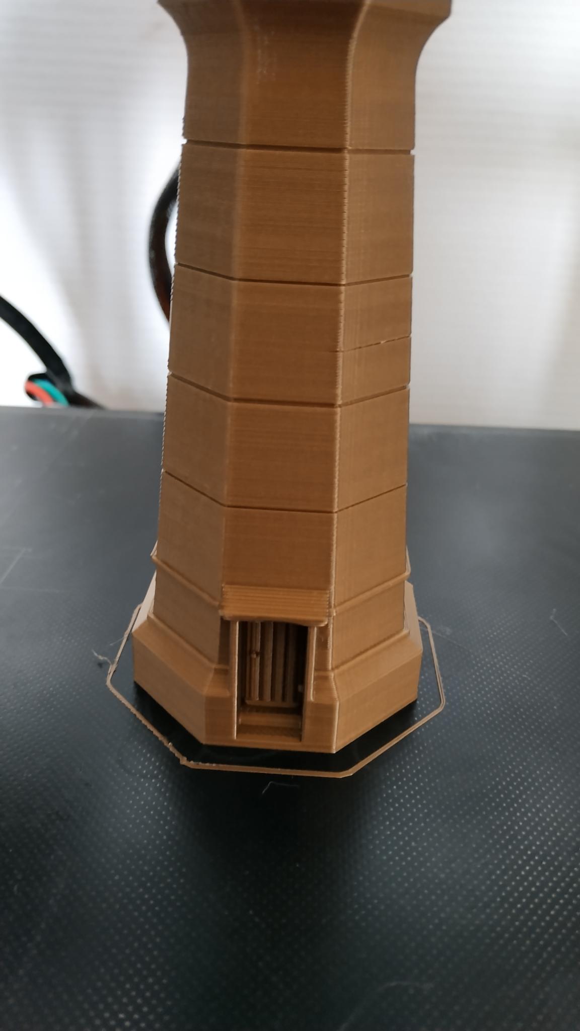

Hum... c'est étrange... cela fait le tour de la pièce ?
Je n'ai pas cette impression.
Et... il y a moins de lignes qu'avant... donc il y a du mieux.
Ta bobine est hors de cause ?
Elle s'est pas coincé à un moment... qui pourrait expliquer cette "petite ligne de sous extrusion" ?

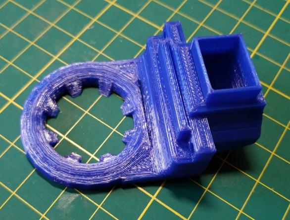

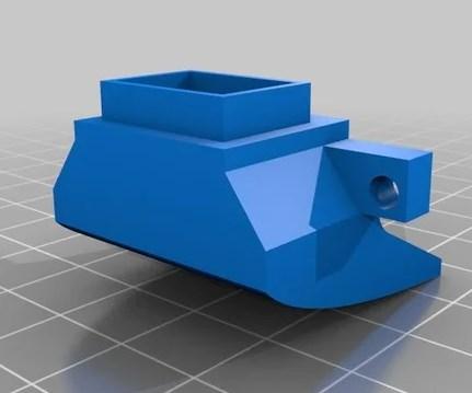

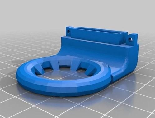

J'ai bricolé vite fait un mixe de ça... 😀
duc2.jpg.6deb5403d6a449e7ca864b557ade83db.jpg       +     duc1.jpg.ee7582e3340133b51b8ad94f1159bfa1.jpg
https://www.thingiverse.com/thing:3447719
pour faire ça..
duc3.jpg.1efe0395ed17cab27227a6a59fc216f7.jpg         duc4.jpg.0f82c040adf6dfc1ed7850ebd8038d4a.jpg
J'ai bricoler un peu pour ajuster les fixations qui faisait trop pencher vers l'avant la roue .La ventilation a l'air plutôt correct tout au tour de la buse ,  faut voir a l'usage. Pas encore testé.
Modifié (le) par medmed

il y a une heure, Bosco2509 a dit :
Non elle ne fait pas le tour de la pièce et ma bobine ne sais pas bloquée

Là... tu m'en bouche un coin... comme dit le dictons.
Il faudrait ouvrir un post dédié... peut être que quelqu'un connait le problème et la solution a appliqué.

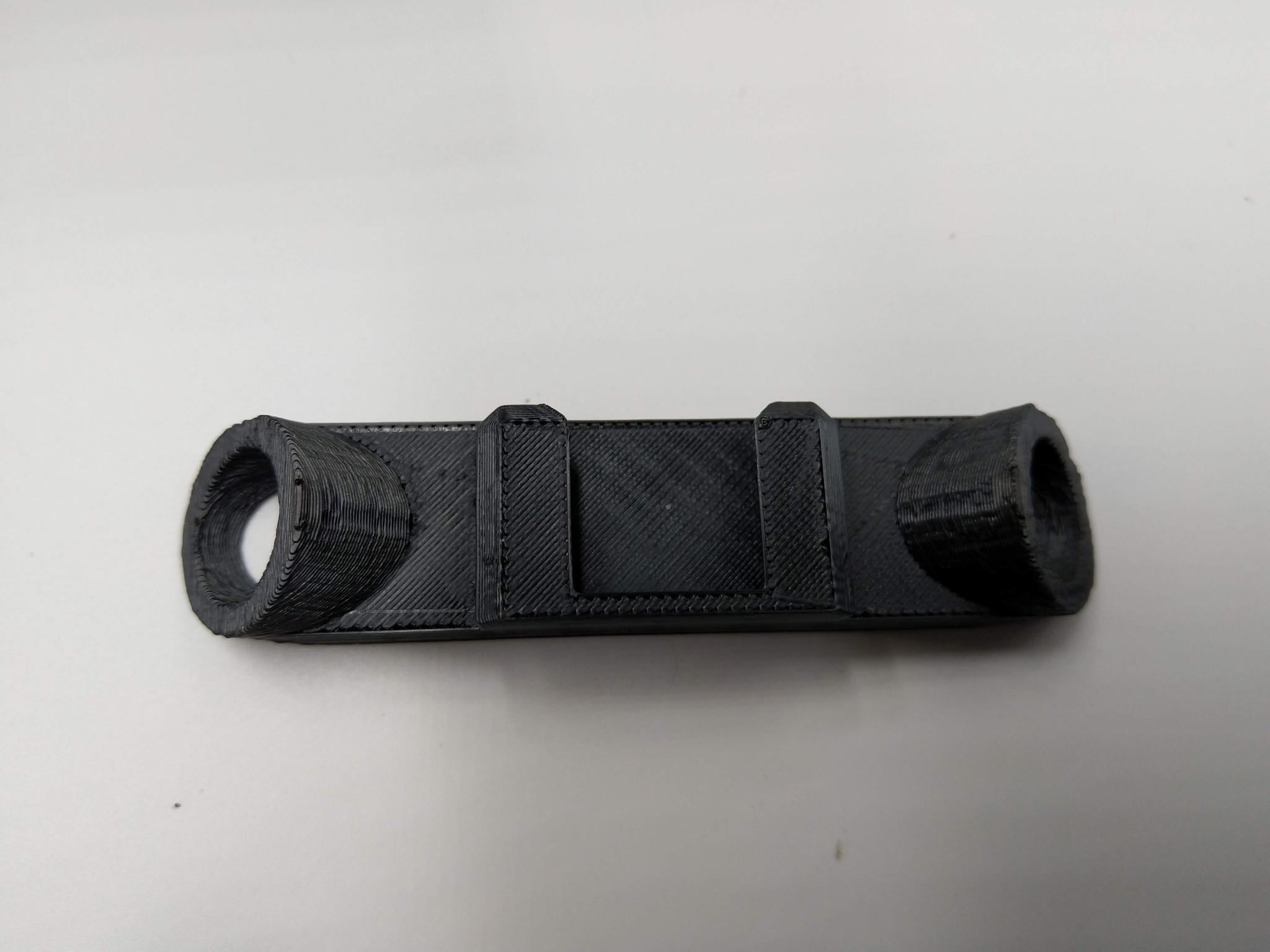

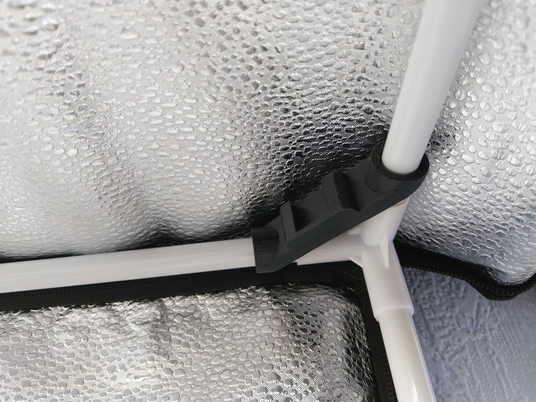

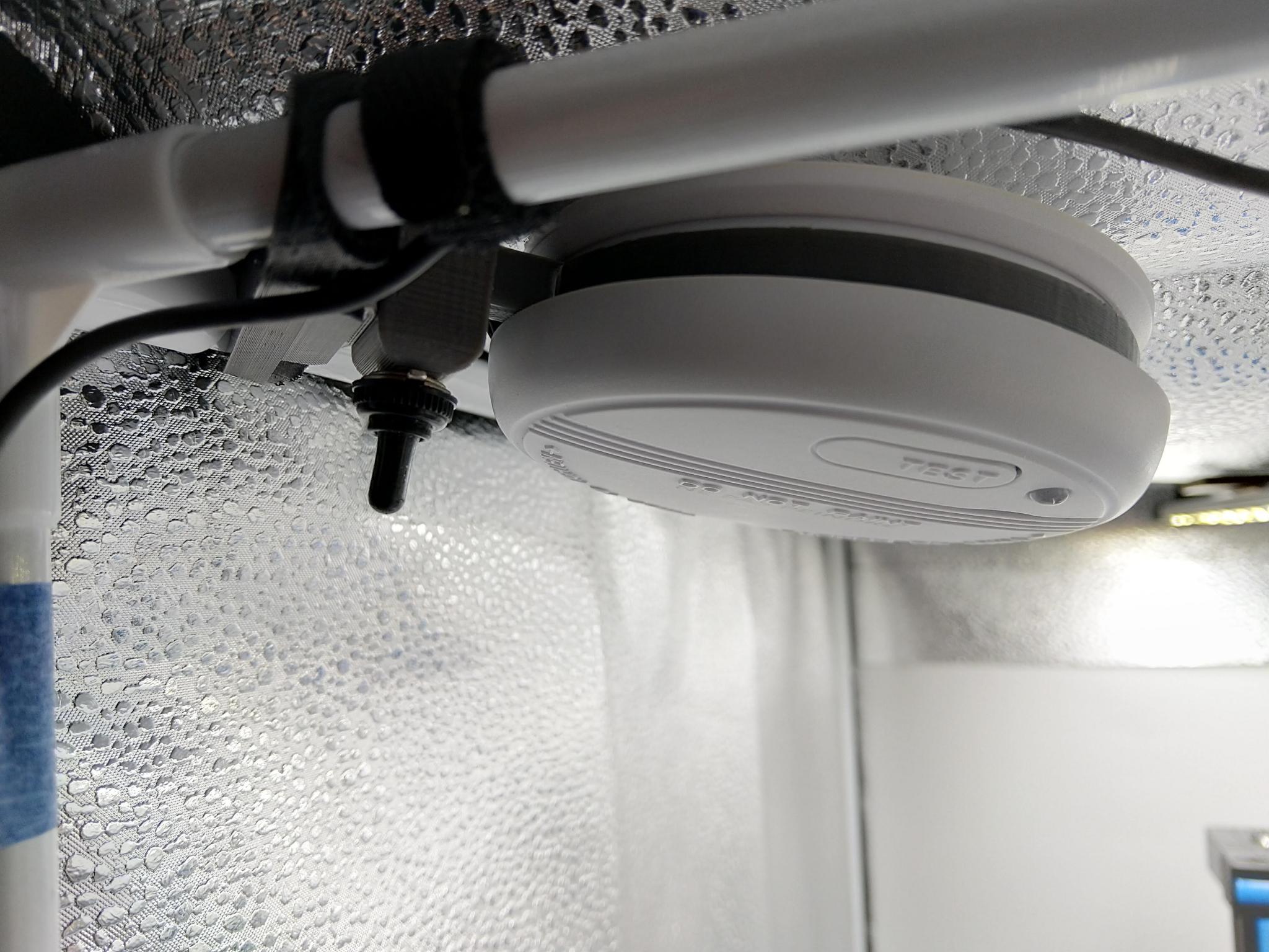

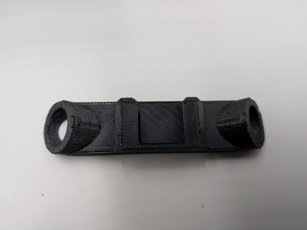

Bon... de mon côté... j'ai passé la journée à fabriquer les éléments pour fixer les accessoires (qui était déjà présent sur mon ancienne imprimante) pour surveiller mon imprimante :
Un support pour le détecteur d'incendie > il vaut mieux prévenir que guérir.
IMG_20190406_153719.thumb.jpg.e37c9658dd5c3466ea534a48e9c54a6f.jpgIMG_20190406_154015.thumb.jpg.aad803a644400f4f7fca86df7281a30f.jpgIMG_20190406_195632.thumb.jpg.5c1b42c4223a09adda067ca2360adbac.jpg

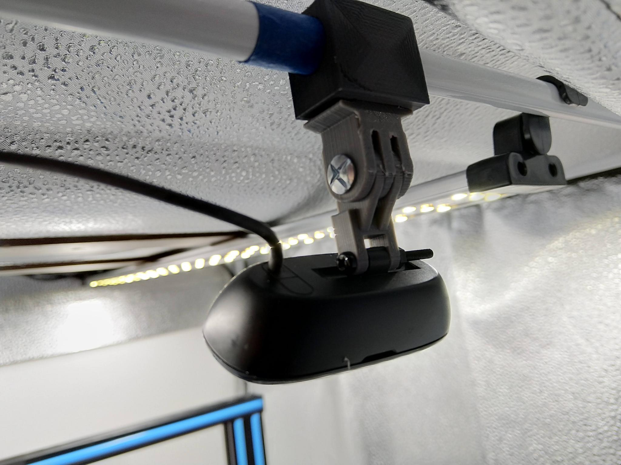

Et le support de la caméra pour surveiller à distance.
Le support du détecteur d'incendie est... un peu trop fragile... j'en suis déjà au 3e imprimés... il va falloir que je retourne sur la planche a dessin pour en faire une version "plus solide".

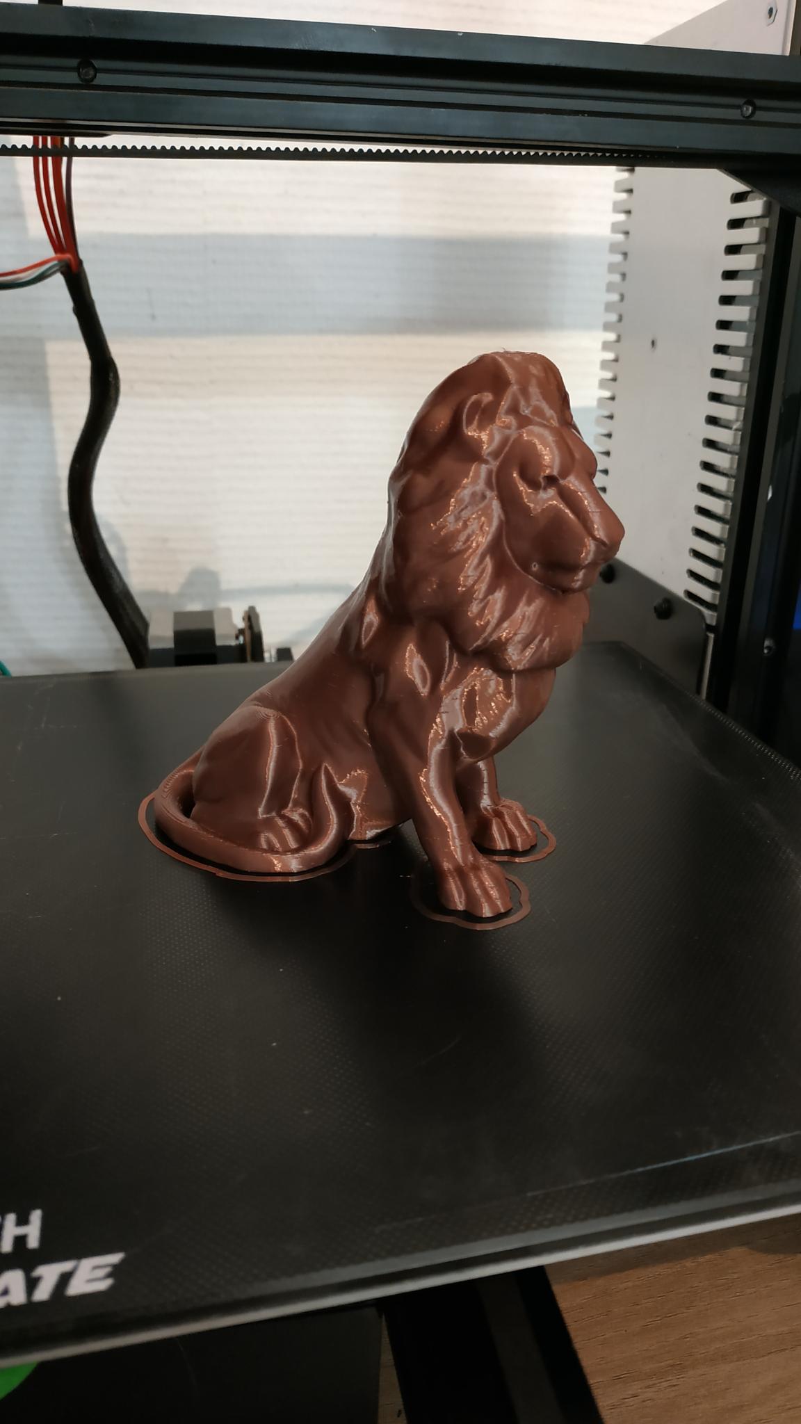

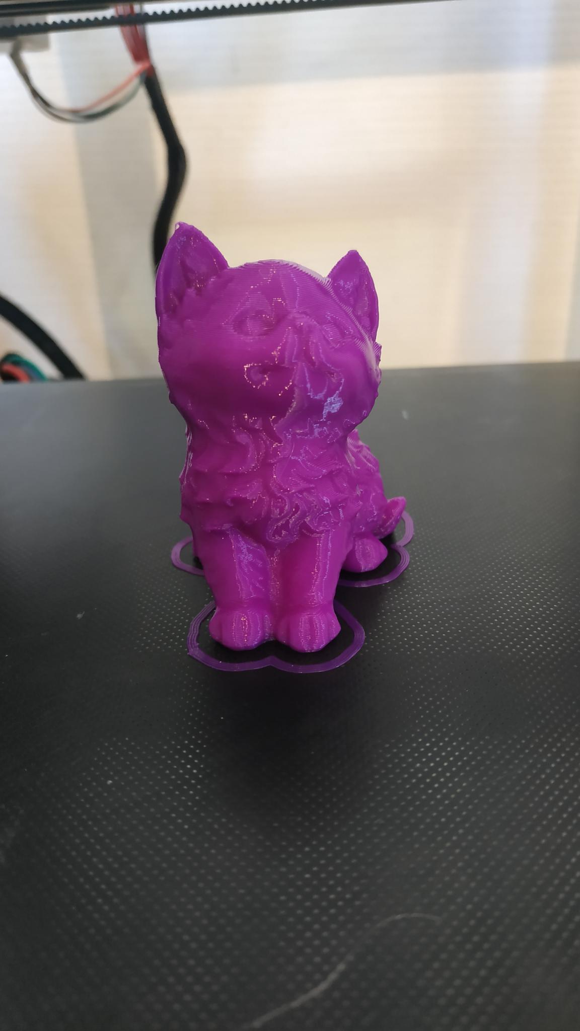

J'ai mis à jour marlin en 2.0 tout fonctionne parfaitement.
J'ai résolu par la même occasion mon problème c'était à cause d'une mauvaise valeur de K dans me linear Advance, j'ai désactivé l'option mes prints sont de nouveau parfait.
Lien vers le commentaire
Partager sur d’autres sites

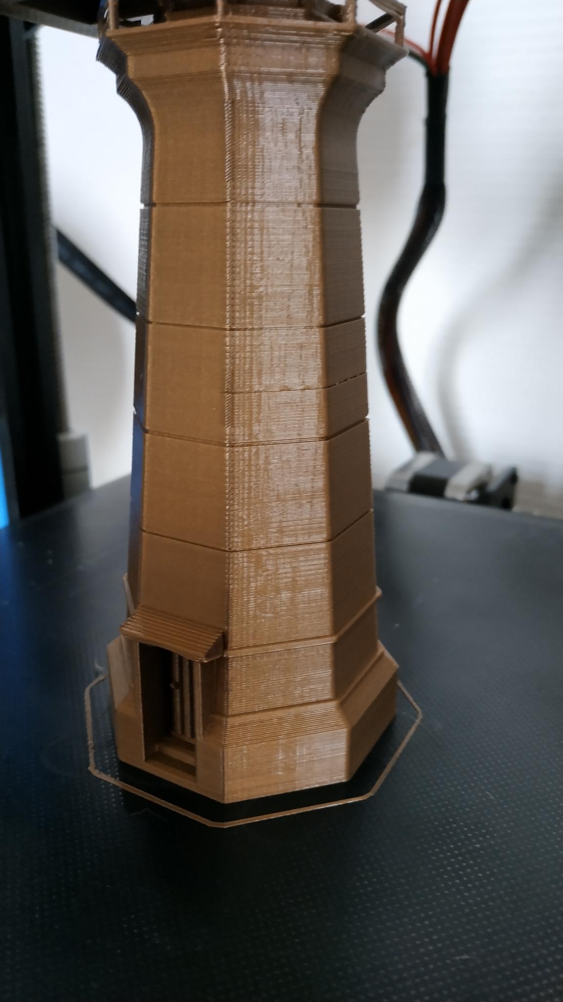

Bien joué @Meowboy !
Très joli print !

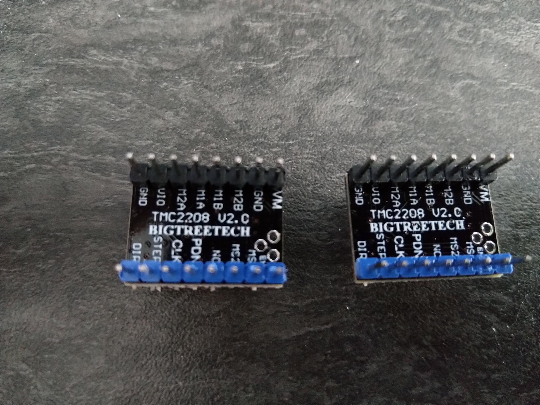

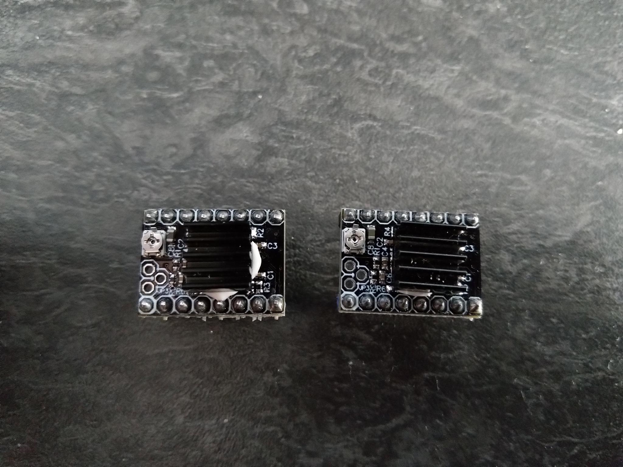

De mon côté... j'ai remis mon imprimante en état de marche... le soucis venait de la carte GT2560... qui une fois remplacé tout refonctionne.
J'ai cependant un soucis... qui est apparût ensuite... mais que j'ai partiellement résolu :

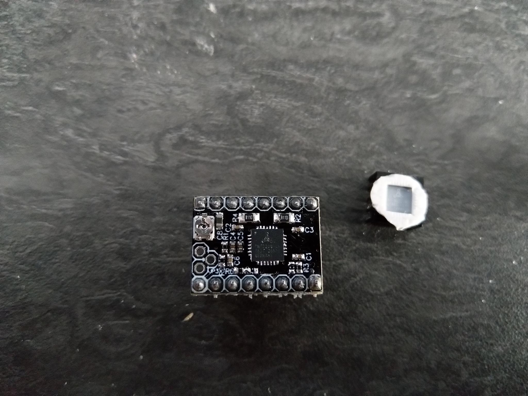

En changeant la carte, j'avais installé des TMC2208, sur les axes X et Y seulement, et j'avais bien entendu réglé la tension de ces derniers à 1,09V (comme préconisé).
Pour les mouvements de déplacements de l'imprimante cela l'a rendu très silencieuse.
C'est une fois en lançant l'impression que tout se complique.
Les moteurs claquent (ils font un bruit horrible)... accélération trop brutale... décalage de couches... la courroie saute des pas... etc....
Voyez par vous même :
Si vous connaissez la solution pour que les drivers fonctionnent... sachez que je suis preneur.
Mais en attendant, j'ai remis les drivers d'origine.
Informations complémentaires :
Marlin 1.1.8
Vref des TMC2208 à : 1,09V
Modèle des TMC2208 : V2.0
IMG_20190410_104356.thumb.jpg.a554d9a9c5ed355a5b15bb5cb7a0d356.jpgIMG_20190410_104411.thumb.jpg.12739701cf1d777f0dd32e2f927cfb56.jpgIMG_20190410_104506.thumb.jpg.5abd6d50d2fb13cbf1f5cde0a826dc26.jpg

c'est pas du 0.8v pour les tmc2208 ? ou alors ça dépend des moteurs ??
j'avais trouvé cela sur une vidéo YT  concernant les TMC2208 sur la A10:
tmv2208 = 0.8V a4988 = 1.2V

Il y a 2 heures, dcro95 a dit :
Je ne sais pas si cela peut changer quelque chose, mais j'ai reglé le VRef de mes TMC2208 à 1.0 V, c'est fluide et silencieux. J'ai des accélérations entre 500 et 1000.
Eh bien... j'en suis pas loin pourtant à 1,09V... mais merci quand même je prend note.
il y a 8 minutes, Meowboy a dit :
tmv2208 = 0.8V
Je me suis fier au gueroloco qui conseil de mettre à 1,09V les TMC2208... mais j'ai peut être mal interprété ou compris.
Ceci étant dit... après avoir remonté les drivers d'origine... lancé mon impression... j'ai mesuré avec un sonomètre... je suis entre 37 et 43db (équivalent à chuchotement)... ce qui est "très acceptable".
Rien que le bruit de mes talons sur le sol de la pièce font monter le bruit ambiant à plus de 50db.
Alors... tout compte fait... elle va rester comme cela.
Je voudrais pas prendre de risque à "griller" quelque chose...
Et à bien comparer... cette A10 est nettement moins bruyante que mon ancienne CR-10 (qui avait pourtant un caisson en bois).
PS : ce qui se fait écouter le plus pendant une impression ce ne sont pas les moteurs X et Y... mais la ventilation de refroidissement et l'épurateur au dessus de caisson (rien que l'épurateur fait plus de bruit que le ventilo de refroidissement). Et l'épurateur... je l'ai déjà ouvert... il n'y a pas de solution pour le rendre silencieux, c'est l'air passant à travers les grilles et les filtres qui fait ce bruit.

Bonjour à tous !
Bonjour @Bosco2509 !!
Bon, ben reste comme ça ! mais juste une indication, ça fait deux machines
sur lesquelles j'ai installé des TMC2208 réglés à 1.6v les deux machines s'en trouvent
très très contentes ! pas de problèmes !!

Il y a 4 heures, Bosco2509 a dit :
Salut @Bosco2509
C'est la première fois que je vois des TMC2208 avec la puce au-dessus 🤔 (pour le refroidissement ce n'est pas vraiment ce que Trinamics recommande).
D'après le Wiki de Fystech, voilà ce que j'ai lu :
Citation
The TMC2208 outputs continuous motor current up to 1.4A and peak current up to 2A. Therefore, the reference voltage of the driver module should not exceed 1V. At the same time, the driver module must be dissipated, otherwise it will affect the life of the driver module.
Donc, 1,09V c'est (bien que faiblement 😉 ) au-dessus de 1V.

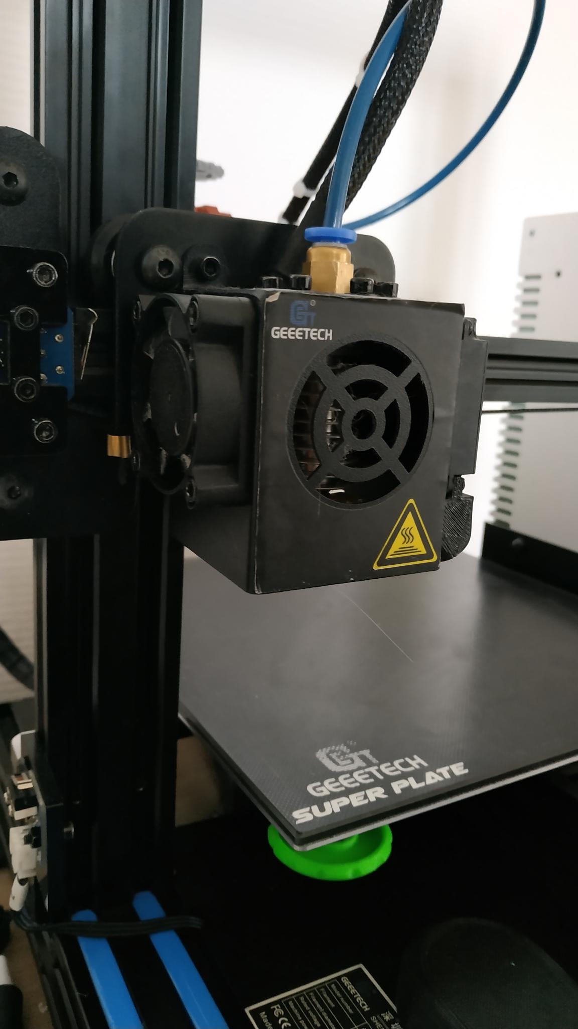

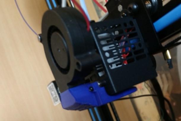

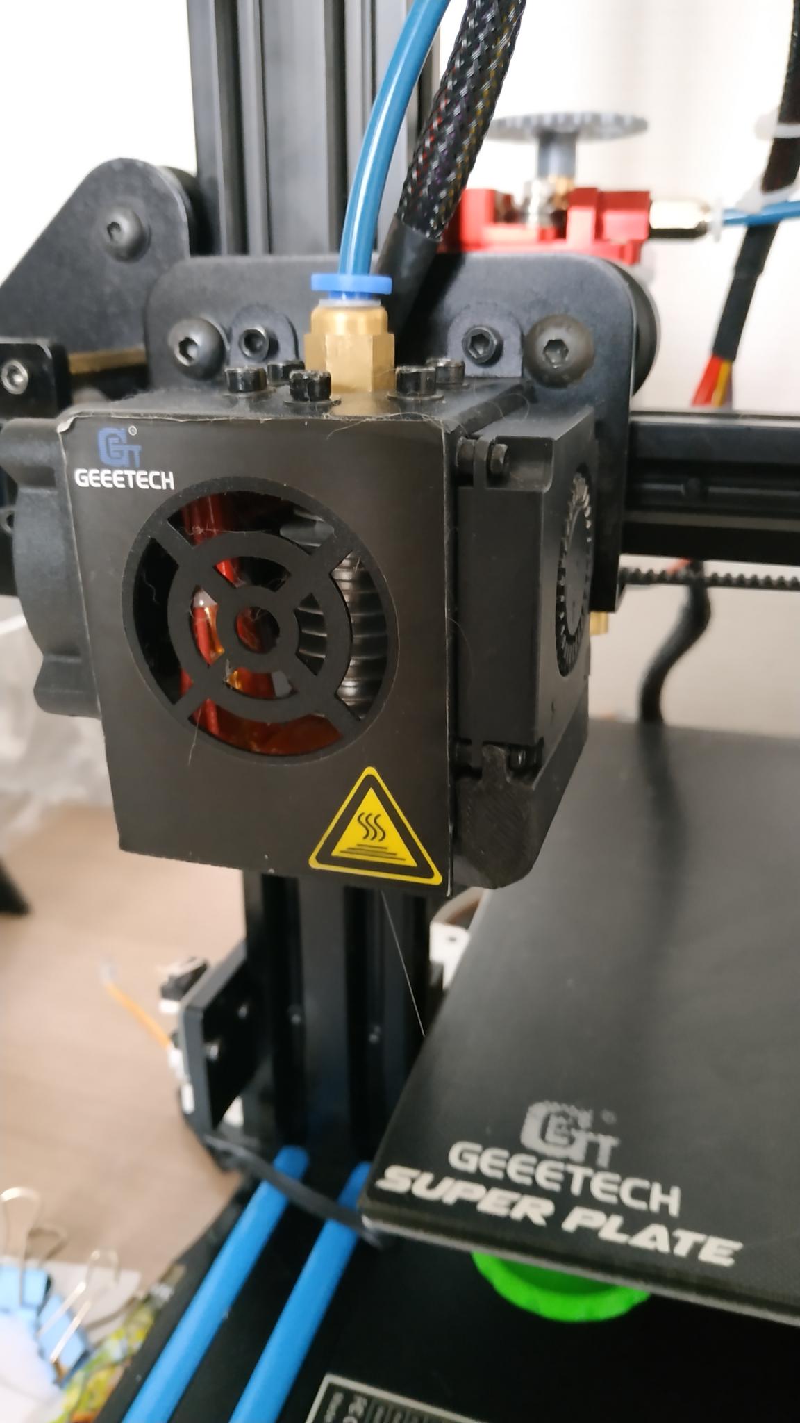

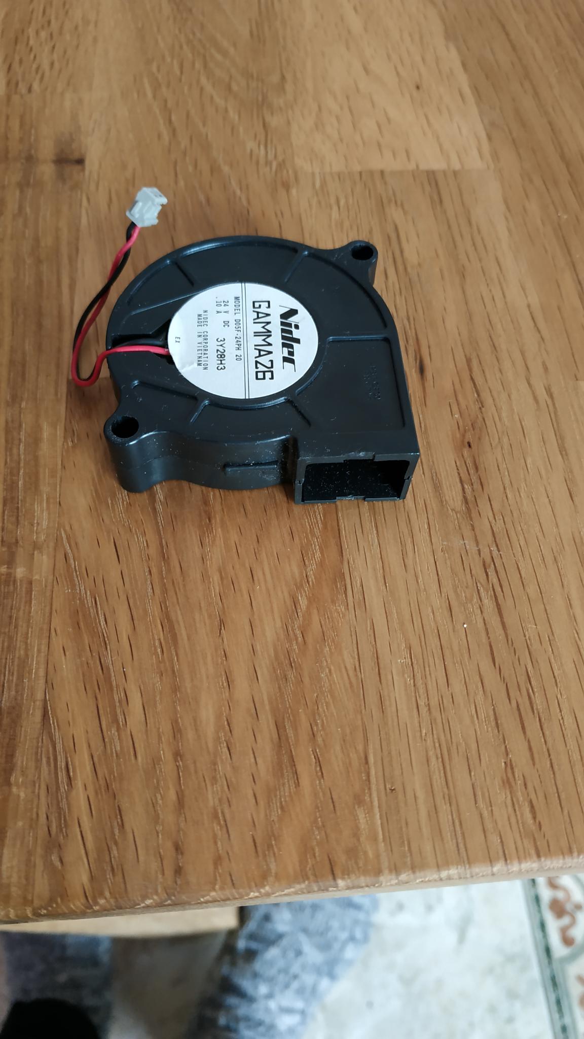

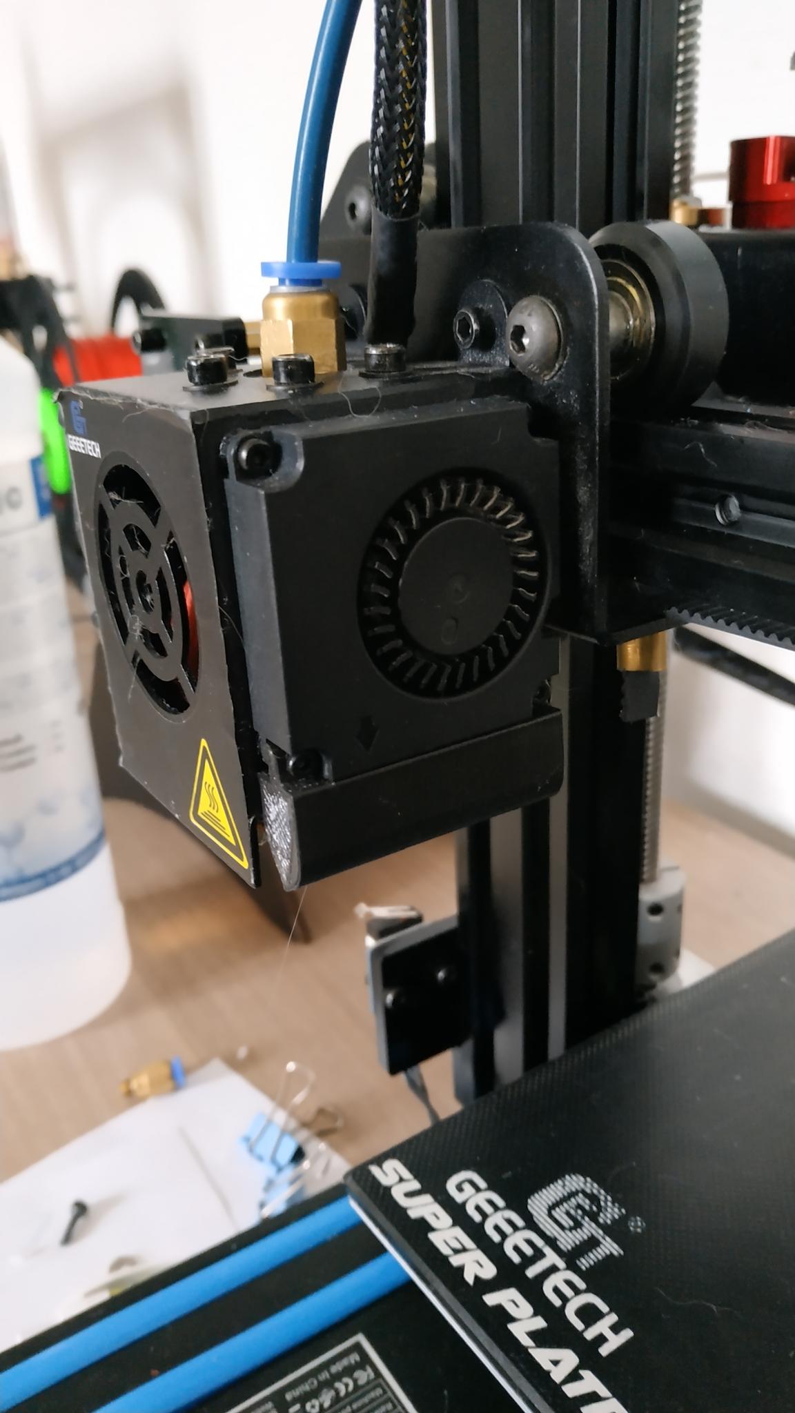

Salut @Bosco2509 et les autres,
Pensez vous que je peux installer un ventilateur 5015 sur ma Geeetech A10 1ère génération.
J'ai récupéré un ventilo 24v 0.10A
Je vois joint les photos de mon imprimante et du ventilo
il y a 21 minutes, Meowboy a dit :
Hum... alors... alors... réfléchissons... 🤔
Celui-là tu peut oublier... le ventilo 5015 touchera le profilé lors des mouvements...
Celui-ci... nettement plus adapté pour toi, car le modèle est basé sur la même cage que la tienne... sans avoir la même cage que toi, je peut pas tester... donc il faut essayer par toi-même.
Et... en dernier... celui-ci... attention "Work in Progress", donc à tes risques et périls car n'a pas été testé et n'a pas été imprimer... au niveau montage 0 soucis, car adapté à remplacer la turbine d'origine... reste à vérifier que le trou pour passer la buse tombe en face.
Donc... OUI ! Tu peut monter un ventilo 5015 !
Je te le recommande d'ailleurs.
