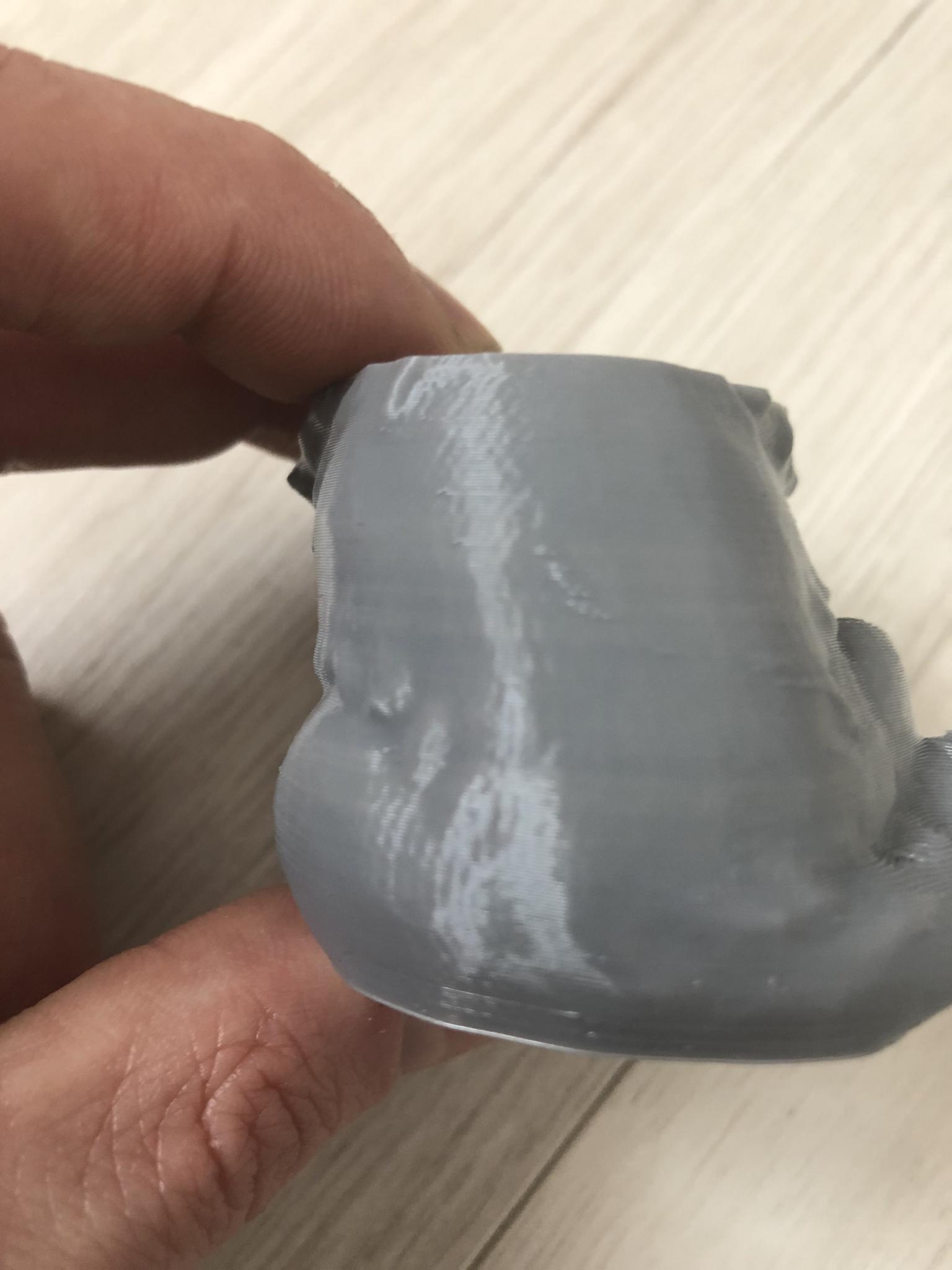

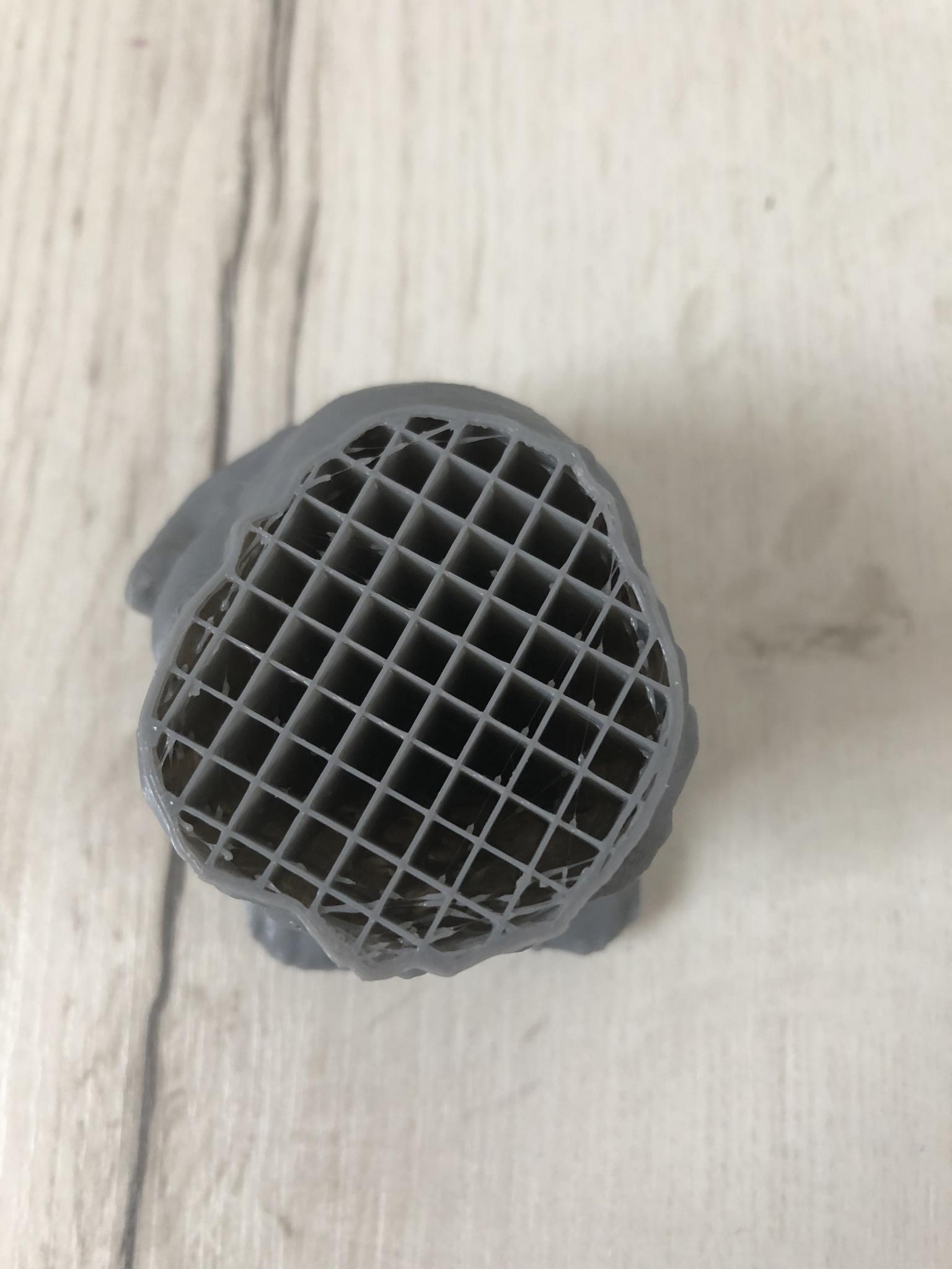

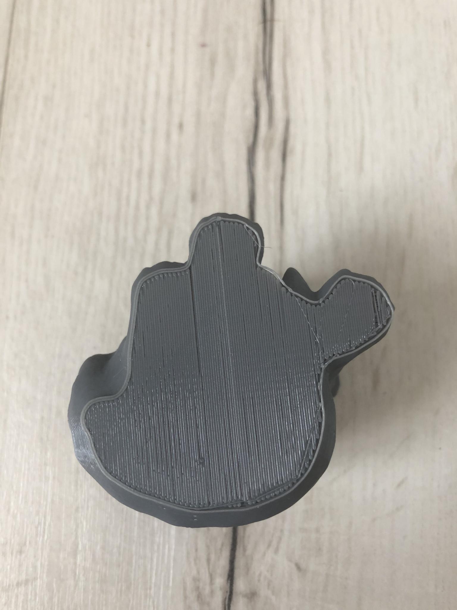

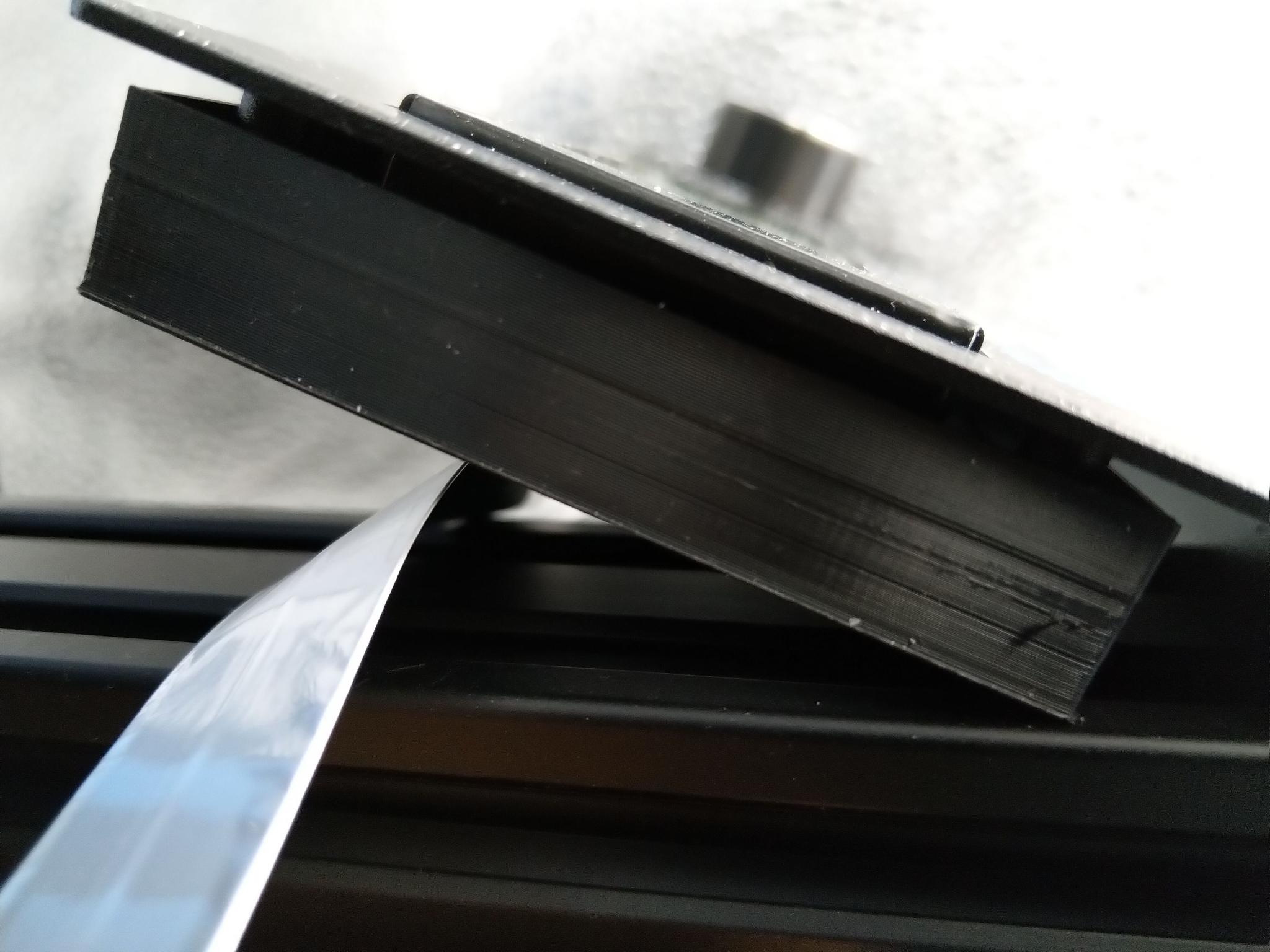

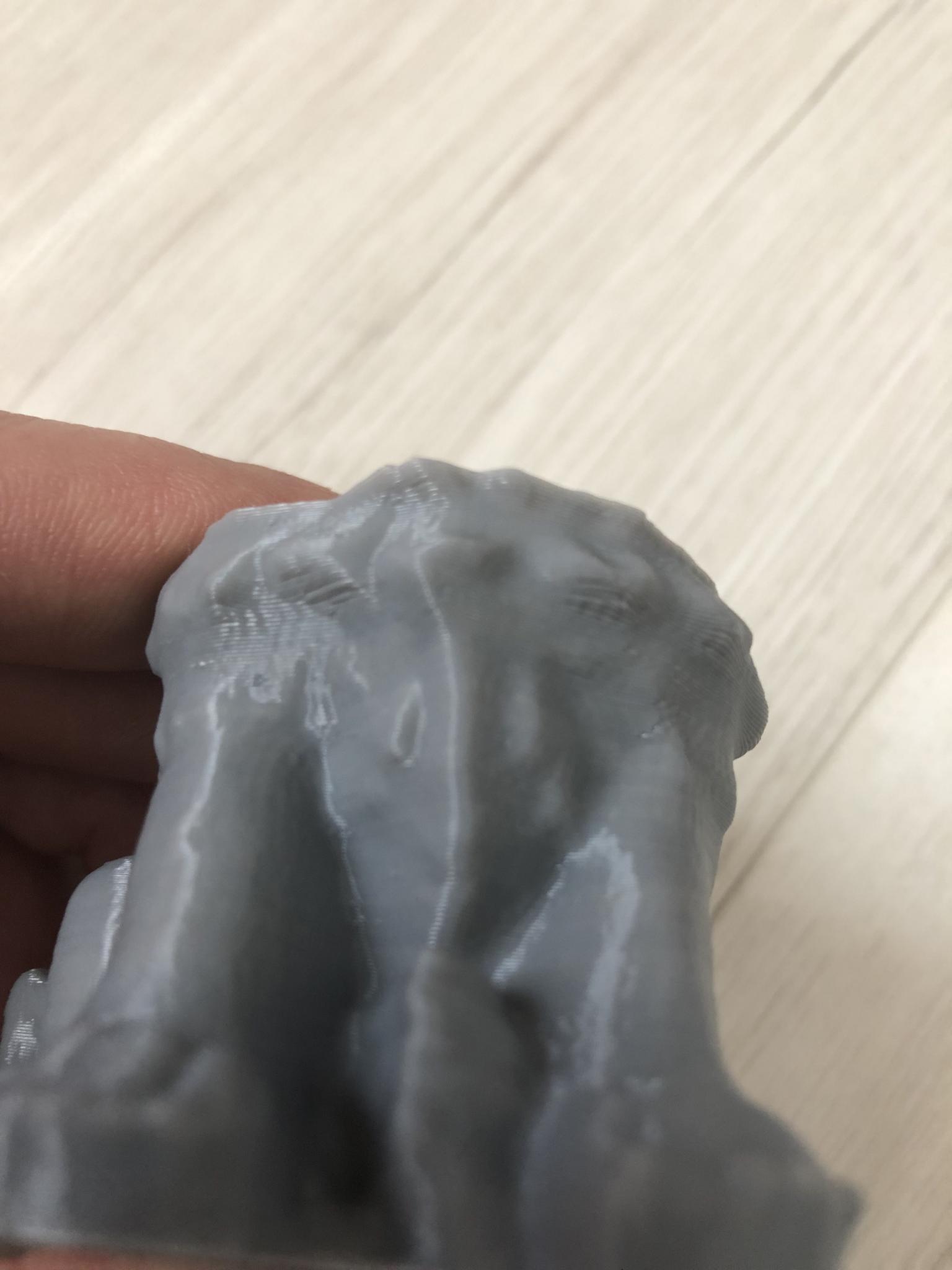

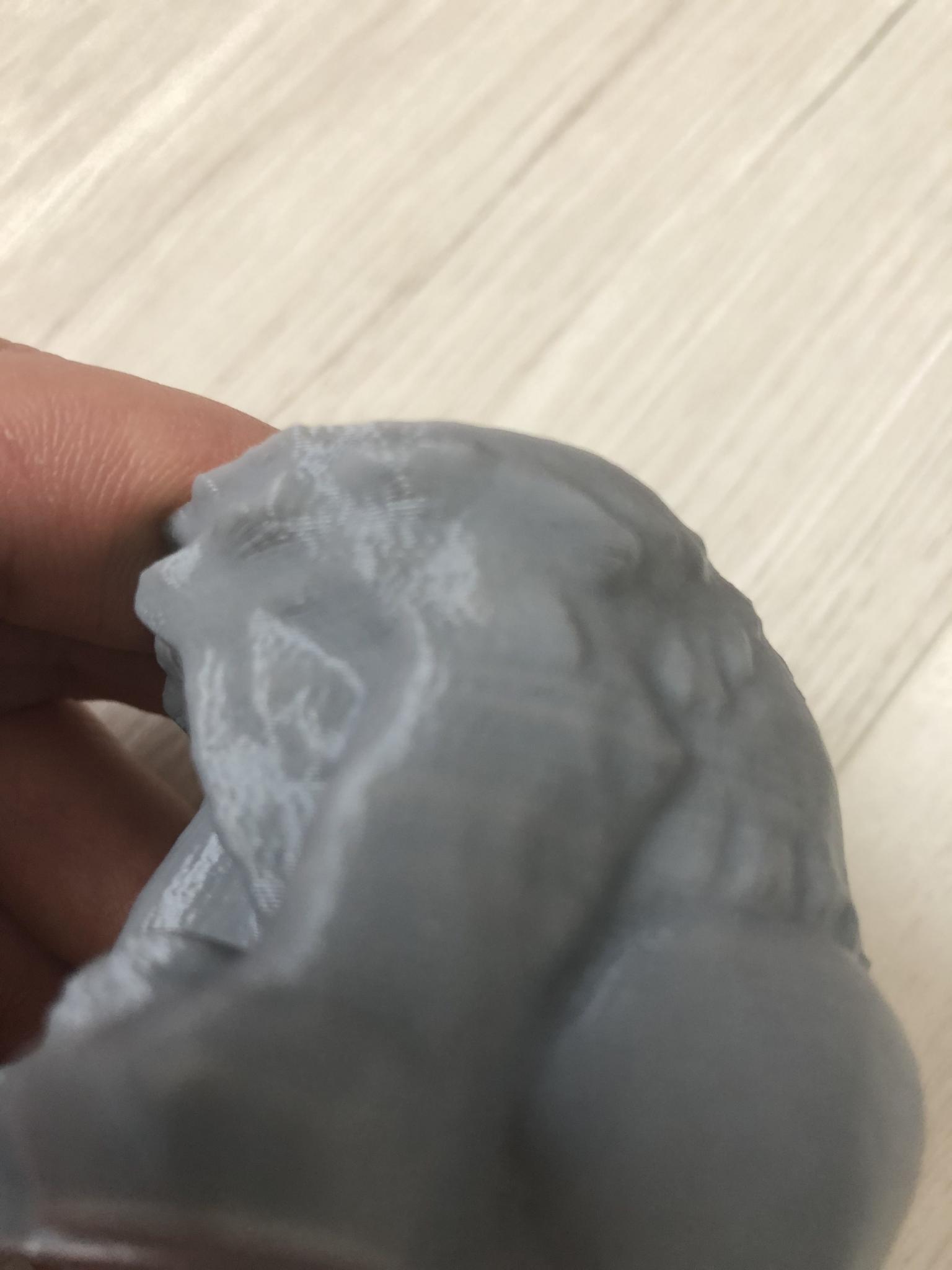

ddavyy Posté(e) Avril 27, 2019 Partager Posté(e) Avril 27, 2019 IMG_4476.HEICIMG_4477.HEICIMG_4478.HEICIMG_4479.HEICIMG_4480.HEIC Salut à tous, J'ai reçu mon imprimante en début d'après-midi et montage dans la foulé. Apres le réglage du bed je me suis rendu compte que le centre était légèrement plus bas se qui a donné le résultat que l'on voie sur la photo. Si plutôt content du premier print avec les réglages d'origines. Quelques petits défauts mais rien de très alarmant dommage que le filament fournit avec l'imprimante ne suffise pas a finir le print fournit avec l'imprimante mais m'a permis de tester le détecteur de fin de filament et il a bien joué sont rôle par contre c'est pas vraiment expliqué sont installation dans quelle position est le votre. Quand pensez vous? Lien vers le commentaire Partager sur d’autres sites More sharing options...

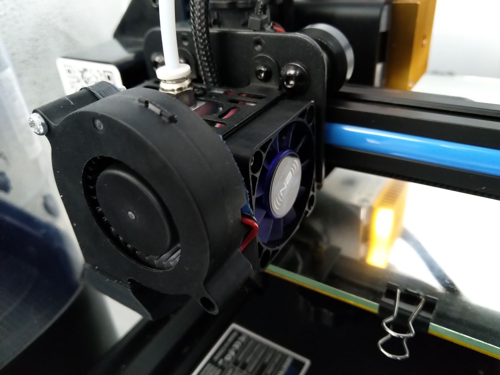

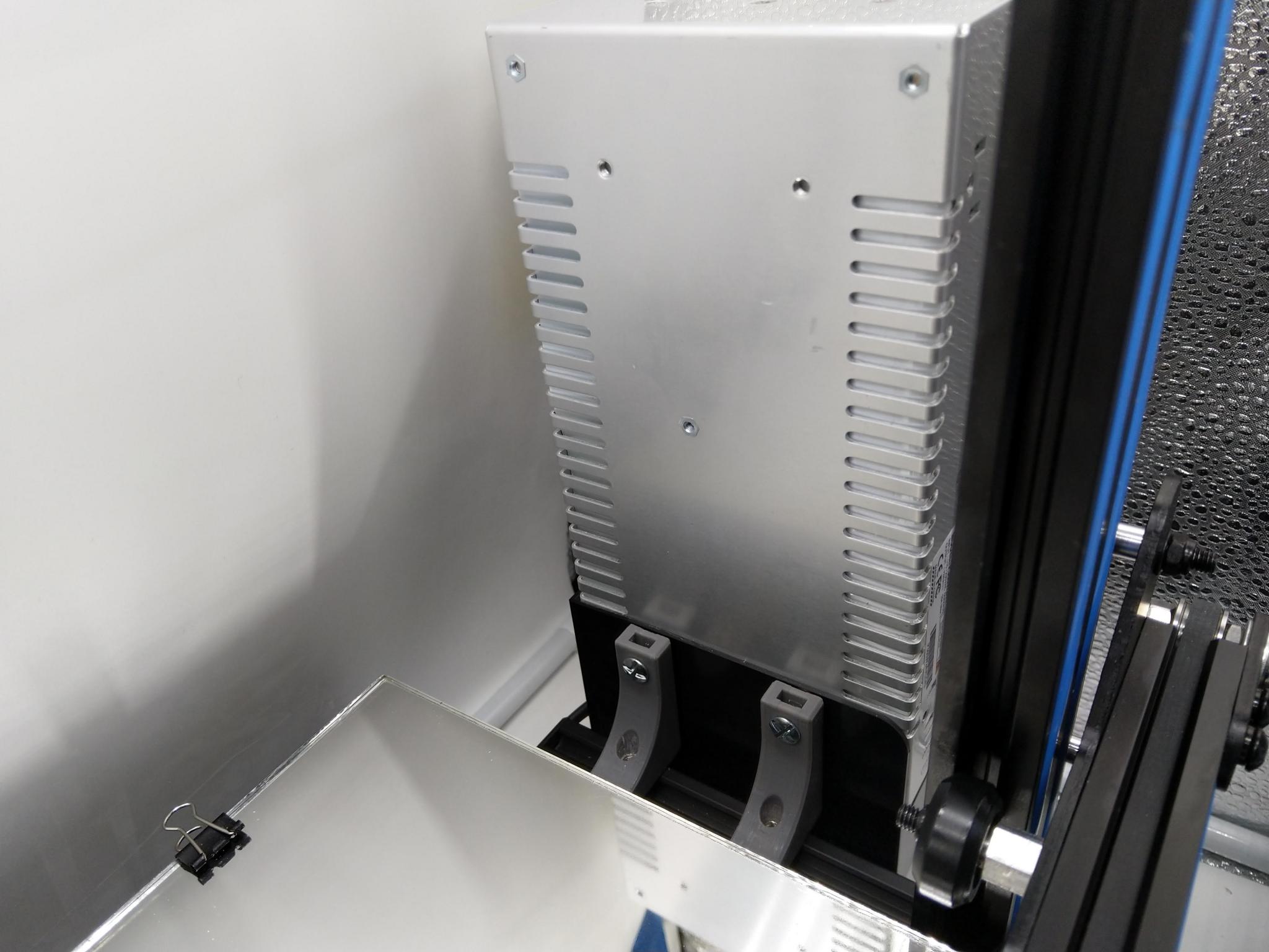

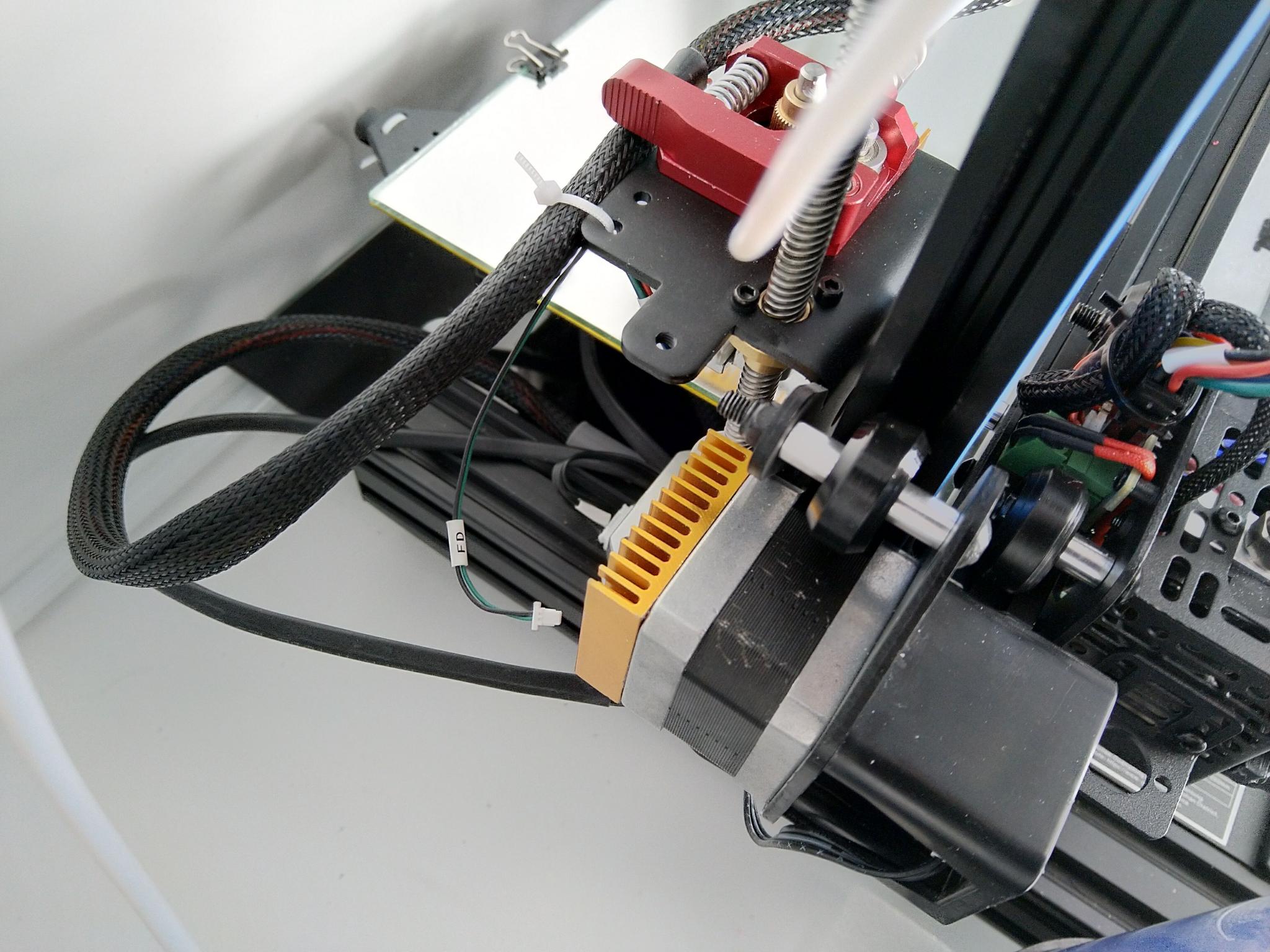

Bosco2509 Posté(e) Avril 27, 2019 Auteur Partager Posté(e) Avril 27, 2019 (modifié) Il y a 1 heure, ddavyy a dit : IMG_4476.HEIC 801 Ko · 1 download IMG_4477.HEIC 618 Ko · 0 downloads IMG_4478.HEIC 727 Ko · 0 downloads IMG_4479.HEIC 598 Ko · 0 downloads IMG_4480.HEIC 659 Ko · 0 downloads Salut à tous, J'ai reçu mon imprimante en début d'après-midi et montage dans la foulé. Apres le réglage du bed je me suis rendu compte que le centre était légèrement plus bas se qui a donné le résultat que l'on voie sur la photo. Si plutôt content du premier print avec les réglages d'origines. Quelques petits défauts mais rien de très alarmant dommage que le filament fournit avec l'imprimante ne suffise pas a finir le print fournit avec l'imprimante mais m'a permis de tester le détecteur de fin de filament et il a bien joué sont rôle par contre c'est pas vraiment expliqué sont installation dans quelle position est le votre. Quand pensez vous? Les mêmes petits défauts que j'avais constaté sur ma A10 après montage. Il faut légèrement améliorer la tension des courroies... mais vaut mieux avoir l'oeil d'un expert pour ne pas faire de bêtise. La première couche n'est pas suffisamment écrasé... mais surtout dû à la Superplate non plane. Alors... le filament fourni... qui n'est pas suffisant... cela est dit dans les commentaires sur Amazon... donc perso... je suis même surpris que tu n'est pas prévu le coup. Je te recommande de suivre les modifications de réglages dans le menu de ton imprimante pour améliorer nettement la qualité des impressions, qui sont donnés dans cette vidéo (dans les réglages des Steps/mm) : De mon côté... j'ai fait quelques améliorations : J'ai installé un ventilo de 40mm pour aider à refroidir le radiateur du corps de l'imprimante... car, comme dit sur le net : "le ventilo de 30mm d'origine est trop poussif... il refroidit mal... risque de bouchage..." J'ai eût un bouchage... et c'est en ajoutant ce ventilo que je n'ai plus de bouchons. Mais rappel : J'imprime dans un caisson à 26-30°C. Installation d'un extrudeur en aluminium (récupérer de ma précédente imprimante). Là aussi c'est recommandé par les utilisateurs de A10... à la longue... l'extrudeur cause des problèmes... que j'ai rencontré ces 2 derniers jours... je l'ai donc viré ! Et... j'ai installé des radiateurs sur les moteurs E et X... collé avec de la "colle pâte thermique". J'ai imprimé un boitier cache pour protéger l'électronique de l'écran. Et j'ai déporté l'alimentation avec des équerres (d'une amélioration de ma précédente imprimante)... pour installer prochainement un 2e axe Z sur la machine. Et... complètement hors sujet... j'ai mon compteur Linky ! L'installation... a permis de mettre en évidence un soucis... sur mon précédent compteur... le technicien d'Enedis a même été obligé d'appeler un collègue en renfort pour réparer un soucis sur mon installation électrique... (ce qui est peut être l'origine de mes soucis électrique et de panne sur ma précédente imprimante). Je n'en sait pas plus... vu que je ne pouvais pas être présent à ce moment là... c'est ma compagne qui n'a pas compris ce qu'il lui a expliqué... Là seule chose que je sait : La réparation de mon installation électrique et l'installation du Linky sont gratuite ! Rien que cela me fait sourire ! PS : Oui ! Le compteur Linky parle le mauvais français : PUIS APP SOUTIR... traduction : Appuyer Pour Sortir Modifié (le) Avril 27, 2019 par Bosco2509 Lien vers le commentaire Partager sur d’autres sites More sharing options...
dcro95 Posté(e) Avril 27, 2019 Partager Posté(e) Avril 27, 2019 (modifié) @Bosco2509 Malin le ventilateur et les radiateurs C'est quoi ton ventilateur ? tu aurais un lien ? Modifié (le) Avril 27, 2019 par dcro95 Lien vers le commentaire Partager sur d’autres sites More sharing options...
Bosco2509 Posté(e) Avril 27, 2019 Auteur Partager Posté(e) Avril 27, 2019 (modifié) il y a 11 minutes, dcro95 a dit : @Bosco2509 Malin le ventilateur et les radiateurs C'est quoi ton ventilateur ? tu aurais un lien ? C'est celui-ci : https://www.amazon.fr/noiseblocker-XM2-Noiseblocker-BlackSilentFan-40mm/dp/B0083A0BY4/ref=sr_1_3?__mk_fr_FR=ÅMÅŽÕÑ&crid=2BB6XX4V0NEIS&keywords=noiseblocker+blacksilentfan+40mm&qid=1556381157&s=gateway&sprefix=noisebl%2Caps%2C325&sr=8-3 C'est de la récupération... J'en avais installé 1 dans le boitier et un second sur la tête de mon ancienne CR-10... avant de les changer pour des Noctua. J'ai bien fait de ne rien jeter et de les avoir conserver. C'est des ventilo 12V... mais il fonctionne très bien... même sur du 24V visiblement... et je me suis branché le connecteur libre derrière... qui alimente en continu (de toute évidence). A noter... que tel quel... il est maintenu que par 2 boulons + 2 écrous... ce qui est suffisant... il n'y a pas d'autres trous de percés... sinon il faut jouer de la Dremel... Modifié (le) Avril 27, 2019 par Bosco2509 Lien vers le commentaire Partager sur d’autres sites More sharing options...
dcro95 Posté(e) Avril 27, 2019 Partager Posté(e) Avril 27, 2019 Ok, j'ai cru que tu en avais trouvé un en 24V, j'ai le même pour refroidir la carte GT2560, ca tourne effectivement en 24V mais il n'est plus silencieux, il y a plus de débit d'air. Lien vers le commentaire Partager sur d’autres sites More sharing options...
Bosco2509 Posté(e) Avril 27, 2019 Auteur Partager Posté(e) Avril 27, 2019 (modifié) il y a 12 minutes, dcro95 a dit : Ok, j'ai cru que tu en avais trouvé un en 24V, j'ai le même pour refroidir la carte GT2560, ca tourne effectivement en 24V mais il n'est plus silencieux, il y a plus de débit d'air. Les ventilos 24v sont rarement silencieux... ou en tout cas, je n'en ai jamais vu/trouvé. Mais sinon... si je n'avais pas pensé à ces 2 ventilos... j'aurais fait l'achat de ceux là. Modifié (le) Avril 27, 2019 par Bosco2509 Lien vers le commentaire Partager sur d’autres sites More sharing options...

ddavyy Posté(e) Avril 27, 2019 Partager Posté(e) Avril 27, 2019 @Bosco2509 Merci pour tes réponses. J'ai vérifié la tension de mes courroies et elle me paraissait pas mal par contre celle de l'extruder est pas centrer donc il faudra que je voie sa. J'ai déjà vu la vidéo sur les réglages je les ai pas appliqué sur la première impression car comme beaucoup de youtuber conseil de faire un premier test sans modification pour descellé plus facilement les problèmes majeurs mais la dès que je reçoit mon PLA je testerais de nouveau. Pour les modifications je les ferais au fur et à mesure. J'ai hâte de recevoir mon PLA pour le coup . Lien vers le commentaire Partager sur d’autres sites More sharing options...
