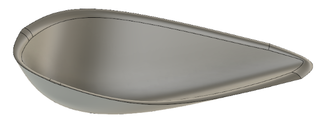

Kachidoki Posté(e) Avril 24, 2019 Partager Posté(e) Avril 24, 2019 Ca dépends du réalisme que tu cherche à obtenir, mais là comme ça, je dirais de passer par les T-Spline. J'y connais rien en moule, et encore moins en dessin, mais voilà un exemple sous fusion : Lien vers le commentaire Partager sur d’autres sites More sharing options...
Pat 13 Posté(e) Avril 24, 2019 Auteur Partager Posté(e) Avril 24, 2019 il y a 6 minutes, Kachidoki a dit : Ca dépends du réalisme que tu cherche à obtenir, mais là comme ça, je dirais de passer par les T-Spline. J'y connais rien en moule, et encore moins en dessin, mais voilà un exemple sous fusion : slt A oui ça commence a ressembler a ce que je voudrais faire (en moins profond) mais tu fais comment il y a 6 minutes, Kachidoki a dit : Lien vers le commentaire Partager sur d’autres sites More sharing options...

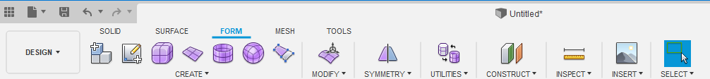

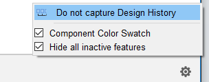

Kachidoki Posté(e) Avril 24, 2019 Partager Posté(e) Avril 24, 2019 (modifié) J'utilise les T-Splines, tu trouveras plein de tuto sur le net là-dessus. En gros en bas à droite tu clic sur : A partir de ce moment, on perd l'historisation des actions, mais un nouvel onglet "FORM" apparaît : De là tu pars sur une forme de base (j'ai pris le "plane", équivalent d'une surface) et ensuite tu peux faire un Modify -> Edit form pour le modeler comme tu veux. A la fin j'ai fait un Thicken pour épaissir la surface et en faire un solide. EDIT: tu peux même convertir en B-Rep à la fin pour pouvoir réutiliser les fonctions de Solid dessus, comme les Fillet. Maintenant, ce sont les tuto qui te diront le reste Modifié (le) Avril 24, 2019 par Kachidoki Lien vers le commentaire Partager sur d’autres sites More sharing options...
