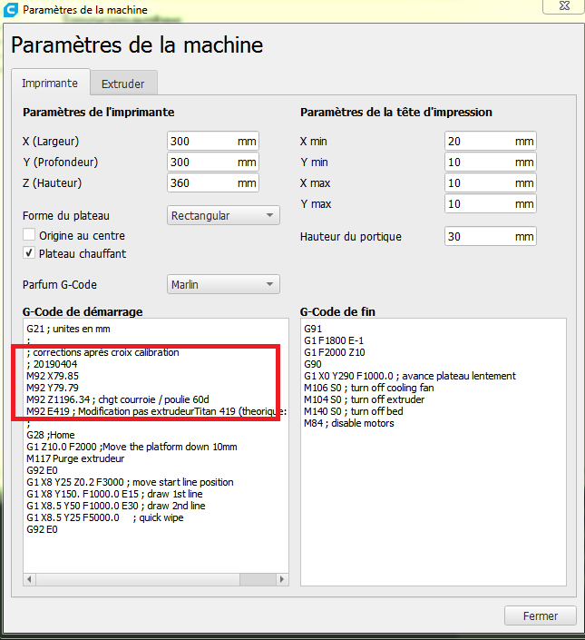

3D_irish Posté(e) Avril 4, 2019 Partager Posté(e) Avril 4, 2019 (modifié) Bonjour, sur ma ender 3 (electronique et tete extrudeur d'origine) , apres plusieurs pieces imprimées sans problemes (jusqu'à 6 h en continu) en PLA uniquement (ice filament blue), j'ai remarqué un defaut sur une piece (la derniere imprimée), je fais essentiellement du prototypage mais bon quand meme ... Donc impression d'un cube 20 x 20 (pour info buse :200° et bed 60 °) pour X =20.2 pour y = 20.2 pour Z = 19.8 la difference de 0.4 est elle trop importante par rapport aux autres dimensions? on peut recalibrer le Z sans modifier le firmware ? (j ai deja fait les calculs au cas ou) ; si oui , comment ? je voudrais toucher le moins posible au firmware de la ender parce que je vais l'utiliser pour une autre d'experimentation. Elle va etre remplacer par une MKS SGEN prochainement (j'attend une deuxieme carte ) j'ai une plaque de verre de 3mm sur le bed et j'envisage de changer le moteur du Y pour un plus puissant ? c'est utile à long terme par rapport au poids du bed ? , je suis deja en train de changer les bandes de roulement du bed par du polycarbonate. Merci Modifié (le) Avril 4, 2019 par 3D_irish orthographe Lien vers le commentaire Partager sur d’autres sites More sharing options...
fran6p Posté(e) Avril 4, 2019 Partager Posté(e) Avril 4, 2019 il y a 2 minutes, 3D_irish a dit : on peut recalibrer le Z sans modifier le firmware ? Oui, c'est possible . En mettant dans ton gcode de démarrage de ton trancheur des commandes M92. Exemple sur ma CR10 et mon trancheur Cura 4.0: Lien vers le commentaire Partager sur d’autres sites More sharing options...

fran6p Posté(e) Avril 4, 2019 Partager Posté(e) Avril 4, 2019 @vieur Exact. C'est bien de cette croix de calibration dont il est fait mention dans mon gcode de démarrage ci-dessus. Le "tuto" qui va bien pour expliquer tout ça (dans la langue de Molière en plus ) : https://lebearcnc.com/calibration-imprimante-3d/ Lien vers le commentaire Partager sur d’autres sites More sharing options...

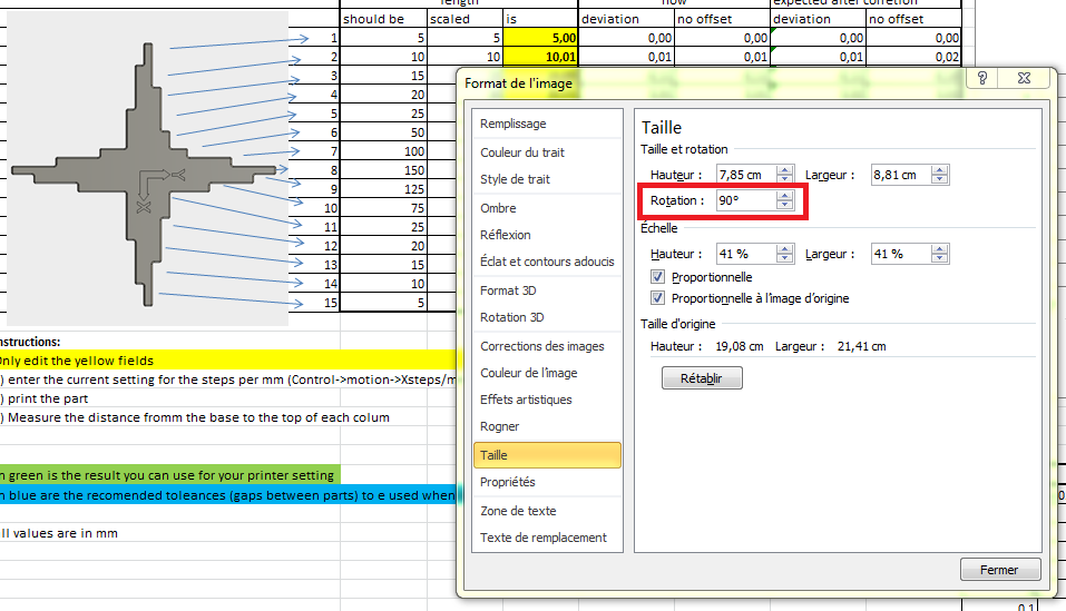

3D_irish Posté(e) Avril 5, 2019 Auteur Partager Posté(e) Avril 5, 2019 (modifié) bonjour, @fran6p j’ai imprimé la croix et la tour puis rempli la feuille excel (je pense qu'il y a une erreur dans les photos du fichier entre X et Y , j'ai eu un doute mais bon..) pour mes nouveau réglages j'ai donc X=79.86 (80) , Y=79.86 (80) et Z=399.85 (400) et j'ai contrôlé avec l'info donnée par @vieur - pas de jaloux En revanche j'ai pas touché au calibrage de l'extrudeur (je l'avais déjà fait) donc je vais voir comment tout ce petit monde va évoluer dans le temps. Modifié (le) Avril 5, 2019 par 3D_irish orthographe Lien vers le commentaire Partager sur d’autres sites More sharing options...
fran6p Posté(e) Avril 6, 2019 Partager Posté(e) Avril 6, 2019 Il y a 20 heures, 3D_irish a dit : je pense qu'il y a une erreur dans les photos du fichier entre X et Y Oui. La photo du Y est la même que celle du X. Dans la version précédente de sa feuille de calcul, c'était correct. Il faut donc interpréter pour l'axe Y ou pour y remédier: clic sur l'image, une fois qu'elle est sélectionnée, clic droit, accès aux propriétés de l'image, et demander une rotation de 90° . Lien vers le commentaire Partager sur d’autres sites More sharing options...
