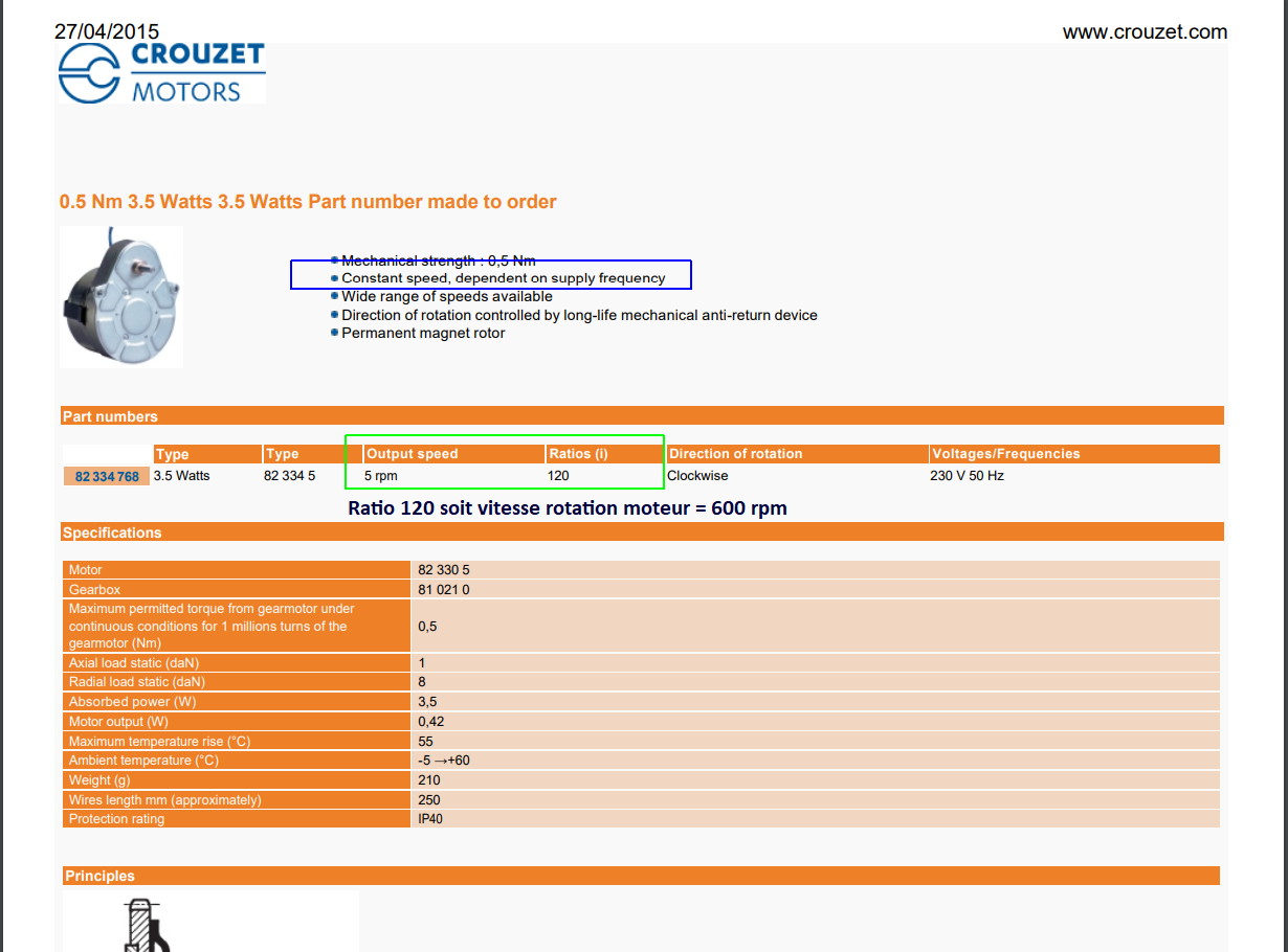

Si il a été calculé pour 50 Hz (comme indiqué sur son étiquette) la différence de vitesse constatée ne peut venir que du jeu d'engrenages chinois (le ratio)...
Extrait datasheet d'un moto-réducteur Crouzet 230V / 50 Hz / 5 rpm
