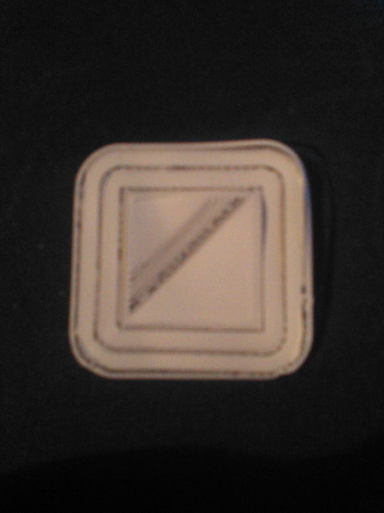

Metalzoid Posté(e) Avril 5, 2019 Partager Posté(e) Avril 5, 2019 As-tu essayé en mode recommandé dans cura ? Lien vers le commentaire Partager sur d’autres sites More sharing options...
Krl Posté(e) Avril 5, 2019 Auteur Partager Posté(e) Avril 5, 2019 il y a 5 minutes, sha a dit : ça semble être un problème de slicer effectivement , le Gcode est foireux , ça me fait exactement les mêmes cochonneries ...que je n'avais jamais eu . Ah ! Merci pour se retour Donc je ne suis pas fou .... Mais , je n'ai encore pas mis le nez dans les Gcodes.. je ne voulais pas.... j'ai déjà fait 5 ans d'étude de marchés boursiers en duo... et je suis las de lire ces Millions de lignes Et bin Si je vais devoir Lien vers le commentaire Partager sur d’autres sites More sharing options...
Krl Posté(e) Avril 5, 2019 Auteur Partager Posté(e) Avril 5, 2019 Ah moins que !!! Oui vous qui lever la main ? Lien vers le commentaire Partager sur d’autres sites More sharing options...

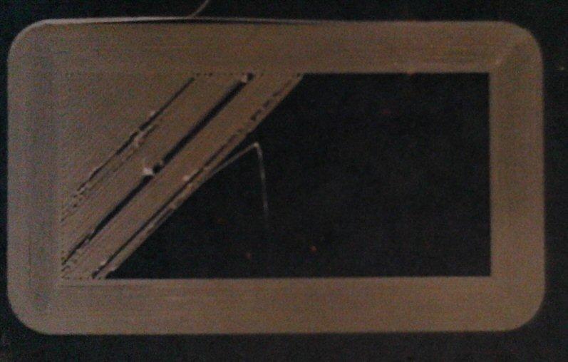

fran6p Posté(e) Avril 5, 2019 Partager Posté(e) Avril 5, 2019 As-tu vérifié la roue dentée qui entraîne le filament? Comme il y a déjà un bon bout de temps que tu as ton imprimante, elle est peut-être encrassée / usée. Elle peut aussi être mal fixée (un petit resserrage sur l'axe du moteur ne peut pas lui faire de mal. Le ressort qui pousse le levier est peut-être affaibli. La vis qui permet au levier de se déplacer est peut-être trop serrée. Pas plus de piste mais ça me semble être un problème mécanique. Lien vers le commentaire Partager sur d’autres sites More sharing options...
pascal_lb Posté(e) Avril 5, 2019 Partager Posté(e) Avril 5, 2019 Il y a 2 heures, Bosco2509 a dit : Serait-il possible de déplacer ce sujet dans la rubrique dédié "Creality" c'est fait Lien vers le commentaire Partager sur d’autres sites More sharing options...
Krl Posté(e) Avril 5, 2019 Auteur Partager Posté(e) Avril 5, 2019 oui j'ai changé la roue dentée avant la dernière photo au cas ou... Lien vers le commentaire Partager sur d’autres sites More sharing options...
sha Posté(e) Avril 5, 2019 Partager Posté(e) Avril 5, 2019 (modifié) Je penche franchement pour le slicer plutôt que la machine , le résultat : Je n'avais jamais eu ce problème auparavant , il faudrait comparer le Gcode d'une même pièce (la plus simple possible), réglages similaires , tranchée par toi (et ton problème) et tranchée correctement . Modifié (le) Avril 5, 2019 par sha par orgueil orthographique Lien vers le commentaire Partager sur d’autres sites More sharing options...
Metalzoid Posté(e) Avril 5, 2019 Partager Posté(e) Avril 5, 2019 Est-ce que tu peux envoyer le gcode et le profil de cura ? A la limite, essaye si tu as un autre pc sous la main avec cura, et sinon essaye avec MatterControl, il est simple d'utilisation Lien vers le commentaire Partager sur d’autres sites More sharing options...

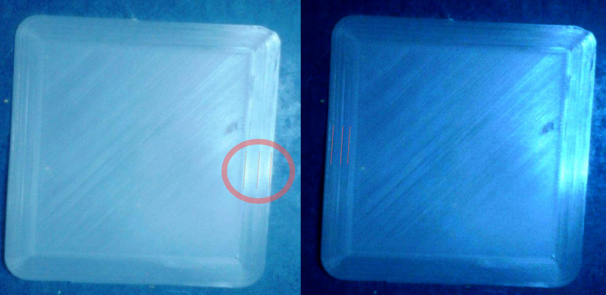

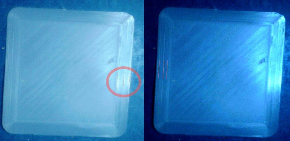

Krl Posté(e) Avril 5, 2019 Auteur Partager Posté(e) Avril 5, 2019 (modifié) Il y a 2 heures, sha a dit : Voilà les trois documents: fait avec Sketchup (un plaque: d'une couche 0.2mm en 24x24mm, remplissage ligne) Cura4 (+réglage auto CR10 RAS) C4CR10_plaque24.gcode plaque24.stl My Draft Quality - 0.2mm.curaprofile Voila si tu peut m'envoyé un Gcode Metalzoid je test l'inverse pour confirmer ou non que ma machine n'a pas de problème mécanique... même si là c'est déjà claire et du coup Enigmatique Modifié (le) Avril 5, 2019 par Krl Lien vers le commentaire Partager sur d’autres sites More sharing options...
Krl Posté(e) Avril 5, 2019 Auteur Partager Posté(e) Avril 5, 2019 (modifié) est-ce que ce genre de gap est normal? Citation G1 X191.813 Y112.786 E2.80737 G1 X192.05 Y113.539 E2.83363 G1 X192.209 Y114.313 E2.85991 G1 X192.29 Y115.098 E2.88616 G1 X192.3 Y115.5 E2.89953 G1 X192.3 Y184.5 E5.19448 G1 X192.26 Y185.289 E5.22076 G1 X192.141 Y186.069 E5.247 G1 X191.943 Y186.834 E5.27329 G1 X191.669 Y187.574 E5.29953 G1 X191.321 Y188.283 E5.3258 G1 X190.903 Y188.954 E5.35209 G1 X190.42 Y189.578 E5.37834 G1 X189.877 Y190.151 E5.40459 G1 X189.278 Y190.666 E5.43087 G1 X188.63 Y191.117 E5.45713 G1 X187.939 Y191.501 E5.48342 G1 X187.214 Y191.813 E5.50967 G1 X186.461 Y192.05 E5.53593 G1 X185.687 Y192.209 E5.56221 G1 X184.902 Y192.29 E5.58846 G1 X184.5 Y192.3 E5.60183 G1 X115.5 Y192.3 E7.89678 G1 X114.711 Y192.26 E7.92306 G1 X113.931 Y192.141 E7.9493 G1 X113.166 Y191.943 E7.97558 G1 X112.426 Y191.669 E8.00183 Modifié (le) Avril 5, 2019 par Krl Lien vers le commentaire Partager sur d’autres sites More sharing options...
sha Posté(e) Avril 5, 2019 Partager Posté(e) Avril 5, 2019 ton Gcode me montre une plaque de 10cmx10 cm environ , et ton STL me montre une plaque de 2,4mmx2,4mm ...t'as rippé à l'export^^ ? Lien vers le commentaire Partager sur d’autres sites More sharing options...
Krl Posté(e) Avril 5, 2019 Auteur Partager Posté(e) Avril 5, 2019 (modifié) il y a 12 minutes, sha a dit : ton Gcode me montre une plaque de 10cmx10 cm environ , et ton STL me montre une plaque de 2,4mmx2,4mm ...t'as rippé à l'export^^ ? j'ai fais un changement d'echelle... dans Cura... hm d'ailleurs ça me rapel un Bug "Escalier" que j'avais eu ya 1 an... le trancheur me décalait , à une ligne aléatoire, jusqu'à la fin de l'impression le model sur X ou Y. Et je fesais des transformation d'echelle à ce moment là.. Ya-t-il un lien ? Le trancheur de Cura n'aimerait pas les changement d'echelle ? nan c'est pas ça... je viens tester à la bonne echelle Test ce Stl plutot qui est à l'echelle normalement. (import automatique, le STL fait 24mx24m et est importé en 24mmx24mm) plaque24.stl C4CR10_plaque24BonneEchelle.gcode Modifié (le) Avril 5, 2019 par Krl Lien vers le commentaire Partager sur d’autres sites More sharing options...

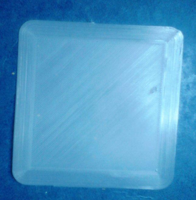

sha Posté(e) Avril 5, 2019 Partager Posté(e) Avril 5, 2019 ton Gcode tourne sur ma machine , je ne sais pas si tu as changé quelque chose mais c'est juste nickel ...rien à voir avec tout à l'heure ...tu avais joué sur l'échelle sur le précédent ? PS : voilà , print fini et aucun défaut de mon coté Lien vers le commentaire Partager sur d’autres sites More sharing options...
Krl Posté(e) Avril 5, 2019 Auteur Partager Posté(e) Avril 5, 2019 (modifié) il y a 6 minutes, sha a dit : ton Gcode tourne sur ma machine , je ne sais pas si tu as changé quelque chose mais c'est juste nickel ...rien à voir avec tout à l'heure ...tu avais joué sur l'échelle sur le précédent ? PS : voilà , print fini et aucun défaut de mon coté Oui j'avais modifier les échelles avant... Mais le dernier Gcode me fait le même résultat en 4 vagues (2.5 pour la jupe et 1.5 pour le remplissage ) Et tu n'as pas une CR10 du coup ? Modifié (le) Avril 5, 2019 par Krl Lien vers le commentaire Partager sur d’autres sites More sharing options...

sha Posté(e) Avril 6, 2019 Partager Posté(e) Avril 6, 2019 Le rendu était bon , la photo met rarement en valeur les prints .C'est une seule couche, pas lissée , mais la face contre le miroir était glacée, il n'y a pas de manques , certes on voit les lignes à travers ,c'est un PLA clair , mais sous l'ongle , il n'y avait aucune accroche . Pour une première couche d'accroche ça me convient parfaitement . La partie la plus moche est essentiellement la jupe , le temps que la machine se stabilise . Lien vers le commentaire Partager sur d’autres sites More sharing options...
