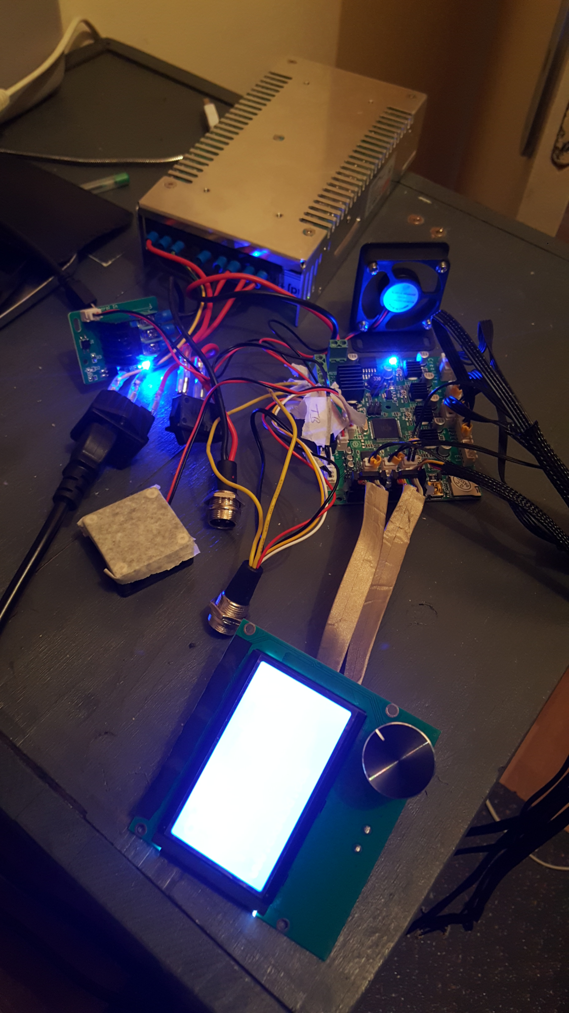

DOMERGUE Posté(e) Avril 6, 2019 Partager Posté(e) Avril 6, 2019 Bonjour, J'ai une CR10S depuis 1 mois environ, le menu des axes a tout simplement disparu. Je fais auto-home la tête ne s’arrête pas (voir la video), elle bute. Impossible à mettre à jour ou flasher via arduino, carte non reconnue... Quand je connecte la box sur Windows : USB SERIAL PORT COM3 Voici la preuve en vidéo https://streamable.com/15qjy Quelqu'un a-t-il un peu de science sur ce sujet ? Merci d'avance Lien vers le commentaire Partager sur d’autres sites More sharing options...

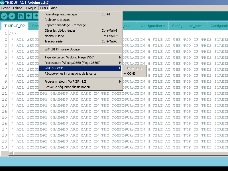

fran6p Posté(e) Avril 6, 2019 Partager Posté(e) Avril 6, 2019 <Mode Modération> Euh, les gars, on reste courtois, le but du forum est l'entraide si possible dans un esprit de camaraderie qui n'empêche pas évidemment un peu d'humour de temps en temps. @Mwn si tu pouvais éviter les jeux de mots vaseux sur les pseudos ce serait sympa. </fin mode Modération> @DOMERGUE Tu es certain que ton "programmateur" est bien celui qu'il faut utiliser, sur ma machine c'est plutôt "Arduino as ISP" As-tu déjà réussi à te connecter sur ton imprimante via USB? Quel système d'exploitation utilises-tu (Linux, Windows (7, 10), ...)? Lien vers le commentaire Partager sur d’autres sites More sharing options...
DOMERGUE Posté(e) Avril 6, 2019 Auteur Partager Posté(e) Avril 6, 2019 @franc6P Ne t'inquietes pas, je ne lui en veux pas à MWN, c'est rigolo de lire des réponses niveau grande section lol. Pour le programmateur, oui à la base c'est comme toi, mais ça ne fonctionne pas. J'ai essayé AVRISP mkII suite à une visite sur un site qui parlait du firmware cr10s. J'utilise win7 et oui j'arrive à connecter mon boitier de commande mais rien ne se passe... As tu une idée de la disparition du menu AXIS ? J'ai l'impression d'être seul au monde avec ce soucis. Merci de ton aide Lien vers le commentaire Partager sur d’autres sites More sharing options...

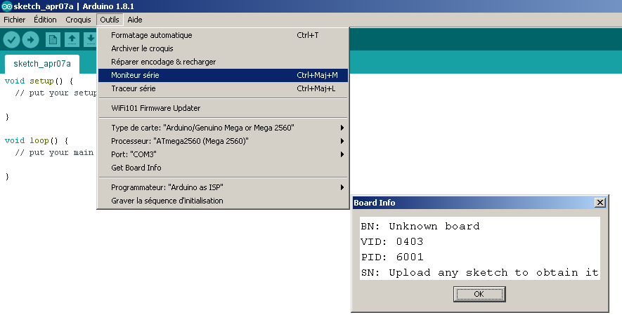

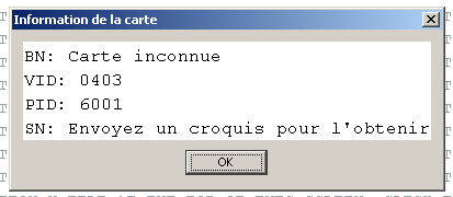

fran6p Posté(e) Avril 6, 2019 Partager Posté(e) Avril 6, 2019 il y a 1 minute, DOMERGUE a dit : As tu une idée de la disparition du menu AXIS ? J'ai l'impression d'être seul au monde avec ce soucis. Désolé pas d'idée et jamais lu encore une telle mésaventure (sur ce forum, sur Reddit, sur le groupe Thingiverse mais pas Facebouc que je n'utilise pas). Le VID et PID indiqué par Arduino correspond au driver ftdi. Dans le gestionnaire de périphérique, il est bien présent et pas signalé comme incorrectement installé. Peut-être une désinstallation / réinstallation des pilotes, voir >>> ici <<< (page en anglais). Lien vers le commentaire Partager sur d’autres sites More sharing options...

DOMERGUE Posté(e) Avril 6, 2019 Auteur Partager Posté(e) Avril 6, 2019 Effectivement, j'ai déjà vu "KILLED" sur l'écran alors que je là au point ou j'en suis j'ai bien envie de la liquider mon imprimante lol. @FRAN6P j'ai fait la manip complète du driver, uninstall et install mais RAS. Toujours bloqué au même point. J'ai un peu de patience mais je ne te cache pas que si j'habitais dans un des appartements au dernier étage de Burj Dubai, j'aurai volontairement tenté de faire voler mon boitier de mande CR10S... Apres sur le logiciel arduino j'ai : Le croquis utilise 145850 octets (57%) de l'espace de stockage de programmes. Le maximum est de 253952 octets. Les variables globales utilisent 5186 octets (63%) de mémoire dynamique, ce qui laisse 3006 octets pour les variables locales. Le maximum est de 8192 octets Je ne sais pas à quoi ca correspond... Lien vers le commentaire Partager sur d’autres sites More sharing options...

fran6p Posté(e) Avril 7, 2019 Partager Posté(e) Avril 7, 2019 (modifié) Il y a 18 heures, DOMERGUE a dit : Le croquis utilise 145850 octets (57%) de l'espace de stockage de programmes. Le maximum est de 253952 octets. Les variables globales utilisent 5186 octets (63%) de mémoire dynamique, ce qui laisse 3006 octets pour les variables locales. Le maximum est de 8192 octets Je ne sais pas à quoi ca correspond... Ça c'est bon. Ça t'indique simplement que tu as encore de la marge: toute la mémoire de ta carte n'est pas utilisée. Évite de la faire voler car elle n'a pas d'ailes et risque de se vautrer lamentablement . Pour appeler (pinguer) un utilisateur, tu tapes l'arobase (@) puis tu commences à taper son pseudo, au fur et à mesure de la frappe, une liste te proposera des noms. Ça permet de signaler à l'utilisateur qu'une réponse a été apportée; exemple @DOMERGUE As-tu testé avec un autre câble USB (ceux livrés avec nos imprimantes ne sont pas toujours d'une qualité irréprochable)? Avec mon PC sous (Linux / Windows 7), la carte est reconnue (c'est une vieille version avec un Atmega 1284 moitié moins de mémoire que ta carte). Quand tu installes Arduino, il installe normalement les pilotes qui vont bien. Éventuellement, teste avec une version moins récente (la dernière version en date est la 1.8.9) à récupérer sur leur site >>> ici <<< Modifié (le) Avril 7, 2019 par fran6p Mon instituteur aurait honte de moi et m'aurait sans doute collé une taloche ;-) Lien vers le commentaire Partager sur d’autres sites More sharing options...
DOMERGUE Posté(e) Avril 7, 2019 Auteur Partager Posté(e) Avril 7, 2019 Il y a 2 heures, fran6p a dit : @DOMERGUE As-tu testé avec un autre câble USB (ceux livrés avec nos imprimantes ne sont pas toujours d'une qualité irréprochable)? Avec mon PC sous (Linux / Windows 7), la carte est reconnue (c'est une vieille version avec un Atmega 1284 moitié moins de mémoire que ta carte). Quand tu installes Arduino, il installe normalement les pilotes qui vont bien. Éventuellement, teste avec une version moins récente (la dernière version en date est la 1.8.9) à récupérer sur leur site >>> ici <<< @fran6p salut oui pour le cable usb, j'ai testé autre que celui d'origine... J'ai installé une version plus ancienne 1.8.1 mais toujours le même topo... J'ai, cette après midi tout démonté et décâblé, j'ai même fait joindre les pin RST et GND, ça ma fait clignoté la led bleu puis rien... Je suis aussi parti du coté des States voir s'ils avaient le même soucis, je suis seul au monde avec ce bug ! Un makers ma conseillé de faire CONTROL : >RESTORE FAILSAFE mais ça ne fait rien sur ma carte, je pense que ma carte est morte ou vraiment pas loin, dans un état de coma électronique, je ne la retiendrai pas plus que cela, (paix à ses ondes), je vais voir avec Creality pour qu'ils m'en envoient une sous garantie... Lien vers le commentaire Partager sur d’autres sites More sharing options...
