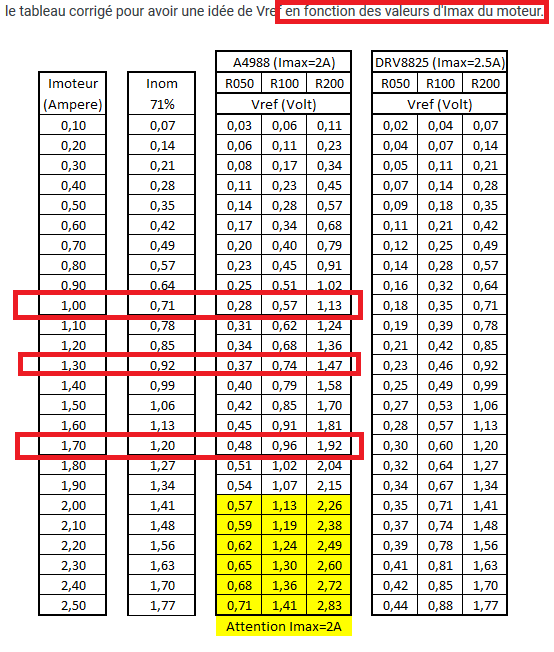

Phenix2984 Posté(e) Avril 6, 2019 Partager Posté(e) Avril 6, 2019 (modifié) Hello, Je me lance dans le changement des moteurs de ma Ender. A la base: - Axe moteur tordu en Y suite à courroie trop tendue (bein ouais, je penserais que la courroie ou le tendeur en PLA pèterais avant...) - Pour le bruit, suites aux recommandations de Bosco250 Mise à part le problème signalé ici: Ça devrait aller... Par contre je voudrait être sur à 300% de pas me planter. En suivant le topic dédié je suis tombé sur cette formule pour un A4988 : Inom = Vref / (8 x Rsense) soit: Vref = Inom x 8 x Rsense https://www.lesimprimantes3d.fr/forum/topic/10459-pièges-des-réglages-vref-a4988-ou-drv8825/ J'ai trouvé sur Github la valeur Rsens: 0,10 ohm et les f=drivers de la CM Creality sont bien des A4988 https://gist.github.com/knoopx/e6c40a009e796203b93a75a3ed6a5ab8 La datasheet des Handpose 17HS8401S que j'ai acheté donne Inom = 1,8 A La datasheet des 42x34 d'origine Inom = 0,84 A Avant de modifier le Vref, je me dit pour être sûr de pas me planter, je calcule pour les moteurs d'origine et je mesure pour confirmer le calcul: Creality 42x34 Vref = Inom x 8 x Rsense = 0,84 x 8 x 0,1 = 0,672 V Je mesure (moteur débranché): Vref X = 0,579 V / Vref Y = 0,576 V / Vref Z = 0,586 V C'est normal? Réglé à l'arrache d'usine à +/- 15% ou bien je me suis planté quelque-part? Merci d'avance pour les réponses des experts. Modifié (le) Avril 6, 2019 par Phenix2984 Lien vers le commentaire Partager sur d’autres sites More sharing options...

fran6p Posté(e) Avril 16, 2019 Partager Posté(e) Avril 16, 2019 (modifié) il y a 15 minutes, methylene67 a dit : il faudra inverser 2 connecteurs, et vu que personne ne précise, il s'agit des 2 fils du milieu à intervertir C'est marrant parce qu'avec mes Hanposes (un 60mm pour le Y et un 48mm pour le X et l'ancien 40mm du X de Creality pour l'axe Z entraînant via courroie les deux tiges filetées du Z (lui aussi avec inversion de câbles de connexion car monté en haut de la structure mais à l'envers), ce sont les deux fils extérieurs que j'ai dû intervertir et mes moteurs fonctionnent très bien ainsi depuis plus d'un an et demi . Pour la Vréf du 60mm (1,7A), elle est de 1V, le 48mm (1,3A) de 0,74V, le 40mm du Z (1A) est à 0,57V. Ils ne sautent pas de pas et ne chauffent pas non plus. Modifié (le) Avril 16, 2019 par fran6p complément Lien vers le commentaire Partager sur d’autres sites More sharing options...

fran6p Posté(e) Avril 17, 2019 Partager Posté(e) Avril 17, 2019 Il y a 15 heures, methylene67 a dit : Pour les Vréfs, c'est en appliquant la formule, après as-tu les même drivers que nous (c'est à dire des A4988 qui sont ceux d'origine) ? Ma CR10 est équipée de sa carte mère d'origine (la première version, PCB noir, jumper à déplacer pour fournir le 5V à la carte lors d'un flashage de bootloader), les pilotes soudés sontdes A4988, Rsense de 0,1ohm. Je me base sur le tableau de @stef_ladefense dans son tutoriel. Les datasheet des moteurs donnent toujours le Imax (même s'ils disent I nominal ). Donc mon Hanpose de 60mm avec un Imax de 1,7A, me donne la valeur de pratiquement 1V en Vréf (d'ailleurs si je partais de la valeur Inom de 1,7A, je serais dans la zone jaune et mes pilotes en subiraient les conséquences fâcheuses (au mieux, ils se désactiveraient, au pire ils passeraient de vie à trépas ). Il y a 16 heures, methylene67 a dit : c'est du quoi pour les régler ? J'ai en stock des pilotes TMC2208 et TMC2130, ils sont livrés avec un tournevis céramique dont l'empreinte est une lame plate (un petit cruciforme fonctionne aussi). Il y a 16 heures, methylene67 a dit : J'ai essayé les 2 fils extérieurs et rien n'a changé, ça ne fonctionnait pas. Le mieux, est de trouver les phases du moteur avec un multimètre (sur la prise du moteur Nema (1x34x6), fréquemment les phases sont (1-4) et (3-6)). Une fois qu'on les connait, on peut trouver facilement comment les intervertir. Sinon, dans le Marlin, en passant de true à false (ou inversement) le sens de rotation d'un moteur mais je préfère les méthodes de barbus / geek: faire au plus simple (permuter des câbles ). 1 Lien vers le commentaire Partager sur d’autres sites More sharing options...
