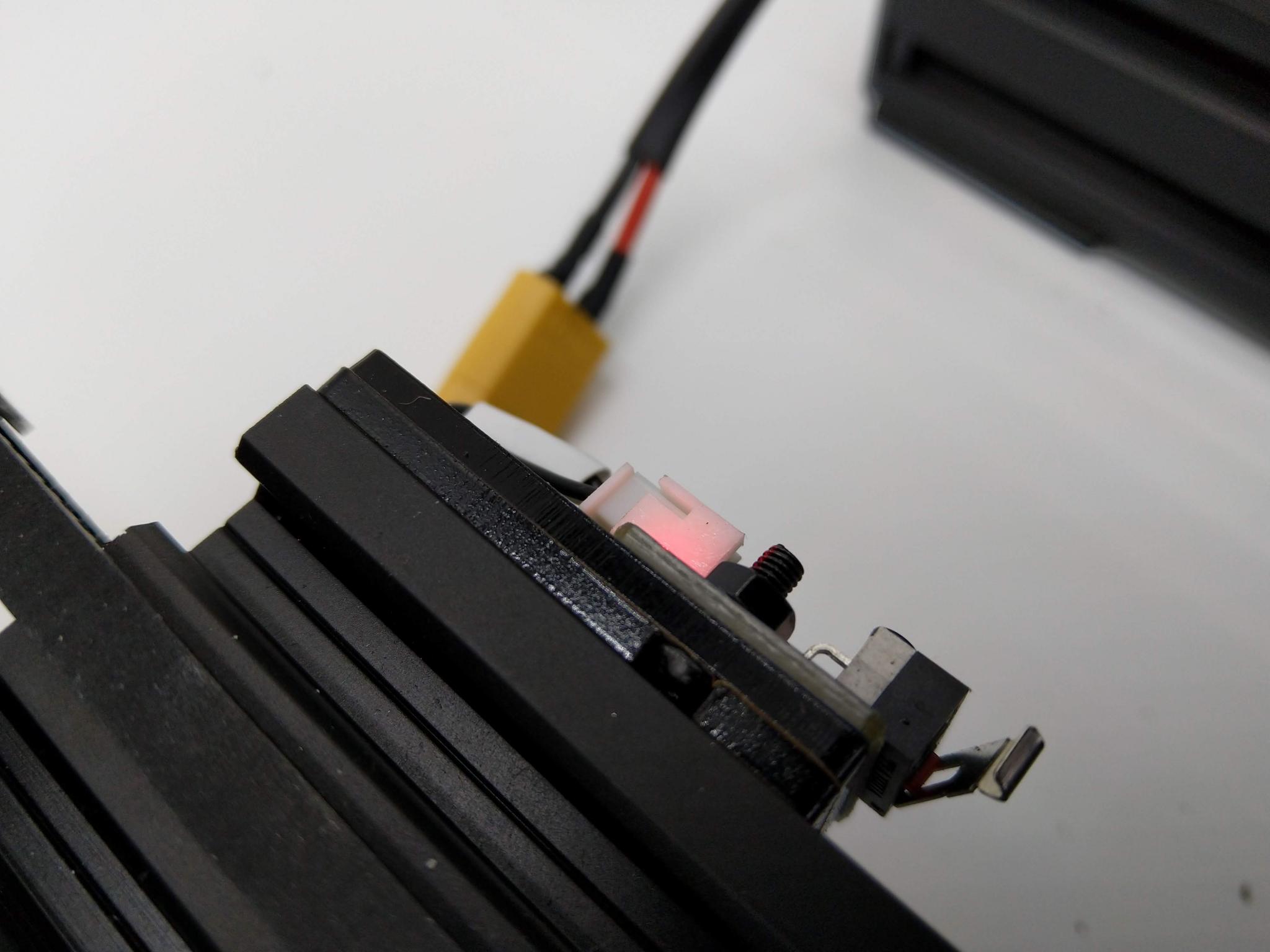

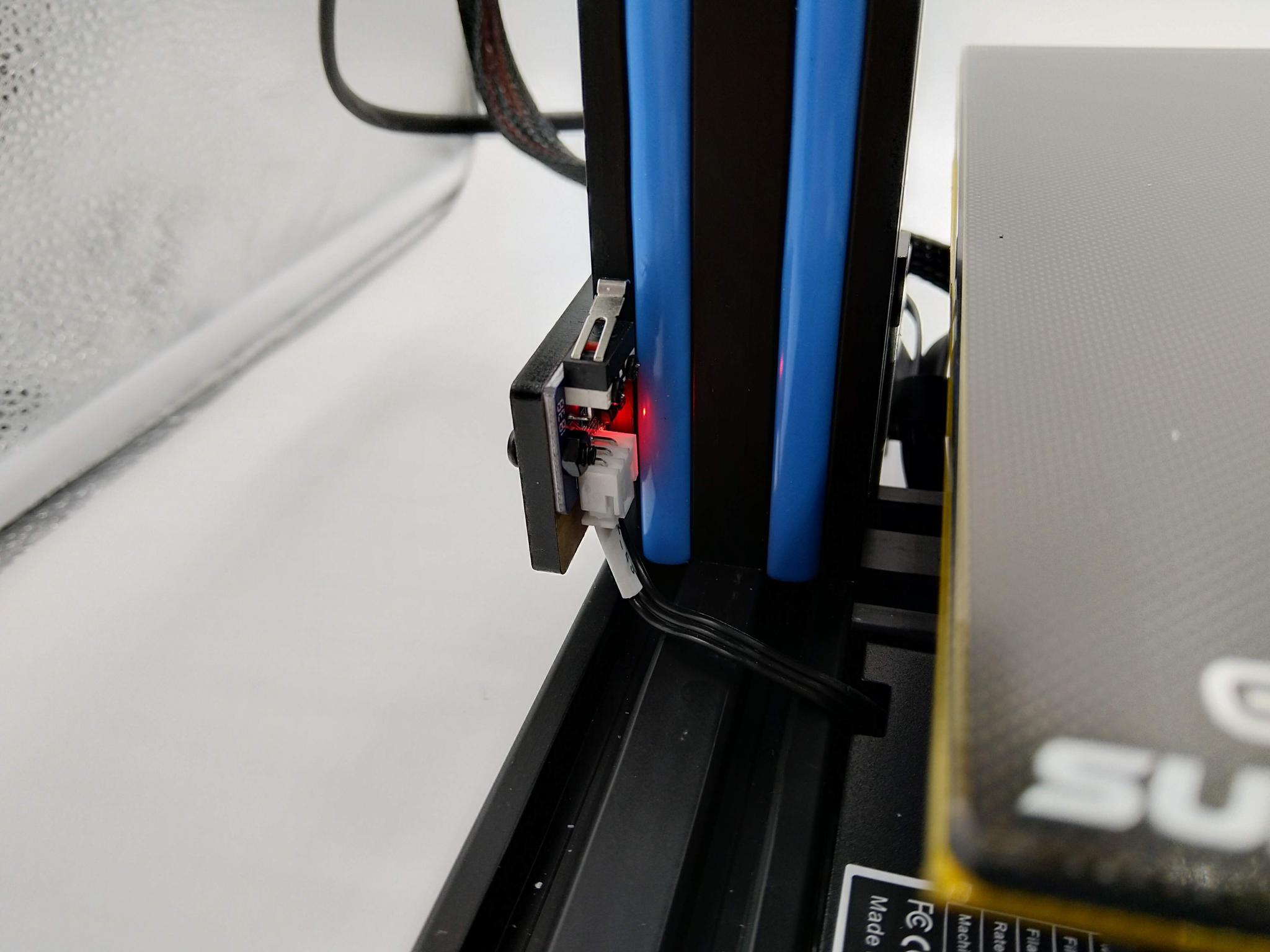

Bosco2509 Posté(e) Avril 8, 2019 Auteur Partager Posté(e) Avril 8, 2019 (modifié) J'ai suivi les étapes et voici ce qu'il en ressort : 1. Vérification de la tension avec un multimètre sur le driver de l'axe Y : La tension est de 1,004V 2.a. J'ai vérifier le enstop de l'axe Z en entrant le code M119, tout en maintenant appuyer le Endstop Z : J'obtient : "echo:Unknown command: "!" " Détail : 09:19:42.515 : echo:Unknown command: "!" 09:19:42.515 : Resend: N28 M105*29 09:19:42.515 : echo:Unknown command: "!" 09:19:42.515 : Resend: N29 M105*28 09:19:42.515 : echo:Unknown command: "*? S?????!" 09:19:42.515 : Resend: N30 M105*20 09:19:42.515 : echo:Unknown command: "!" 09:19:42.515 : Resend: N31 M105*21 09:19:42.515 : echo:Unknown command: "!" 09:19:42.515 : Resend: N32 M119*27 09:19:42.515 : echo:Unknown command: "!" 09:19:42.515 : Resend: N33 M105*23 09:19:42.525 : Error:Line Number is not Last Line Number+1, Last Line: 0 09:19:42.525 : Resend: 1 09:19:42.545 : Resend: N1 M105*38 09:19:42.545 : Resend: N2 M105*37 09:19:42.545 : Resend: N3 M105*36 09:19:42.545 : Resend: N4 M119*46 09:19:42.545 : Resend: N5 M105*34 09:19:42.545 : Resend: N6 M105*33 09:19:42.545 : Resend: N7 M105*32 09:19:42.545 : Resend: N8 M105*47 09:19:42.545 : Resend: N9 M105*46 09:19:42.545 : Resend: N10 M105*22 09:19:42.545 : Resend: N11 M105*23 09:19:42.545 : echo:Unknown command: "?J? ??5%?" 09:19:42.545 : echo:Unknown command: "!J? S??%?" 09:19:42.545 : echo:Unknown command: "!J? S?5%?" 09:19:42.545 : echo:Unknown command: "!?? S?5%?" 09:19:42.545 : echo:Unknown command: "!J? ??5??" 09:19:42.545 : echo:Unknown command: "?J? S?5" 09:19:42.545 : echo:Unknown command: "!J? S?5??" 09:19:42.545 : echo:Unknown command: "aJ? ??5%?" 09:19:42.545 : echo:Unknown command: "?N?ML?" 09:19:42.545 : Error:Line Number is not Last Line Number+1, Last Line: 0 09:19:42.545 : Resend: N12 M105*20 09:19:42.545 : Resend: N13 M105*21 09:19:42.545 : Resend: N14 M105*18 09:19:42.545 : Resend: N15 M105*19 09:19:42.545 : Resend: N16 M105*16 09:19:42.545 : Resend: N17 M105*17 09:19:42.545 : Resend: N18 M105*30 09:19:42.545 : Resend: N19 M105*31 09:19:42.545 : Resend: 1 09:19:42.560 : Resend: N1 M105*38 09:19:42.560 : Resend: N2 M105*37 09:19:42.560 : Resend: N3 M105*36 09:19:42.560 : Resend: N4 M119*46 09:19:42.560 : Resend: N5 M105*34 09:19:42.560 : Resend: N6 M105*33 09:19:42.560 : Resend: N7 M105*32 09:19:42.560 : Resend: N8 M105*47 09:19:42.560 : Resend: N9 M105*46 09:19:42.560 : Resend: N10 M105*22 09:19:42.560 : echo:Unknown command: "!?ML?" 09:19:42.560 : Resend: N11 M105*23 09:19:42.560 : echo:Unknown command: "ML???j" 09:19:42.560 : echo:Unknown command: "*ML?" 09:19:42.560 : echo:Unknown command: "*? S?5%??!" 09:19:42.560 : echo:Unknown command: "!" 09:19:42.560 : echo:Unknown command: "*??S?5%?" 09:19:42.560 : echo:Unknown command: "?" 09:19:42.560 : echo:Unknown command: "!" 09:19:42.560 : echo:Unknown command: "!" 09:19:42.560 : echo:Unknown command: "!" 09:19:42.560 : Resend: N12 M105*20 09:19:42.560 : Resend: N13 M105*21 09:19:42.560 : Resend: N14 M105*18 09:19:42.560 : Resend: N15 M105*19 09:19:42.560 : Resend: N16 M105*16 09:19:42.560 : Resend: N17 M105*17 09:19:42.560 : Resend: N18 M105*30 09:19:42.560 : Resend: N19 M105*31 09:19:42.560 : Resend: N20 M105*21 09:19:42.565 : Error:Line Number is not Last Line Number+1, Last Line: 0 09:19:42.565 : Resend: 1 09:19:42.580 : Resend: N1 M105*38 09:19:42.580 : Resend: N2 M105*37 09:19:42.580 : Resend: N3 M105*36 09:19:42.580 : Resend: N4 M119*46 09:19:42.580 : Resend: N5 M105*34 09:19:42.580 : Resend: N6 M105*33 09:19:42.580 : Resend: N7 M105*32 09:19:42.580 : Resend: N8 M105*47 09:19:42.580 : Resend: N9 M105*46 09:19:42.580 : Resend: N10 M105*22 09:19:42.580 : Resend: N11 M105*23 09:19:42.580 : echo:Unknown command: "!" 09:19:42.580 : echo:Unknown command: "!" 09:19:42.580 : echo:Unknown command: "?" 2.b. J'ai échangé les drivers moteur des axes X et Z, résultat : Rien n'a changé. Le problème reste donc inchangé. L'imprimante est actuellement hors service. Si vous avez une suggestion... je reste ouvert. Edit du 8/04/209 à 10h10 : Sans attendre la réponse du support de Geetech, j'ai fait une chose simple : J'ai commandé une nouvelle carte GT2560 V3.0 + 5x Drivers. Je l'aurais dès demain... cela ne fait que 10€ de supplément par rapport à Aliexpress ou Ebay... et dès demain l'imprimante "devrait" être réparé. Pas envie d'attendre 15 jours. Par contre... si Geetech m'envoi "gratuitement" une autre carte, cela me fera une rechange. Autre détail : 1. J'ai un électricien qui doit venir, envoyé par EDF, pour installer le compteur Linky (j'y suis pas vraiment favorable à cause des "soit-disantes ondes"... mais après renseignements : "J'ai pas le droit de refuser". Donc au passage que l'électricien passe je lui fait part de mes soucis. 2. L'imprimante n'est pas la seul chose qui a eût un problème ces derniers jours : Cela remonte à une quinzaines de jours, mais le transformateur d'alimentation de l'une de mes télévisions a... éclaté (difficile d'expliquer ce qu'il s'est passé, je n'était pas là). Je l'ai remplacé par un neuf. Est-ce que ceci serait aussi une conséquence d'un "problème électrique" dans mon domicile ? Mais l'imprimante est sur Onduleur... elle est censé être protégé... La télévision elle n'était pas sur onduleur. 3. J'ai constaté un "fait troublant" sur l'imprimante : Contrairement à la A10M, ma A10 n'a pas de Kapton entourant le plateau. Et quand je met à la main dessous le plateau, alors qu'elle est alimenté et plateau en chauffe, je me prend comme des petits "picotements" dans les doigts... de l'électricité statique peut être ? Enfin bref... pour ce que cela coûte, je vais isoler le dessous du plateau. 4. A l'avenir je vais porter des gants "pour éviter l'électricité statique". Visiblement quand je suis énervé ou excité... je suis comme une pile électrique ambulante... donc je vais me mettre à porter des gants. Je vous tiendrais au courant de l'évolution... Modifié (le) Avril 8, 2019 par Bosco2509 Lien vers le commentaire Partager sur d’autres sites More sharing options...
miserovitch Posté(e) Avril 8, 2019 Partager Posté(e) Avril 8, 2019 Salut, Le picotement est le signe d'une fuite de courant et que le plateau n'est pas relié à la terre. Le plateau est alimenté en 12, 24 ou 220V? Le M119 devrait t'indiquer l'état des endstop pour chaque axe (et la sonde de niveau si tu en as une). Ton M119 semble se mélanger avec les envois automatiques de demande de température extruder (M105). Peux tu supprimer ces demandes? J'utilises octoprint et il y a cette option. Pour l'utilisation du M119: Tu ne touches à rien (aucun endstop n'est activé) et tu envoie M119: tu obtiens un état (0 ou 1 par axe). Tu actives manuellement les endstops. Tu renvoies M119, l'état doit changer. Si pour un des axes l'état ne change pas c'est que tu as un probleme. Au mieux c'est le endstop lui même, au pire c'est sur la carte mère (j'ai eu le cas il y 7 ans sur une carte Melzi). Pour vérifier tu peux échanger le endstop avec celui d'un autre axe et tester. Vérifie également qu'il n'y a pas de faux contact ou de fiche mal branchée. Cdt LC 1 Lien vers le commentaire Partager sur d’autres sites More sharing options...
Bosco2509 Posté(e) Avril 8, 2019 Auteur Partager Posté(e) Avril 8, 2019 (modifié) il y a 22 minutes, miserovitch a dit : Tu ne touches à rien (aucun endstop n'est activé) et tu envoie M119: tu obtiens un état (0 ou 1 par axe). J'obtient ceci, avec tout les axes au centre : Send: M119Recv: Reporting endstop statusRecv: x_min: openRecv: y_min: TRIGGEREDRecv: z_min: TRIGGEREDRecv: ok il y a 22 minutes, miserovitch a dit : Tu actives manuellement les endstops. Tu renvoies M119, l'état doit changer. Si pour un des axes l'état ne change pas c'est que tu as un probleme. J'obtient alors ceci en mettant tout les axes contre les endstop : Send: M119Recv: Reporting endstop statusRecv: x_min: TRIGGEREDRecv: y_min: TRIGGEREDRecv: z_min: TRIGGEREDRecv: ok il y a 22 minutes, miserovitch a dit : Pour vérifier tu peux échanger le endstop avec celui d'un autre axe et tester. J'ai déjà essayer... hier... mais cela n'avait rien changé. il y a 22 minutes, miserovitch a dit : Vérifie également qu'il n'y a pas de faux contact ou de fiche mal branchée. Tu te doute bien que c'est la première chose que j'ai vérifier en vérifiant toutes les connectiques soit bien enfichés. Merci de tenter d'aider. Pour moi... c'est la carte mère... mais je peut me tromper... Modifié (le) Avril 8, 2019 par Bosco2509 Lien vers le commentaire Partager sur d’autres sites More sharing options...

miserovitch Posté(e) Avril 8, 2019 Partager Posté(e) Avril 8, 2019 Salut, Il semblerait qu'il n'y ait que le capteur X qui fonctionne correctement. Si tu as essayé de brancher le capteur X sur l'entrée Y et Z et que rien ne change en l'actionnant sur M119 alors le problème vient de la carte mère effectivement. Le endstop du X est rouge également quand non activé? Cdt LC Lien vers le commentaire Partager sur d’autres sites More sharing options...

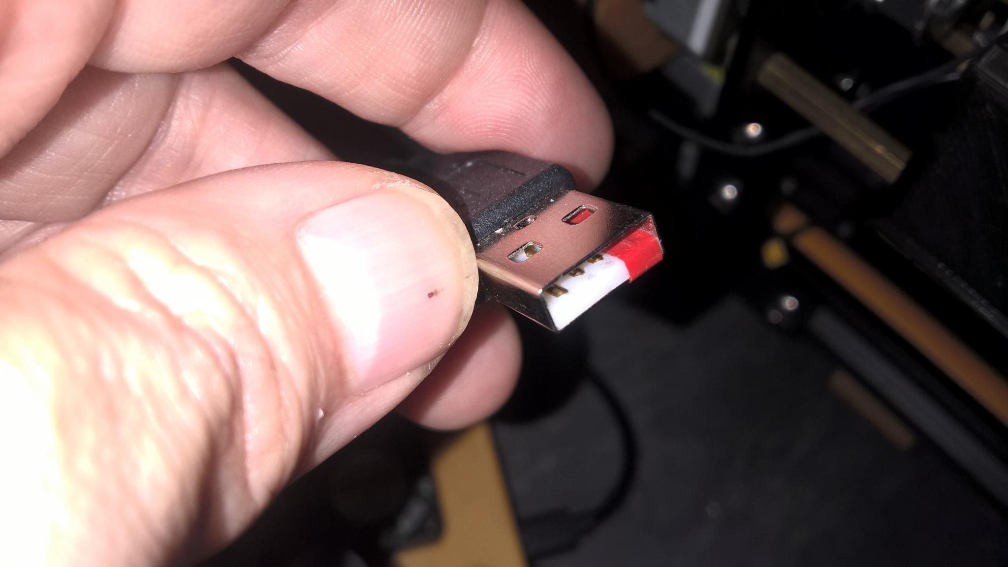

miserovitch Posté(e) Avril 9, 2019 Partager Posté(e) Avril 9, 2019 Salut, Le coup d'isoler le + sur le câble USB reliant le raspi à la carte mère sert à éviter de garder celle-ci alimentée même quand la machine est éteinte. Très utile quand tu as une smartplug. Le raspi est allumé en permanence mais l'imprimante et la carte mère uniquement quand on en a besoin. De plus tu isoles uniquement le + et non le - donc la mise à la terre est toujours d'actualité. Pour régler ton problème de fuite de courant tu devrais relier ton plateau à la terre de ton imprimante, il suffit de tirer un câble de plus. Si ton atelier est équipé d'un disjoncteur différentiel celui-ci coupera si la fuite dépasse le seuil prévu (30 ma pour une salle de bain par exemple). Cdt LC Lien vers le commentaire Partager sur d’autres sites More sharing options...
