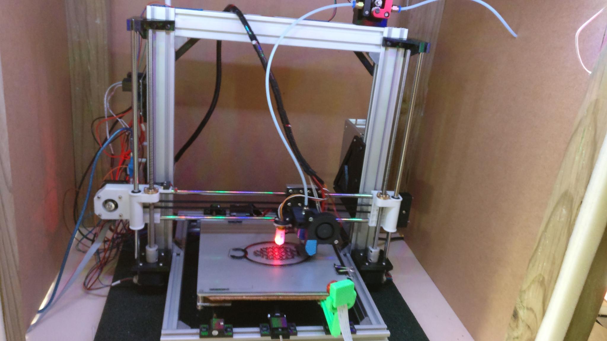

BenGamin Posté(e) Avril 7, 2019 Partager Posté(e) Avril 7, 2019 BonGour tout le monde ! Bon, c'est à mon tour de faire un petit sujet me présenter et pour présenter ma petite anet ! Pour l'imprimante, c'est une anet A8 que j'ai passé en AM8 dernièrement. La tête d'extrusion est une E3Dv6 en bowden et Bltouch. Le support est en ABS. La carte mère est stock avec marlin 1.1.9. Deux mofsets, un pour le bed, l'autre pour la tête. Un petit Octopi avec camera. Petite photo avant passage en AM8 : Montage du cadre AM8, toutes les parties imprimée sont en PETG : La bête fini en train de tourner pour voir si ça marche (prise vite fait ce matin, désolé pour la qualité) : Je suis assez content de l'imprimante. Mais elle est tout sauf fiable et utilisable pour des pièces de qualité à stock. Perso, je conseil à ceux qui me demande une autre imprimante pour avoir de l'utilisable direct et en moins cher. En revanche, si comme moi, on aime mettre les mains dans le cambouis, elle est parfaite ! J'adore l'améliorer au fur et à mesure. Reste à faire, projet : - Amélioration du câblage, pour l'instant c'est un beau tas de fil. - Réaliser un passe cable pour le cable vers le tête qui passe sur le dessus, il a tendance a tomber sur le coté gauche quand le X va à l'origine. - peut-etre changement de carte mere, je me tate et pour l'instant je n'en vois pas l'intéret. N'hésiter pas à commenter, donner vos idées et améliorations ! Lien vers le commentaire Partager sur d’autres sites More sharing options...

Heatcreep Posté(e) Avril 7, 2019 Partager Posté(e) Avril 7, 2019 Si tu monte l'axe Z jusqu'en haut, ton tube ptfe est pas trop plié pour extruder ? (même si c'est rare d'atteindre 24cm). Lien vers le commentaire Partager sur d’autres sites More sharing options...
Metalzoid Posté(e) Avril 8, 2019 Partager Posté(e) Avril 8, 2019 Salut Sympa la transformation Tu pourrais peut-être mettre en lien les pièces que tu as acheté ? Pour ceux qui voudrait faire la même transfo (moi par exemple haha ) Ensuite, si tu as besoin d'aide pour le câblage, n'hésites pas à me demander en message privé, va voir ce que j'ai fait sur mon sujet Lien vers le commentaire Partager sur d’autres sites More sharing options...
BenGamin Posté(e) Avril 8, 2019 Auteur Partager Posté(e) Avril 8, 2019 Il y a 20 heures, Heatcreep a dit : Si tu monte l'axe Z jusqu'en haut, ton tube ptfe est pas trop plié pour extruder ? (même si c'est rare d'atteindre 24cm). Probablement ! Mais je me suis trompé de fichier pour le support bowden, j'ai eu la flemme de le refaire direct (Ou plutôt impatient de monter la nouvelle... ). Je voulais mettre un dans l'autre sens par le dessus (comme sur le bowden de la première photo), c'est pour ça que je n'ai pas coupé le tube PTFE qui est trop long aussi. Il y a 6 heures, Metalzoid a dit : Salut Sympa la transformation Tu pourrais peut-être mettre en lien les pièces que tu as acheté ? Pour ceux qui voudrait faire la même transfo (moi par exemple haha ) Ensuite, si tu as besoin d'aide pour le câblage, n'hésites pas à me demander en message privé, va voir ce que j'ai fait sur mon sujet Pour les pièces c'est du standard copie chinoise ED3v6, vrai Bltouch, kit AM8 chez systeal. Pour les liens, je veux bien rechercher dans mes commandes si tu veux savoir pour une pièce en particulier mais pour le coup je t'avoue que je suis moyen chaud de les retrouver tous. Pour le reste c'est du all-print PETG de l'AM8 de base chez : https://www.thingiverse.com/thing:2263216 avec support mofset et bowden d'ici : https://www.thingiverse.com/thing:2486553 Lien vers le commentaire Partager sur d’autres sites More sharing options...

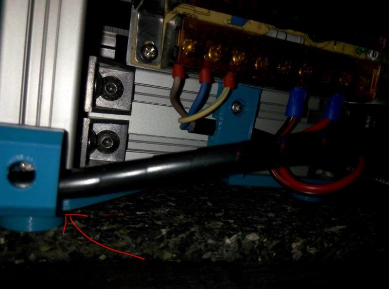

Heatcreep Posté(e) Avril 8, 2019 Partager Posté(e) Avril 8, 2019 (modifié) Pour le cable management, j'ai découvert ça y'a pas longtemps : https://www.thingiverse.com/thing:2576237 (et ça pour éviter de tout démonter pour 1 boulon : https://www.thingiverse.com/thing:3050607 ) Surtout pour les axes Z, c'est bien pratique : (ps: j'ai pas fait de boite pour mon alim, avec un bouton tout ça, si quelqu'un à besoin d'un "coince-cable" pour éviter que le cable de l'alim ne tiennent que par les connecteurs, faites signe) edit : Citation Je voulais mettre un dans l'autre sens par le dessus (comme sur le bowden de la première photo), c'est pour ça que je n'ai pas coupé le tube PTFE qui est trop long aussi. Y'a ça : https://www.thingiverse.com/thing:2912741 que j'utilise, le tube reste suffisament souple pour extruder, reste à voir en "impression réelle" ( j'utilise une version légèrement remixé avec des trous tailles M3, j'avais la flemme de tout démonter, alors j'ai mis un 3è trou sur le dessus pour que ca tienne correctement). Modifié (le) Avril 8, 2019 par Heatcreep Lien vers le commentaire Partager sur d’autres sites More sharing options...
BenGamin Posté(e) Avril 8, 2019 Auteur Partager Posté(e) Avril 8, 2019 il y a 24 minutes, Heatcreep a dit : Pour le cable management, j'ai découvert ça y'a pas longtemps : https://www.thingiverse.com/thing:2576237 (et ça pour éviter de tout démonter pour 1 boulon : https://www.thingiverse.com/thing:3050607 ) Surtout pour les axes Z, c'est bien pratique edit : Y'a ça : https://www.thingiverse.com/thing:2912741 que j'utilise, le tube reste suffisament souple pour extruder, reste à voir en "impression réelle" ( j'utilise une version légèrement remixé avec des trous tailles M3, j'avais la flemme de tout démonter, alors j'ai mis un 3è trou sur le dessus pour que ca tienne correctement). Trop bien le lien pour le cable management, je pense que je vais m'en servir ! Pour les écrou en T, j'ai déja le modele en alu qu'on peut insérer direct. J'ai tout de suite senti que ça le ferai moyen si je prenais du standard qu'on met en glissant. Dans l'idée c'est ça que je veux pour le bowden mais du coté droit et avec moins de matière entre moteur et profilé alu. Au pire je ferai ma pièce, c'est pas pressé je n'ai pas besoin d'imprimer grand en hauteur pour l'instant. Lien vers le commentaire Partager sur d’autres sites More sharing options...

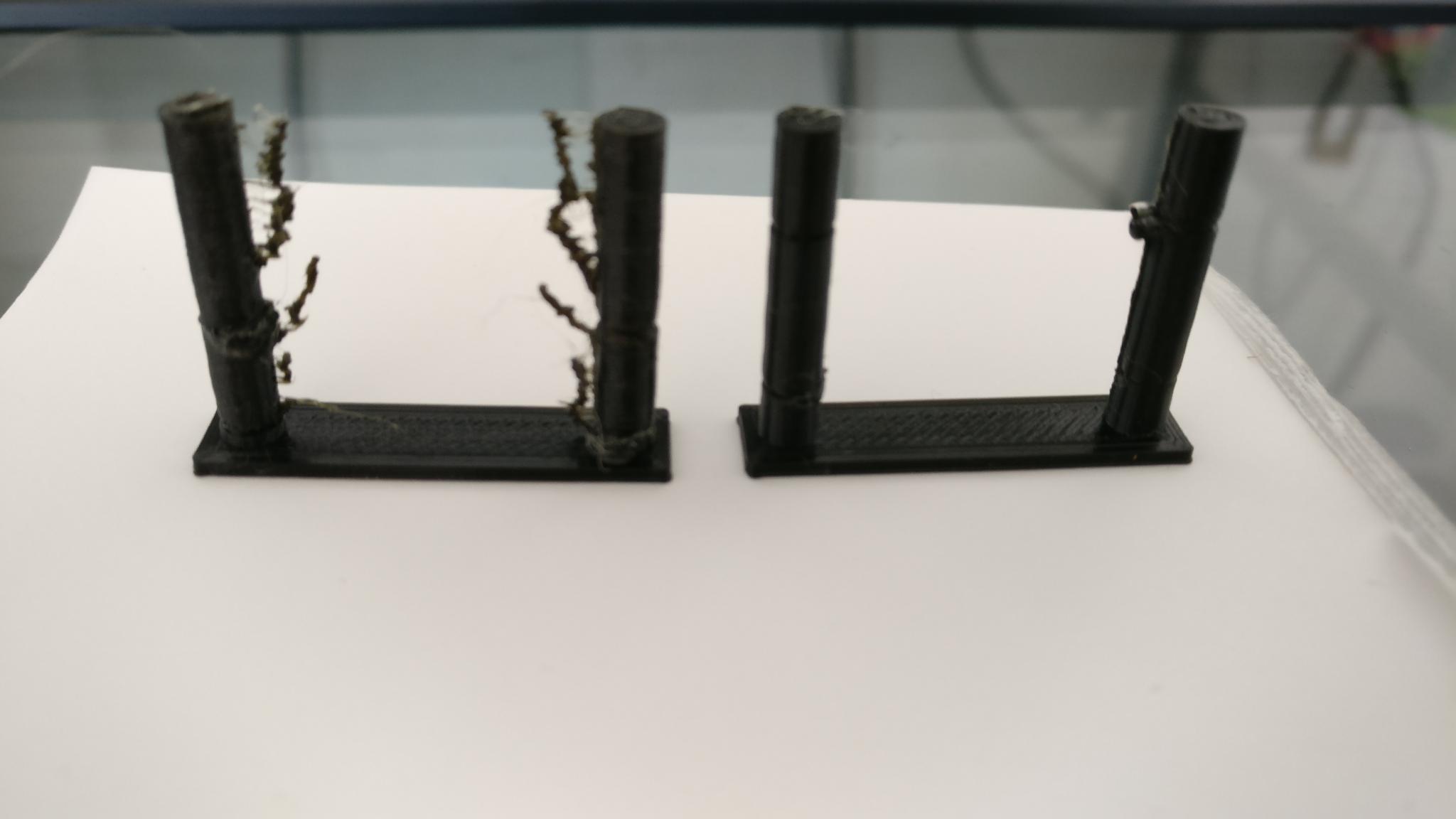

BenGamin Posté(e) Mai 1, 2019 Auteur Partager Posté(e) Mai 1, 2019 Bon bah ça avance un peu. J'ai remis le bon support de bowden. je voulais changer le ventilo pour un plus puissant et moins bruyant que j'ai déjà mais il fait 50mm, j'ai du mal à trouver un compromis. J'avais tenté ça :https://www.thingiverse.com/thing:2836713 mais ça ne focntionne pas, trop large pour passer sur la droite. Je pense que je vais refaire le chariot X. Vous avez un truc sympa avec montage bltouch, ventilo cage (voir un normal 50mm, j'en ai un deuxième) pour refroidir le filament et ventilo 50mm pour E3Dv6 ? J'ai aussi prit un déshydrateur pour le filament. La différence est net, print avec le même G-code : Le blob sur celui de droite c'est un autre problème (voir : https://www.lesimprimantes3d.fr/forum/topic/21930-pause-non-voulu-avec-octopi/ ) Bref je fais mes prints trankilou et j'améliore au fur et à mesure. Il faudrait aussi que je m'occupe aussi du cable management, mais pppffff quoi ! Lien vers le commentaire Partager sur d’autres sites More sharing options...
