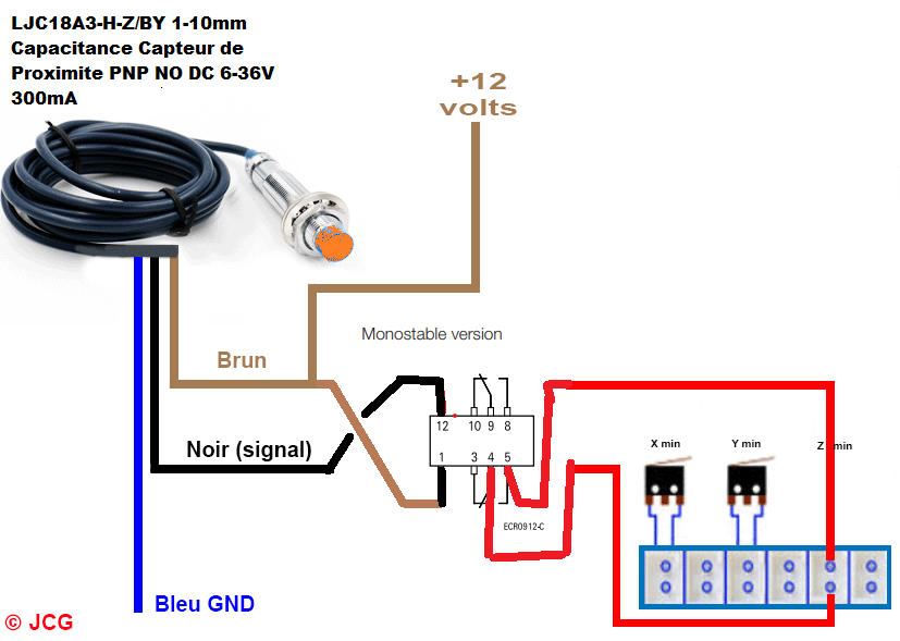

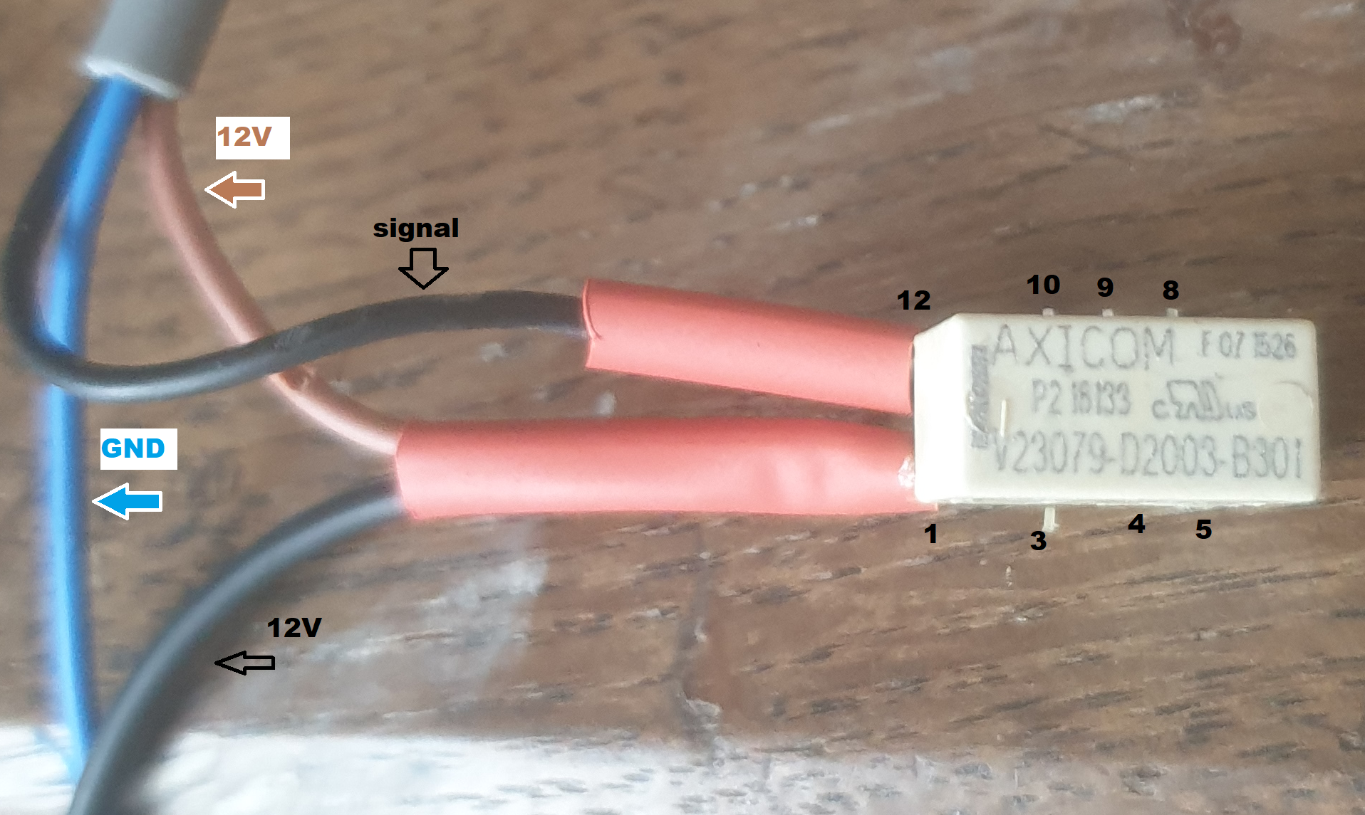

arnaud_52 Posté(e) Avril 9, 2019 Auteur Partager Posté(e) Avril 9, 2019 Re-bonjour, j'ai été surpris par la rapidité de chez RS Particulier, j'ai reçu le colis ce matin!!! du coup j'ai commencé le montage mais une première chose me trouble... Le capteur reste allumer (comme en détection) en permanence! Voici le branchement que j'ai effectué, vous semble -t-il normal? J'avais connecté les pins 4 et 5 sur le endstop, mais avec ma délicatesse lors des manipulations, les pins se sont arrachés.... mais il me reste les pins de l'autre coté!! et au pire, comme j'avais prévu de faire une connerie, j'en ai commandé un 2eme!!! Merci Lien vers le commentaire Partager sur d’autres sites More sharing options...
Janpolanton Posté(e) Avril 9, 2019 Partager Posté(e) Avril 9, 2019 (modifié) il y a 4 minutes, arnaud_52 a dit : mais avec ma délicatesse lors des manipulations, les pins se sont arrachés.... Salut Attila! Si ton capteur, que je suppose capacitif, est posé sur une surface et qu'il la détecte, il va rester allumé Essai de l'éloigner Modifié (le) Avril 9, 2019 par Janpolanton Lien vers le commentaire Partager sur d’autres sites More sharing options...
arnaud_52 Posté(e) Avril 9, 2019 Auteur Partager Posté(e) Avril 9, 2019 lol oui il est bien éloigné de toute surface, si je le fait pointer le plafond, c'est pareil! Mais peut être je vais dire une connerie, car j'y connais pas grand chose.... est-ce-que je ne devrais pas plutôt connecter le GND a la place du 12v? car le signal , lui est déjà censé apporter du 12V... Lien vers le commentaire Partager sur d’autres sites More sharing options...
Janpolanton Posté(e) Avril 9, 2019 Partager Posté(e) Avril 9, 2019 il y a 28 minutes, arnaud_52 a dit : Mais peut être je vais dire une connerie, car j'y connais pas grand chose.... Oui, évite d'en dire une... Les connexions sont bonnes, n'y touche pas. Ton capteur fonctionnait avant? Lien vers le commentaire Partager sur d’autres sites More sharing options...
arnaud_52 Posté(e) Avril 9, 2019 Auteur Partager Posté(e) Avril 9, 2019 Oui il fonctionnais bien, il ne s'allumait que lors de la détection. C'est pour ça , je n'y comprend plus rien ... Je vais finir par croire que ce n'ai pas compatible avec smoothieware sur mks sgen... Avec le pond réducteur, le capteur marchait bien, mais la carte n’interprétait pas le signal. Et là c'est le capteur qui ne fonctionne pas... Je vais encore essayer de de faire fonctionner ça, mais si je n'y arrive pas je serais obligé me tourner vers une autre solution de nivellement du plateau... Lien vers le commentaire Partager sur d’autres sites More sharing options...
Janpolanton Posté(e) Avril 9, 2019 Partager Posté(e) Avril 9, 2019 il y a 1 minute, arnaud_52 a dit : Je vais finir par croire que ce n'ai pas compatible avec smoothieware sur mks sgen... La CM n'a rien à voir. Tu branches uniquement ton capteur entre le GND et le +12V Tu enlèves les connexions à la bobine du relais et tu essaie ce capteur. Si tu as un voltmètre, tu le mets entre le +12 et le signal et tu me dis les résultats. Lien vers le commentaire Partager sur d’autres sites More sharing options...

arnaud_52 Posté(e) Avril 9, 2019 Auteur Partager Posté(e) Avril 9, 2019 Alors, mon capteur c'est ça: LJC18A3-H-Z/BY 1-10mm Capacitance Capteur de Proximite PNP NO DC 6-36V 300mA voici le lien: https://www.amazon.fr/gp/product/B01G6PBB1E/ref=ppx_yo_dt_b_asin_title_o03_s00?ie=UTF8&psc=1 pour le test que tu ma demandé: -capteur hors détection: entre le 12v et le signal j'ai 10,18v et la lumière s'allume légèrement quand je fait la mesure. entre le GND et le signal j'ai 0v. -capteur en détection: entre le 12v et le signal j'ai 0v entre le GND et le signal j'ai 12,52v. Tu arrive à voir d'ou viens le problème avec ça? Lien vers le commentaire Partager sur d’autres sites More sharing options...

Janpolanton Posté(e) Avril 9, 2019 Partager Posté(e) Avril 9, 2019 il y a 22 minutes, arnaud_52 a dit : Tu arrive à voir d'ou viens le problème avec ça? Oui, il est entre la chaise et le capteur Petit cachotier, tu as un capteur PNP et tu ne nous dis rien Il faut raccorder le relais entre le GND (- de la bobine du relais) et le signal (+ de la bobine du relais). Allez hop! un peu de lecture... Lien vers le commentaire Partager sur d’autres sites More sharing options...

arnaud_52 Posté(e) Avril 9, 2019 Auteur Partager Posté(e) Avril 9, 2019 Je viens tout juste de finir les branchements!!! Apres avoir inverser le + et le - , après avoir fait des étincelles en branchant sur la carte..... un vrai boulet !!!!!!!! Finalement ça marche!!!!!!!! Je suis trop comptent!!!! c'est grave à vous les mecs!!!!! Je vous dit un grand MERCI!!!!!!! Venez boire un coup à la maison avec plaisir!!!!!! Lien vers le commentaire Partager sur d’autres sites More sharing options...
Janpolanton Posté(e) Avril 9, 2019 Partager Posté(e) Avril 9, 2019 il y a 1 minute, arnaud_52 a dit : après avoir fait des étincelles en branchant sur la carte T'es une bête! Comment tu t'es débrouillé? Si ça fonctionne, c'est le principal et j'espère qu'on ne va pas te revoir avec un problème sur ta CM Lien vers le commentaire Partager sur d’autres sites More sharing options...
