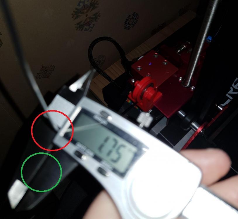

Si je mesure le diamètre de mon filament comme tu le fais (zone entourée en rouge), mon filament fait 0,8mm. Par contre quand je le mesure dans la zone entourée en vert, là j'ai bien 1,75mm.

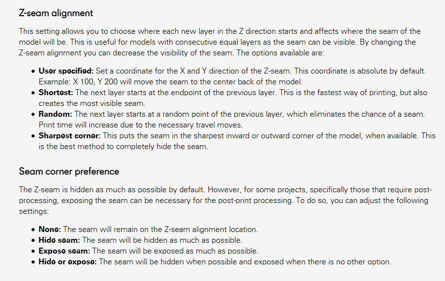

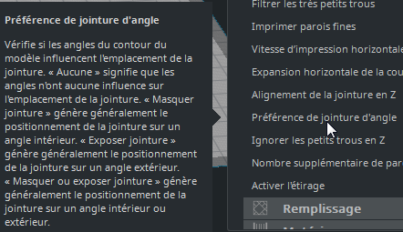

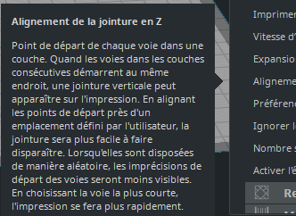

Ce défaut est inhérent à la manière dont se fait l'impression: couche après couche. Cette ligne qui se forme est en fait le point de départ de chaque nouvelle couche. Sur un cylindre, si tes couches commencent toujours au même endroit, une ligne se formera.
Dans le trancheur (Cura), on peut demander à répartir ces points de départ de manière aléatoire mais alors au lieu d'avoir une ligne qui monte, tu auras des points répartis aléatoirement.
Ça se règle dans la section Coque:
alignement_jointure_en_Z.png.18c53f5d26ec2c4ca9f3cc65092280b9.png   alignement_jointure_en_Z_2.png.22da6ed931dd88c676f6a87fbc3457c1.png

Pour le filament j'ai vérifié il a dû glisser lors de la photo.

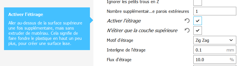

Reste plus que les lignes sur les couches plates peut être la buse qui touche ?
Bonjour
Je ne suis pas certain d'avoir compris mais je tente :
Dans cura, pour la couche supérieure des prints, il existe l'option "activer le lissage" qui fait une sorte de repassage de la dernière couche (buse chaude sans extrusion) ceci améliore de façon très positive l'aspect des couches supérieures et estompe , par conséquentce, les "traits" disgracieux.
Essayer c'est l'adopter

Vieur : Merci, mais cette solution je l'active déjà des fois vue sur une vidéo YouTube.
Pour les lignes ont les voies bien sûr le logo des WC, mais a première vue avec mais nouveau réglage je ne vois plus de ligne provoquer par un fil de matière, mais plutôt la tête qui touche alors quelle est réglé a 0.5 mm au-dessus normalement ?
