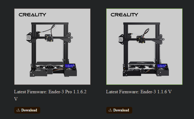

Rioma Posté(e) Janvier 16, 2020 Partager Posté(e) Janvier 16, 2020 Comment sauvegarder le firmware de l'Ender 3 pour le reflasher en cas de pepin ? Lien vers le commentaire Partager sur d’autres sites More sharing options...
Swija_033 Posté(e) Janvier 16, 2020 Partager Posté(e) Janvier 16, 2020 il y a 40 minutes, Rioma a dit : Comment sauvegarder le firmware de l'Ender 3 pour le reflasher en cas de pepin ? Tu va sur le site de creality il est disponible. Mais il est en version 1.1.0 sur la ender 3 de base ou en 1.1.5 si tu as mis la carte mère "silencieuse" 1 Lien vers le commentaire Partager sur d’autres sites More sharing options...
fran6p Posté(e) Janvier 17, 2020 Partager Posté(e) Janvier 17, 2020 Le 16/01/2020 at 07:08, Swija_033 a dit : Mais il est en version 1.1.0 sur la ender 3 de base ou en 1.1.5 si tu as mis la carte mère "silencieuse" Non. Les versions disponibles sur le site de Creality sont basées sur un Marlin 1.1.6 (firmware sans BLTouch ou avec BLtouch ou avec les sources ). Lien vers le commentaire Partager sur d’autres sites More sharing options...
Rioma Posté(e) Janvier 17, 2020 Partager Posté(e) Janvier 17, 2020 C'est en chinois 1 Lien vers le commentaire Partager sur d’autres sites More sharing options...
fran6p Posté(e) Janvier 18, 2020 Partager Posté(e) Janvier 18, 2020 Il y a 14 heures, Rioma a dit : C'est en chinois ??? Lien vers le commentaire Partager sur d’autres sites More sharing options...
Rioma Posté(e) Janvier 18, 2020 Partager Posté(e) Janvier 18, 2020 Il y a 5 heures, fran6p a dit : ??? Les informations sur le firmware Lien vers le commentaire Partager sur d’autres sites More sharing options...
