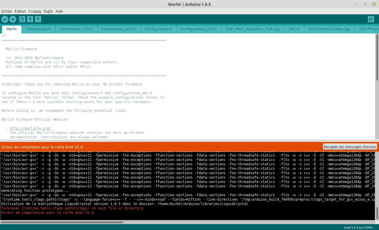

Je suis un utilisateur linux(fedora) et j'ai un win 10 qui traine que je n'utilise plus que pour compiler et charger Marlin sur mon Anet A8 ; cela fonctionne très bien avec Arduino .
Je voudrais me débarrasser de ce win qui ne me sert qu'à ça mais ça coince sous Linux car il me manque à priori des bibliothèques que je n'arrive pas à déterminer car les messages d'erreur ne sont pas explicites, aussi bien pour Skynet 3d que pour Marlin.
Quelqu'un a-t-il des infos à ce sujet ?

@Heatcreep :merci pour les conseils qui ne font pas avancer le schmilblick mais arduino est bien installé et complètement en plus ; je ne suis plus vraiment un débutant dans ce domaine après 15 ans de fedora ! Mais peut-être que ce n'est pas assez clair ?
Si tu relis bien mon message initial le problème ne vient pas de Arduino mais des bibliothèques nécessaires à la compilation de Marlin ou Skynet 3D et le message d'erreur est sibyllin car la bibliothèque juste au-dessus du message est bien installée (regarde la copie d'écran).1929748224_Capturedcrandu2019-04-0917-12-04.thumb.png.d07d9ce55269fd11123f9722d247fb10.png

Non, ce n'est pas assez clair, je m'en fous un peu d'ailleurs des 15 ans d'xp, ca ne t'as pas aider à te dépatouiller tout seul en tout cas 😉 ... tu dis qu'arduino fonctionne sous windows mais que sous fedora tu as des problèmes de bibliothèques, sans préciser que c'est la compilation (et pas l'installation) qui foire, donc bibliothèques / libraries, sachant que beaucoup de gens font l'erreur de télécharger arduino à partir du site même sous linux... donc bon, la condescendance tu la met de côté merci.
Erreur classique sinon, c'est une installation incomplète/bancale de l'arduino IDE 😉 les {...} indique que la variable n'est surement pas définie et donc que le dossier ctags ne pointe vers rien.
