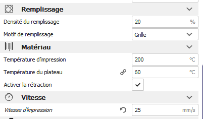

Louis.DC Posté(e) Avril 8, 2019 Partager Posté(e) Avril 8, 2019 Bonjour, D'abord je tiens à vous dire que je débute en impression 3D, j'utilise une Anet A8 avec le slicer Cura (vous m'avez d'ailleurs beaucoup aidé ). Bref du coup je lance mes premières impressions 3d Benchy et la c'est le drame. Toutes mes impressions ressortent comme un effet brouillon en gros ca donne pas un effet "couche" mais plutôt des petits fils dans tous les sens un peu mais la forme du produit est respectée. Et du coup ma pièce est plutôt fragile je trouve. Hauteur de la couche : 0.2mm Épaisseur paroi 1.2mm Nombre de ligne de la paroi 3 Remplissage 20% Température 200°C J'espère avoir été clair (si vous voulez plus d'infos hésitez pas) Merci d'avance à tous Lien vers le commentaire Partager sur d’autres sites More sharing options...

Louis.DC Posté(e) Avril 9, 2019 Auteur Partager Posté(e) Avril 9, 2019 Bon après avoir serré cette vis le résultat est le même...toujours aussi fragile et des petits trous partout dans la pièce... Les photos de mes paramètres sur CURA si ca peux vous permettre de trouver une solution. Le débit de matériau sur CURA est à 100% vous pensez que je peux l'augmenter genre à 150% ? Merci d'avance Lien vers le commentaire Partager sur d’autres sites More sharing options...

sha Posté(e) Avril 12, 2019 Partager Posté(e) Avril 12, 2019 Salut , as tu calibré ton extrudeur , (sans buse montée , quand tu demandes d'extruder 100mm , est ce que tu as réellement 100 mm qui sont extrudés ?) Je ne sais pas sur la A8 , mais sur la tornado , dans les menu , on configure le diamètre du fil , et d'origine il est sur 3mm au lieu de 1.75mm , as tu cela sur ta machine ? Lien vers le commentaire Partager sur d’autres sites More sharing options...
Louis.DC Posté(e) Avril 13, 2019 Auteur Partager Posté(e) Avril 13, 2019 J'essaie de voir ca demain et je te tiens au courant. Merci Lien vers le commentaire Partager sur d’autres sites More sharing options...
Louis.DC Posté(e) Avril 14, 2019 Auteur Partager Posté(e) Avril 14, 2019 Ca a fonctionné, merci beaucoup. C'était juste le paramètre de diamètre de fil sur CURA ^^ 1 Lien vers le commentaire Partager sur d’autres sites More sharing options...
