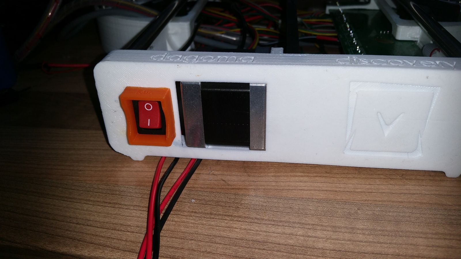

Mysterick Posté(e) Février 20, 2016 Auteur Partager Posté(e) Février 20, 2016 Bon, je ne peux pas modifier le fil original donc un récap des idées/besoins) : Plateau amovible et réglable (@crocodanser et @gisclace ) Direct-drive (@lecagnois) Refroidissent moteurs Z (@snoppy) Cache anti mauvaise manip sur l'interrupteur (et éventuellement une solution pour éviter un redémarrage après coupure de courant, sujet déjà initié et à surveiller) (@Snoppy) Déport des connectiques à un emplacement plus accessible (@flykiller) Ca fait déjà pas malde boulot, on va commencer par les trucs simples qu'on améliorera ! Que quiconque maitrise la CAO propose ses pièces ! Au boulot ! Ps : Pour les histoires de licences et autres, vérifiez par vous même et faites comme bon vous semble, je n'ai absolument pas envie de rentrer dans ce jeu là, et si ça part comme pour d'autres sujet, on arrêtera tout et la communauté perdra une fois de plus du travail intéressant ! Lien vers le commentaire Partager sur d’autres sites More sharing options...

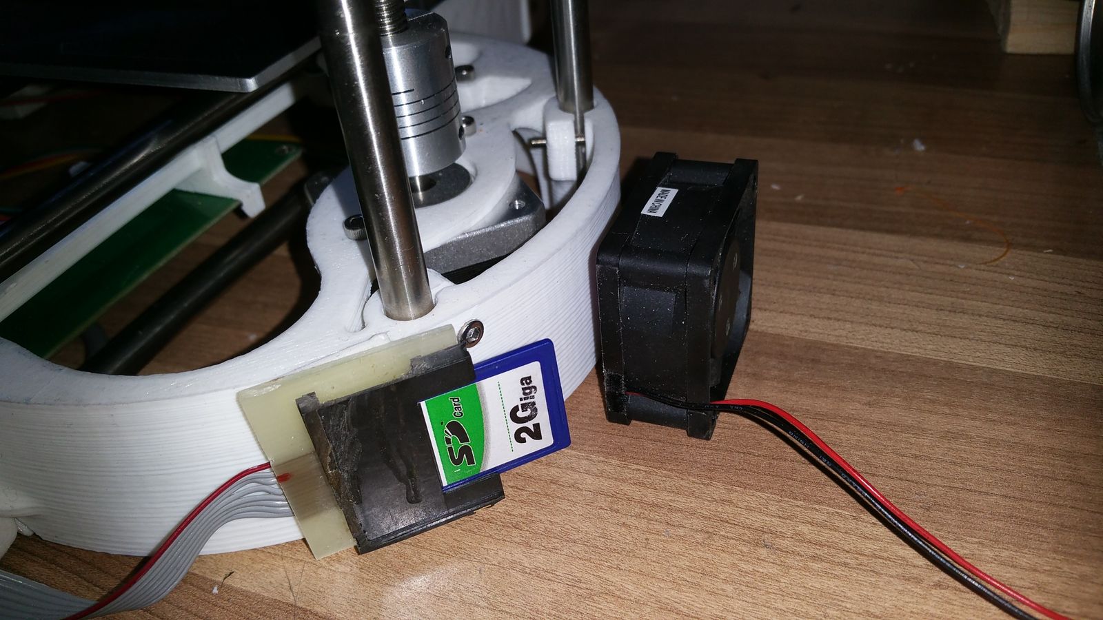

lefresh Posté(e) Février 20, 2016 Partager Posté(e) Février 20, 2016 Il y a 3 heures, spore a dit : Sauf erreur de ma part le port USB de la Discovery n'est pas un port OTG. Tu ne peux pas y brancher un périphérique de stockage. @flykiller déjà merci pour ton aide. Hélas même si ton cable permettrait de brancher une clé USB à la carte, comme le dit spore la clé USB ne sera pas reconnue. Le port USB doit être raccordé à un périphérique maitre (PC) et non un périphérique esclave (carte SD/clé USB) C'est pas qu'on est fermé, c'est que ça ne fonctionnera juste pas. Comme dit plus haut, il faut plus qu'un simple raccord de pin à pin, il faut faire une carte qui lit ta clé USB et qui la rend lisible par un port SD. ca ne semble pas exister dans le commerce et je ne connais pas grand monde capable de faire ça à partir de 0... Lien vers le commentaire Partager sur d’autres sites More sharing options...
Guest flykiller Posté(e) Février 20, 2016 Partager Posté(e) Février 20, 2016 (modifié) Il y a 2 heures, lefresh a dit : @flykiller déjà merci pour ton aide. Hélas même si ton cable permettrait de brancher une clé USB à la carte, comme le dit spore la clé USB ne sera pas reconnue. Le port USB doit être raccordé à un périphérique maitre (PC) et non un périphérique esclave (carte SD/clé USB) C'est pas qu'on est fermé, c'est que ça ne fonctionnera juste pas. Comme dit plus haut, il faut plus qu'un simple raccord de pin à pin, il faut faire une carte qui lit ta clé USB et qui la rend lisible par un port SD. ca ne semble pas exister dans le commerce et je ne connais pas grand monde capable de faire ça à partir de 0... Comme dis au dessus tout le monde ne passe pas que par LA CARTE, j'ai beau chercher je ne vois pas où je parle de clef, j'imprime par USB et par carte, c'est un DEPORT de l'USB, comme indiqué au dessus pour palier l'usure préma du connecteur sur la carte qui est en portance ... Et comme je le marque aussi le post "destruction" m'incite pas du tout a lancé de grande impression par carte voir même d'impression de plus de deux heures j'ai une petite vessie.... ... passons ...je vais aller jouer du clik sur SW Edit : mysterick au passage j'aime bien le sujet de ton post ... ça aussi j'avais zappé de le dire, désolé Modifié (le) Février 20, 2016 par flykiller Lien vers le commentaire Partager sur d’autres sites More sharing options...

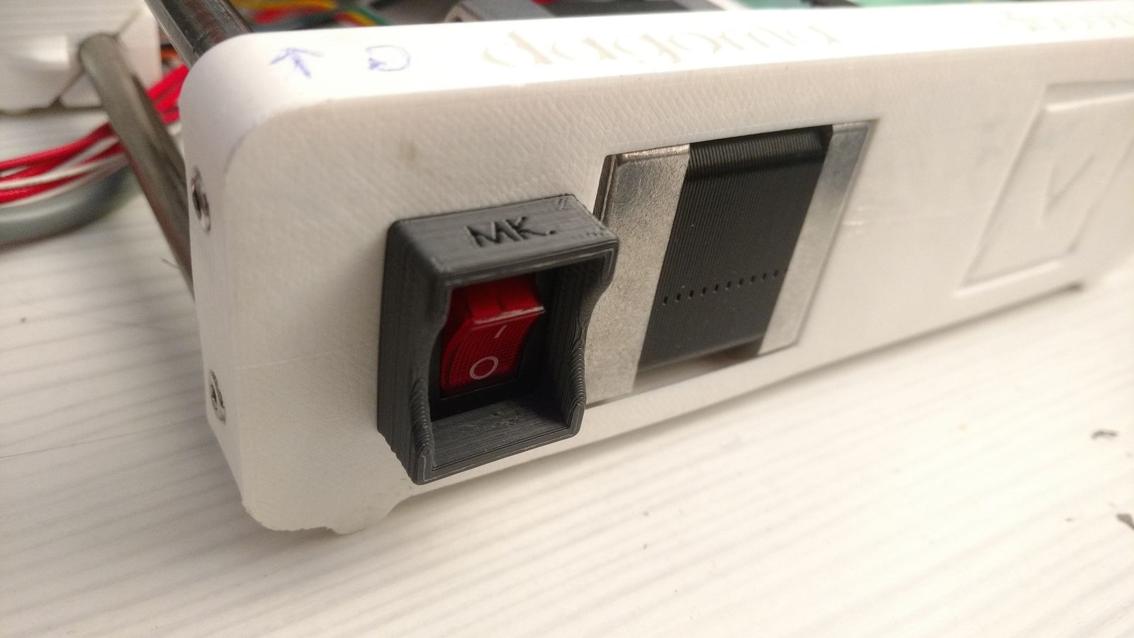

Mysterick Posté(e) Février 20, 2016 Auteur Partager Posté(e) Février 20, 2016 Bon, j'ai bossé sur le "cache bouton d'allumage", je propose une version ce soir, là j'imprime pour voir mais c'est pas mal, très simple mais efficace ! @snoppy tu vas recevoir ton premier cadeau Lien vers le commentaire Partager sur d’autres sites More sharing options...
Mysterick Posté(e) Février 20, 2016 Auteur Partager Posté(e) Février 20, 2016 (modifié) Bon, je viens de me créer un compte sur Thingiverse mais il faut attendre 24h avant de pouvoir publier, je met donc le fichier sur wetransfer pour les impatients. Preview : Le lien wetransfer : http://we.tl/s21Oz7Ebyf Voilà, c'est pas grand chose mais c'est sympa @snoppy, ça prend 13 min à imprimer en standard, je l'ai fait avec du PLA OCTOFIBER Argent, à 190° sans zone d'accroche améliorée. Enjoy ! Remarque pour le montage : 1. Déconnecter l'interrupteur en enlevant les deux cosses. 2. Extraire l'interrupteur par la façade avant 3. L'emboiter dans le cache interrupteur fraîchement imprimé. 4. Le repositionner en façade et re-cabler ! Modifié (le) Février 20, 2016 par Mysterick 3 Lien vers le commentaire Partager sur d’autres sites More sharing options...

snoppy Posté(e) Février 20, 2016 Partager Posté(e) Février 20, 2016 houhahou c est genial !!! merci Misterick !!!!! Claude Lien vers le commentaire Partager sur d’autres sites More sharing options...

snoppy Posté(e) Février 20, 2016 Partager Posté(e) Février 20, 2016 (modifié) a ye c est fait !!! installation suivant les indications sans souci merci encore Misterick pour la ventilation des Z voici comment je "verrais" la chose . intégrer les ventillo sur les cotés et en même temps ça refroidira la carte . Claude Modifié (le) Février 20, 2016 par snoppy Lien vers le commentaire Partager sur d’autres sites More sharing options...

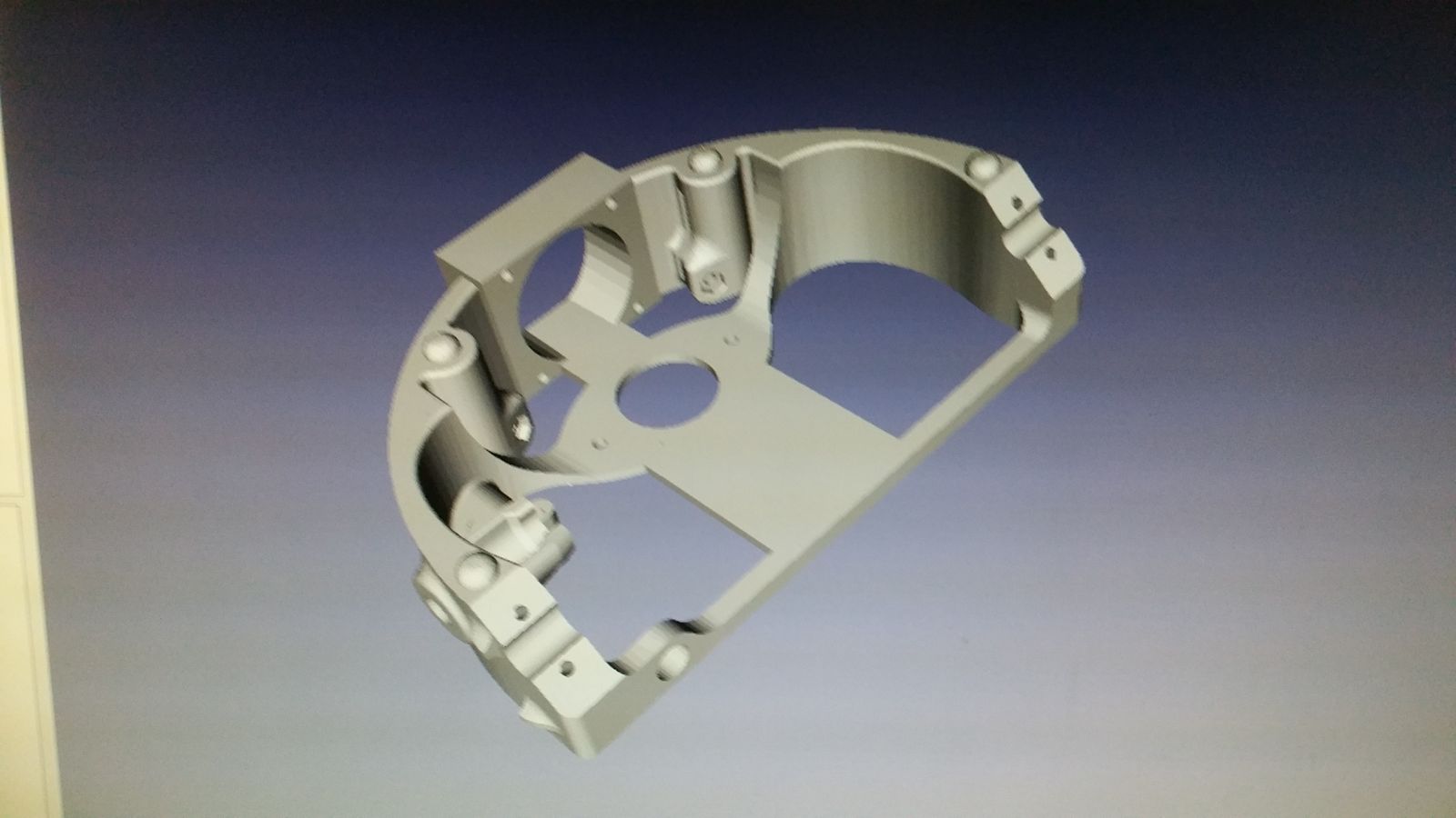

snoppy Posté(e) Février 25, 2016 Partager Posté(e) Février 25, 2016 bonjour j ai travailler un peu sur le refroidissement des moteur Z et voila se que j ai pu faire. je suis parti sur les pieces de Dagoma (si cela pose un pb merci de me le dire ,je ne met pas tout de suite les fichiers) j en ai profiter pour renforcer le support du moteur (je trouve que le moteur tangue pas mal, mais c'est que mon avis ...) Claude 2 Lien vers le commentaire Partager sur d’autres sites More sharing options...
Mysterick Posté(e) Février 25, 2016 Auteur Partager Posté(e) Février 25, 2016 Sympa ton boulot ! J'ai vu sur un autre post un problème de température également sur les moteurs. Gautier de dagoma parle de régler l'intensité des moteurs ... Peut être une piste supplémentaire ! Moi personnellement j'ai pas vraiment constaté de surchauffe ou de chauffe anormale des moteurs, mais je n'ai encore rien imprimé de grand ni trop long Lien vers le commentaire Partager sur d’autres sites More sharing options...
snoppy Posté(e) Février 25, 2016 Partager Posté(e) Février 25, 2016 (modifié) re j ai imprimer une pièce pendant 28 h au bout 1heure j ai mis en place des ventilo car je n arrivais plus a laisse mon doigt dessus . et j ai peur de perdre en couple si je baisse le courant Claude Modifié (le) Février 25, 2016 par snoppy oubli Lien vers le commentaire Partager sur d’autres sites More sharing options...

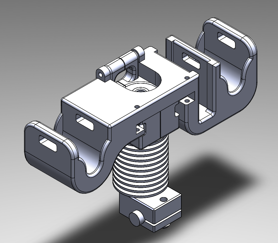

Mysterick Posté(e) Février 25, 2016 Auteur Partager Posté(e) Février 25, 2016 J'avance sur ma tête d'impression "maintenance facile". L'idée c'est de pouvoir basculer la la hot end sur la droite pour faciliter les maintenances à la volée et rendre accessible la buse sans démonter de visses. Ça aidera à l'insertion d'objets de débouchages. La tête en elle même pourra se "dégoupiller" et s'enlever totalement des rails, pour par exemple venir y mettre une tête spéciale genre gravure laser ..... ou autre. C'est un début, merci de critiquer l’intérêt. Perso, je déteste devoir sortir les tournevis ou la visseuse pour démonter la hot end. J’aime avoir accès aux choses facilement et sans effort (paresseux inside). Petite préview : 5 Lien vers le commentaire Partager sur d’autres sites More sharing options...
Heisenberg Posté(e) Février 25, 2016 Partager Posté(e) Février 25, 2016 Super boulot @Mysterick , la modélisation c'est ton dada à ce que je vois , je trouve cette idée vraiment intéressante , il y aura surement une attention particulière à avoir sur les ajustement de la partie declipsable , j'entend par la que plus la structure est complexe et composée de diverses parties , plus les risques de jeu dû aux vibrations seront un risque , il faudra checker ce point , attention ce n'est pas une critique au contraire Lien vers le commentaire Partager sur d’autres sites More sharing options...
Mysterick Posté(e) Février 25, 2016 Auteur Partager Posté(e) Février 25, 2016 Merci pour ton commentaire ! Et oui, c'est vrai, ça risque de poser problème les vibrations. L'objectif c'est de réussir à rendre ça le plus ajusté possible pour éviter les jeux mécaniques et la propagation des vibrations. Après effectivement je pense qu'il faudra une attention particulière =) notamment sur la qualité d'impression. =) 1 Lien vers le commentaire Partager sur d’autres sites More sharing options...
minipousse01 Posté(e) Février 25, 2016 Partager Posté(e) Février 25, 2016 Super boulot @Mysterick joli support et bien pensé et pratique pour la maintenance et ce que tu as prévu l'emplacement pour le capteur inductif ? En tout cas si tu a prévu cela également je serais intéressé au cas où tu le met en partage. Merci encore pour tes idées !!! Lien vers le commentaire Partager sur d’autres sites More sharing options...
Mysterick Posté(e) Février 25, 2016 Auteur Partager Posté(e) Février 25, 2016 Merci @minipousse01. Oui bien sur, j'implémenterai ça c'est prévu. Il me reste des problématiques a résoudre avant de partager. Je souhaiterai faire des connectiques détachables aussi pour le capteur inductif, la thermistance, les capteurs de T° et le ventilateur pour rendre la tête complètement amovible. Mais j'ai encore du boulot et des essais a faire avant de publier =) ! 1 Lien vers le commentaire Partager sur d’autres sites More sharing options...
