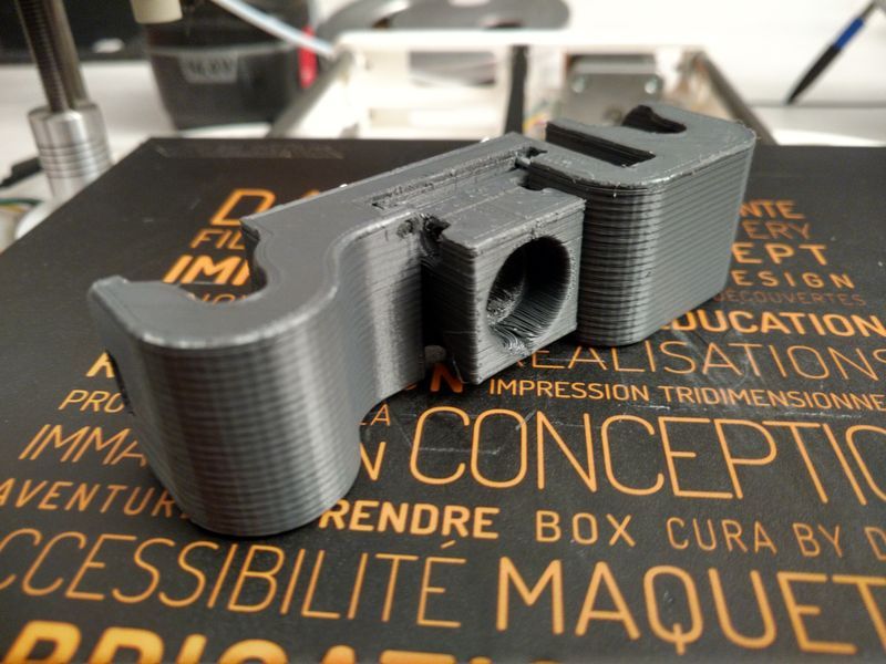

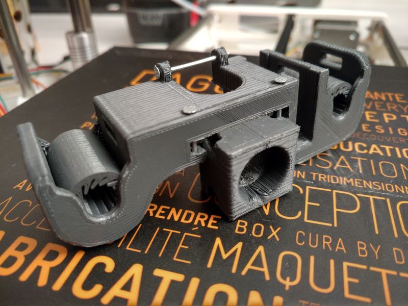

Mysterick Posté(e) Février 25, 2016 Auteur Partager Posté(e) Février 25, 2016 (modifié) Les premiers test ont l'air plutôt encouragent ! Bon comme pour tout design, il y aura des itérations avant d'arriver au résultat final mais ça me plait Modifié (le) Février 25, 2016 par Mysterick 2 Lien vers le commentaire Partager sur d’autres sites More sharing options...
snoppy Posté(e) Février 25, 2016 Partager Posté(e) Février 25, 2016 beau travail !!! le ventilo tu vas le mettre ou ? Claude 1 Lien vers le commentaire Partager sur d’autres sites More sharing options...
urzhi Posté(e) Février 25, 2016 Partager Posté(e) Février 25, 2016 il y a 23 minutes, snoppy a dit : beau travail !!! le ventilo tu vas le mettre ou ? Claude sans parler du palpeur Bonne idée, mais y a encore du taff Lien vers le commentaire Partager sur d’autres sites More sharing options...
Mysterick Posté(e) Février 26, 2016 Auteur Partager Posté(e) Février 26, 2016 (modifié) Le palpeur sera sur une sorte d’équerre devant la barre avant. L ventilo toujours à l'arrière pour l'instant, je vais revoir l'accroche du ventilo et les conduite d'air jusqu'à la buse =). Vous inquiétez pas je ne vais rien oublier (enfin j'espère !) Cette définition est juste un premier jet, c'est loin d'être terminé, je voulais juste vérifier que c'était pas déconnant avant d'aller plus loin. Modifié (le) Février 26, 2016 par Mysterick Lien vers le commentaire Partager sur d’autres sites More sharing options...

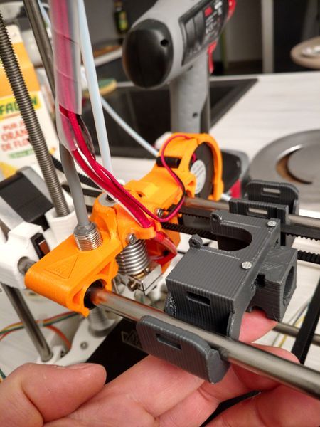

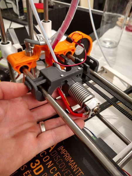

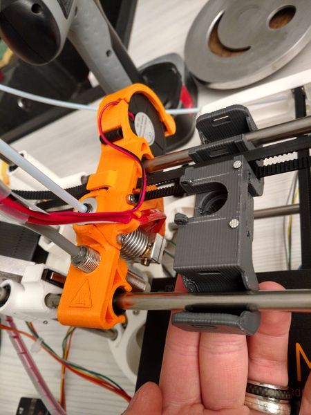

Mysterick Posté(e) Mars 3, 2016 Auteur Partager Posté(e) Mars 3, 2016 Bon, ça avance mais c'est pas simple cette affaire la - Ajout support palpeur - Ajout de clip rapide pour déposer la tête des roulements - Ajout du bloc de jonction courroi A suivre : Ventilateur et conduite de ventilation .... Oh my god que c'est longgggggg quand on a une vie à côté de ça lol 3 Lien vers le commentaire Partager sur d’autres sites More sharing options...
azerpoiuyt Posté(e) Mars 3, 2016 Partager Posté(e) Mars 3, 2016 je n'ai pas de solution magique, mais il semble que mettre le palpeur dans l'axe de ventilation contribue à le faire chauffer et à rendre les mesures non reproductibles Lien vers le commentaire Partager sur d’autres sites More sharing options...
Mysterick Posté(e) Mars 3, 2016 Auteur Partager Posté(e) Mars 3, 2016 il y a 4 minutes, azerpoiuyt a dit : je n'ai pas de solution magique, mais il semble que mettre le palpeur dans l'axe de ventilation contribue à le faire chauffer et à rendre les mesures non reproductibles Ta remarque me parait cohérente avec ce que que plusieurs peuvent dire quant aux variations de mesures du palpeur soumis à fluctuations de la température. Du coup je peux peut être essayer de détourner le flux d'air du palpeur de manière à le concentrer sur la hot end et protéger ainsi le palpeur... à méditer ! Lien vers le commentaire Partager sur d’autres sites More sharing options...

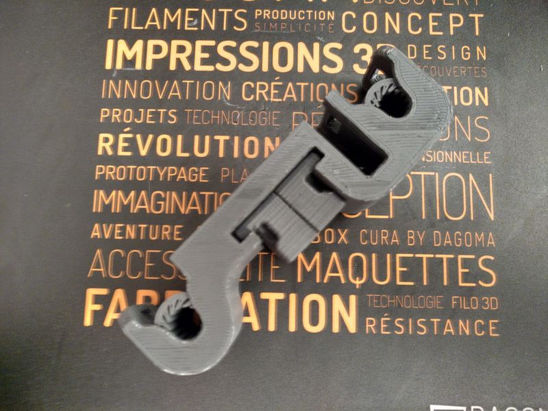

Mysterick Posté(e) Mars 3, 2016 Auteur Partager Posté(e) Mars 3, 2016 (modifié) Bon, le principe fonctionne pas mal, par contre j'ai pas géré un truc : j'ai trop rabaissé le niveau de ma hot end, donc elle tombe beaucoup plus bas que sa position initiale sur la tête dagoma -> Je vais itérer et essayer de simplifier tout ce joyeux bordel ! Sur conseils de @azerpoiuyt, mes conduites de ventilations seront munies d'un déflecteur qui protégera le palpeur d'une partie des courants d'air chauds. Je vais également prévoir un maintien des câbles de la hot-end pour éviter que les basculements abiment des soudures de la thermistance / sonde. Par contre c'est cool ça va vraiment être pratique pour changer de nozzle et les déboucher Modifié (le) Mars 3, 2016 par Mysterick Lien vers le commentaire Partager sur d’autres sites More sharing options...
snoppy Posté(e) Mars 4, 2016 Partager Posté(e) Mars 4, 2016 salut tes douille en pla ,ca fonctionne bien? parce que moi sur la mienne j ai beaucoup de jeu sur les douille a billes. claude Lien vers le commentaire Partager sur d’autres sites More sharing options...
Mysterick Posté(e) Mars 4, 2016 Auteur Partager Posté(e) Mars 4, 2016 Il y a 2 heures, snoppy a dit : salut tes douille en pla ,ca fonctionne bien? parce que moi sur la mienne j ai beaucoup de jeu sur les douille a billes. claude Pas encore essayé, c'est juste pour un sous assemblage à froid, je ferai les ajustements plus tard, désolé de pas pouvoir t'aider, je te ferai un retour quand j'aurai avancé sur ce point. Lien vers le commentaire Partager sur d’autres sites More sharing options...
