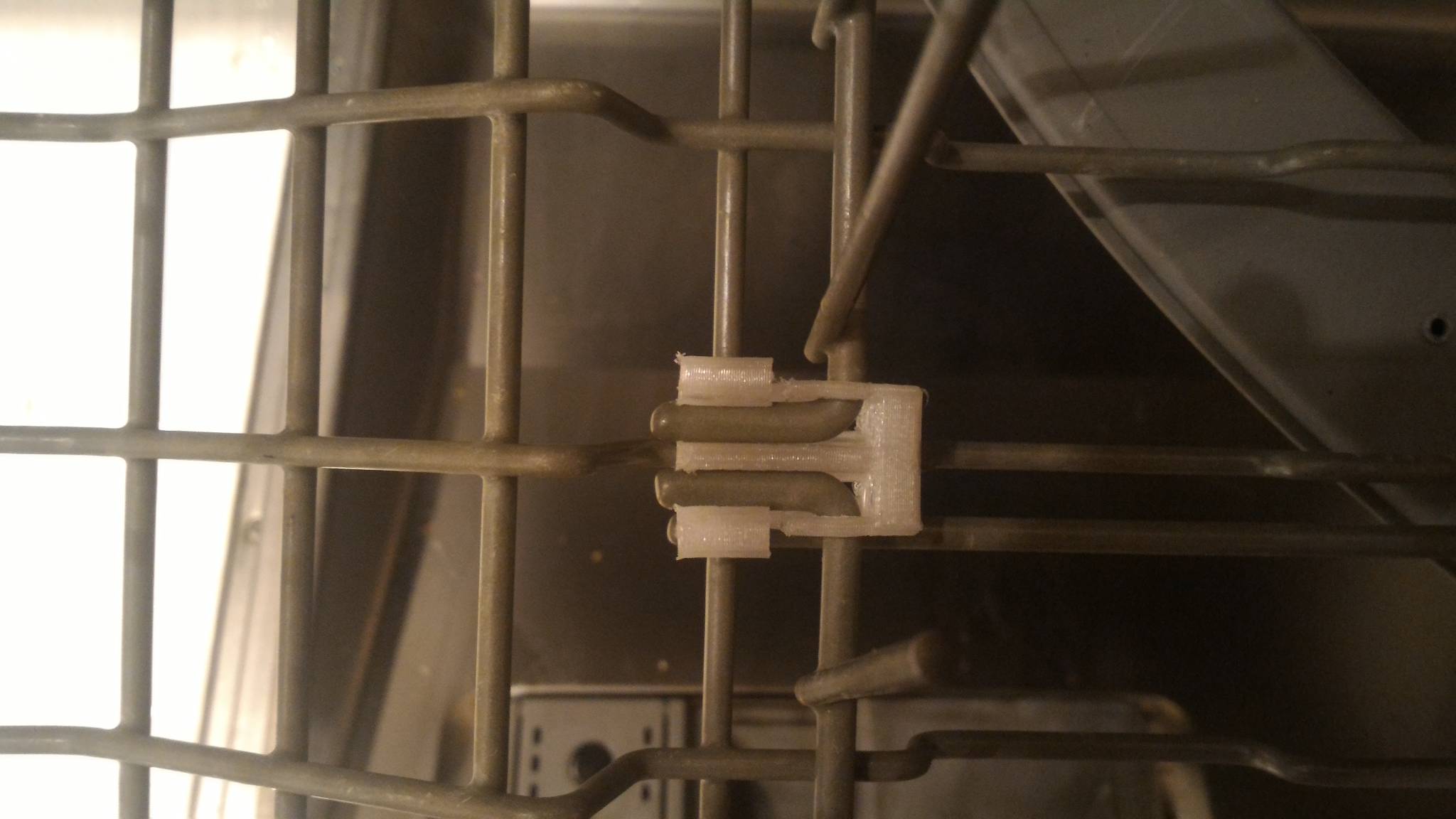

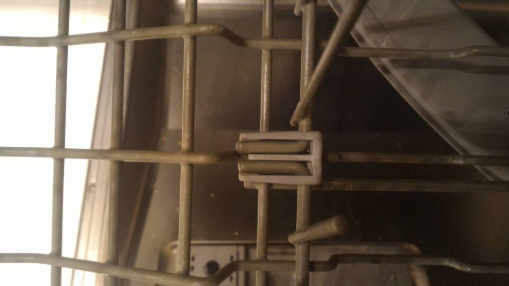

Guillaume3D Posté(e) Mars 15, 2020 Auteur Partager Posté(e) Mars 15, 2020 J'ai acheté une bobine de PP (FormFutura) il y a une semaine environ, voici la pièce que j'ai modifié: https://www.thingiverse.com/thing:3556324 Voici les photos: (originale à gauche / version imprimé à droite) 1 1 Lien vers le commentaire Partager sur d’autres sites More sharing options...

Guillaume3D Posté(e) Novembre 12, 2021 Auteur Partager Posté(e) Novembre 12, 2021 La pièce est toujours en place dans le lave-vaisselle Bon elle est plus aussi rigide qu'avant, mais elle fait le travail ! 1 Lien vers le commentaire Partager sur d’autres sites More sharing options...
