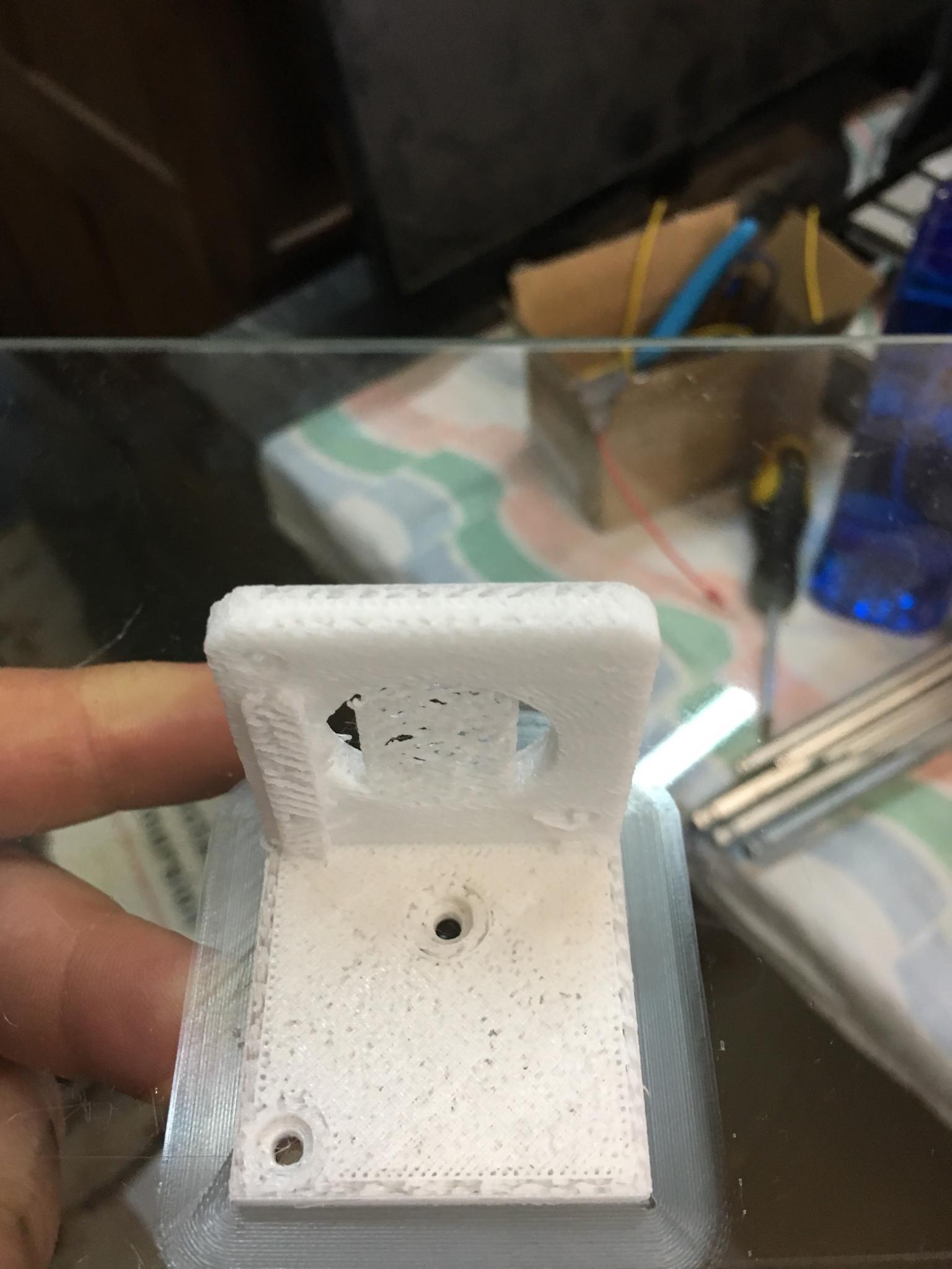

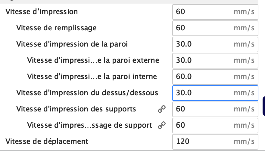

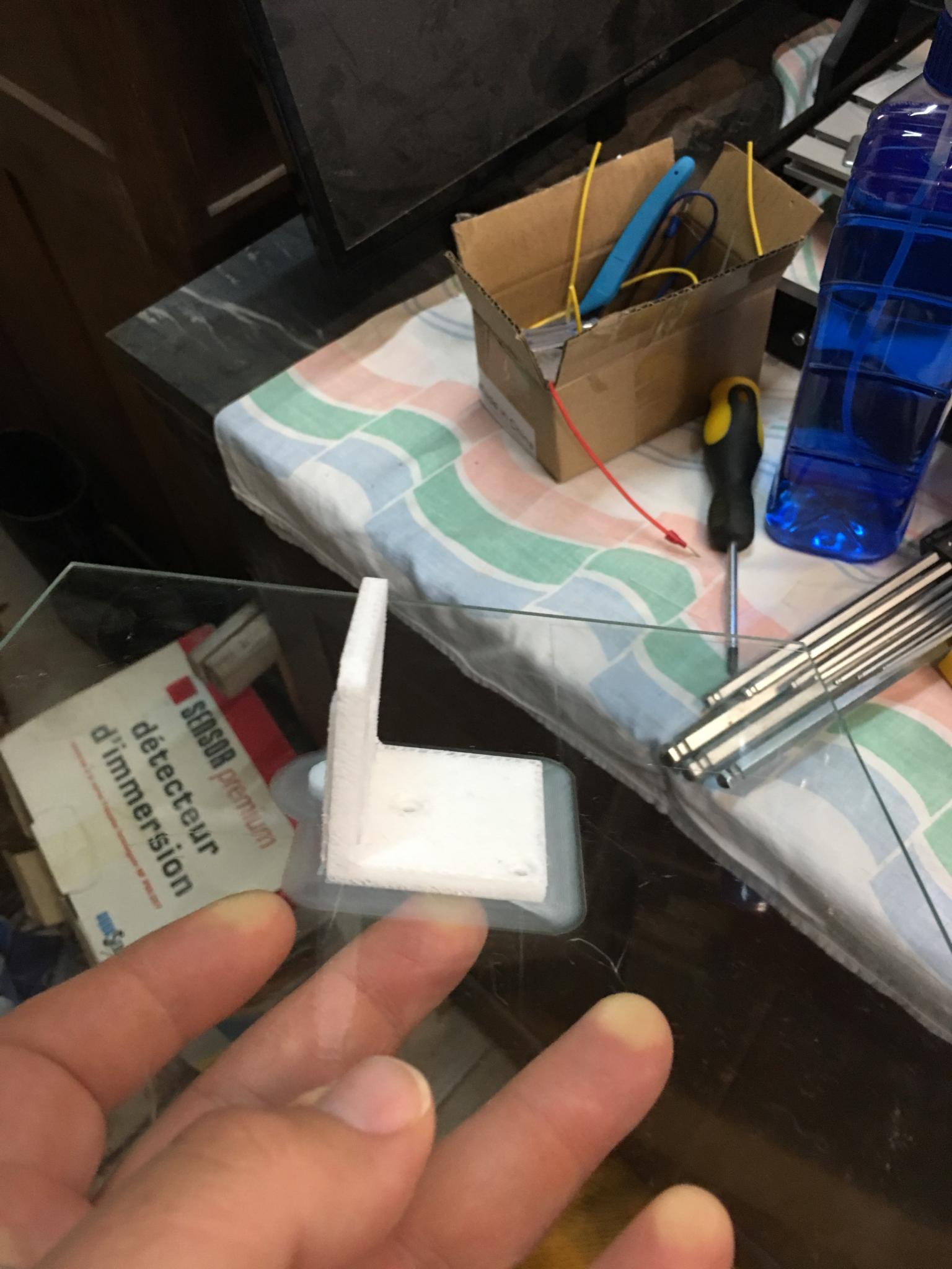

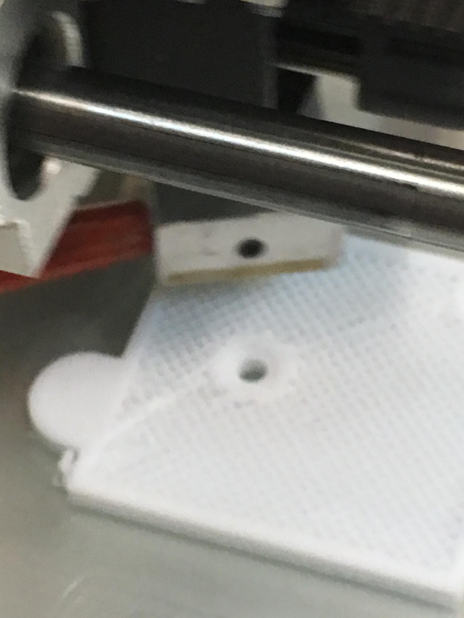

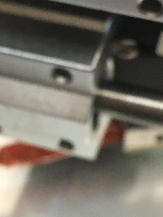

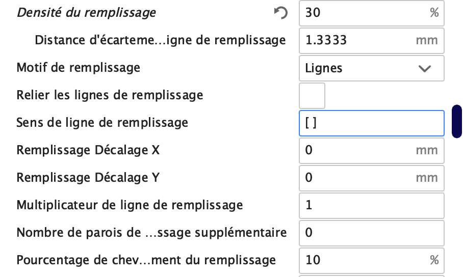

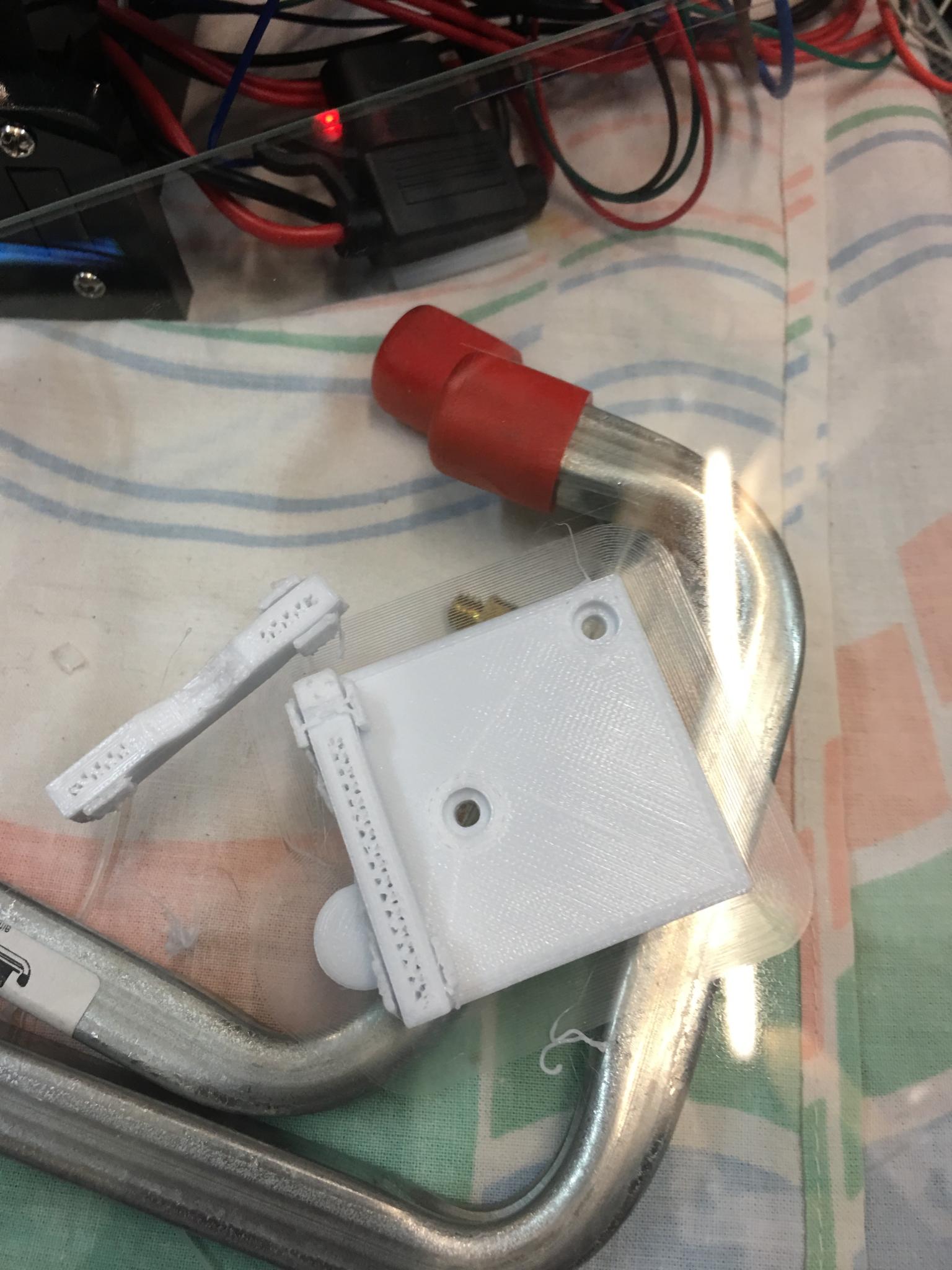

wwemania Posté(e) Avril 12, 2019 Partager Posté(e) Avril 12, 2019 Bonjour, Je débute dans l'impression 3D. Je me suis acheté une Anet A8 et j'essaye de faire le support pour l'extrudeur. Après plusieurs réglage du plateau le fil a enfin tenu et j'ai pu imprimer. Le problème c'est que j'ai une pièce de mauvaise qualité et je ne sais pas pourquoi. J'ai téléchargé le STL et converti en GCODE avec cura. Je mets en pièce jointe 3 photos de la pièce. J'ai aussi des captures d'écran des réglages dans CURA. Merci d'avance. Lien vers le commentaire Partager sur d’autres sites More sharing options...
DKSM Posté(e) Avril 12, 2019 Partager Posté(e) Avril 12, 2019 Je débute complètement aussi, moins d'une semaine d'expérience... et juste à voir le nombre de trou, sans avoir consulté le reste du sujet, je dirais sous-extrusion 1 Lien vers le commentaire Partager sur d’autres sites More sharing options...
Vincent Posté(e) Avril 12, 2019 Partager Posté(e) Avril 12, 2019 +1, sous extrusion Sans doute buse pas assez chaude 1 Lien vers le commentaire Partager sur d’autres sites More sharing options...
wwemania Posté(e) Avril 12, 2019 Auteur Partager Posté(e) Avril 12, 2019 J’ai mis la température de la buse à 215 degré le filament c’est du pla Lien vers le commentaire Partager sur d’autres sites More sharing options...
DKSM Posté(e) Avril 12, 2019 Partager Posté(e) Avril 12, 2019 Peut-être un problème physique avec l'extrudeur lui même ou peut-être une buse bouché, à voir Lien vers le commentaire Partager sur d’autres sites More sharing options...
Metalzoid Posté(e) Avril 12, 2019 Partager Posté(e) Avril 12, 2019 Salut est-ce que tu as bien configuré le diamètre de la buse dans cura ? De base, tu dois avoir une buse de 0.4 il me semble. Regarde dans "Paramètres Machine" Lien vers le commentaire Partager sur d’autres sites More sharing options...

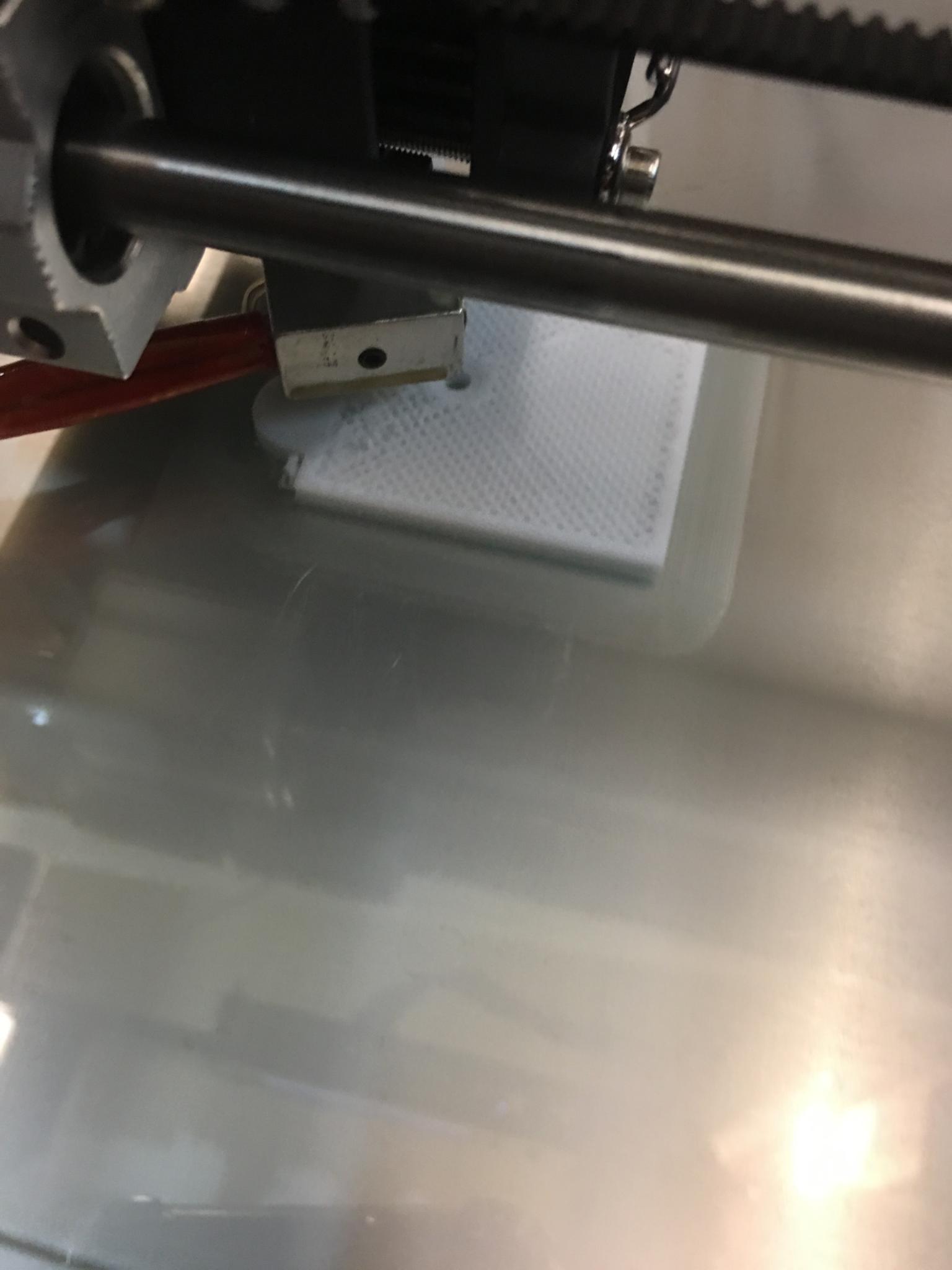

wwemania Posté(e) Avril 12, 2019 Auteur Partager Posté(e) Avril 12, 2019 Salut. Oui j’ai bien mis ces paramètres dans cura. J’ai démonté la buse et elle était bouché. Même en chauffant le filament ne venait pas. J’ai donc décidé de changer la buse. J’ai relancé l’impression et j’attends. Je vous tiens au courant Lien vers le commentaire Partager sur d’autres sites More sharing options...
fran6p Posté(e) Avril 12, 2019 Partager Posté(e) Avril 12, 2019 il y a 5 minutes, wwemania a dit : J’ai démonté la buse et elle était bouché. Non, une buse ne se bouche pas (ou alors elle était mal fabriquée dès le départ ) : une vidéo en français pour y voir un peu plus clair. Lien vers le commentaire Partager sur d’autres sites More sharing options...
wwemania Posté(e) Avril 12, 2019 Auteur Partager Posté(e) Avril 12, 2019 Je ne suis pas arrivé à retirer le fil même en tirant comme un malade dessus. Je ne comprends pas... L’impression continue mais je pense qu’il y a encore un problème. Mais moins qu’avant. Lien vers le commentaire Partager sur d’autres sites More sharing options...

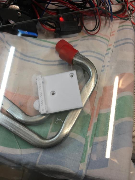

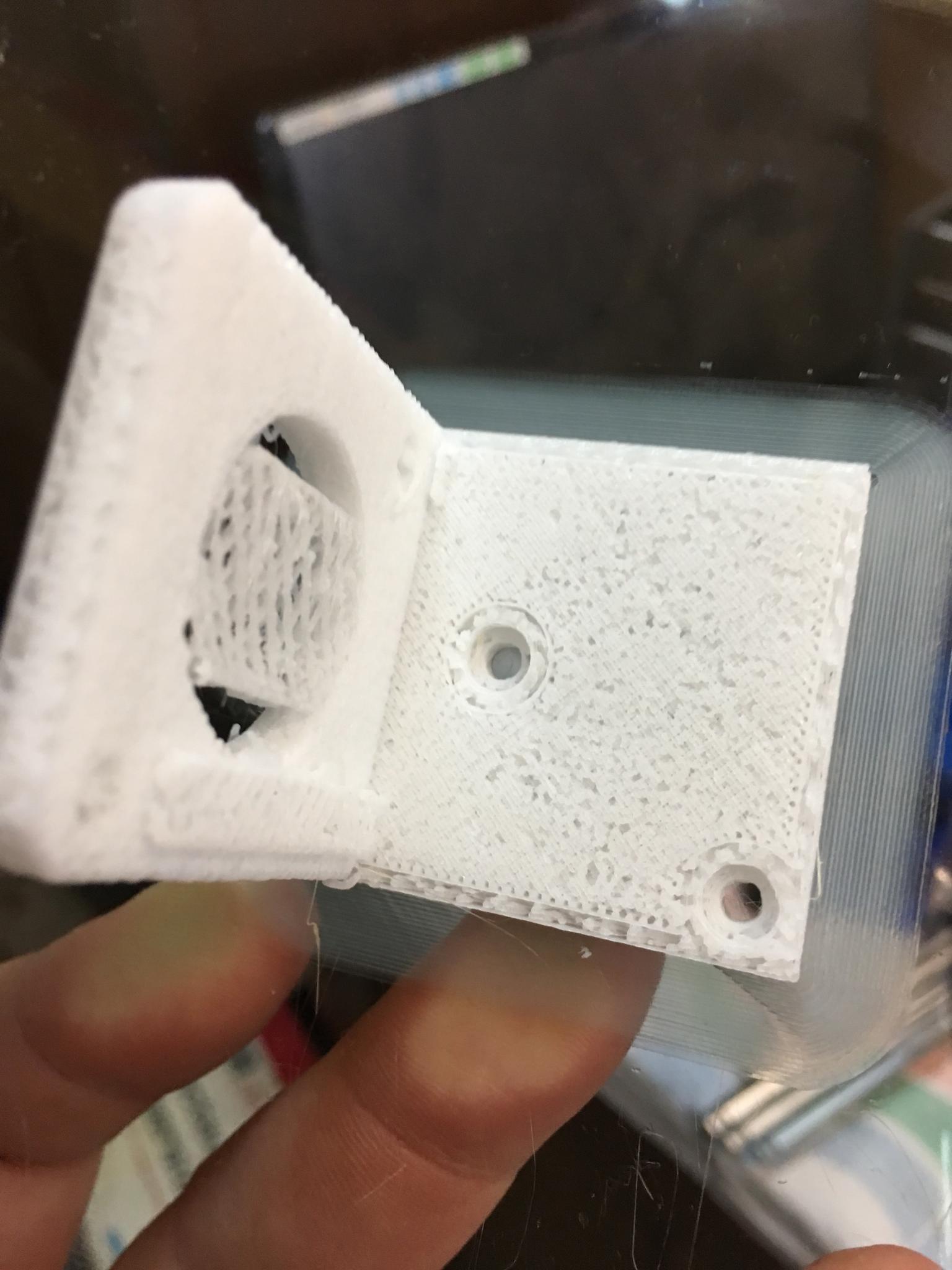

wwemania Posté(e) Avril 12, 2019 Auteur Partager Posté(e) Avril 12, 2019 Tout se passez bien jusqu’à ce que la pièce se soit cassée. Lien vers le commentaire Partager sur d’autres sites More sharing options...

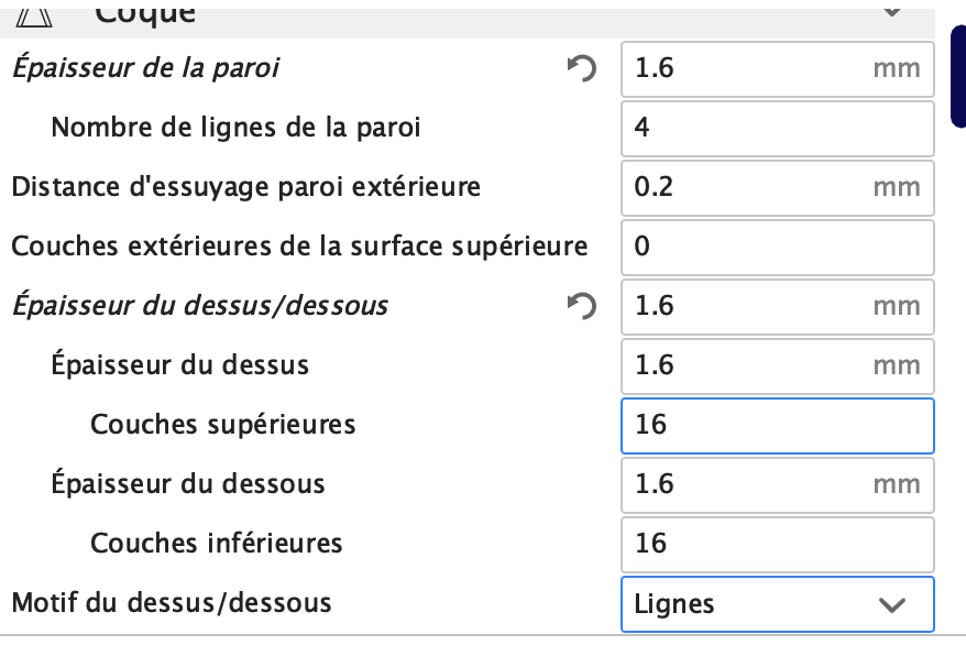

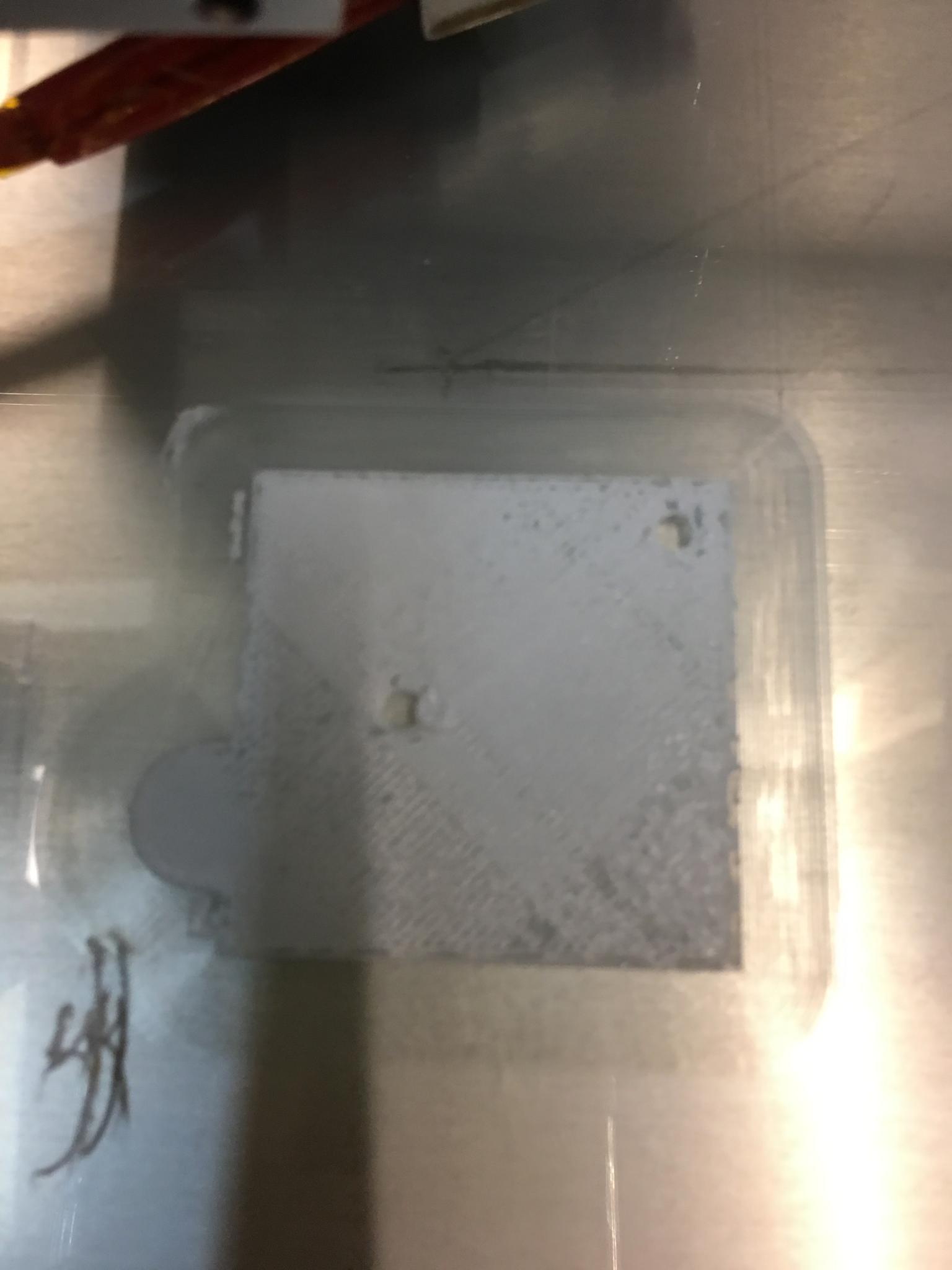

wwemania Posté(e) Avril 12, 2019 Auteur Partager Posté(e) Avril 12, 2019 J’ai retenté en diminuant la paroi mais je crois que j’ai encore sous extrusion. Je ne sais plus quoi faire Lien vers le commentaire Partager sur d’autres sites More sharing options...

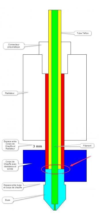

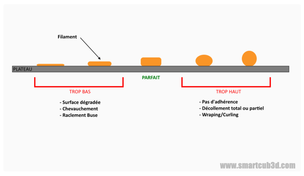

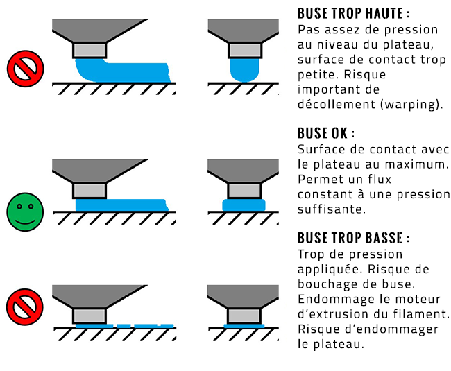

Bosco2509 Posté(e) Avril 13, 2019 Partager Posté(e) Avril 13, 2019 (modifié) Il y a 11 heures, wwemania a dit : J’ai retenté en diminuant la paroi mais je crois que j’ai encore sous extrusion. Je ne sais plus quoi faire 1. Tu écrase trop ! > La bordure est translucide ! 2. En écrasant trop, tu force sur ton extrudeur, et tu force sur la buse... qui va irrémédiablement se bouché. 3. En écrasant ton extrudeur force à poussé le filament... et le pignon d'extrusion à force de forcer ronge le filament... qui n'arrive plus à avancer. Bon... au grand problème... les grands moyens... c'est parti pour des images (comme le dirais @fran6p : Elles sont magiques) : 4. A force de trop écraser, tu prend le risque que le tube PTFE remonte du corps de chauffe. Un "espace" entre la buse le tube se donc présent... ce qui va provoquer l'apparition d'un bouchon. Modifié (le) Avril 13, 2019 par Bosco2509 1 Lien vers le commentaire Partager sur d’autres sites More sharing options...
