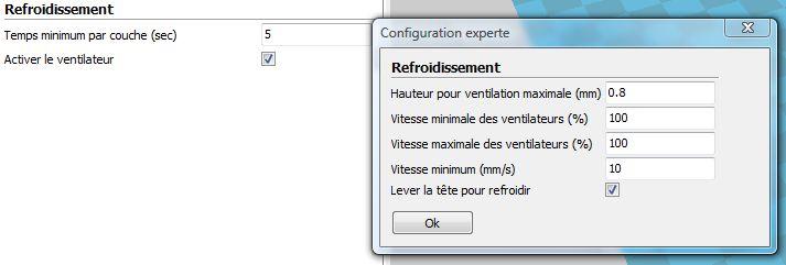

Guillaume3D Posté(e) Avril 12, 2019 Partager Posté(e) Avril 12, 2019 (modifié) Yop, Je suis en train de configurer un profil Slic3r, mais j'avoue que je bloque dans la partie "cooling", je ne comprend pas les paramètres ... Que dois-je mettre si je veux que les paramètres de Slic3r correspondent aux paramètres ci-dessous ? Que dois-je mettre dans "Cooling Thresholds" ? Est-ce que je dois cocher "Keep fan always on" et "Enable auto cooling" ? Merci Modifié (le) Avril 12, 2019 par Guillaume3D Lien vers le commentaire Partager sur d’autres sites More sharing options...
sha Posté(e) Avril 12, 2019 Partager Posté(e) Avril 12, 2019 Salut , Sur la 2eme image , c'est ventilation toujours à 100% , donc le paramètre de 0.8 ne sert à rien , ensuite , tu autorises la machine à ralentir jusqu'à 10mm/s pour les couches qui durent moins de 5s . Sur l'image du haut , tu autorises la ventilation à osciller entre 35% et 100% , donc il faudrait passer tout à 100% pour faire comme l'image 2 .Mettre 0 pour " disable fan for the first " pour que la ventilation soit à fond dés le début de l'impression . Pour les cooling thresholds , le premier paramètre ne te sert pas , de toute façon tu es déjà à fond quel que soit le temps d'impression de la couche , le 2eme param donne le temps mini d'une couche en deçà du quel la machine doit ralentir , dans ton image 2 , tu as 5s et sur la 1ere image 30 s , mets la même valeur si tu veux que ça corresponde et enfin , tu autorises la machine à descendre jusqu'à 10mm/s si la couche dure moins longtemps que les 5s que tu as spécifié .( rien à toucher dans ce cas , ce sont les même valeurs) . 1 Lien vers le commentaire Partager sur d’autres sites More sharing options...
Guillaume3D Posté(e) Avril 12, 2019 Auteur Partager Posté(e) Avril 12, 2019 (modifié) il y a 42 minutes, sha a dit : Salut , Sur la 2eme image , c'est ventilation toujours à 100% , donc le paramètre de 0.8 ne sert à rien Non, c'est 100% à partir de 0.8mm, donc la première couche est à 0%, la deuxième (par exemple) à 20%, la troisième 30%, quatrième 50%... @sha Je veux que la première couche soit à 0% et qu'ensuite ça augmente pour qu'à la 4ème couche la ventilation soit à 100%, du coup je fais comment ? Modifié (le) Avril 12, 2019 par Guillaume3D Lien vers le commentaire Partager sur d’autres sites More sharing options...
sha Posté(e) Avril 12, 2019 Partager Posté(e) Avril 12, 2019 Pas sûr que slic3r puisse te permettre de le configurer comme tu le dis , (en tous cas l'image ne montre pas l'option clairement ...à voir comment c'est gérer par la suite , ta 2eme image n'a pas plus cette option d'affichée , mais tu constates qu'il y a une progressivité dans le refroidissement pourtant). Sur les options visibles , Slic3r semble proposer la gestion du refroidissement par temps d'impression des couches , alors que l'autre log semble gérer le refroidissement par couches (avec un option pour les couches trop courtes). Slic3r propose de mettre 100% de ventil pour les couches inférieur à 30s , une progressivité de 100% à 35% ( 35% définis dans ce cas comme vitesse normale...pour les couches supérieur de 30s à 60s) .ça ne semble pas être le même mode de gestion du refroidissement , et je ne suis pas certain , à la vue de la page de réglage , que tu puisses régler une progressivité du refroidissement comme sur ton ancien log . Mais un pro de Slic3r pourra te confirmer ou t'infirmer mes dires , ou le paramétrage de ce que tu désires ne situe pas sur cet onglet . 1 Lien vers le commentaire Partager sur d’autres sites More sharing options...

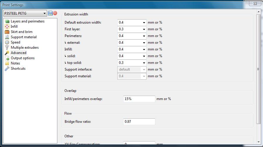

Guillaume3D Posté(e) Avril 14, 2019 Auteur Partager Posté(e) Avril 14, 2019 @sha Yop, j'essaye de configurer l'onglet "advanced" dans "print setting" mais je n'y comprend rien ... A vrai dire, j'ai tout mis au pif Ça t'a l'air bon ? Pourquoi je vois des gens qui mettent 150% ? A vrai dire, faut mettre quoi ? J'y comprend vraiment rien ... Merci Lien vers le commentaire Partager sur d’autres sites More sharing options...
sha Posté(e) Avril 14, 2019 Partager Posté(e) Avril 14, 2019 T'aurais dû charger la Vf si elle existe^^ Si tu as utilisé Cura , tu y retrouves un peu les mêmes param. en gros . > largeur de buse en mm > hauteur 1ere couche en mm > parois en mm >externals ? (y'a pas une bulle explicative quand tu laisses la souris dessus ?) > remplissage en % ( en général 10 à100%) > solid , top solid ? (termes pas utilisé sous Cura , ça doit correspondre à une option classique , mais je préfère pas dire de couneries) >overlap : recouvrement entre le remplissage et la paroi > bridge overflow : ajustement du débit lors d'impression de ponts . Je n'ai jamais installé/ouvert/utilisé ce log , mais ça devrait être à peu prés ça ... par contre , si toutes les options sont là , je le trouve un peu court ce log . 1 Lien vers le commentaire Partager sur d’autres sites More sharing options...

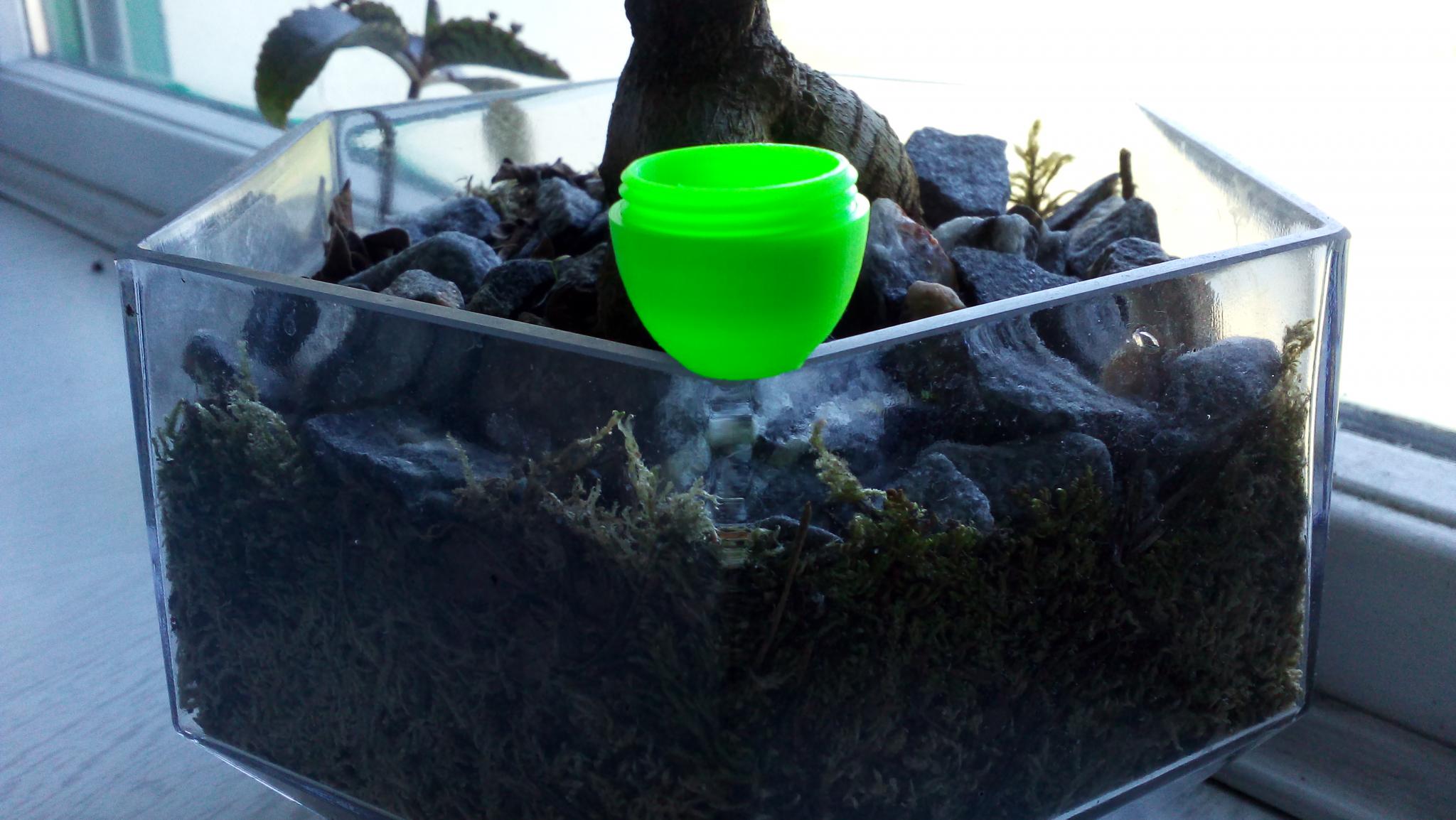

Guillaume3D Posté(e) Avril 15, 2019 Auteur Partager Posté(e) Avril 15, 2019 il y a 40 minutes, divers a dit : OK mais prend comme base les réglages pour la Prusa et essais, tu verras ce que tu obtiendras. J'ai essayé Slic3r PE 1.41.0 et c'est vrai, il a l'air beaucoup mieux que Slic3r basique. Voilà ce que j'obtiens avec mes paramètres : (Bas 50% de ventilation, haut 25%) Lien vers le commentaire Partager sur d’autres sites More sharing options...
Guillaume3D Posté(e) Avril 15, 2019 Auteur Partager Posté(e) Avril 15, 2019 On ne vois pas bien sur la photo, mais les parois sont extrêmement lisses, et c'est quasiment parfait ! (À part sur le premier centimètre, il y a des couches blanches à cause de la ventilation) Lien vers le commentaire Partager sur d’autres sites More sharing options...
