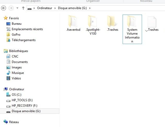

MagnusDesign Posté(e) Février 19, 2016 Auteur Partager Posté(e) Février 19, 2016 (modifié) Sur ma carte SD reçu aujourd'hui.......j'ai ses fichiers là dessus sans avoir encore rien fait du tout avec CURA ou autre Modifié (le) Février 19, 2016 par MagnusDesign Lien vers le commentaire Partager sur d’autres sites More sharing options...
gisclace Posté(e) Février 19, 2016 Partager Posté(e) Février 19, 2016 Ne te prends pas la tête et laisse ce qui est dessus (perso j'ai presque pas utilisé la carte et n'ai jamais vérifié si elle était vraiment vide ou pas). Le plu important (si je ne dis pas d'erreurs )c'est que le fichier soit nommé dagoma.g à la racine de la carte (donc pas dans un dossier) 1 Lien vers le commentaire Partager sur d’autres sites More sharing options...
