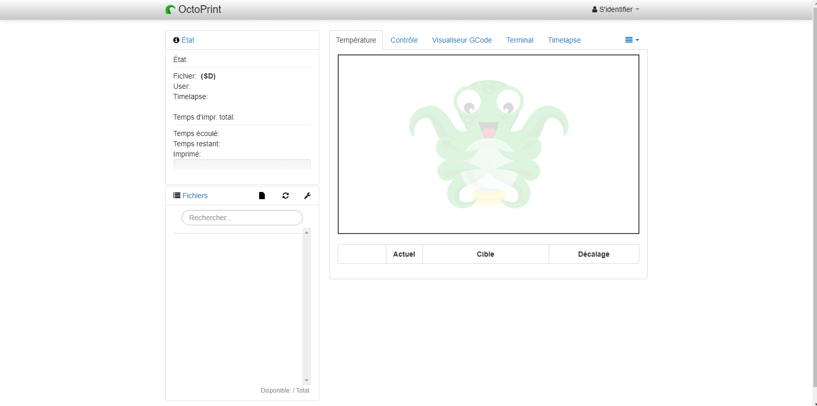

Et... quasiment à chaque démarrage d'Octoprint... il freeze, voici l'écran quand il freeze au démarrage :
A ce moment là... je ne peut même pas m'identifier.
Je dois éteindre le rapsberry manuellement et le rallumer en espérant qu'il fonctionne.
