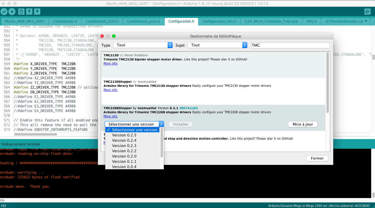

Bon après avoir parcouru de fond en comble ou presque le Github Marlin...🤯🤯🤯🤯
Sa marche j'ai enfin mes 5 TMC2208 en mode UART.....pfiouuuuu
1579942605_Capturedcran2019-06-1122_45_31.thumb.png.98595ff2c29df2e1b4b5ab5e58037016.png
Un truc tout con..... il ne faut pas utiliser la dernière bibliothèque TMC2208Stepper en version 0.2.5 mais la version 0.2.1.
1825669625_Capturedcran2019-06-1122_50_15.thumb.png.07ef4b55fd6237416e01131f6cdb7ee1.png

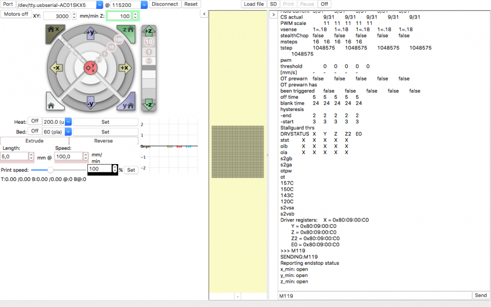

Une bonne chose de faite, me reste juste à régler le soucis des endstop.

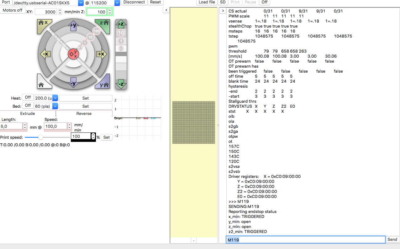

Je sais qu'ils fonctionnent (je les utilise sur ma carte Anet V1.5), j'ai contrôler sur marlin les pins déclaré, ils correspondent bien au datasheet de la MKS GEN V1.4.
Sur Pronterface je ne vois pas de changement d'état avec la commande M119, dans le doute j'ai fait un home....bon sur, les endstop ne sont pas actif....😂.
948139768_Capturedcran2019-06-1123_10_59.thumb.png.da59cc3445ace16cbe681c564043418b.png
Mais je (on) va bien finir par trouver.

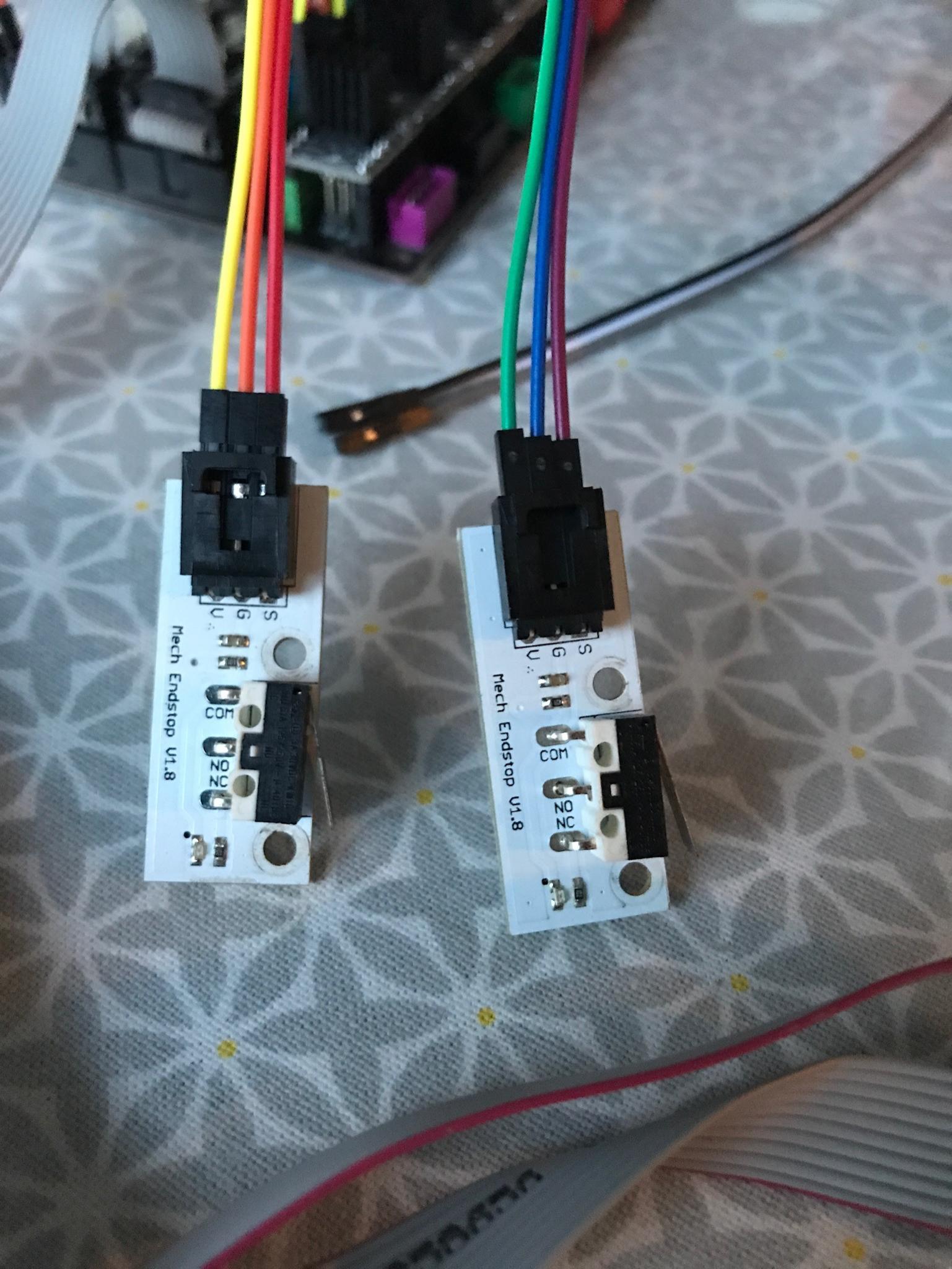

@Heatcreep, après avoir à nouveau farfouiller le Github Marlin, je suis tombé sur un article parlant des endstops 3 voies (GND, Signal, 5v), je suis pas un spécialiste en électronique, mais l'article fais référence au perturbation EMI, et là je me suis dis, si ca se trouve ma carte ne détecte pas les endstop car le signal est "brouillé" par ce bruit. Voir ici
http://marlinfw.org/docs/hardware/endstops.html#types-of-endstops
Donc démontage des Endstops sur la BQ du collège, test.....Yeahhhh ca fonctionne.
C'est ce à quoi je pensais en te parlant de endstop 3voies il y a quelques jours, ce n'est pas de simple endstop mécanique mais là on envoie un signal et non juste un contact électrique qui peut être perturbé .... (Enfin je l'analyse comme ça, si des spécialistes en électronique passe par là, peuvent ils confirmer mon raisonnement ou alors me dire que c'est un gros coup de bol😀😀😀)
973817721_Capturedcran2019-06-1221_34_14.thumb.png.358dc037a1342412cd0119a806ec2285.png
Plus qu'a commander des endstops, fignoler le marlin.....Yeahhh.
@+ Nico
Modifié (le) par Nicojouan14

@biquet
Je connais le soucis de l'EMI, à travailler dans le monde automobile, j'ai eu 2 clients dont leur voiture en passant sous des lignes à haute tension à un endroit bien précis, voiture en panne..... sans remonté de défauts dans les calculateurs..... On a cherché un moment avec la plateforme du constructeur....solution retenue.....acheté de l'alu et blinder tout les faisceaux....😂😂😂😂😂. Le client lui ça ne la pas fait trop rire, il a changé de voiture.
Perso mettre de l'alu sur mon Anet, juste pour le test....Pas le courage. J'ai commandé de nouveau endstop. Le soucis dans mon cas et que je ne sais pas si c'est un soucis avec le mode UART qui utilise le port série avec des pins interrup et les endstop également, ou si c'est un soucis de bruit que la carte n'arrive pas à "filtrer".
Du coup le test avec des endstop (ou là on envoie un signal sur le troisième pin de la prise) est concluant, je me pose plus trop de question...ça marche😀😀.

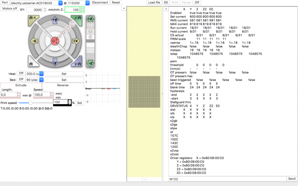

Bonsoir tout le monde,

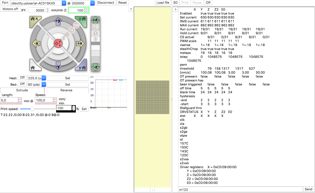

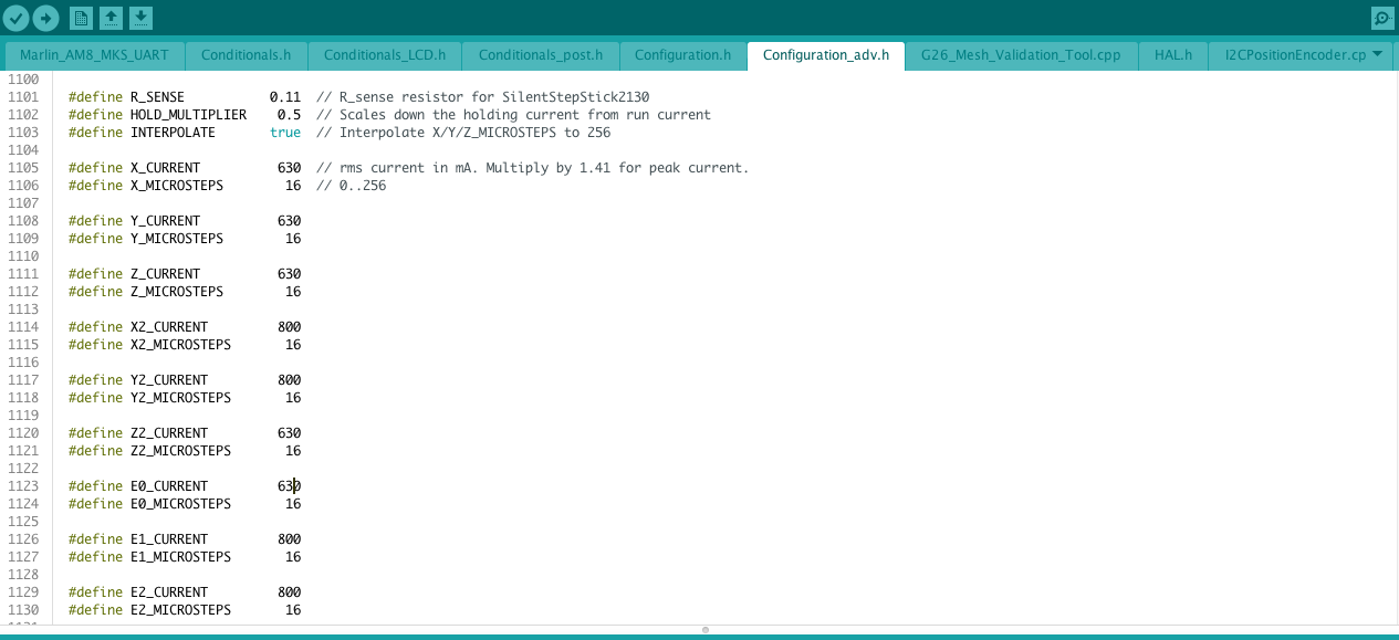

Voila les TMC2208 et la MKS Gen V1.4 sont en place, viens maintenant la période des réglages.... et déjà j’ai des résultats surprenants.
Mes steps sont assez étranges, je les ai régler par défaut à X=100, Y=100, Z=200 et E=100.... je teste ouch.... ca va pas sur Y et E je suis obligé de changer pour les valeur suivantes:
X=100, Y=50, Z=200, E=50 step /mm
Je n’ai pas changer mes moteurs, toujours les mêmes, pas de changement de roue dentée, de courroie....
Mes TMC sont en 16 micro pas.... je comprends pas pourquoi sur X=100 et que pour Y=50 et E=50...
Voici le réglage des micro steps sur Marlin
398615367_Capturedcran2019-06-1620_52_24.thumb.png.e49935c63782bcdb6484245e5e324f36.png
Et le relevé des valeurs sur Pronterface via un M122
920326431_Capturedcran2019-06-1620_53_51.thumb.png.cb4022ec49609fbe681f29f540d2ffb7.png
Vraiment étrange.... si vous avez une idée. ( @Heatcreep )
@+ Nico

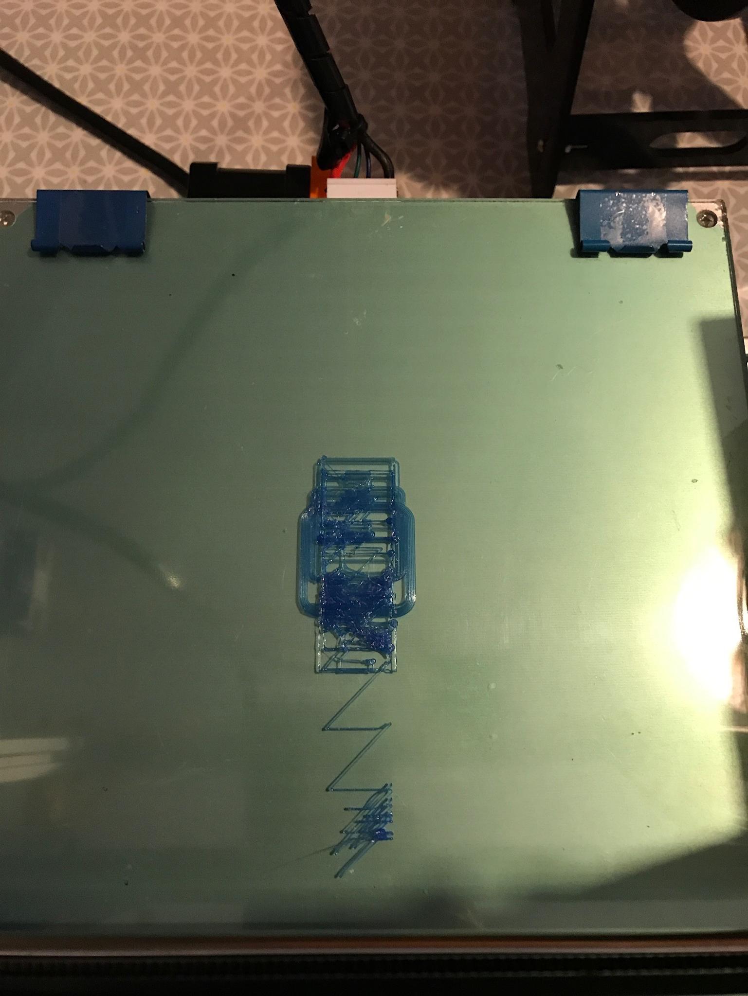

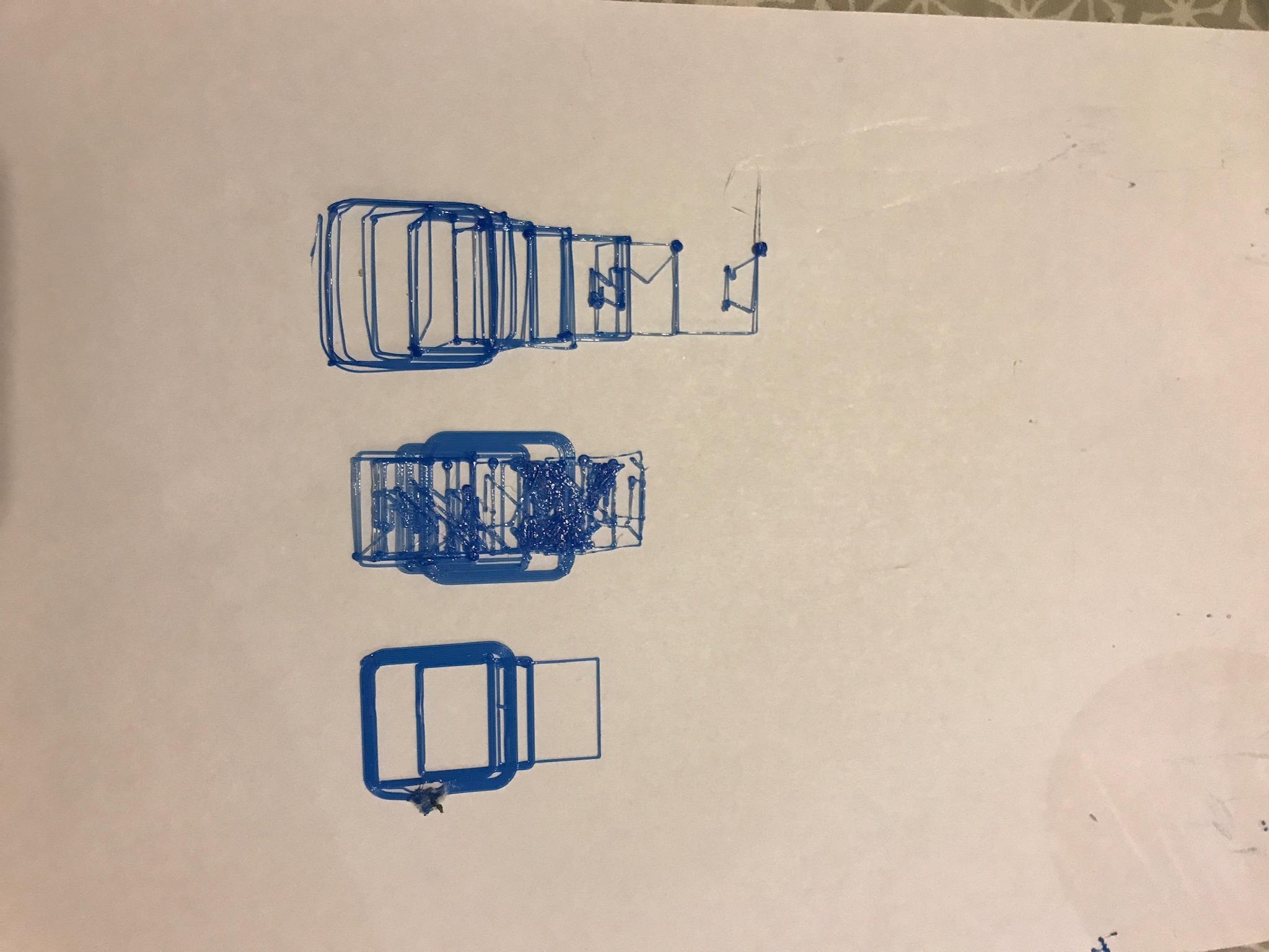

Bon après avoir chercher un peu le pourquoi du comment je me retrouve avec des step a 50 sur Y et E, j'ai rien vu "d'anormal dans mon marlin"
J'ai lancé quelques cube de calibration.....catastrophe
J'ai des saut de pas sur Y, bien visible sur les photos et je les entends,
Aucun point dur sur la mécanique de l'imprimante, elle imprimait très bien avant de changer de carte mère et les drivers.
Je soupçonne mon problème de step à 50 et le fait d'avoir les sauts sur Y (et probablement le meme soucis sur E)
J'ai essayé d'augmenté le courant RMS dans Marlin, de le diminuer, avec et sans Stealthchop et Hybrid Treshold, utilisation de 2 slicers différents, même résultats.... une catastrophe.😂
Les moteurs Y et E sont plus chaud que les autres pour un même temps d'utilisation.
@Heatcreep Si tu as un avis la dessus, je veux bien un coup de main.
Merci a tous ceux qui pourront m'aider.
@+ Nico

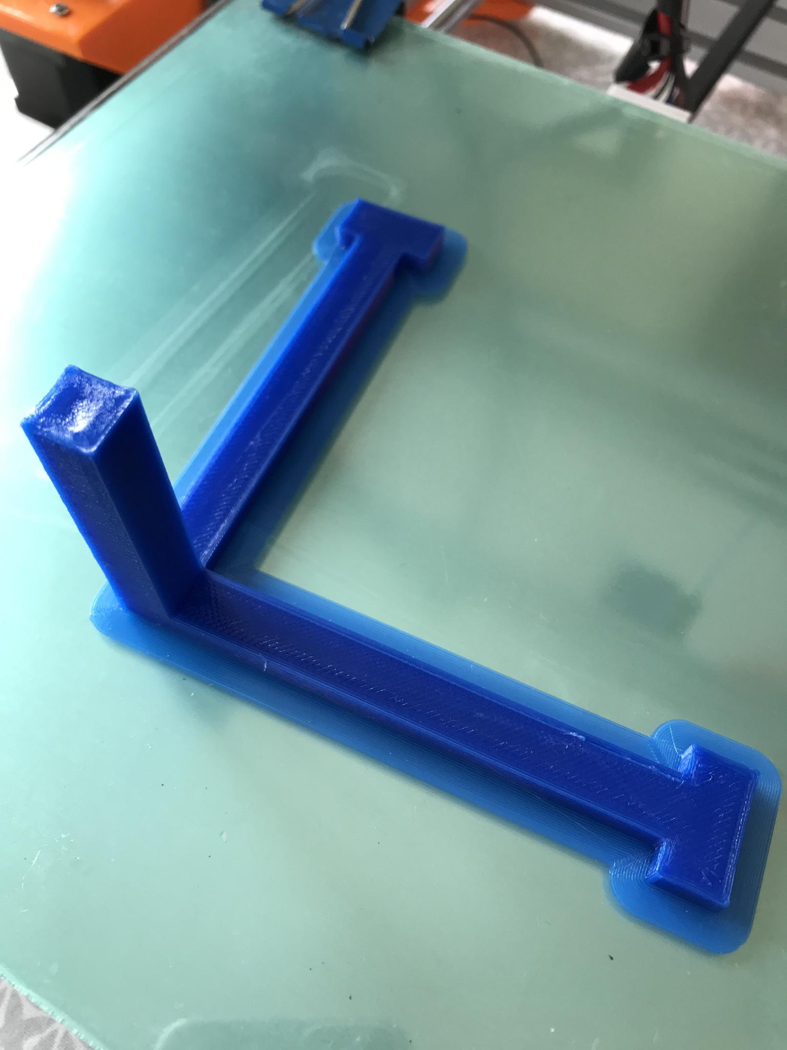

Voilà les premiers print de calibrage sont en cours, les résultats sont plutôt pas mal,
Impression toujours en PETG Sunlu
Extruteur calibrer 100mm demandé 100mm obtenu => 0K
Flow sur le slicer =0,97
Axe X step à 100, 100mm attendu, 100,1mm obtenu.
Axe Y step a 100, 100mm attendu, 100,06mm obtenu.
Axe z step à 400, 50mm attendu, 49,99mm obtenu.
Plutôt bon tout ça.
Juste sur Z, le dessus de la pièce 50mm qui est creusé.
Et mes angles droits qui sont trop arrondi, jonction déviation à 0,02. (Remplace le Jerk). Il faut que je regarde ça voir si il est possible d’améliorer tout ça.
@+ Nico
