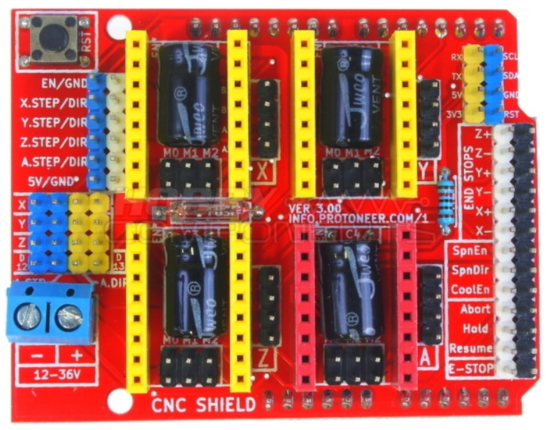

Jean-Claude Garnier Posté(e) Septembre 28, 2019 Auteur Partager Posté(e) Septembre 28, 2019 Hello hello Un p'tit coup demain SVP ? J'ai trouvé un bel arrêt d'urgence pour la bécane du clube. Malheureusement (et ça doit être normal) il est Normally Closed, et pas réversible. J'ai pas trouvé comment changer sa logique dans les paramètres standard Pitêtre que des certains ont trouvé comment faire ? Encore un coup du config.H ???? Merki d'avance pour votre perspicacité Lien vers le commentaire Partager sur d’autres sites More sharing options...
Yo' Posté(e) Septembre 28, 2019 Partager Posté(e) Septembre 28, 2019 Salut @Jean-Claude Garnier, Comment comptes tu utiliser cet arrêt d'urgence ? Comme un bouton d’arrêt d'urgence d'imprimante (tu appuis, l'impression s’arrête et la machine reste en route ) ? Comme un bouton d’arrêt d'urgence violent (tu appuis, et tout se coupe) ? Pour inverser la logique, tu peux utiliser un relais inverseur, mais le relais va rester coller en permanence sauf en cas d'appui sur l'AU. Lien vers le commentaire Partager sur d’autres sites More sharing options...
Kachidoki Posté(e) Septembre 28, 2019 Partager Posté(e) Septembre 28, 2019 J'ai toujours du mal avec ces arrêts "d'urgence" qui sont en fait des arrêts software... Pour moi un arrêt d'urgence doit couper toutes les énergies (électrique, pneumatique etc...). Charge au concepteur de faire en sorte que ça ne mette pas en danger l'opérateur, genre un capot pneumatique ne doit pas se refermer sur les doigts de l'opérateur lors d'un arrêt d'urgence (idem pour une coupure d'alimentation). Mais bon pour nos machines d'amateurs je chipote. Par contre désolé je ne fais pas avancer le Schmilblick, je saurais comment inverser la logique électroniquement avec un transistor, mais j'y connais toujours rien à CNCjs. 1 Lien vers le commentaire Partager sur d’autres sites More sharing options...
Titi78 Posté(e) Septembre 28, 2019 Partager Posté(e) Septembre 28, 2019 un ARU est normalement fermé . quand on appuis dessus il s'ouvre et coupe la ligne de sécurité qui coupe le contacteur principal et arrête tout le zinin .... Lien vers le commentaire Partager sur d’autres sites More sharing options...
Jean-Claude Garnier Posté(e) Septembre 29, 2019 Auteur Partager Posté(e) Septembre 29, 2019 (modifié) OK, vous avez raison, je vais monter cet ARU sur la ligne d'arrivée 220, ça coupera tout Je me suis un peu fourvoyé car sur la carte CNC Shield il y a 4 branchements possibles, tous "Normally Open" : - E-Stop qui est celui sur lequel j'ai branché l'ARU sur mamienne - Hold qui suspend le programme - Resume qui le fait repartir - Abort qui semble faire un peu comme E-stop, je vois pas bien la différence ..... et d'autres pines qui restent pour moi mystérieuses (à part SCL/GND où on branche la sonde de hauteur) Modifié (le) Septembre 29, 2019 par Jean-Claude Garnier Lien vers le commentaire Partager sur d’autres sites More sharing options...

Jean-Claude Garnier Posté(e) Octobre 3, 2019 Auteur Partager Posté(e) Octobre 3, 2019 (modifié) Le 29/09/2019 at 10:50, Locouarn a dit : Sage décision ! Je reviens sur cette histoire d'arrêt d'urgence.... Sur nos brêles en carton, c'est pas une bonne idée que l'ARU coupe l'alim alors que CNCjs (ou autre) continue à tourner et à envoyer des trucs sur le porc USB En effet, dès qu'on relâche l'ARU, la bécane repart comme si de rien n'était là où CNCjs "pense" qu'elle se trouve. Je m'en suis rendu compte à mes dépends hier sur la machine du Fablab.... D'où l'intérêt de bien utiliser à la place la fonction "emergency stop" de la carte CNC Shield, qui résette le programme ! Modifié (le) Octobre 3, 2019 par Jean-Claude Garnier Lien vers le commentaire Partager sur d’autres sites More sharing options...
Titi78 Posté(e) Octobre 3, 2019 Partager Posté(e) Octobre 3, 2019 le mieux est d'utiliser les 2 un NF et un NO comme ca tu cable le signal aru et tu coupe le jus https://fr.rs-online.com/web/p/boutons-arret-durgence/6096164/ sur certain bouton d'aru il est possible d'ajouter des bloc inter soit en cote a cote (comme le lien) soit les un en dessous des autres Lien vers le commentaire Partager sur d’autres sites More sharing options...
