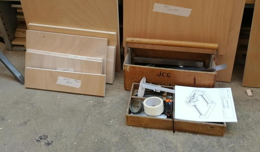

Jean-Claude Garnier Posté(e) Avril 30, 2019 Auteur Partager Posté(e) Avril 30, 2019 (modifié) C'est parti ! Modifié (le) Avril 30, 2019 par Jean-Claude Garnier 4 Lien vers le commentaire Partager sur d’autres sites More sharing options...

Janpolanton Posté(e) Avril 30, 2019 Partager Posté(e) Avril 30, 2019 @Jean-Claude Garnier Outillé il est... T'as peur qu'on te barbote ta caisse à clous? 1 Lien vers le commentaire Partager sur d’autres sites More sharing options...

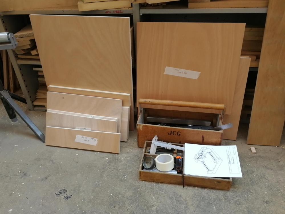

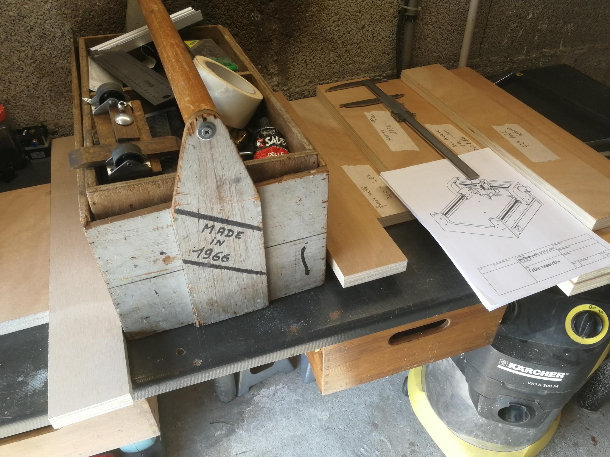

Jean-Claude Garnier Posté(e) Mai 1, 2019 Auteur Partager Posté(e) Mai 1, 2019 (modifié) Il y a 19 heures, Janpolanton a dit : .. /.. Outillé il est... C'est pas à moi, je fréquente un club de boiseux >>>> Il y a 19 heures, Janpolanton a dit : .. /.. T'as peur qu'on te barbote ta caisse à clous? Non mais là-bas il est conseillé d'identifier son matos avec son "trigramme" On est beaucoup de petits vieux qui perdent un peu la boule et oublient leurs affaires un peu partout Epi ma caisse, elle est "genuine".... Je l'avais faite pour mon premier chantier quand j'avais seize ans. Il y a 10 heures, BourrinDesBois a dit : .. /.. je vous trouve quand même un peu durs avec les mecs des BE, ils sont loin des machines parfois Ba caisse tu veux, c'est des ressentis personnels.... Tu veux une anecdote qui ravira aussi @Titi78 et @Andréa qui sont là n'dans... Au début des CN, on avait sous-traité des parcours d'outils pour une pièce complexe qui se trouvait à l'arrière d'un bus. On y connaissait pas grand-chose, on découvrait, et les mecs à qui on avait sous-traité les parcours aussi.... Pas moyen de mettre la pièce sur la table de la machine, ils avaient laissé le zéro pièce au zéro CAO (à l'axe de l'essieu avant, quelques 8m plus loin) Il se trouve que c'était la position de la porte des chiottes. D'ou un running-gag légendaire. Quand on leur a dit que ça nous allait pas, ils nous on dit "ba t'as qu'à faire un décalage d'origine"...... Bien sûr, bien sûr..... Et la marmotte elle enveloppe le chocolat ???? Modifié (le) Mai 1, 2019 par Jean-Claude Garnier 1 Lien vers le commentaire Partager sur d’autres sites More sharing options...

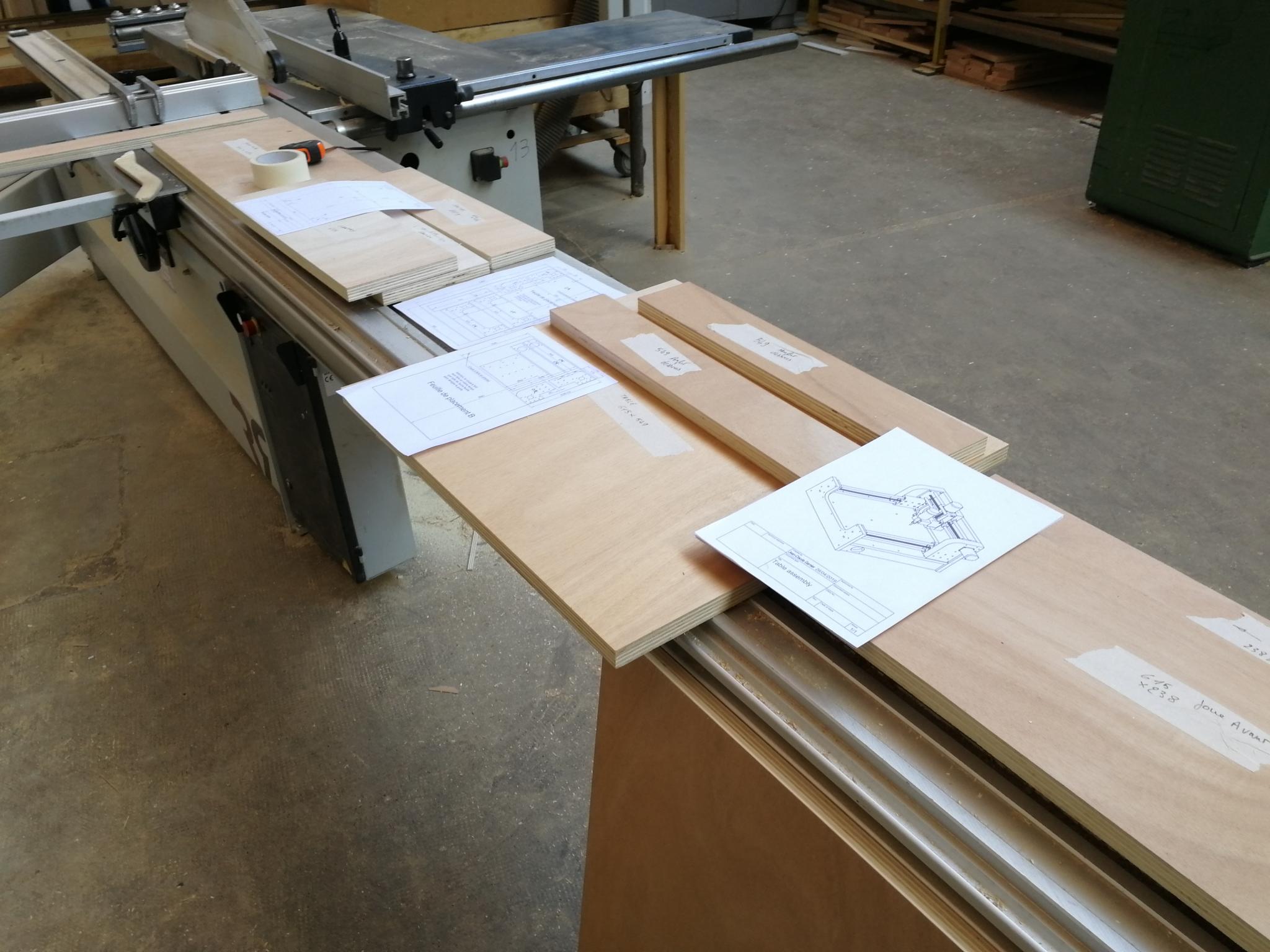

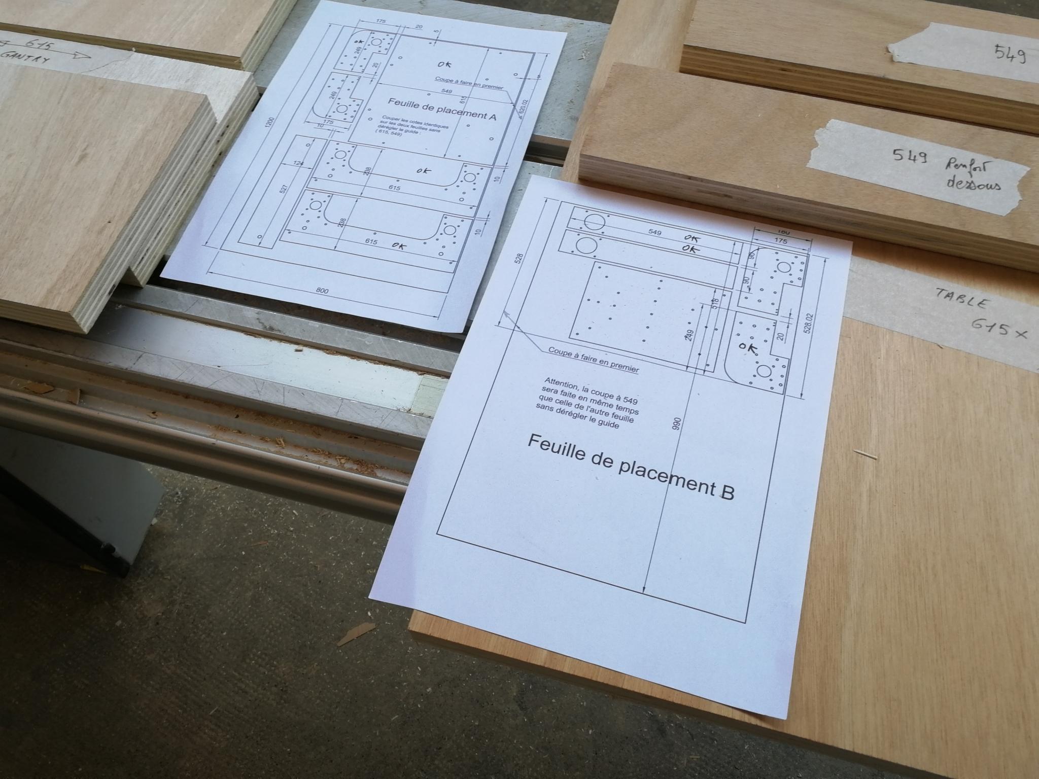

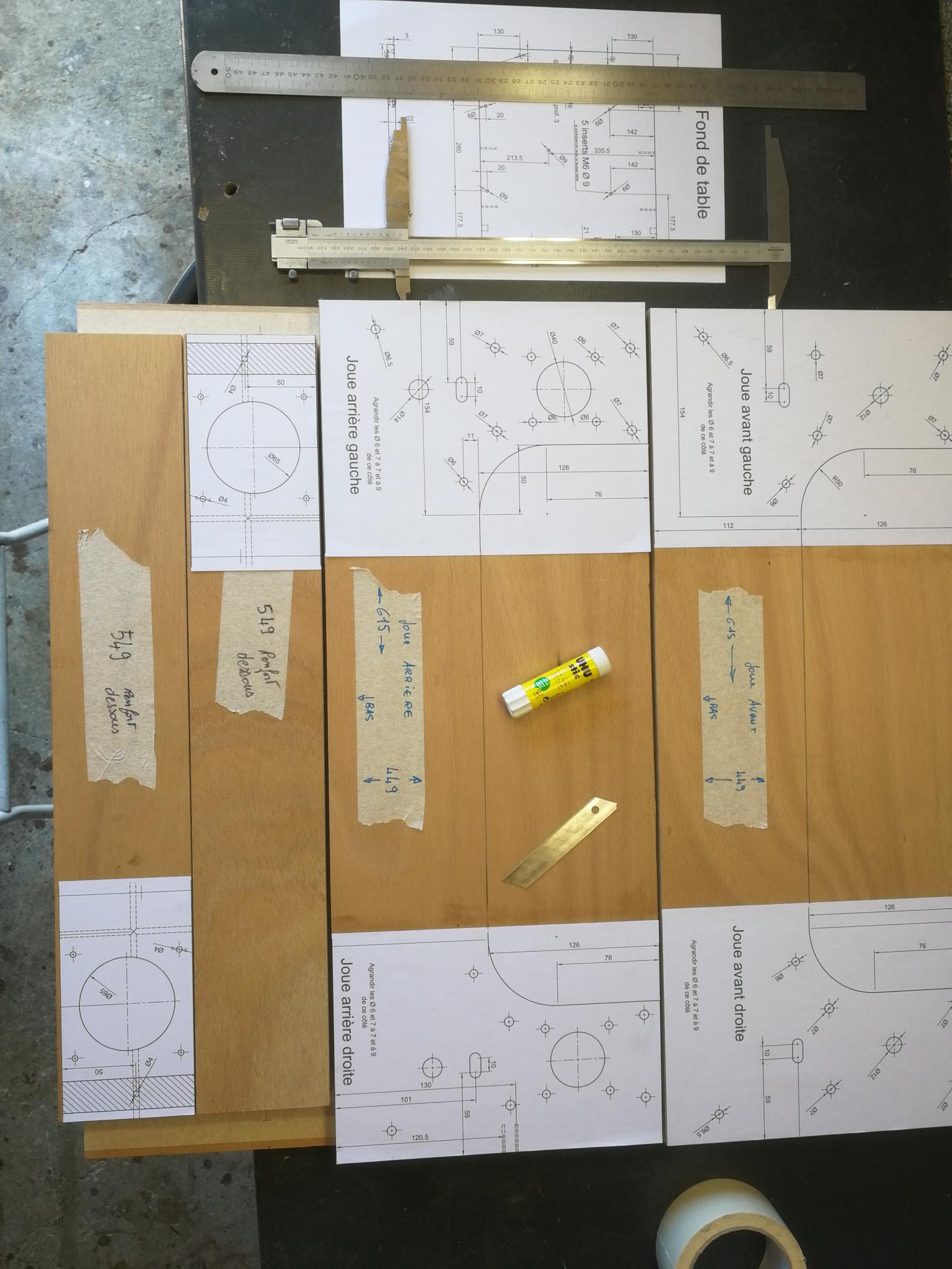

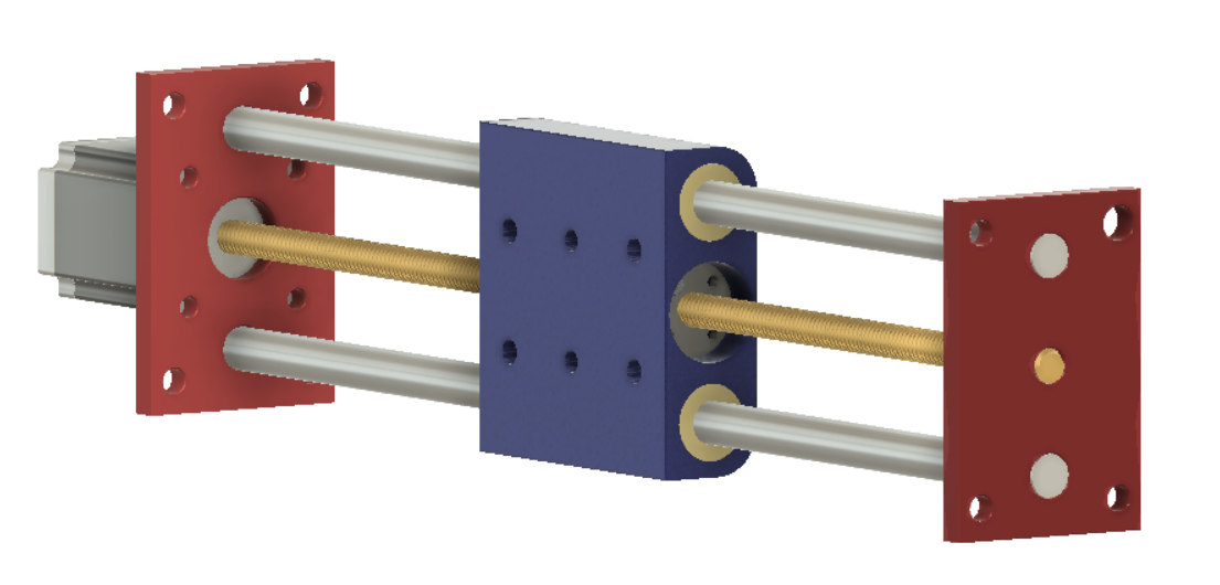

Jean-Claude Garnier Posté(e) Mai 2, 2019 Auteur Partager Posté(e) Mai 2, 2019 (modifié) Bonsoir Grosse journée. Tout est coupé, tout est percé, pré-montage OK (plans imprimés à l'échelle 1, soigneusement coupés au cutter et collés sur les pièces, ça simplifie bien le traçage) Il y a 7 heures, Tircown a dit : .. /.. C'est moins évident lorsque c'est directement ancré dans les joues J'ai pensé à tout ça, bien sûr. C'est les pièces ici en rouge qui sont fixées sur les joues, avec du jeu dans les trous. De cette façon, tous les sous-ensembles fonctionnels seront réglables en hauteur, direction, équerrage et perpendicularité Ce qui devra venir directement d'impression, c'est les pièces qui assurent les entr'axes des coulissants, fixes et mobiles, qui devront être imprimés strictement dans les mêmes conditions de plasturgie et de position. Je fais des essais pour déterminer les bons diamètres à dessiner pour obtenir un ajustement serré sans pour autant exploser le PLA Modifié (le) Mai 3, 2019 par Jean-Claude Garnier Lien vers le commentaire Partager sur d’autres sites More sharing options...

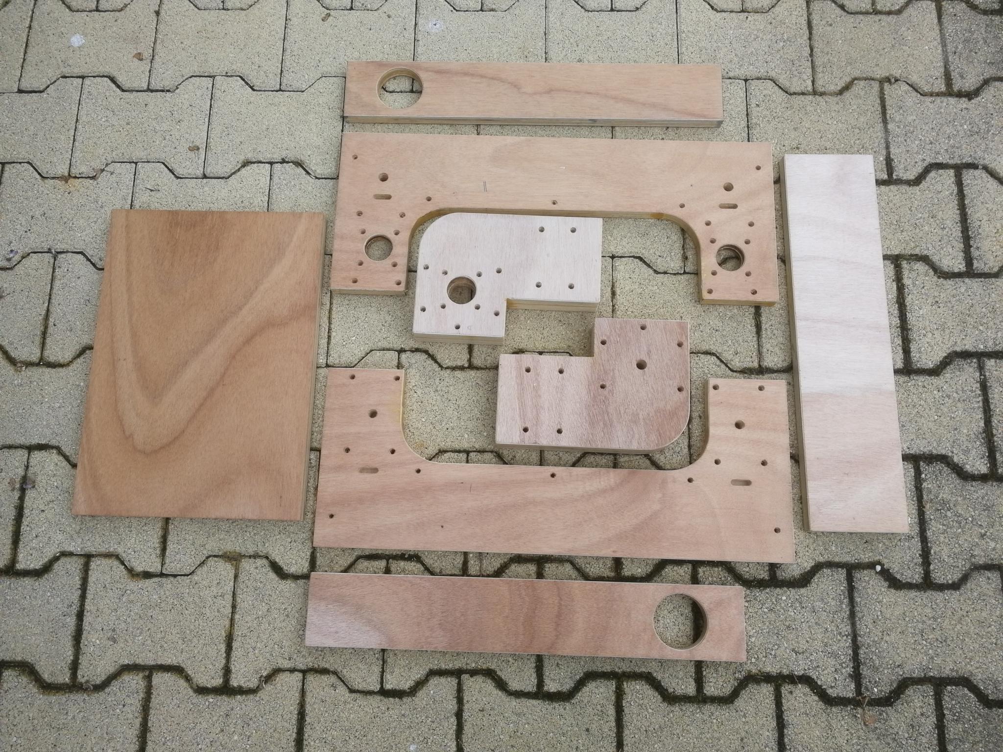

Jean-Claude Garnier Posté(e) Mai 5, 2019 Auteur Partager Posté(e) Mai 5, 2019 (modifié) Tout est coupé, percé, chanfreiné, traité. Assemblages par "dominos" Modifié (le) Mai 5, 2019 par Jean-Claude Garnier 5 Lien vers le commentaire Partager sur d’autres sites More sharing options...
Janpolanton Posté(e) Mai 5, 2019 Partager Posté(e) Mai 5, 2019 C'est sûr que l'accès aux machines outil facilite la précision du travail. Avec mon égoïne et ma perceuse Lidl, sur un coin de table j'aurais un peu de mal. 1 Lien vers le commentaire Partager sur d’autres sites More sharing options...
Titi78 Posté(e) Mai 5, 2019 Partager Posté(e) Mai 5, 2019 Je ne connaissais pas ce genre de dominos. J'étais resté sur ceux d'électricité ! Beau travail en tous cas 1 Lien vers le commentaire Partager sur d’autres sites More sharing options...
BourrinDesBois Posté(e) Mai 7, 2019 Partager Posté(e) Mai 7, 2019 Joli travail Jean Claude. Sachant que c'est fait main. Alors que clairement c'est le genre de boulot que tu vas adorer faire avec ta machine. Lien vers le commentaire Partager sur d’autres sites More sharing options...
Jean-Claude Garnier Posté(e) Mai 7, 2019 Auteur Partager Posté(e) Mai 7, 2019 Il y a 3 heures, BourrinDesBois a dit : .. /.. Sachant que c'est fait main ... Je veux pas minimiser, mais quand tu dis fait main.... Je dispose dans mon fablab >>> de TOUTES les machine à bois professionnelles imaginables, fixes et électro-portatives de qualité (Festool) Donc c'est jamais que des coupes d'équerre et de longueur, les trous à la perceuse à colonne sur des plans à l'échelle collés sur les pièces. Le plus "difficile a été de faire les congés de raccordement, et encore Lien vers le commentaire Partager sur d’autres sites More sharing options...

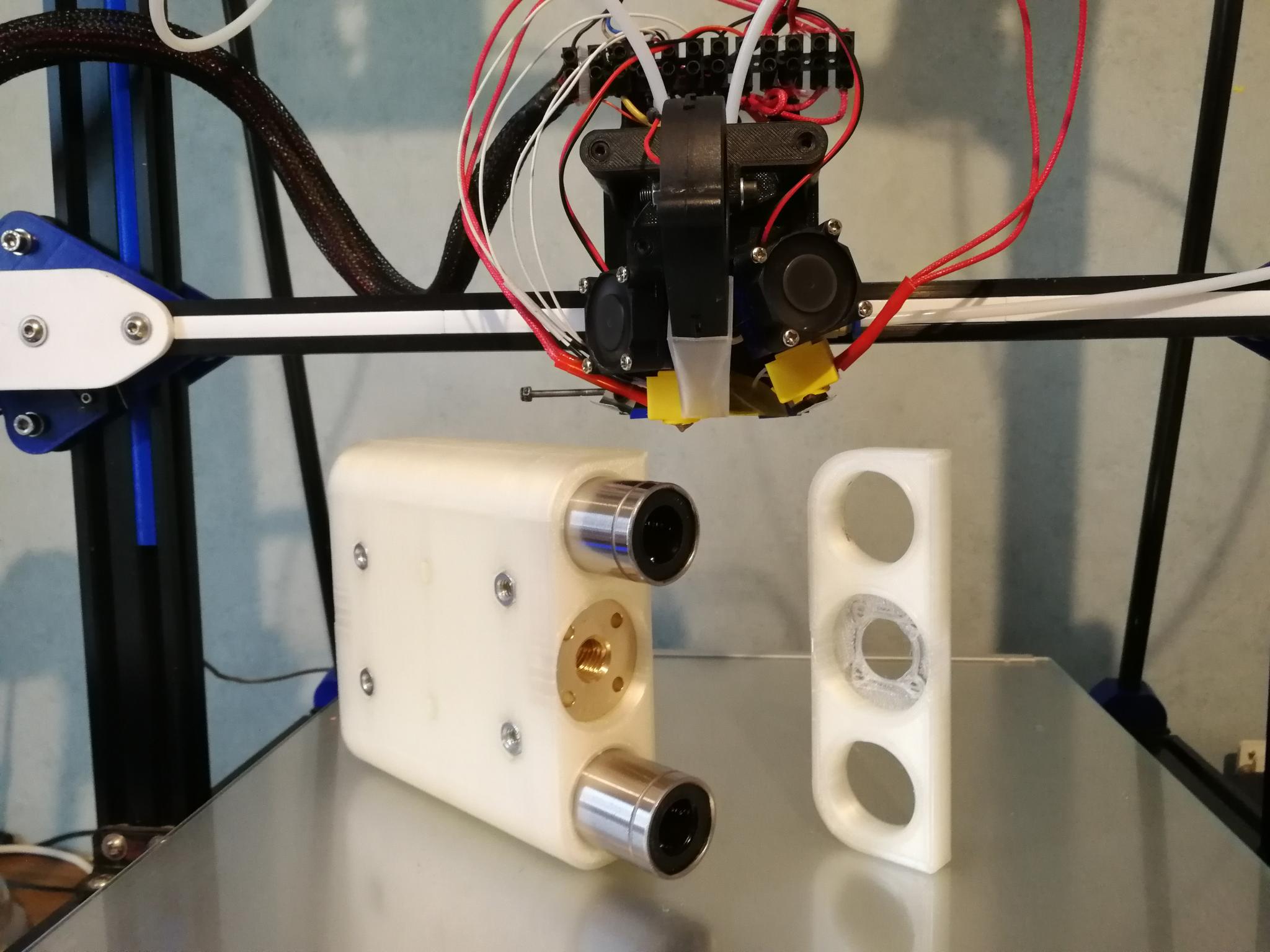

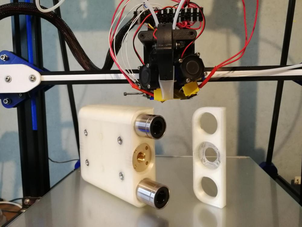

Jean-Claude Garnier Posté(e) Mai 8, 2019 Auteur Partager Posté(e) Mai 8, 2019 Un des "sliders" Y (22 heures de print) Le second a foiré après 3h. GRRR..... La bonne nouvelle c'est que les LM16UU's rentrent au poil grâce à un p'tit bout de proto pour trouver le "bon" diamètre Lien vers le commentaire Partager sur d’autres sites More sharing options...
