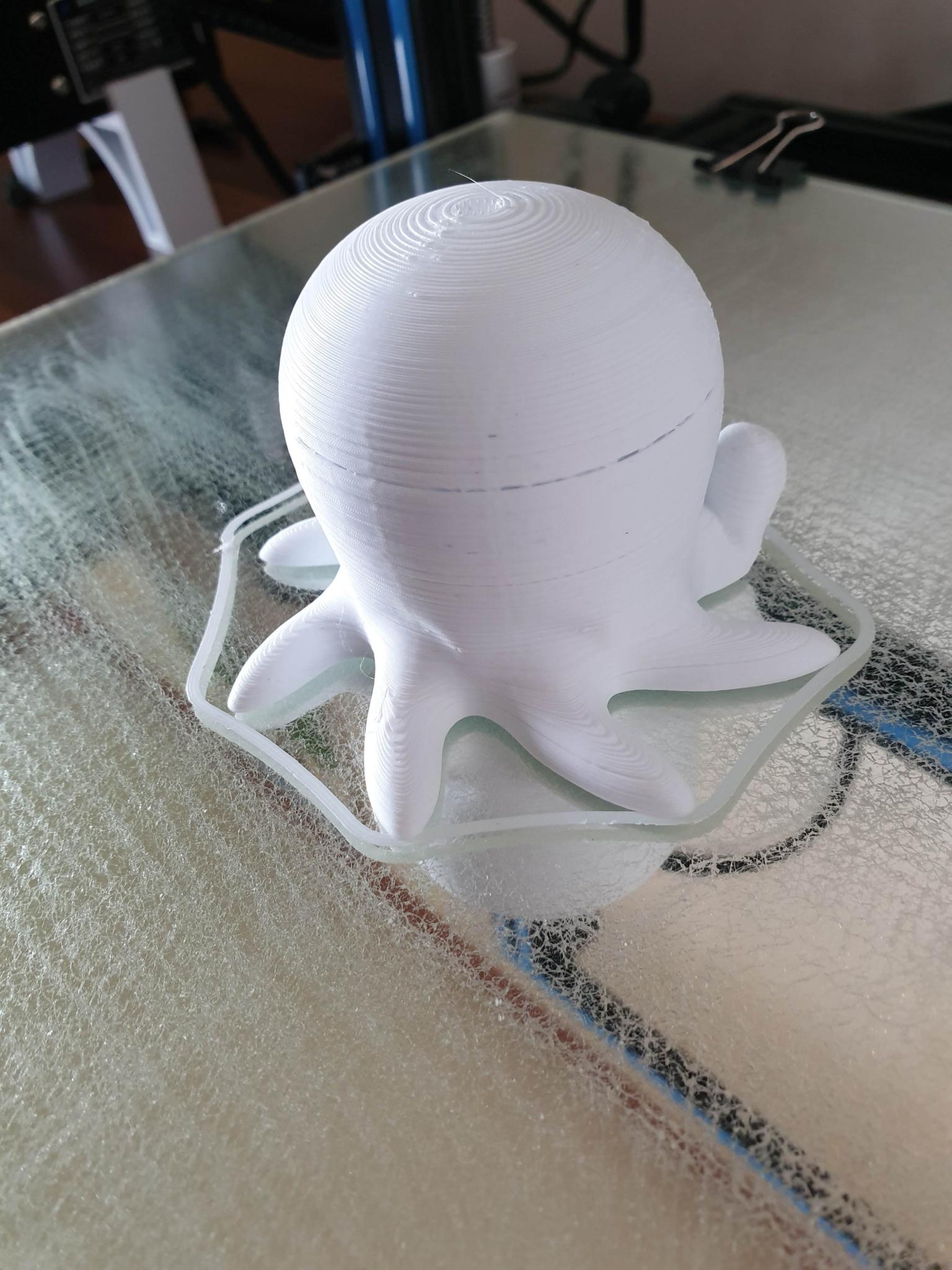

Ke2viin Posté(e) Avril 16, 2019 Partager Posté(e) Avril 16, 2019 Bonjour, Je me suis inscrit sur ce forum pour voir si je pourrais avoir de l'aide ici avant de jeter part la fenêtre l'imprimante^^ Voilà quelques mois que j'ai une CR10S et jusque maintenant j'en était complètement ravi, impression en 0.2 et 0.1 carrément nickel, tout content je les enchaines pour des choses utiles et d'autre moins utiles^^ Et la jusqu'à il y à deux semaines, plus moyens de faire une impression correct en 0.2, selon l'impression une ou plusieurs lignes sont complètement raté à hauteur complètement aléatoire. Je n'ai part contre, pratiquement aucun soucis en 0.1. Je vous met des photos pour vous montrer. Durant ces deux semaines, j'ai lancer des 10aines de print test en changeant plusieurs réglages, (vitesse d'impression, température de buse, vitesse d'extrusion, vitesse de ventilation, etc) J'ai vérifier et revérifier le nivellement du plateau, toutes les vis de l'impression, lancer des cube de calibration qui me donne un carré de 20.20mm. J'ai changer je ne sais combien de fois de buse, de filament, même changer la roue crantée qui entraine le filament. Hier j'ai démonter entièrement le système de chauffe et l'ai nettoyer, le print juste après était comme avant, nickel. Mais aujourd'hui, le print à été nickel les 3 premières heures et juste après, des lignes ce sont mis à encore ratée. Bref, je ne sais plus quoi faire. Quelqu'un aurait une idée, une piste vers la quelle m'orienter ? Part avance, merci. Lien vers le commentaire Partager sur d’autres sites More sharing options...

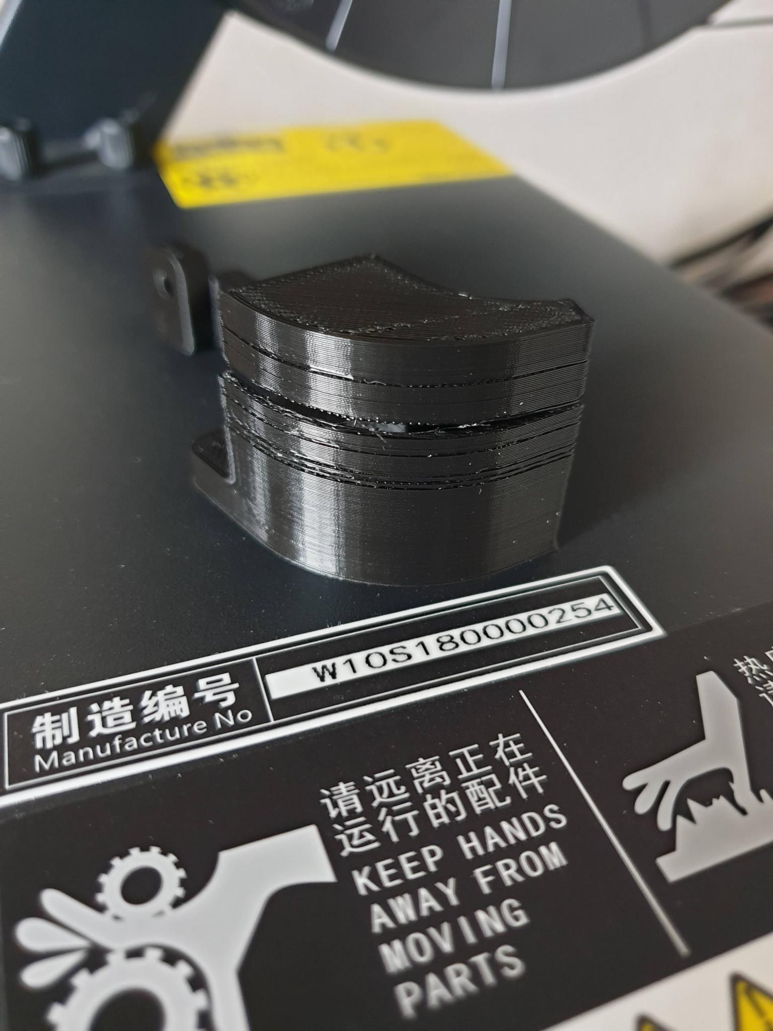

Ke2viin Posté(e) Avril 16, 2019 Auteur Partager Posté(e) Avril 16, 2019 Le dernier print (fini il y à quelques minutes) ou des lignes ont ratée, d'ailleurs la plus grosse à lâcher tout simplement. Lien vers le commentaire Partager sur d’autres sites More sharing options...
fran6p Posté(e) Avril 16, 2019 Partager Posté(e) Avril 16, 2019 Tu as un problème de sous-extrusion aléatoire; la plupart du temps c'est bobine de filament qu'il faut mettre en cause : mauvais enroulement, spires collées les unes sur les autres ou une spire passée sous une autre qui ferait un nœud et bloquerait l'entrainement du filament dan l'extrudeur. Le rôle de l'extrudeur est de pousser le filament dans le tube PTFE jusqu'à la tête pas de tirer sur la bobine. Ça peut éventuellement provenir du tube PTFE: il n'aurait pas été pincé? Quand tu as démonté la tête, tu as recoupé l'extrémité du PTFE qui était en contact avec la buse? Tu as bien vérifié que cette extrémité du PTFE est bien en contact avec la buse? Si c'était un début de colmatage de filament dans la tête, la sous-extrusion serait présente à peu près partout. Lien vers le commentaire Partager sur d’autres sites More sharing options...

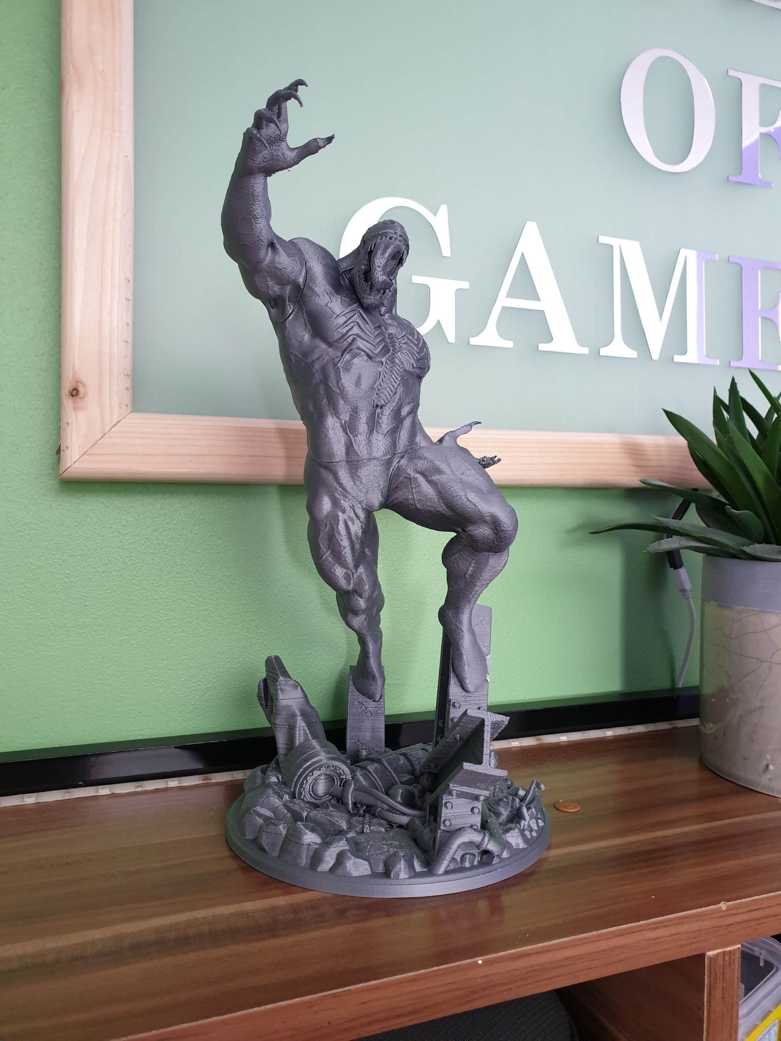

Ke2viin Posté(e) Avril 16, 2019 Auteur Partager Posté(e) Avril 16, 2019 A titre d'exemple, le Venom en lui même à été fait en 0.1 et on peut voir qu'il est nickel. Le socle à été fait dans la fouler mais en 0.2 et la on peut voir que des lignes ont complètement ratée Lien vers le commentaire Partager sur d’autres sites More sharing options...

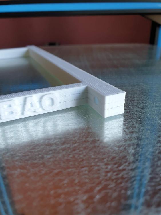

Ke2viin Posté(e) Avril 17, 2019 Auteur Partager Posté(e) Avril 17, 2019 Bonjour, Alors voilà, j'ai huiler un peux le filament, et j'ai lancer le cube XYZ à priori pas de ligne de ratée mais pour le coup, un décalage d'impression sur les premières et dernières lignes, cela ne me l'avais jusqu'à présent jamais fait. Lien vers le commentaire Partager sur d’autres sites More sharing options...
fran6p Posté(e) Avril 17, 2019 Partager Posté(e) Avril 17, 2019 Il y a 3 heures, Ke2viin a dit : un décalage d'impression sur les premières et dernières lignes, Vérifie la tension de la courroie (ni trop, ni trop peu, demande à @Guizboy quelle note doit donner la courroie quand elle est bien tendue ). Tu n'imprimes pas trop vite? Un guide visuel des problèmes rencontrés : >>> ici <<< ou encore >>> là <<<. Éventuellement tu peux joindre des photos de tes problèmes pour aider à une résolution (les photos / dessins sont parfois plus explicites que des mots). Lien vers le commentaire Partager sur d’autres sites More sharing options...
Ke2viin Posté(e) Avril 17, 2019 Auteur Partager Posté(e) Avril 17, 2019 Le décalage est vraiment minime sur le cube, je devrais voir sur une plus grosse impression, mais, un peux marre de gaspiller du plastique loll Merci pour les sites, je les avais déjà et je me permet de mettre celui ci aussi: https://www.logre.eu/wiki/RepRap_printDoctor?fbclid=IwAR05ggGB-3TUPmf25Oy0M6uPvcPyFmS7qlBC09-dcGGq0TyJBeUxCp9tMJo#D.C3.A9faut_n.C2.B020.2C_Gouttelettes_en_p.C3.A9riph.C3.A9rie Peut-être trop vite oui, j'ai laisser la vitesse à 60mm/s hors que d'habitude, je suis plus sur du 45-50mm/s, je viens de commencer à utilisé Simplify3D et pas encore habituer aux réglages, peut-être que cela en est la cause aussi^^ C'est autre chose que Cura Lien vers le commentaire Partager sur d’autres sites More sharing options...
fran6p Posté(e) Avril 17, 2019 Partager Posté(e) Avril 17, 2019 il y a 15 minutes, Ke2viin a dit : Peut-être trop vite oui, j'ai laisser la vitesse à 60mm/s hors que d'habitude, je suis plus sur du 45-50mm/s Quand la CR10 est bien calibrée, que sa structure est d'équerre, on peut imprimer plus vite. Ça m'arrive d'imprimer à 80mm/s (la plupart du temps c'est 65 - 70 mm/s). Mon plateau est équipé d'un support magnétique (base magnétique collée sur le plateau et fine tôle d'acier sur laquelle est collée une feuille de PEI pour l'accroche), c'est moins lourd qu'avec la plaque de verre d'origine. Je vais encore alléger le plateau en remplaçant la base métallique sous le plateau par cette base en aluminium de 300g . Lien vers le commentaire Partager sur d’autres sites More sharing options...
