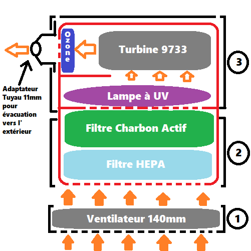

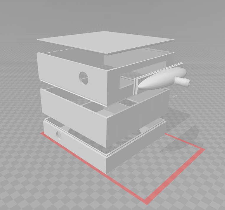

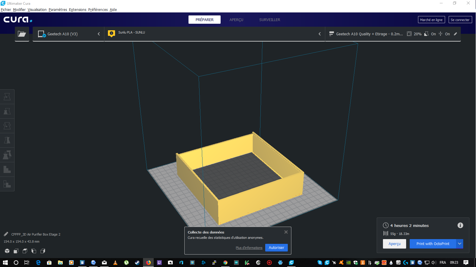

Bosco2509 Posté(e) Avril 20, 2019 Partager Posté(e) Avril 20, 2019 (modifié) il y a une heure, Lecoyote a dit : Curieux de voir ton projet d'épurateur terminé. Oh... il n'y a pas grand chose à voir tu sais... c'est juste une boite... où j'y loge un ventilo de 140mm + mon épurateur... Bon... je l'avoue... la boite est prévu pour y adapter un tuyau de 11mm en sortie d'épurateur... et ce tuyau finira sa course dans l'aérateur de la fenêtre... chose que j'ai commencé à redessiner pour l'imprimer. Mais... je rencontre... un "minusculte souci"... qui corromp mon modèle... surtout le 3e étage. Aux lignes de fusion des différents blocs... plutôt que de fusionner l'ensemble en 1 seul bloc... cela me créer une ligne de 3mm dans le 3e étage... où il n'y a pas de filament... Etrange que cela n'apparaisse que sur le 3e étage... j'ai procédé pareil sur les étages 1 et 2, et j'ai pas eût ce soucis... En plus... cela n'apparaît qu'une sur Cura au découpage... c'est tout de même curieux. 3 fois que je refait le modèle de zéro... 3 fois cela me fait le coup... Bref... pour schématiser... cela ressemble à cela : (Promis ! Une photo dès que tout sera finalisé et monté en version finale) Tout cela s'emboite pour en faire qu'une seule "boite" ou "appareil". Pour l'instant les étages 1 et 2 ont été imprimés avec succès... et se sont emboités "quasi-parfaitement", une petite erreur de modélisation de 3mm sur le 1er étage fait qu'il dépasse... eh... l'erreur est humaine nan ?! Bon... je l'avoue... j'ai "bricolé" l'alimentation de l'épurateur pour intégrer un interrupteur et gonflé la puissance envoyé à l'épurateur pour augmenter son débit. Je voulais changer la turbine 9733... mais impossible d'en trouver une identique mais plus puissante à prix raisonnable L'interrupteur me permet d'allumer que le ventilo de 140mm... ou que l'épurateur ou les 2 en même temps. C'est juste histoire de me simplifier la vie. Tout fonctionne... et je rappel : j'ai pas d'appareil spécifique pour tester... mais si en mettant ma tête dans le caisson je n'entend que l'aspiration provoqué par l'épurateur et le ventilo... qui font que la température n'exède pas 25°C... alors pour moi cela fonctionne c'est l'essentiel. Enfin bref... avec le soucis sur le 3e étage... j'avance pas dans la finalisation de ce projet. C'est à se demander si ma poisse s'est pas mise sur ce projet en particulier. il y a une heure, Lecoyote a dit : Recherche de courant, le verdict tombe: ça vient de l'intérieur du boitier: 2 câbles dessoudés sur le connecteur G16 femelle. Là, c'est la guigne Ah oui... effectivement... C'est le plateau... il est possédé ! Ah moins que... 3DMS l'ai maudit pour me maudire... il y a une heure, Lecoyote a dit : ressouder le câble sur la pin du milieu du GT16, sans dessouder tout le reste, pour moi, c'est mission impossible... C'est vrai... moi qui en est ressoudé une... c'est pas évident... faut être hyper méticuleux. Pour moi cela a été plus facile... vue que je commençais avec une fiche neuve... j'ai donc soudé le fil du centre en premier. De mon côté... je pensais que la Geetech A10 serait... une copie parfaite d'une Ender 3. Visiblement... je me suis trompé. J'ai voulu monté les tendeurs de courroie en alu... le upgrade prévu pour CR-10 et Ender-3... mais pas de chance... ils ne s'adaptent presque pas. Le tendeur Y... les roues tapent dedans avec les va et viens du plateau... et je perd près de 2cm du bord du plateau. J'ai essayé en coupant 2cm... mais cela tapait toujours... Le soucis est que le chariot n'est pas du tout fait comme une CR-10 ou une Ender-3... les roues sont décallés (elles en sont pas en face les unes des autres)... et c'est même mieux, car le chariot est bien droit. Et le tendeur X... ne va pas... la courroie frotte sur le profilé... cela fait un bruit horrible... Là aussi... les axes et trous ne sont pas centrés par rapport à la pièce... mais percé pour permettre à la courroie de ne pas toucher le profilé. Donc j'ai démonté les tendeurs... j'ai remis l'imprimante à son état d'origine... et j'ai mis les tendeurs en vente... c'est @fran6p qui va en hérité... Je préfère qu'ils servent à d'autres plutôt qu'ils dorment dans une boite... j'ai assez de choses qui dorment dans des boites. Sinon... je touche du bois... elle fonctionne au poil cette petite Geetech A10... à la condition de pas toucher ni à la mécanique, ni à l'électronique. PS : j'ai réglé dernièrement les paramètres d'accélérations de ma A10... lol... le changement. Lors de l'impression du 2e étage... au bout de 2 heures... je me dit : "Byzarre, j'écoute plus l'imprimante tourné... elle s'est arrêté en milieu du print ?! Quoi elle est en panne ?!..." Eh bien non, rien de tout cela, elle imprimait dans le silence... le plus complet. Du moment qu'elle fait des mouvements circulaires, elle fait zéro bruit... il n'y a que dans les phases de remplissage qu'elle fait du bruit. Et dire... que j'ai pas monté les TMC2208... Je l'avoue aussi... avec les modifications apportées à l'épurateur, font qu'il fait plus de bruit que l'imprimante désormais. Modifié (le) Avril 20, 2019 par Bosco2509 Lien vers le commentaire Partager sur d’autres sites More sharing options...
jmevrd Posté(e) Avril 21, 2019 Partager Posté(e) Avril 21, 2019 Bonjour @Bosco2509, Petite question sur ton épurateur : quel est le rôle de la lampe à UV ? Le filtre HEPA et le filtre à charbon actif, sauf gourance de ma part, vont servir à filtrer respectivement les micro-particules et les mauvaises odeurs, mais la lampe, à part pour pouvoir bronzer, je ne vois pas... Lien vers le commentaire Partager sur d’autres sites More sharing options...
Bosco2509 Posté(e) Avril 21, 2019 Partager Posté(e) Avril 21, 2019 (modifié) Il y a 8 heures, jmevrd a dit : Bonjour @Bosco2509, Petite question sur ton épurateur : quel est le rôle de la lampe à UV ? Le filtre HEPA et le filtre à charbon actif, sauf gourance de ma part, vont servir à filtrer respectivement les micro-particules et les mauvaises odeurs, mais la lampe, à part pour pouvoir bronzer, je ne vois pas... Petite correction : c'est pas une lampe à UV, mais une lampe à ultraviolet. Je m'excuse... je me suis planté. Méa culpa, l'erreur est humaine. C'est un épurateur domestique justement... à la base... pas un filtre pour imprimante 3D. Donc la lampe est là pour détruire les germes, les bactéries passant dans cet épurateur domestique. Pratique quand vous avez des gens malades ou sensibles dans votre domicile initialement. Oui ! C'est totalement inutile dans le cas présent pour l'impression 3D... mais elle fonctionne de pair avec l'ozoneur... et je me vois mal démonté la lampe (devoir la déssoudé de la carte électronique dans l'épurateur) pour la retirer... pour laisser un emplacement "vide" où finira la poussière. Enfin... au moins l'air rejeté pendant les impressions sera plus "sain" que l'air dans mon domicile. PS : la lampe peut grillé et être remplacé si besoin... mais dans le cas présent, je ne la remplacerai pas... je la laisse tel quel. Modifié (le) Avril 22, 2019 par Bosco2509 Lien vers le commentaire Partager sur d’autres sites More sharing options...

Bosco2509 Posté(e) Avril 21, 2019 Partager Posté(e) Avril 21, 2019 (modifié) Il y a 8 heures, jmevrd a dit : Merci Bosco , Ben, pour moi, UV = UltraViolet et inversement. Ok... tu as parfaitement raison... Là c'est la fatigue... je vais aller me coucher... visiblement j'écris des conneries.... Enfin bref... la lampe (quelle quelle soit) est là pour "stériliser" l'air qui passe devant. Edit du 22Avril 2019 à 8h : Désolé pour le HS... j'en assume la responsabilité. Voilà à quoi cela ressemble sur le plan 3D : J'ai encore de nombreux soucis à régler. J'ai enfin compris pourquoi l'étage 3 déconnait sous Cura. La raison est simple : une ligne d'erreur s'est glissé dans l'étage 1... et vu que j'ai pris l'étage 1 comme repère/modèle que j'ai agrandi pour l'étage 3, le problème viens de là ! La solution : Refaire les étages 2 et 1 en me basant sur le l'étage 3... et si ma logique est bonne, tout devrait bien s'emboité. Inconvénient : je devrais ré-imprimer les étages 2 et 1. Bref... j'ai du boulot qui m'attend... PS : Oui... j'aurais pût le faire en 1 seul boitier... c'est ce que j'avais initialement conçu... mais je voulais pas passer 30 heures à imprimer une boite (avec des supports à ne plus en finir). En coupant en 5 parties... le tout ne prendra qu'une vingtaines d'heures en tout. Modifié (le) Avril 22, 2019 par Bosco2509 Lien vers le commentaire Partager sur d’autres sites More sharing options...
Yo' Posté(e) Avril 22, 2019 Partager Posté(e) Avril 22, 2019 Hello, Il y a 11 heures, jmevrd a dit : Petite question sur ton épurateur : quel est le rôle de la lampe à UV ? Il y a 10 heures, Bosco2509 a dit : Enfin bref... la lampe (quelle quelle soit) est là pour "stériliser" l'air qui passe devant. Je tiens à préciser que les UV qui détruisent les germes sont les UV-C. J'ai une lampe en 36 W et je m'en sers pour "stériliser" certaines pièces. C'est moins contraignant qu'une éponge et un détergent. Par contre, faut faire attention avec les UV-C : ça brûle, entre autres, la peau, les yeux, les cheveux. Lien vers le commentaire Partager sur d’autres sites More sharing options...
fran6p Posté(e) Avril 22, 2019 Partager Posté(e) Avril 22, 2019 Il y a 17 heures, Bosco2509 a dit : C'est un épurateur domestique justement... à la base... pas un filtre pour imprimante 3D. J'ai le même . Il y a une possibilité supplémentaire que @Bosco2509 n'a pas évoqué: à l'intérieur on peut déposer sur une petite bande de coton une (plusieurs) goutte(s) d'huile essentielle afin de parfumer (masquer les odeurs) Par contre, je ne sais pas pour Bosco, mais le mien, le ventilateur fait de plus en plus de bruit. Je l'ai déjà démonté pour ajouter de l'huile (de coude) sur l'axe . Lien vers le commentaire Partager sur d’autres sites More sharing options...
