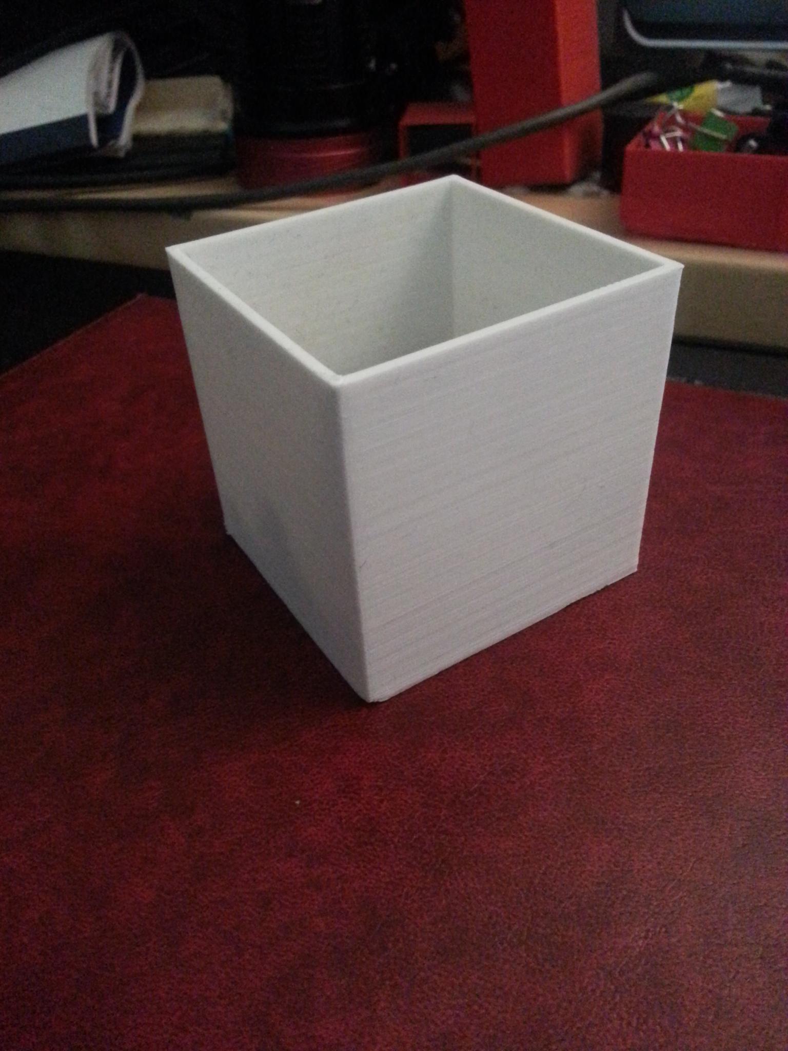

Rioma Posté(e) Avril 24, 2019 Auteur Partager Posté(e) Avril 24, 2019 Une petite boîte très robuste imprimé avec une buse d'1mm, layer 0,25, schell 2mm et vitesse 100 mm/s Au départ la paroi gauche s'effritait, même en faisant une rotation pour changer de paroi, pour tester si le.stl était abîmé. J'ai baissé la vitesse à 50 et tout est revenu à la normale. J'ai pensé que c'était un problème d'axe ou de buse bouchée, mais après je suis retourné à 100 et voilà le résultat. HS : Je ne fais pas de sculptures. Mon bout c'est la conception technique. Pour l'instant j'apprends et suis au début (boites, tubes, boutons de tableau de bord et quelque chose à la géométrie semblable). Je songe à un exosquelette pour la main, pour augmenter la force de préhension. Lien vers le commentaire Partager sur d’autres sites More sharing options...
Kachidoki Posté(e) Avril 24, 2019 Partager Posté(e) Avril 24, 2019 Il y a un paramètre dont on a pas parlé, qui est l'accélération (rien à voir avec la buse), mais qui empêche tout simplement d'atteindre la vitesse max. Dans ton cas, au départ d'un coin, le temps d'accélérer et de décélérer à la vue du prochain coin, ça ne fait plus beaucoup de distance à vitesse max. Il y a le firmware qui peut limiter la vitesse, mais aussi les slicers. Tu peux mettre la vitesse que tu veux, si tu as réglé un temps minimum par couche, le slicer va ralentir l'impression. Sur Slic3r PE, il y a même le max volumetric speed qui est spécifié (15mm³/sec pour du PLA) et qui va ralentir l'impression pour ne pas dépasser cette valeur. Lien vers le commentaire Partager sur d’autres sites More sharing options...
