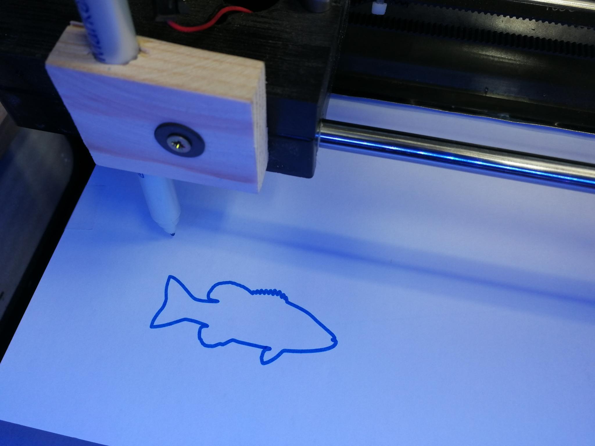

Andréa Posté(e) Avril 26, 2019 Partager Posté(e) Avril 26, 2019 Le 24/04/2019 at 10:33, Jean-Claude Garnier a dit : Hello @Andréa @Titi78 @didiersee La lecture de ce fichier me paraît impeccable, comme je l'ai décortiquée ligne à ligne plus haut pour l'ami @didiersee Comme j'aime bien comprendre, et que j'ai voulu en avoir le cœur net j'ai monté un feutre sur une de mes primantes et j'ai envoyé la sauce Et..... et ... et ça fait pareil ! J'en perds mon latin (de cuisine) Alors je comprends mieux que notre ami n'y comprenne rien non plus Ce que je ne comprend pas : c'est a quel moment la "CN" charge la jauge de l'outil ? "G43 Z2 HXX" ou XX et le numéro d'outil. Lien vers le commentaire Partager sur d’autres sites More sharing options...
Jean-Claude Garnier Posté(e) Avril 26, 2019 Partager Posté(e) Avril 26, 2019 @Andréa J'ai "expurgé" son fichier de tout ce qui ne sert à rien comme tu as pu le lire plus haut dans le fil (ou pas.....) La "CN" en carton qu'on utilise n'a ni registres d'outil, ni registres de décalages d'origine et bien sûr ni registres de backlash Et comme il n'y a pas de jauge outil, on fait juste un décalage d'origine en XYZ du point de POM à l'origine pièce Mais bon on va y arriver, on va y arriver..... Lien vers le commentaire Partager sur d’autres sites More sharing options...

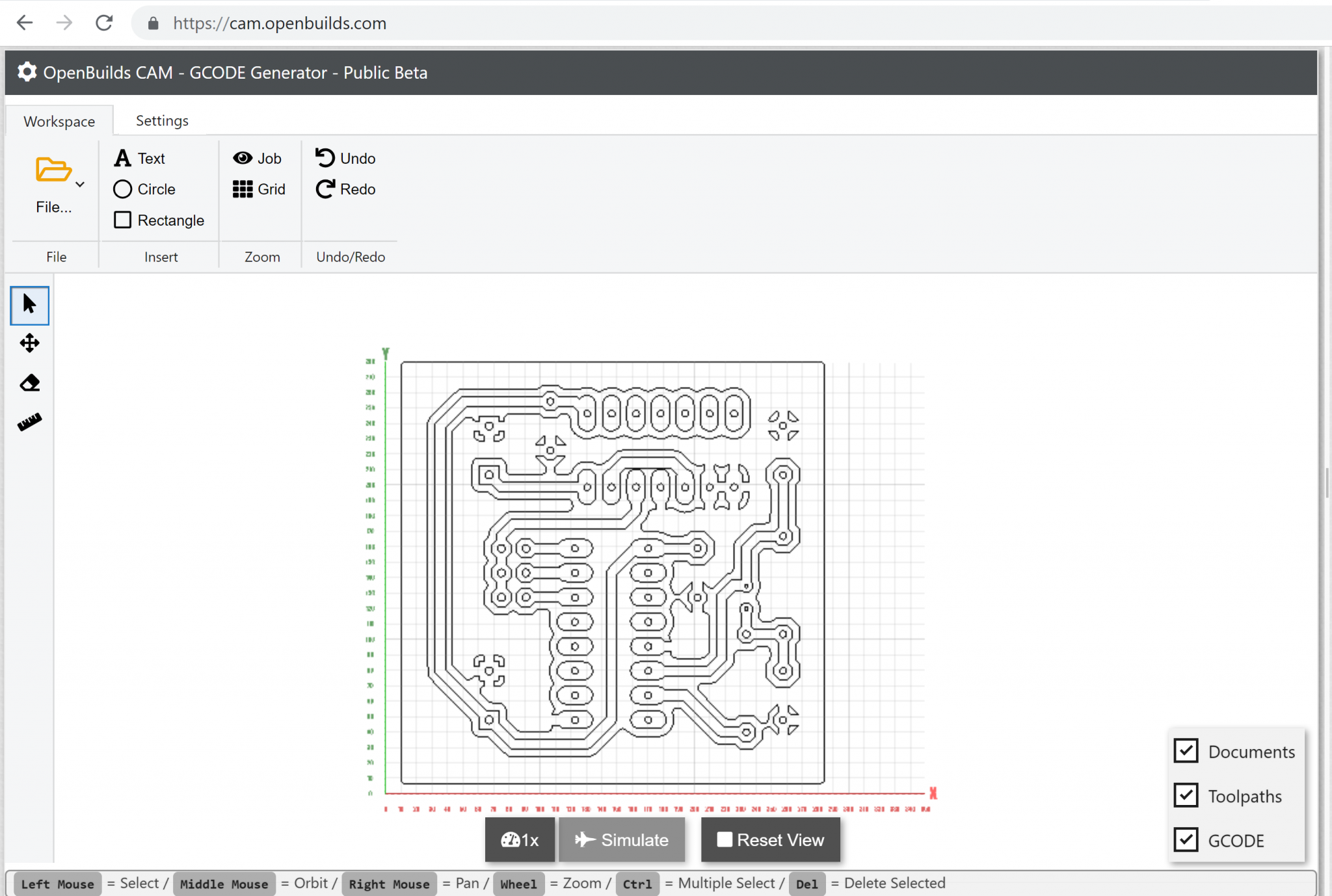

Jean-Claude Garnier Posté(e) Avril 27, 2019 Partager Posté(e) Avril 27, 2019 (modifié) Hello @didiersee Je ne sais pas si tu progresses avec Inkscape, moi pas. Je dois pas avoir l'esprit câblé pour. En plus ça me paraît plus orienté "arts graphiques" qu'usinage J'ai trouvé un truc qui s'appelle https://cam.openbuilds.com/ qui comporte à la fois un créateur de code simple qui devrait bien t'aller pour graver tes circuits, associé sans en changer à un programme qui peut piloter la bécane et simuler le parcours d'outil. J'ai essayé avec un feutre, ça marche Je te mets le fichier, avec ça tu devrais pouvoir faire un truc vite fait. 0001.gcode Modifié (le) Avril 27, 2019 par Jean-Claude Garnier Lien vers le commentaire Partager sur d’autres sites More sharing options...

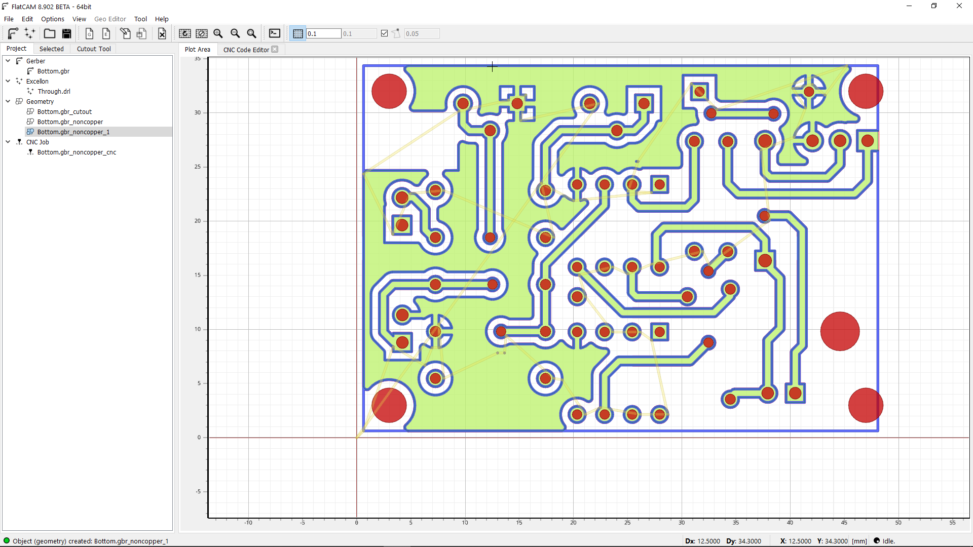

Janpolanton Posté(e) Avril 27, 2019 Partager Posté(e) Avril 27, 2019 Pour moi, l'un des meilleurs, c'est Flatcam Lien vers le commentaire Partager sur d’autres sites More sharing options...
Jean-Claude Garnier Posté(e) Avril 27, 2019 Partager Posté(e) Avril 27, 2019 (modifié) Ah merci @Janpolanton en effet ça a l'air costaud (et bien pensé pour graver dessus-dessous) De même, comme pour graver fin il faut un bed parfaitement parallèle à l'outil, il y a une astuce pour surfacer le support ! Je pense que notre ââââmi Belge (une fois) devrait faire du bon taf, avec ça. Et notre @Philippe Chaumont, aussi, dès qu'il sera équipé. Moi ça m'intéresse pas les circuits imprimés j'y connais que dalle dans la pâtisserie. Modifié (le) Avril 27, 2019 par Jean-Claude Garnier Lien vers le commentaire Partager sur d’autres sites More sharing options...

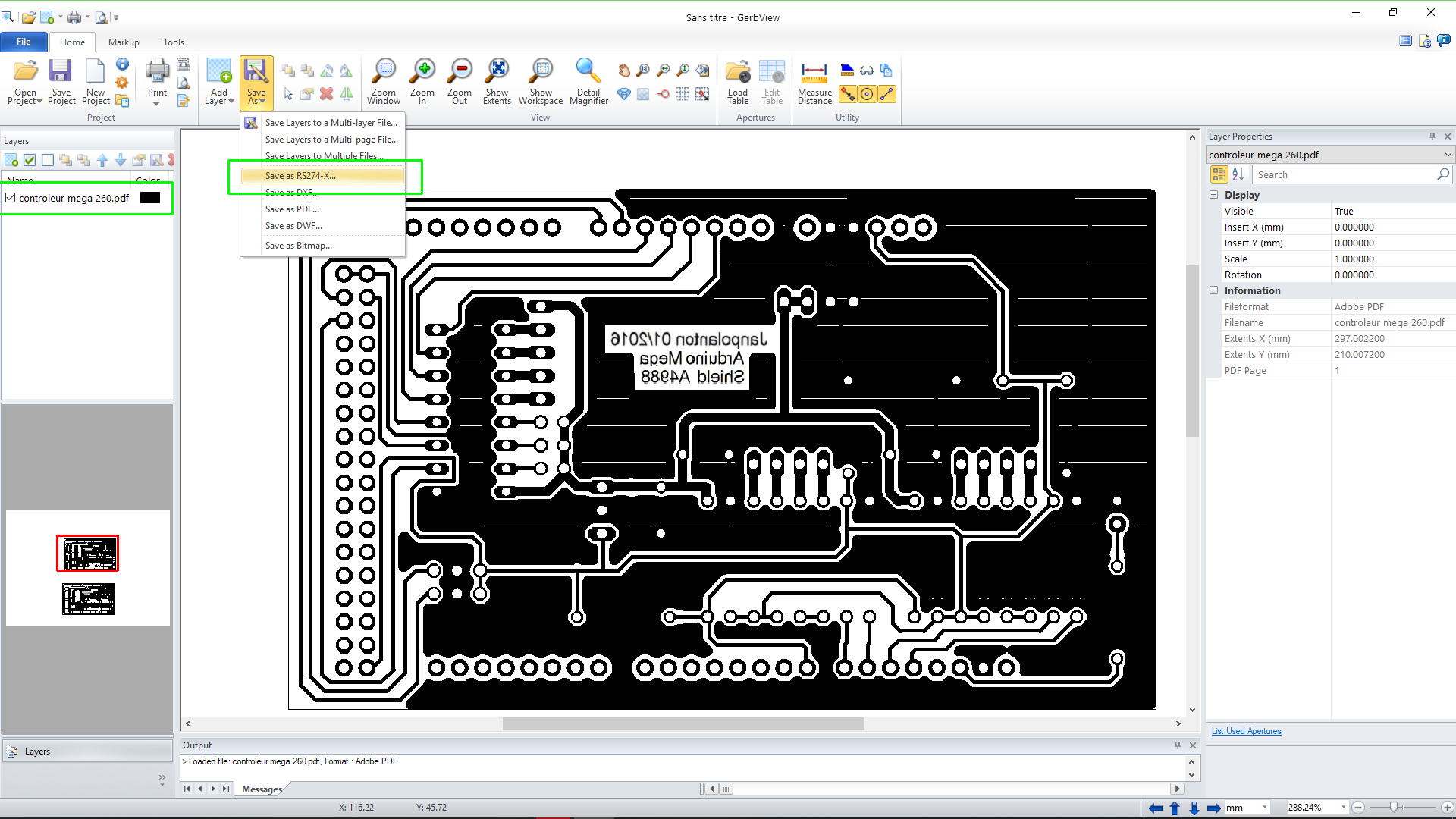

Janpolanton Posté(e) Avril 27, 2019 Partager Posté(e) Avril 27, 2019 (modifié) Mais il faut lui donner du Gerber à manger... Une vue rapide avec un de mes fichiers Gerber J'en avais d'ailleurs déjà parlé sur ce topic passé assez inaperçu ... Modifié (le) Avril 27, 2019 par Janpolanton Lien vers le commentaire Partager sur d’autres sites More sharing options...
Andréa Posté(e) Avril 27, 2019 Partager Posté(e) Avril 27, 2019 (modifié) @Jean-Claude Garnier il est bien bizarre ton prog, ou alors je ne suis pas câblé pour ces machines là Pourquoi vouloir à chaque ligne rappelé la vitesse de broche ? Comme l'avance elle ne reste pas en mémoire? C'est comme le rappel de hauteur en Z, tu n'a aucun dégagement entre deux points. Y'a grave moyen d'optimisé tout ça . Modifié (le) Avril 27, 2019 par Andréa Lien vers le commentaire Partager sur d’autres sites More sharing options...
Jean-Claude Garnier Posté(e) Avril 27, 2019 Partager Posté(e) Avril 27, 2019 il y a 23 minutes, Andréa a dit : .. /.. Pourquoi vouloir à chaque ligne rappelé la vitesse de broche ? Comme l'avance elle ne reste pas en mémoire? Je ne sais pas, c'est le post-pro d'openbuild qui fait ça tel quel. Je vais voir si y'a moyen de virer les instructions surnuméraires et je te dirai. il y a 27 minutes, Andréa a dit : .. /.. Tu n'as aucun dégagement entre deux points. En l'occurrence y'en a pas besoin : le crayon arrive au-dessus, descend à hauteur d'écriture, dessine le poisson en une fois et ressort. La fraise à graver ferait pareil, où est le problème ? Je vais pas t'apprendre à lire un programme CN ! Lien vers le commentaire Partager sur d’autres sites More sharing options...
Andréa Posté(e) Avril 27, 2019 Partager Posté(e) Avril 27, 2019 Justement si ton outils de précision ne bouge pas en Z une fois la gravure commencé, y'a aucun intérêt a mettre Z-.1 a chaque déplacement, Y'a encore tu travail a faire coté logiciel pour sortir un prog simple et light. PS le mieux et de cité la phrase complète d'ou l’embrouille sur la compréhension. Lien vers le commentaire Partager sur d’autres sites More sharing options...
Jean-Claude Garnier Posté(e) Avril 27, 2019 Partager Posté(e) Avril 27, 2019 (modifié) Voilà, on a la réponse : J'ai modifié le programme comme si j'avais à le passer sur une CN industrielle (je pense que tu seras d'accord sur la syntaxe cette fois) Hébin ça marche pas, ça bouge pas de place. Donc faut pas chercher plus loin les galères de notre ami @didiersee Bon, je l'ai passé sur Marlin, si ça se trouve sur GRBL ça marche....... Comme tu le dirais @andrea : c'est des machines en carton ! Et "en même temps" ..... si le post-pro pisse des programmes qui marchent, caisse qu'on en a à carrer qu'il y ait des instructions surnuméraires ???? @Janpolanton effectivement j'avais vu passer ton post mais sans m'y intéresser au delà. Et toi, t'as pas essayé de monter une Dremel sur ta Ninette ? C'était @Titi78 qui voulait le faire. Autant fraiser sur une imprimante 3D, ça me paraît pas raisonnable, autant graver sur une très faible profondeur why not ? 002.gcode Modifié (le) Avril 27, 2019 par Jean-Claude Garnier Lien vers le commentaire Partager sur d’autres sites More sharing options...
Andréa Posté(e) Avril 27, 2019 Partager Posté(e) Avril 27, 2019 il y a 19 minutes, Jean-Claude Garnier a dit : Et "en même temps" ..... si le post-pro pisse des programmes qui marchent, caisse qu'on en a à carrer qu'il y ait des instructions surnuméraires ???? Je n'ai pas connu les toutes première génération de CN industrielles mais des échos que j'ai u, il fallait imprimé les prog sur un ruban et la tu apprécie fortement d’avoir un programme simple et épuré. Enfin ces machines "en carton" ne sont pas si daubé que ça Lien vers le commentaire Partager sur d’autres sites More sharing options...

Jean-Claude Garnier Posté(e) Avril 30, 2019 Partager Posté(e) Avril 30, 2019 @didiersee je vois qu'il y a un post que tu n'as pas dû lire..... Le 27/04/2019 at 17:16, Jean-Claude Garnier a dit : J'ai trouvé un truc qui s'appelle https://cam.openbuilds.com/ qui comporte à la fois un créateur de code simple qui devrait bien t'aller pour graver tes circuits, associé sans en changer à un programme qui peut piloter la bécane et simuler le parcours d'outil. J'ai essayé avec un feutre, ça marche Je te mets le fichier, avec ça tu devrais pouvoir faire un truc vite fait. Je suis allé au bout du process, avec ça. Pourquoi t'as pas assayé ????? 1 Lien vers le commentaire Partager sur d’autres sites More sharing options...
didiersee Posté(e) Avril 30, 2019 Auteur Partager Posté(e) Avril 30, 2019 Ah oui j'ai vu aussi ce site merci mais malheureusement ça ne résout pas le problème de scanner un typon papier (circuit imprimé) puis de générer le gcode par contre c'est super si tu dessines quelque chose puis que tu graves directement. Lien vers le commentaire Partager sur d’autres sites More sharing options...
DBC3D Posté(e) Avril 30, 2019 Partager Posté(e) Avril 30, 2019 il y a 10 minutes, didiersee a dit : Ah oui j'ai vu aussi ce site merci mais malheureusement ça ne résout pas le problème de scanner un typon papier (circuit imprimé) puis de générer le gcode par contre c'est super si tu dessines quelque chose puis que tu graves directement. Bonjour, Le logiciel en ligne que mentionne @Jean-Claude Garnier permet d'importer une image, ça peut être une photo ou un scan, puis applique un traitement pour ne garder que les contours (changements de couleurs francs) et vectorise le résultat. Avec ce fichier : J'obtiens ça : C'est pas mal quand même non ? Lien vers le commentaire Partager sur d’autres sites More sharing options...

Janpolanton Posté(e) Avril 30, 2019 Partager Posté(e) Avril 30, 2019 à l’instant, didiersee a dit : Ah oui j'ai vu aussi ce site merci mais malheureusement ça ne résout pas le problème de scanner un typon papier (circuit imprimé) puis de générer le gcode Salut, Tu as oublié une étape dans ton process. Il faut transformer ton typon en Gerber et le Gerber en Gcode Exemple ci-dessous de transformation de pdf en gerber (je ne suis pas allé plus loin, je te laisse la primeur de la découverte) Lien vers le commentaire Partager sur d’autres sites More sharing options...
