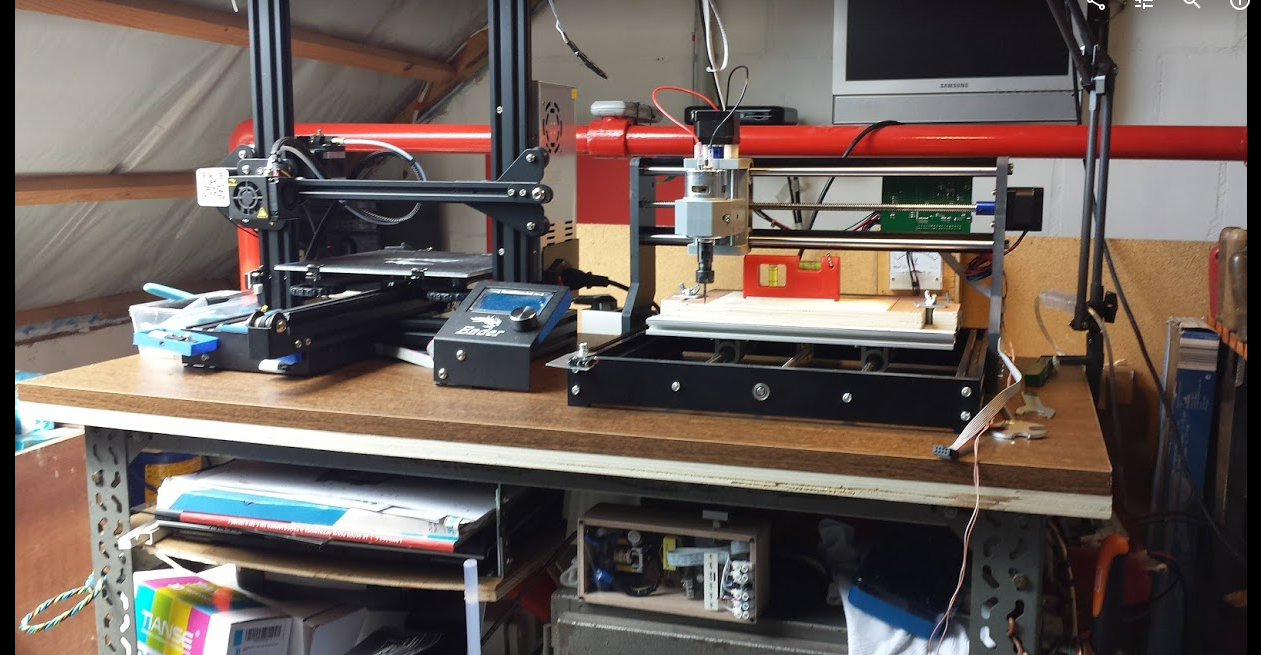

Janpolanton Posté(e) Mai 5, 2019 Partager Posté(e) Mai 5, 2019 il y a 4 minutes, Jean-Claude Garnier a dit : Je fixerais définitivement la machine dessus avec des brides aux quatre coins. Pourtant, ces machines sont bien achetées chez les bridés non? Lien vers le commentaire Partager sur d’autres sites More sharing options...

didiersee Posté(e) Mai 5, 2019 Auteur Partager Posté(e) Mai 5, 2019 Voilà 2 planches de 16mm collées et vissées sur la table ont fait l'affaire... Lien vers le commentaire Partager sur d’autres sites More sharing options...
didiersee Posté(e) Mai 5, 2019 Auteur Partager Posté(e) Mai 5, 2019 (modifié) @Jean-Claude Garnier @Janpolanton J'ai placé de l'autocollant double face comme pour les miroirs ça ne bouge pas. Modifié (le) Mai 5, 2019 par didiersee Lien vers le commentaire Partager sur d’autres sites More sharing options...
Jean-Claude Garnier Posté(e) Mai 5, 2019 Partager Posté(e) Mai 5, 2019 J'y crois pas, au double face. Imprime toi des brides et visse-moi tout ça sur son support. Hop ! Lien vers le commentaire Partager sur d’autres sites More sharing options...
didiersee Posté(e) Mai 5, 2019 Auteur Partager Posté(e) Mai 5, 2019 @Jean-Claude Garnier @Janpolanton ça y est un cercle de 55 gravé à 0.1 mm et la matière est enlevée partout de 0.1mm je recommence avec les circuits imprimés 2 Lien vers le commentaire Partager sur d’autres sites More sharing options...
didiersee Posté(e) Mai 6, 2019 Auteur Partager Posté(e) Mai 6, 2019 @Jean-Claude Garnier@JanpolantonVoilà c'est mieux mais encore différence de niveau entre gauche et droite malgré le surfaçage? Vidéo icihttps://photos.app.goo.gl/qspCpoVWv8BzLTrM7 Lien vers le commentaire Partager sur d’autres sites More sharing options...

Andréa Posté(e) Mai 6, 2019 Partager Posté(e) Mai 6, 2019 il y a une heure, didiersee a dit : Voilà c'est mieux mais encore différence de niveau entre gauche et droite malgré le surfaçage? Vidéo icihttps://photos.app.goo.gl/qspCpoVWv8BzLTrM7 Ton circuit et bien plaqué contre ta " table " , pas de copeaux dessous? Lien vers le commentaire Partager sur d’autres sites More sharing options...
didiersee Posté(e) Mai 6, 2019 Auteur Partager Posté(e) Mai 6, 2019 @Andréa Lien vers le commentaire Partager sur d’autres sites More sharing options...
didiersee Posté(e) Mai 6, 2019 Auteur Partager Posté(e) Mai 6, 2019 Oui le circuit est collé avec du double face. Mais j'ai vu plusieurs vidéo ou ils font plusieurs mesures sur plusieurs endroits de la carte avec une pince croco sur l'outil et une borne de la carte c'est pour une bonne base de départ et probablement tenir compte de ces problèmes de dénivelés mais je ne connais pas la procédure? Lien vers le commentaire Partager sur d’autres sites More sharing options...
Jean-Claude Garnier Posté(e) Mai 7, 2019 Partager Posté(e) Mai 7, 2019 Hello hello Il y a 12 heures, didiersee a dit : .. /.. c'est pour une bonne base de départ et probablement tenir compte de ces problèmes de dénivelés Certainement, mais c'est pas avec GRBL que tu vas pouvoir faire ça, mais plutôt avec Marlin, Smoussiouère ou un truc comme ça. Et en changeant de carte mère Tu ne veux pas le croire mais je te le répèterai aussi longtemps qu'il faudra : tu as posé ta machine sur un support stable, c'est déjà bien, mais ça suffit pas. Tant que tu ne l'auras pas solidarisée fermement aux quatre coins avec le support, tu ne pourras pas obtenir un résultat meilleur. Commence par là, puis surface ta face d'appui et on en reparle. Crois-moi, ça a été mon gagne-pain..... Lien vers le commentaire Partager sur d’autres sites More sharing options...

didiersee Posté(e) Mai 7, 2019 Auteur Partager Posté(e) Mai 7, 2019 @Janpolanton@Jean-Claude Garnier@Andréa La machine je ferai une fixation convenable plus tard bien sûr mais elle est bien stable actuellement avec mon double face si je soulève la machine la table se lève avec. J'aimerai avancer sur les CI. Pour le dénivelé voilà une autre possibilité de solution fournie pas un youtubeur Anglais de mini CNC comme la mienne il est possible que le moteur Z saute un pas pcq pas assez puissant il y a eu plusieurs cas sur cette CNC3018 je ne prends pourtant que des passes de 0,2mm à la fois mais bon je vais faire quelques tests pour confirmer où pas cette possibilité d'erreur. Et non je n'ai pas fait le Gcode avec flatCam pcq que quand j'importe mon image jpg avec le menu import image je ne vois même pas le circuit avec Flatcam mon plan reste noir alors qu'avec les autres programmes bien?? Qu'est ce que c'est?? Et enfin comme précisé plus haut sur les différentes vidéos que je visionne spécifiquement pour les circuits imprimés on voit que l'opérateur utilise la CNC en faisant un étalonnage à plusieurs endroits de la plaque avec une pince croco sur l'outil et un fil vers la carte je connais la procédure je l'ai fait ça marche super mais comment font-ils quand ils font plusieurs mesures à plusieurs endroits et que le gcode tiennent compte des différences avant de lancer la gravure des PCB ??? Lien vers le commentaire Partager sur d’autres sites More sharing options...
Jean-Claude Garnier Posté(e) Mai 7, 2019 Partager Posté(e) Mai 7, 2019 Faire un étalonnage d'outil à plusieurs endroits n'a de sens QUE si le firmouère est capable de construire une matrice de correction comme ça se passe dans Marlin quand on fait un étalonnage de plateau en plusieurs points. Or je ne suis pas sûr que GRBL sache le faire, j'ai jeté un oeil diagonal mais j'ai rien vu C'est pas le Gcode qui est modifié dans ce cas, c'est le firmouère qui s'en démerde. Et encore, il faut que le système antibacklash marche, il ne faut absolument AUCUN jeu à l'inversion du sens de la vis Z. Et ça c'est pas gagné. il y a 18 minutes, didiersee a dit : .. /.. elle est bien stable actuellement avec mon double face si je soulève la machine la table se lève avec Bon d'accord ça peut marcher en attendant mieux. A condition que tu aies resurfacé ton support après avoir fait ton collage, évidemment. Lien vers le commentaire Partager sur d’autres sites More sharing options...
