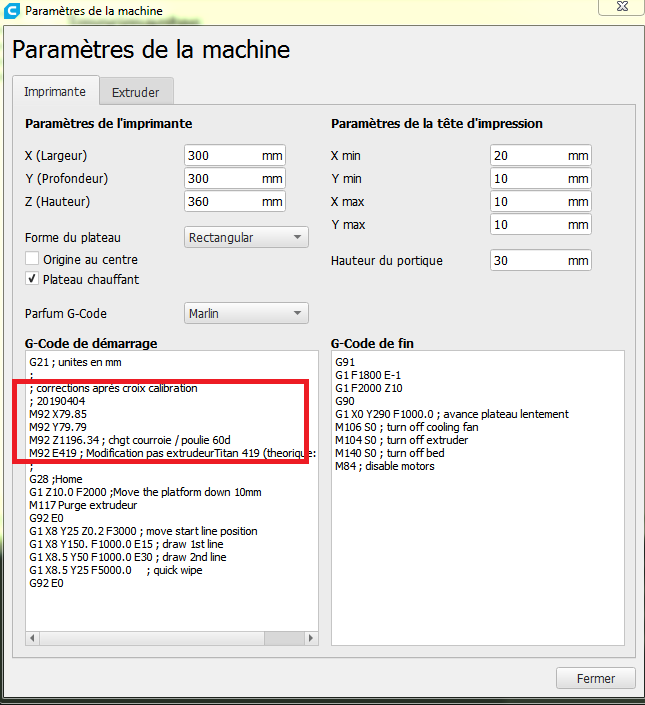

fran6p Posté(e) Avril 21, 2019 Partager Posté(e) Avril 21, 2019 @nicoto94 Bonjour, Pourrais-tu compléter ton profil afin d'y faire apparaitre ton imprimante? Pour t'aider ce sera plus facile . Puisque tu veux absolument changer ton extrudeur, comme l'a dit @Poisson21, les plus efficaces sont ceux avec démultiplication: Titan ou Bondtech BMG. La principale différence entre eux est que le Bondtech est munis de deux roues dentées qui agrippent le filament de chaque côté tandis que le Titan n'a qu'une seule roue dentée (comme sur l'extrudeur d'origine). La boutique citée par Poisson est une bonne boutique avec des matériels de qualité (les délais de livraison sont plutôt de 3 semaines pour moi). Tu ne pourras pas les monter directement en remplacement de l'extrudeur d'origine; donc tu devras prévoir (recherche sur Thingiverse) des supports adaptés à ta machine pour déporter ces extrudeurs qu'il te faudra imprimer avant d'effectuer le remplacement. Le pas (estep) des moteurs est de 418.6 qu'il te faudra certainement modifier après avoir effectuer le réglage de l'extrudeur (cherche dans la section Tutoriels comment le faire) afin que lorsque tu demandes à imprimer 100mm de filament ce soit bien 100mm qui soient extrudés . Ces extrudeurs à démultiplication tournent en sens inverse de l'extrudeur d'origine donc suivant ton niveau de compétences soit tu modifies le Marlin et tu le flashes sur ton imprimante (comme tu possèdes une Ender3, tu devras obligatoirement passer par l'étape préalable de l'installation d'un chargeur de démarrage (bootloader) avant de pouvoir téléverser sur la carte un Marlin (là encore effectue ton travail en faisant les recherches idoines), soit tu permutes deux fils sur la prise qui se connecte sur le moteur: les pins de chaque câble peuvent s'enlever de la fiche en soulevant délicatement une petite languette puis en tirant doucement sur le câble. Généralement en inversant la position des deux câbles externes (c'est ce que j'ai fait sur ma CR10 pour mon extrudeur Titan et pour mon moteur de l'axe Z car il est monté en haut de la structure et inversé (pourquoi? parce que )). D'autres utilisateurs ont inversé le câblage en permutant les câbles internes. Si tu choisis l'option flashage après avoir inversé le sens de rotation du moteur de l'extrudeur (passer de true à false ou lycée de Versailles ) pas d'autres modifications à effectuer. Si tu choisis l'option permutation de câbles, il te faudra ajouter dans ton gcode de dméarrage dans ton trancheur une commande: M92 E418.6 en tout début de code: (exemple sur ma CR10): Certains disent ne pas avoir besoin de permuter des câbles en utilisant une commande M92 E-418.6 (un signe négatif avant la valeur de pas (418.6)). J'ai testé mais chez moi, ça ne fonctionnait pas . Lien vers le commentaire Partager sur d’autres sites More sharing options...
nicoto94 Posté(e) Avril 26, 2019 Auteur Partager Posté(e) Avril 26, 2019 Le 21/04/2019 at 11:35, fran6p a dit : @nicoto94 Bonjour, Pourrais-tu compléter ton profil afin d'y faire apparaitre ton imprimante? Pour t'aider ce sera plus facile . Puisque tu veux absolument changer ton extrudeur, comme l'a dit @Poisson21, les plus efficaces sont ceux avec démultiplication: Titan ou Bondtech BMG. La principale différence entre eux est que le Bondtech est munis de deux roues dentées qui agrippent le filament de chaque côté tandis que le Titan n'a qu'une seule roue dentée (comme sur l'extrudeur d'origine). La boutique citée par Poisson est une bonne boutique avec des matériels de qualité (les délais de livraison sont plutôt de 3 semaines pour moi). Tu ne pourras pas les monter directement en remplacement de l'extrudeur d'origine; donc tu devras prévoir (recherche sur Thingiverse) des supports adaptés à ta machine pour déporter ces extrudeurs qu'il te faudra imprimer avant d'effectuer le remplacement. Le pas (estep) des moteurs est de 418.6 qu'il te faudra certainement modifier après avoir effectuer le réglage de l'extrudeur (cherche dans la section Tutoriels comment le faire) afin que lorsque tu demandes à imprimer 100mm de filament ce soit bien 100mm qui soient extrudés . Ces extrudeurs à démultiplication tournent en sens inverse de l'extrudeur d'origine donc suivant ton niveau de compétences soit tu modifies le Marlin et tu le flashes sur ton imprimante (comme tu possèdes une Ender3, tu devras obligatoirement passer par l'étape préalable de l'installation d'un chargeur de démarrage (bootloader) avant de pouvoir téléverser sur la carte un Marlin (là encore effectue ton travail en faisant les recherches idoines), soit tu permutes deux fils sur la prise qui se connecte sur le moteur: les pins de chaque câble peuvent s'enlever de la fiche en soulevant délicatement une petite languette puis en tirant doucement sur le câble. Généralement en inversant la position des deux câbles externes (c'est ce que j'ai fait sur ma CR10 pour mon extrudeur Titan et pour mon moteur de l'axe Z car il est monté en haut de la structure et inversé (pourquoi? parce que )). D'autres utilisateurs ont inversé le câblage en permutant les câbles internes. Si tu choisis l'option flashage après avoir inversé le sens de rotation du moteur de l'extrudeur (passer de true à false ou lycée de Versailles ) pas d'autres modifications à effectuer. Si tu choisis l'option permutation de câbles, il te faudra ajouter dans ton gcode de dméarrage dans ton trancheur une commande: M92 E418.6 en tout début de code: (exemple sur ma CR10): Certains disent ne pas avoir besoin de permuter des câbles en utilisant une commande M92 E-418.6 (un signe négatif avant la valeur de pas (418.6)). J'ai testé mais chez moi, ça ne fonctionnait pas . Merci pur ton retour très complet J ai commandé l extrudeur BMG, ainsi que le BL touch car c est un confort de ne plus avoir besoin d aligner la buse dans les 4 Angles... Je vous tiens au courant des que je reçois le matos mais je pense que dans un premier lieu je vais inverser les fils.. Qu apporte le flashage en marlin ??? Merci encore pour vos conseils Lien vers le commentaire Partager sur d’autres sites More sharing options...
