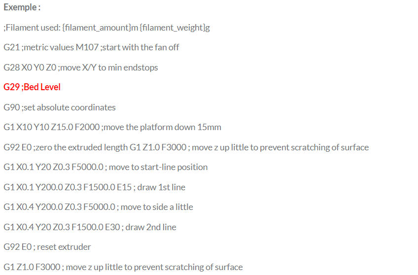

SylvainS Posté(e) Avril 20, 2019 Partager Posté(e) Avril 20, 2019 Ok trouvé, voici mon G-code de démarrage un peu pauvre a mon gout suivant l'exemple donner Autre chose une fois que j'ai modifier le fichier configuration.h comment le remplacer dans la CR10? Lien vers le commentaire Partager sur d’autres sites More sharing options...
julien333 Posté(e) Avril 20, 2019 Auteur Partager Posté(e) Avril 20, 2019 je pense que tu tes trompé, ce n'est pas le bon sujet Lien vers le commentaire Partager sur d’autres sites More sharing options...
SylvainS Posté(e) Avril 20, 2019 Partager Posté(e) Avril 20, 2019 désolé... Lien vers le commentaire Partager sur d’autres sites More sharing options...

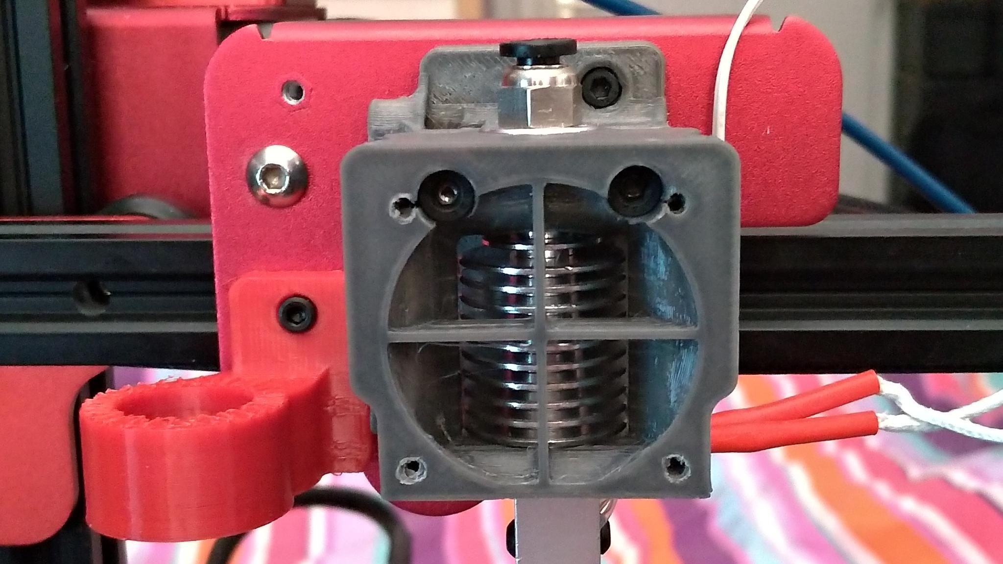

Phil_67 Posté(e) Septembre 2, 2019 Partager Posté(e) Septembre 2, 2019 Bonjour J'ai franchi le pas, après être passé par une microswiss dont je suis très déçu, des coulures cramées sur le corps de chaffe et la sonde (ce qui me donnait des variations de température) malgré que la buses et le hothend sont bien vissés, je passe sur une E3D V6 volcano car plus standard pour les pièces, ca devrait arriver dans la semaine et je ferais un retour Lien vers le commentaire Partager sur d’autres sites More sharing options...
thsrp Posté(e) Septembre 2, 2019 Partager Posté(e) Septembre 2, 2019 Il y a 3 heures, Phil_67 a dit : Bonjour J'ai franchi le pas, après être passé par une microswiss dont je suis très déçu, des coulures cramées sur le corps de chaffe et la sonde (ce qui me donnait des variations de température) malgré que la buses et le hothend sont bien vissés, je passe sur une E3D V6 volcano car plus standard pour les pièces, ca devrait arriver dans la semaine et je ferais un retour et tu as de quoi la fixer sur une 10 pro? Lien vers le commentaire Partager sur d’autres sites More sharing options...
Phil_67 Posté(e) Septembre 2, 2019 Partager Posté(e) Septembre 2, 2019 Normalement il y a ces 2 la https://www.thingiverse.com/thing:2759439 https://www.thingiverse.com/thing:3370065 je suis en train d'imprimer le second, j'ai encore la micro swiss de monté sur l'imprimante en attendant mieux Je sais que c'est faisable mais il faut trouver le bon print, au pire je designerais ce qui me manque sur Freecad Lien vers le commentaire Partager sur d’autres sites More sharing options...

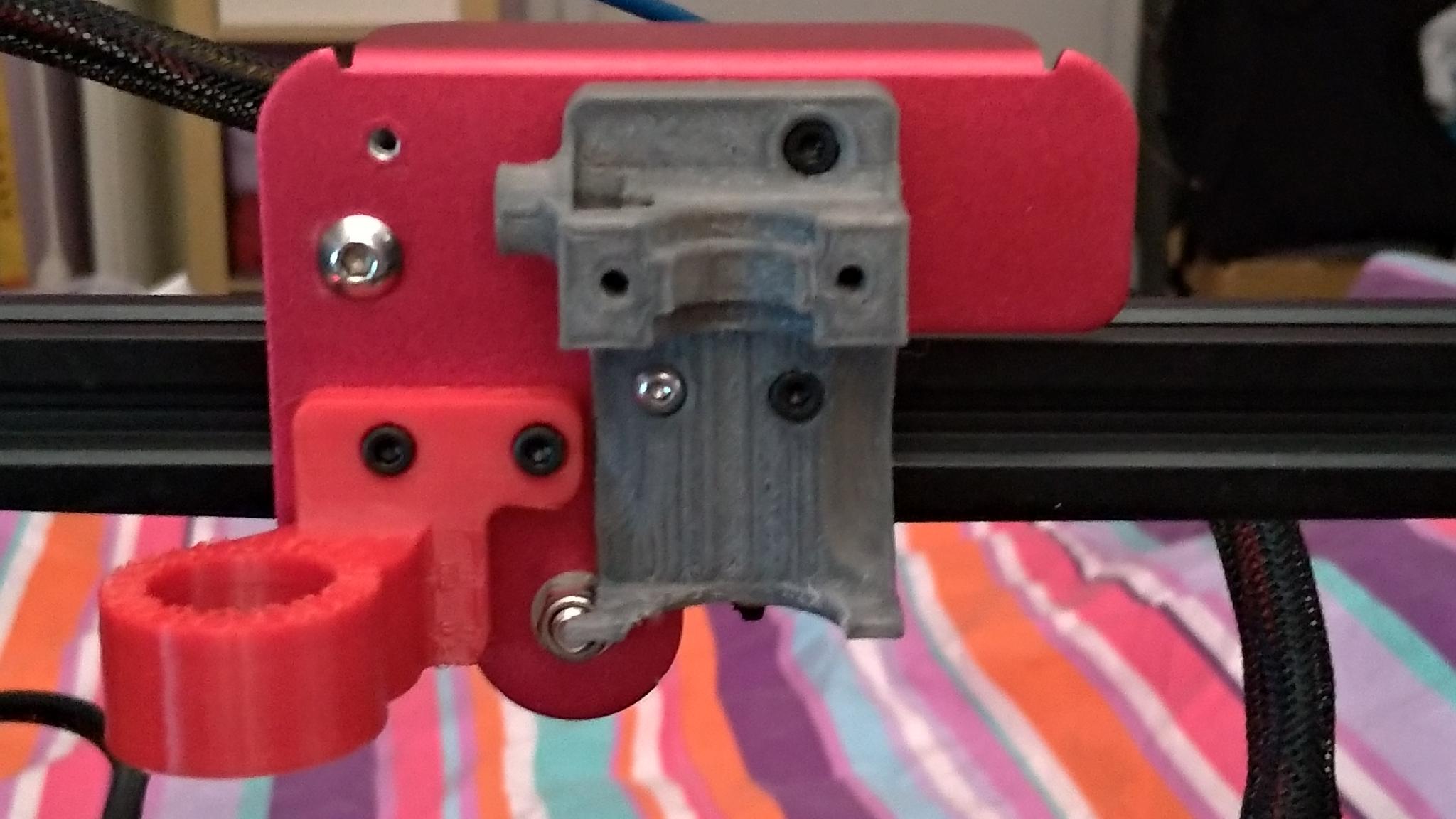

Phil_67 Posté(e) Septembre 3, 2019 Partager Posté(e) Septembre 3, 2019 Bonjour J'ai finalement trouvé celui ci https://www.thingiverse.com/thing:3511371 Lien vers le commentaire Partager sur d’autres sites More sharing options...

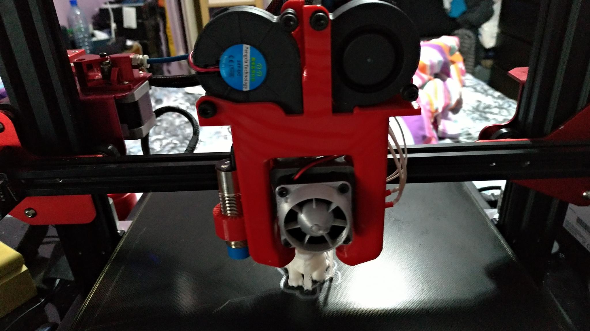

Phil_67 Posté(e) Septembre 4, 2019 Partager Posté(e) Septembre 4, 2019 C'est fait Avec ce lien https://www.thingiverse.com/thing:3511371on a la base pour la CR10SPRO et le support ABL Il faut aussi le fichier Volcano_DALFAN de https://www.thingiverse.com/thing:2759439 Il me reste un probleme, a gauche l'ABL prend la mesure dans le vide, pour faire simple, je vais me faire un petit plateau que je fixerai au même niveau que le plateau a la structure métalique Lien vers le commentaire Partager sur d’autres sites More sharing options...
