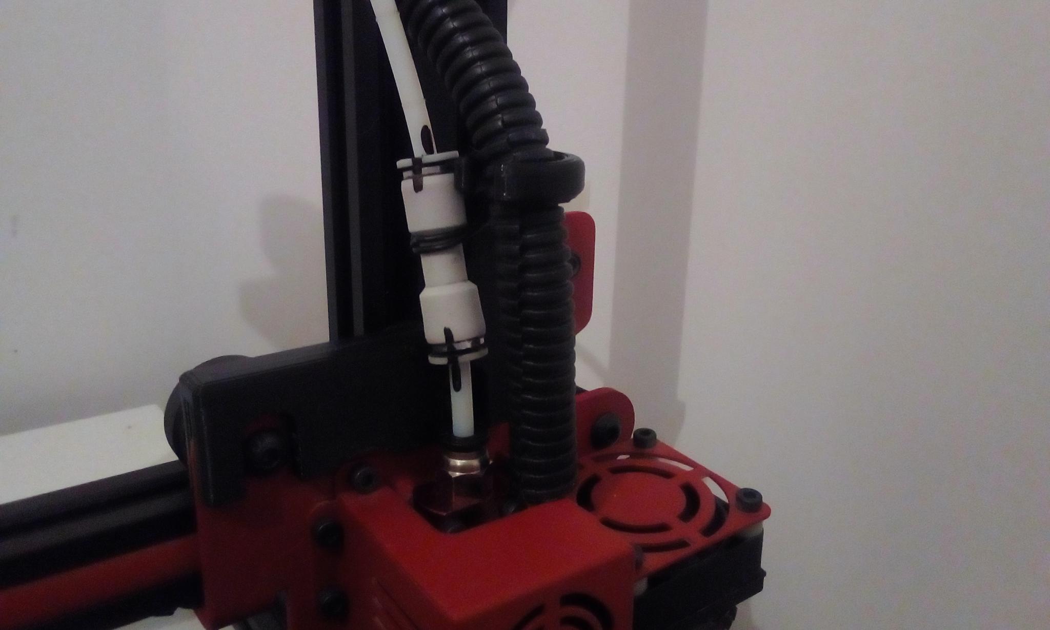

Micglou42 Posté(e) Avril 19, 2019 Partager Posté(e) Avril 19, 2019 Bonjour à tous le monde, J ai voulut nettoyer ma buse ce matin, et la surprise impossible d enlever le Ptfe des deux raccord aussi bien coter extrudeur que celui coter buse . Je connais portant très bien ces petit raccord de par mon métier, et la je me retrouve tout bête devant ce tuyaux qui me résiste, j ai été obligé de dévisser les deux raccord pour comprendre le problème, le tuyau Ptfe s est usé dans le raccord et il s est créé une petite gorge sur le Ptfe qui coincai dans le raccord. Je me demande si quelqu un as déjà eu ce problème ? Je pense que ç est du as la rotation du Ptfe dans le raccord pendant les déplacements, je voudrai ajouter des support pour éviter la rotation du Ptfe est ce que ça ne risque pas de coincer le filament ? Pour remplacer ce tube Ptfe j ai un tuyau pour air comprimer qui résiste au chaleur et carburant de même diamètre que le Ptfe pensez vous qu'il pourrai me dépanner pour imprimer du pla ou faut il le même type Ptfe ? J espère avoir été assez précis merci à tous Lien vers le commentaire Partager sur d’autres sites More sharing options...

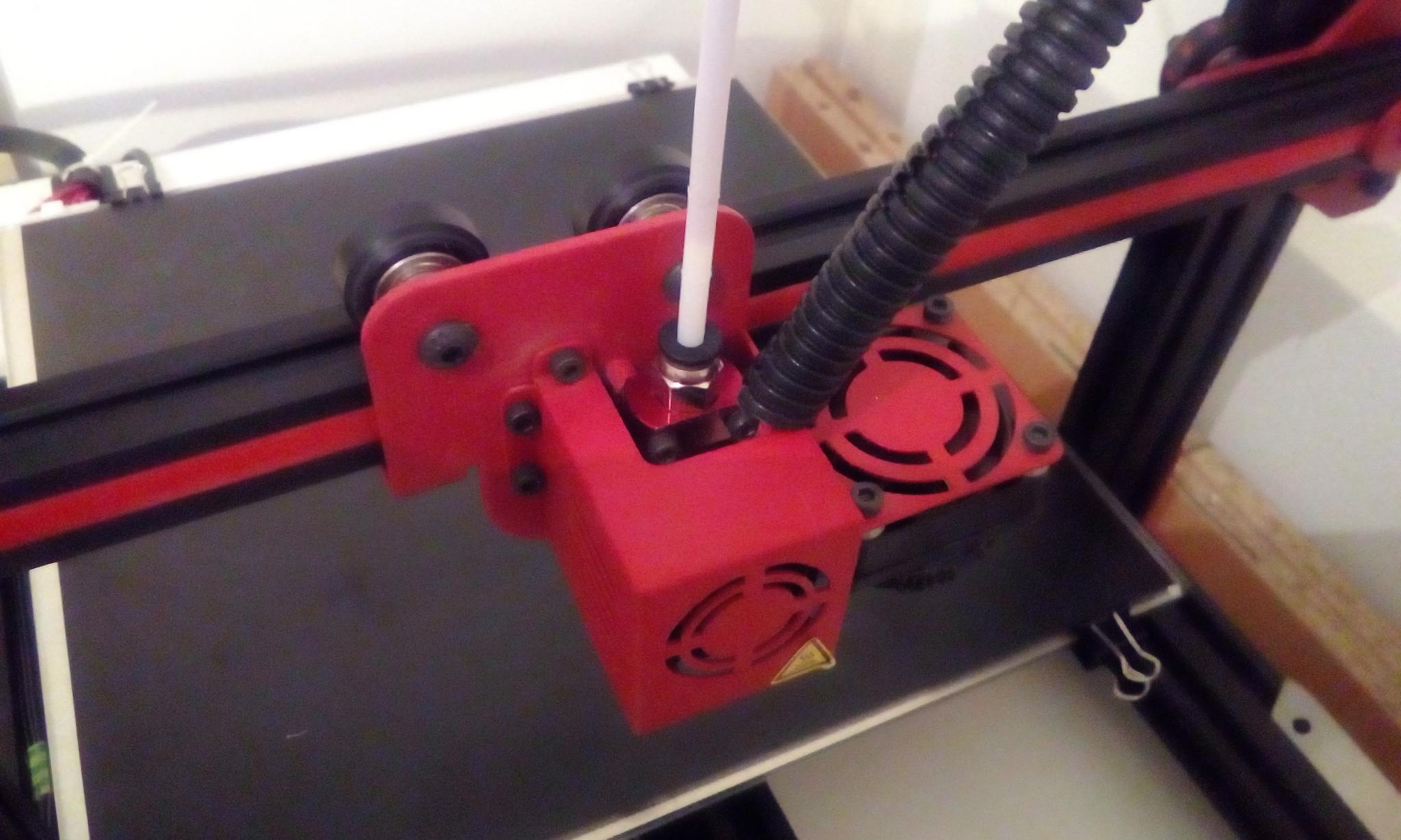

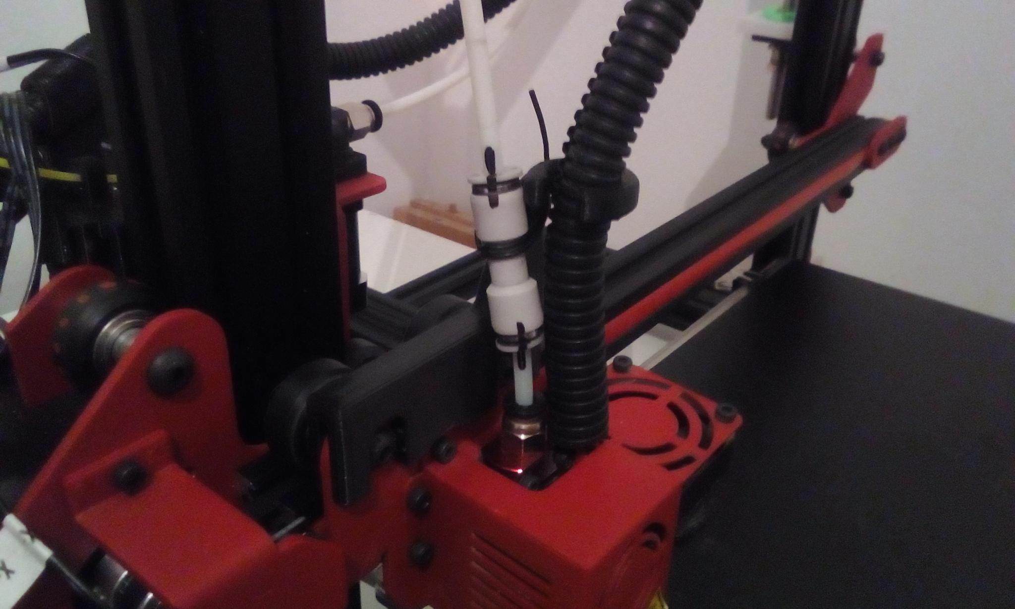

Micglou42 Posté(e) Juillet 7, 2019 Auteur Partager Posté(e) Juillet 7, 2019 Bonjour à tous, je reviens vous donner des nouvelles de mon tuyau PTFE qui se coince dans le raccord au niveau de la buse. Voici à quoi cela ressemble d'origine. Voici les modifications que j'ai apportées : - ajout d'un support de gaine sur le chariot (modèle pris sur Thingiverse) ; - ajout d'un raccord rapide sur le tuyau PTFE. Sur la photo ci-dessous, le chariot est tout à gauche de la machine, on peut voir les modifications faites ainsi qu'à l'entrée et à la sortie du raccord un repère fait au feutre. Et voici sur cette photo quand le chariot est placé complètement à droite de la machine. On peut voir que le tuyau PTFE a tourné à l'entrée du raccord (repère au feutre) mais pas à la sortie. En conclusion : Avantage : le tuyau PTFE conserve un axe de rotation libre à l'entrée du raccord, où le phénomène d'encoche se produit toujours. En revanche, à la sortie il reste fixe ce qui permet un démontage facile. inconvénient : il est un peu plus difficile de faire passer un nouveau filament à cause de l'ajout du raccord rapide. Voila, j'espère que cela sera utile à d'autre qui rencontre le même problème. Pour le support, je vais modéliser quelque chose de plus adapté, je vous joindrais le fichier dès que possible. Merci à tous ceux qui on suivi ce sujet et pris le temps de me répondre. Lien vers le commentaire Partager sur d’autres sites More sharing options...
