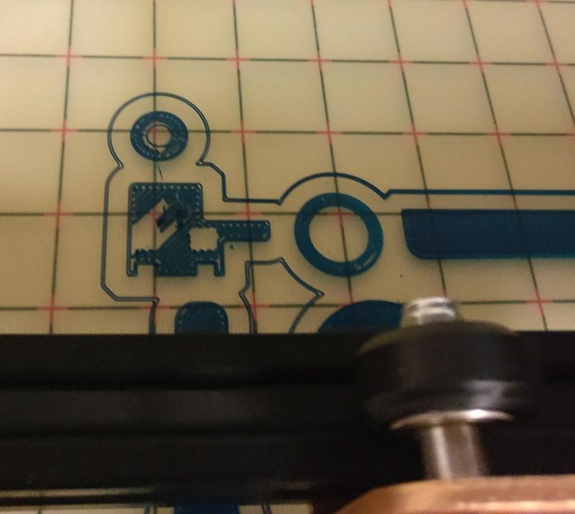

beber75 Posté(e) Avril 20, 2019 Partager Posté(e) Avril 20, 2019 Bonjour, Je me permet d'ouvrir un nouveau sujet concernant ce combo. Un autre poste existe sur le même thème ais étant donné qu'il n'y a pas de réponse, je relance un sujet. Ma alfawise ayant rendu l'âme (et les pièces de rechange n'arrivant pas), j'ai acheté en attendant une seconde imprimante, une tevo tornago gold. Une fois déballée installée calibrée, etc. je suis passé sous Marlin 1.1.9 (pas tout seul, mais en utilisant les firmware disponibles ici https://www.thingiverse.com/thing:3194402) en prenant la version Marlin1.1.9_Tornado_Stock_MKS_GEN_L_AutoFan Pour les branchements, je me suis aidé de la vidéo suivante : https://youtu.be/ooNKQ7wIRSo Je contrôle avec la commande M119 et j'ai bien Trigerred en position haute et Open lorsque la tige est vers le bas. On jeux commencer les modifications: Indication du capteur de broche sur le Z #define Z_MIN_PROBE_USES_Z_MIN_ENDSTOP_PIN ... #define FIX_MOUNTED_PROBE fait. Position de mon capteur par rapport à la buse (après mesure) #define X_PROBE_OFFSET_FROM_EXTRUDER -40 // X offset: -left +right [of the nozzle] #define Y_PROBE_OFFSET_FROM_EXTRUDER -8 // Y offset: -front +behind [the nozzle] #define Z_PROBE_OFFSET_FROM_EXTRUDER 0 // Z offset: -below +above [the nozzle] En fait mon Z est 2 mm au dessus comme recommandé mais personne ne l'indique dans la configuration. Dans le doute, je le laisse à 0. Zone de sécurité #define Z_HOMING_HEIGHT 20 // (in mm) Minimal z height before homing (G28) for Z clearance above the bed, clamps, ... Méthode de leveling //#define AUTO_BED_LEVELING_3POINT //#define AUTO_BED_LEVELING_LINEAR #define AUTO_BED_LEVELING_BILINEAR //#define AUTO_BED_LEVELING_UBL //#define MESH_BED_LEVELING Nombre de palpage // Set the number of grid points per dimension. #define GRID_MAX_POINTS_X 5 #define GRID_MAX_POINTS_Y GRID_MAX_POINTS_X Enfin, le Z_safe_homing #define Z_SAFE_HOMING Je lance la vérification et là le drame Le compilateur n'est pas content car Z_MIN_ENDSTOP_INVERTING doit matché avec Z_MIN_PROBE_ENDSTOP_INVERTING (ce n'était pas mon cas). Je modifie et recompile --> pas d'erreurs --> je flashe Je teste à nouveau M119 et les états sont comme ceux attendus. Je lance G28 et là contrairement à la documentation et à la video youtube, l'imprimante se comporte ainsi: Z monte de 20 (c'est mon impression) Home X --> on libère la sonde Home Y Le capteur se déplace au centre de l'axe Z monte de 20 Je ne peux pas terminer le réglage du Z-offset car je suis à plus de 20mm. Quelqu'un a une idée ou j'ai merdé ? Lien vers le commentaire Partager sur d’autres sites More sharing options...

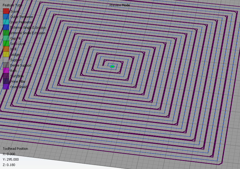

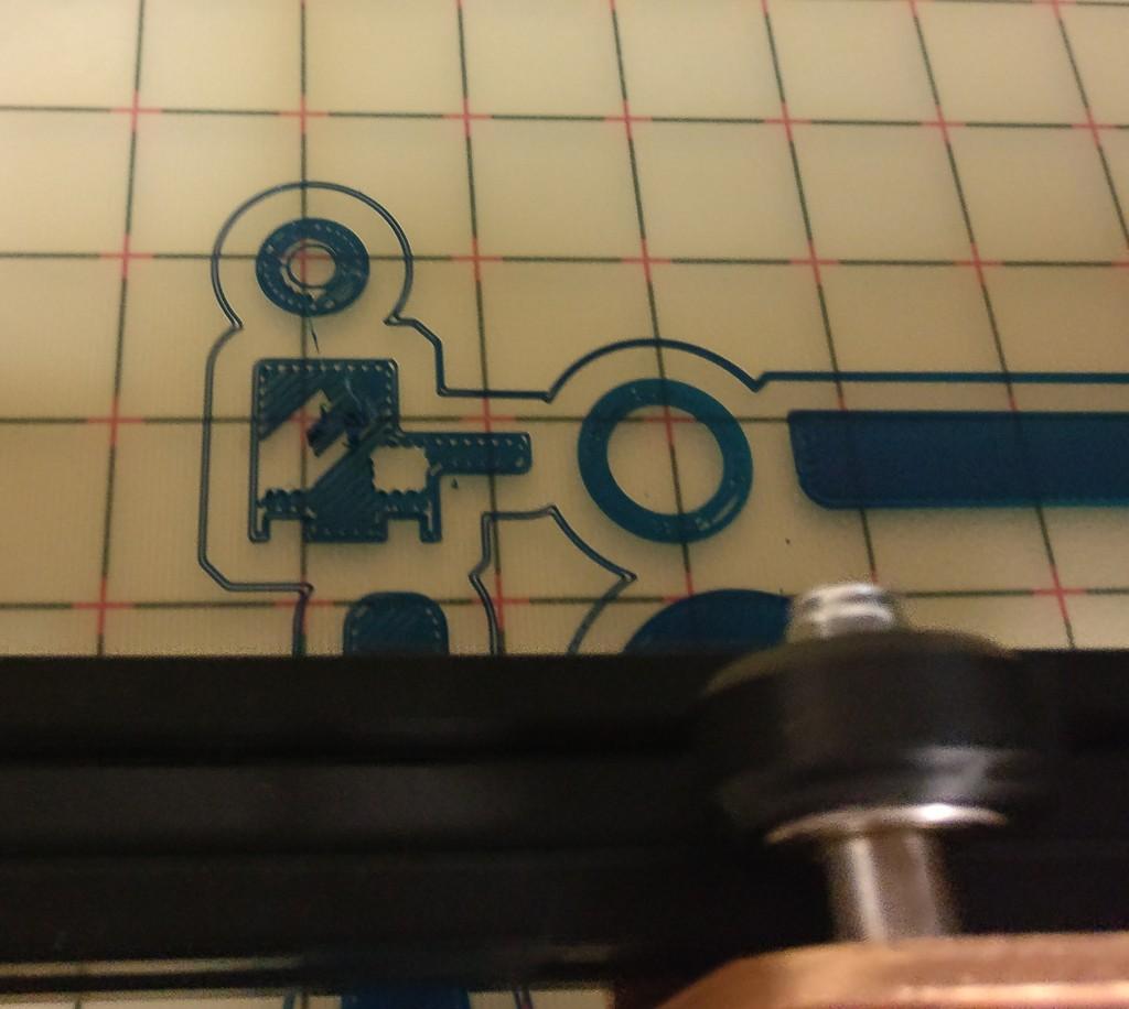

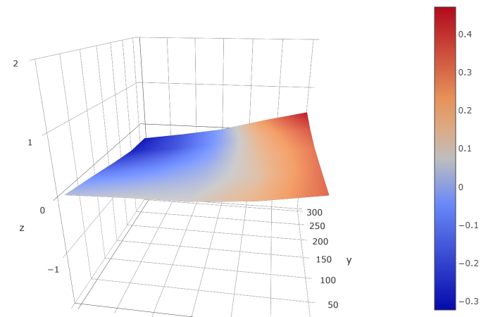

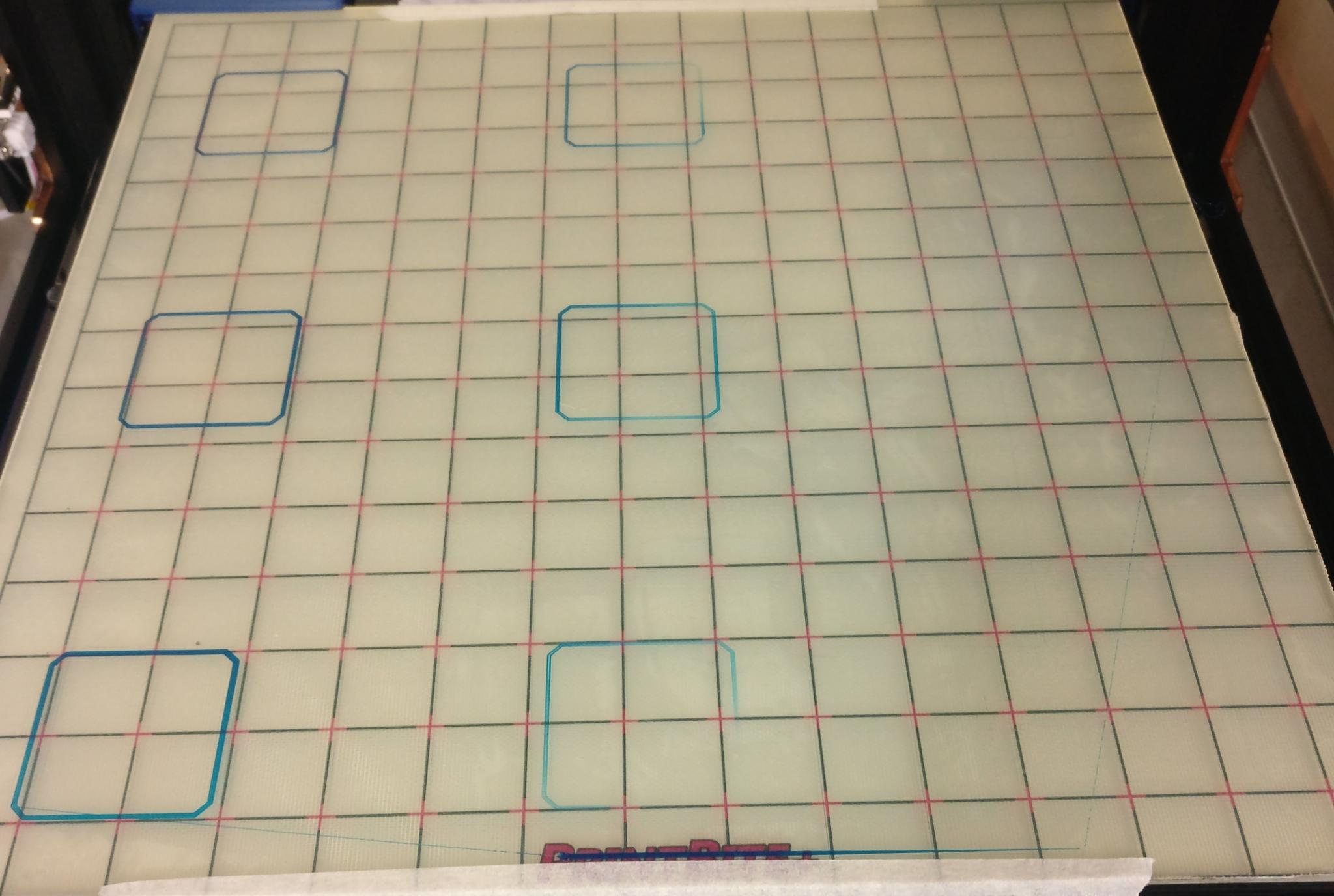

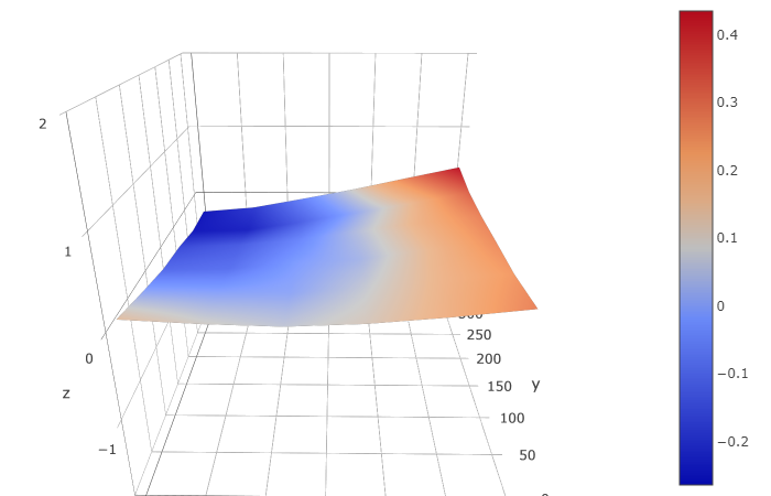

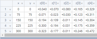

beber75 Posté(e) Avril 23, 2019 Auteur Partager Posté(e) Avril 23, 2019 (modifié) Bon, je suis dubitatif sur la compensation. Lorsque je lance Un bed leveling, j'ai ceci: On voit clairement que du coté gauche je suis en dessous et du coté droit surélevé. La compensation devrait ajuster le tout. Et bien non, Lorsque je lance le print, on voit clairement que du côté gauche c'est trop bas et du côté haut: Est-ce qu'il faut insérer un GCODE spécial pour activer la compensation ? Voici mon GCODE de démarrage: G28 ; home all axes G29 ; Autolevel G1 Z0.2 F3000 ; get ready to prime G1 Z5 F3000 G1 X235 Y15 F3000 G1 Z-0.5 F3000 G1 Z0.2 F3000 G92 E0 ; reset extrusion distance G1 X135 E15 F600 ; prime nozzle Modifié (le) Avril 23, 2019 par beber75 Lien vers le commentaire Partager sur d’autres sites More sharing options...

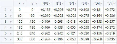

beber75 Posté(e) Avril 23, 2019 Auteur Partager Posté(e) Avril 23, 2019 (modifié) Je confirme, j'ai vraiment un problème de prise en compte du leveling: @Fourmi tu pourrais m'aider ? Modifié (le) Avril 23, 2019 par beber75 Lien vers le commentaire Partager sur d’autres sites More sharing options...
leppo Posté(e) Avril 23, 2019 Partager Posté(e) Avril 23, 2019 re, il me semble qu'il te manque la séquence de mémorisation "validation touch mi" dans le menu modifié : #define USER_DESC_1 "Init Touch-MI" #define USER_GCODE_1 "M851 Z0\nG28\nM500\nG1 Z0 F200\nM211 S0" #define USER_DESC_2 "Validation Touch-MI" #define USER_GCODE_2 "M851 Z" STRINGIFY(current_position[Z_AXIS]) "\nM211 S1\nM500\nG28" Lignes 1500 de l'onglet "Configuration adv.h" @Fourmi sera plus à même de confirmer le pb. Lien vers le commentaire Partager sur d’autres sites More sharing options...

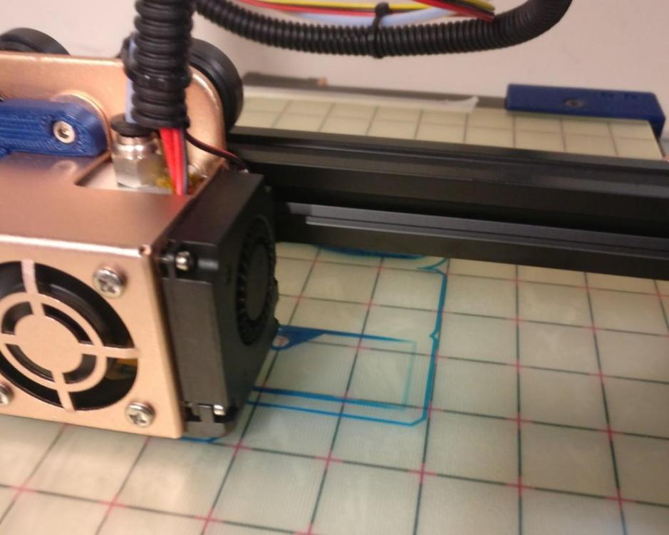

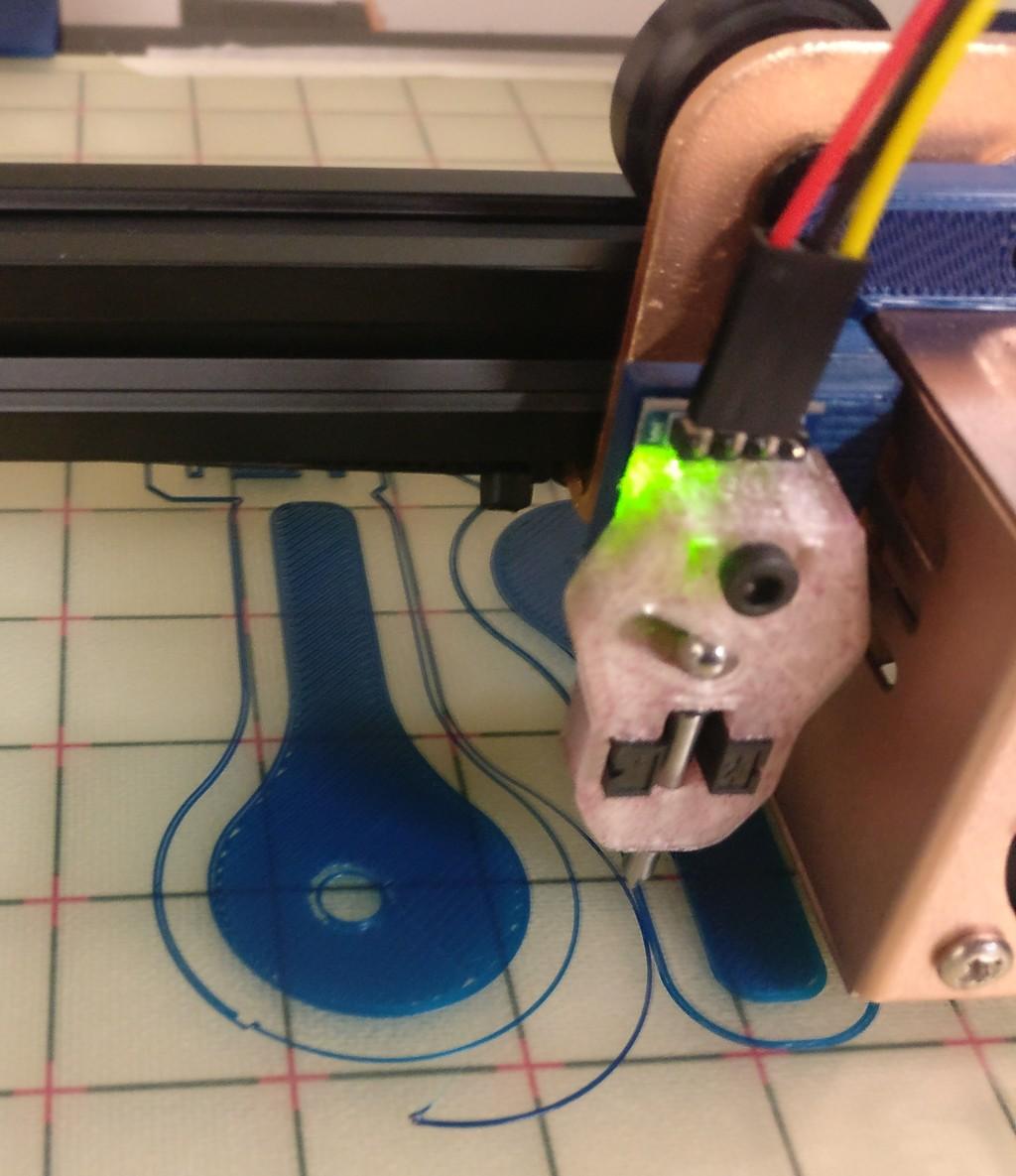

beber75 Posté(e) Avril 23, 2019 Auteur Partager Posté(e) Avril 23, 2019 (modifié) @Fourmi j'ai compilé le firmware tel quel et j'ai le même problème que dans le premier post a savoir : Z monte Home X --> on libère la sonde Home Y Le capteur se déplace au centre de l'axe Z monte de 20 'alors qu'il devrait descendre légèrement) Du coups, je me retrouve toujours trop haut pour la procédure. Je suis (out of range) Pour remettre le fonctionnement attendu des axes, j'ai dus modifier ceci: // Mechanical endstop with COM to ground and NC to Signal uses "false" here (most common setup). #define X_MIN_ENDSTOP_INVERTING true // set to true to invert the logic of the endstop. #define Y_MIN_ENDSTOP_INVERTING true // set to true to invert the logic of the endstop. #define Z_MIN_ENDSTOP_INVERTING false // set to true to invert the logic of the endstop. #define X_MAX_ENDSTOP_INVERTING false // set to true to invert the logic of the endstop. #define Y_MAX_ENDSTOP_INVERTING false // set to true to invert the logic of the endstop. #define Z_MAX_ENDSTOP_INVERTING false // set to true to invert the logic of the endstop. #define Z_MIN_PROBE_ENDSTOP_INVERTING false // set to true to invert the logic of the probe. sur l'axe Z (les deux lignes) Z_MIN_ENDSTOP_INVERTING et Z_MIN_PROBE_ENDSTOP_INVERTING Modifié (le) Avril 23, 2019 par beber75 Lien vers le commentaire Partager sur d’autres sites More sharing options...
leppo Posté(e) Avril 24, 2019 Partager Posté(e) Avril 24, 2019 Salut à tous, Je confirme avoir expérimenté le même problème avec le firmware de Fourmi (cf mon post sur l'autre thread). Si on lance la procédure de calibration, l'axe Z remonte à chaque point de mesure. Le point Z0 fixé lors de l'initiation envoie la tête au dessus du bed avec impossibilité de la rapprocher via le réglage du Z. je me demande si ce n'est pas la dernière ligne qui serait en cause ? //For tuning Autoleveling sensor "TouchMi" on lcd #define TOUCHMI #if ENABLED(TOUCHMI) #if DISABLED(FIX_MOUNTED_PROBE) #define FIX_MOUNTED_PROBE #endif #if DISABLED(Z_SAFE_HOMING) #define Z_SAFE_HOMING #endif #if ENABLED(Z_HOMING_HEIGHT) #undef Z_HOMING_HEIGHT #endif #define Z_HOMING_HEIGHT 20 Bonne journée à tous. Lien vers le commentaire Partager sur d’autres sites More sharing options...

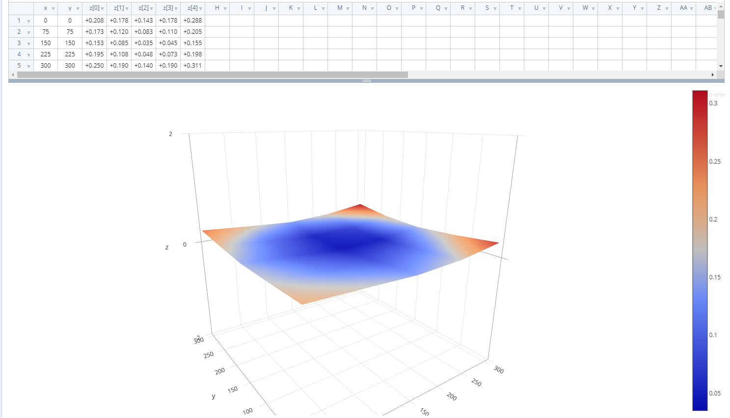

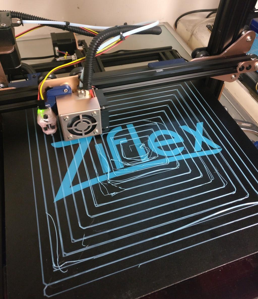

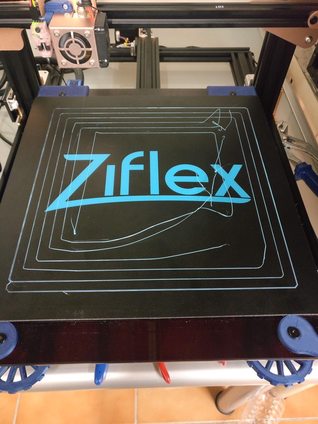

beber75 Posté(e) Avril 27, 2019 Auteur Partager Posté(e) Avril 27, 2019 Ce matin, je retente. Je commence par niveler les 4 coins du plateau manuellement. Je règle l'offset du Z avec le menu du MARLIN. Je lance un reporting de la mise à niveau et j’obtiens ceci: Je vais difficilement pouvoir faire mieux manuellement. Ce que je veux imprimer ressemble à ceci: Logiquement, si l'autoleveling ne fait pas son job, cela devrait se décoller de plus en plus en se rapprochant du centre. Dans le cas contraire, cela devrait coller partout: Je désespère. J'ai l'impression d'être le seul boulet au monde qui n'arrive pas à configurer le touchmi. Lien vers le commentaire Partager sur d’autres sites More sharing options...
leppo Posté(e) Avril 27, 2019 Partager Posté(e) Avril 27, 2019 Salut Beber, La version jointe fonctionne avec mon imprimante. Tu pourras ainsi comparer pour voir si elle comporte des différences notables avec la tienne voire la téléverser pour test. Cette version est faite pour les drivers d'origine de la version Gold. Prochaine étape, remettre les nouveaux drivers... Marlin 1.1.9 Tornado Leppo v3.zip Lien vers le commentaire Partager sur d’autres sites More sharing options...
