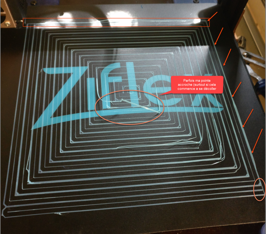

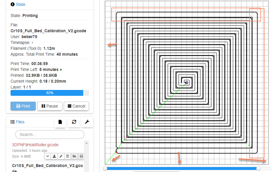

beber75 Posté(e) Avril 27, 2019 Auteur Partager Posté(e) Avril 27, 2019 Je viens de tester ton firmware tel quel. J'ai chauffé le bed (55°) et refait un calibrage du Z puis lancé l'impression. C'est mieux que ce que j'avais avant: Mes remarques. J'ai le sentiment que cela adhère mieux. En haut et à droite j'ai une perte de dimension. Sinon, je pense que ton capteur en au centre car tu as diminué la surface d'impression. Je viens de modifier le nombre de points de contrôle à 7 ainsi que ma surface d'impression à // The size of the print bed #define X_BED_SIZE 310 // LEPPO #define Y_BED_SIZE 310 // LEPPO cette fois-ci le capteur est au centre mais la buse décalée: je relance une impression Lien vers le commentaire Partager sur d’autres sites More sharing options...
leppo Posté(e) Avril 27, 2019 Partager Posté(e) Avril 27, 2019 J'ai réduit volontairement la surface d'impression à 270 x 270 pour éviter les problèmes de sortie de la sonde. Tu peux augmenter sans problème compte tenu de la position de l'aimant. De toutes les façons, comme cité plus haut, il y a une zone de protection de 10 mm sur le bord pour éviter que l'activation par un passage trop proche de l'aimant. Sur les résultats de ton impression, je suis surpris des nombreux problèmes d'adhérence du fil sur la surface. Perso, j'imprime directement sur le bed d'origine et procède à un nettoyage à l'eau savonneuse systématique. Je te suggère de vérifier la bonne qualité de nettoyage car cela ne me semble pas normal d'avoir autant de décollement notamment en adhérence fil sur fil (couches multiples). Le fichier joint te permettra déjà de voir si les réglages du slicer permettent une bonne adhérence entre couches minces. Le second fichier permet de vérifier les différents paramètres dimensionnels ainsi que les finitions des couches supérieures, inférieures et côtés. J'ai fait des tests à 0,2 et 0,1 mm pour voir les résultats. Cube 0.5mm simple paroi.stl Cube 20 mm.stl Lien vers le commentaire Partager sur d’autres sites More sharing options...

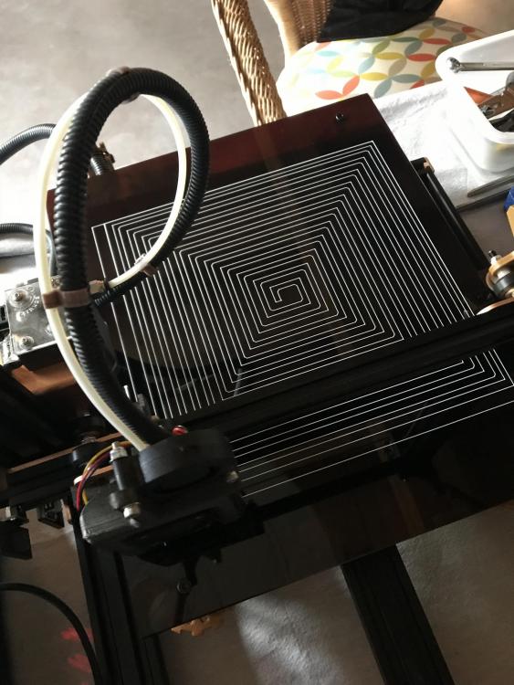

leppo Posté(e) Avril 27, 2019 Partager Posté(e) Avril 27, 2019 (modifié) Voilà le résultat est en cours mais d'ores et déjà concluant, l'imprimante attaquant la seconde couche. Les paramètres de la première couche : largeur 120%, hauteur 80%, Vitesse 50%, PLA blanc Ariane Plast. extrusion simple des murs fins, Bed 65°, Buse 205°, Vitesse d'impression 60 mm/s. Modifié (le) Avril 27, 2019 par leppo Lien vers le commentaire Partager sur d’autres sites More sharing options...
