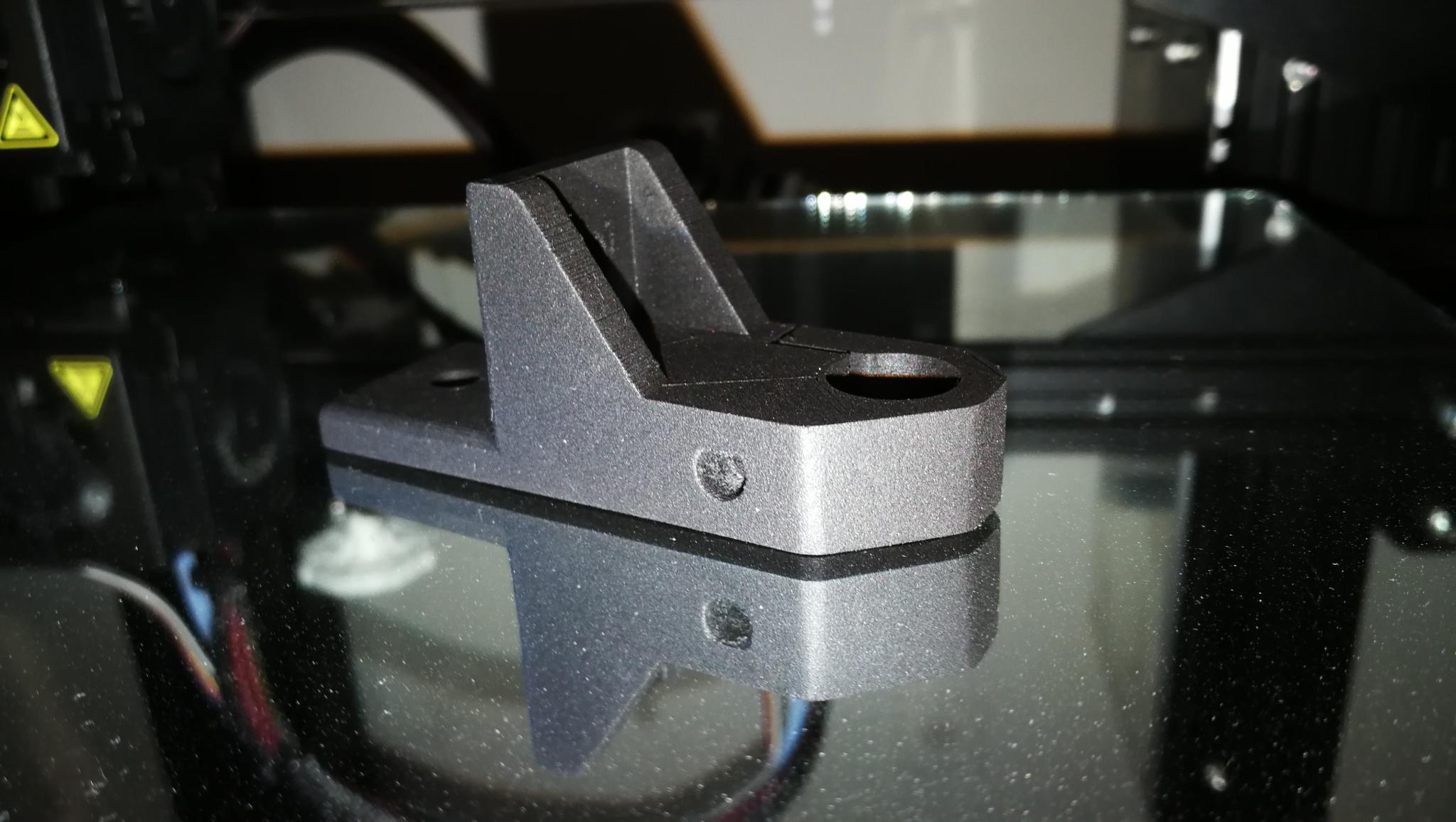

J'ai une imprimante SLA/DLP,... la Creality LD001, et ce n'est que mon avis personnel, mais utiliser de la résine liquide, à 80€ le litre pour l'exemple, cela peut vite revenir chère... si c'est pour imprimer une pièce de ce type.
Une Geetech A10 ou une Ender3, arrivera sans peine à obtenir une très bonne qualité d'impression... mais il est certain que cela ne se fera pas sans un peu d'huile de coude.
@Benjea si tu veut ce type de pièce... sans investir dans une imprimante résine... et sans avoir le temps à optimiser et régler une A10 ou Ender-3 au petit oignon... il te reste l'option de faire appel à la communauté et/ou une fablab (si tu en as une près de chez toi).
Je suis d'accord... les prix parfois sont abusés... si on connait le prix d'une imprimante 3D.
Là aussi... pour avoir une impression de très bonne qualité... ce n'est pas avec du filament "bas de gamme" que tu y arriveras. Il faudra investir dans du filament de meilleure qualité pour avoir de meilleur résultat.
C'est une éternelle question de moyen... on obtient jamais rien sans rien...

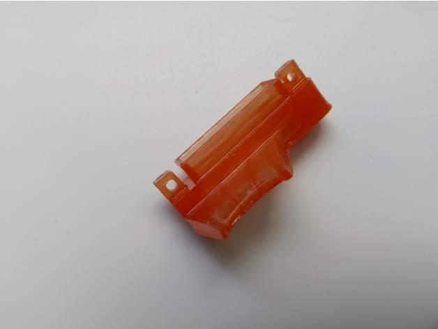

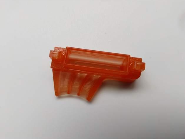

PS : je suis moi même également très exigeant sur la qualité des pièces. En exemple voilà ce que peut donner une pièce imprimé avec la LD001 :

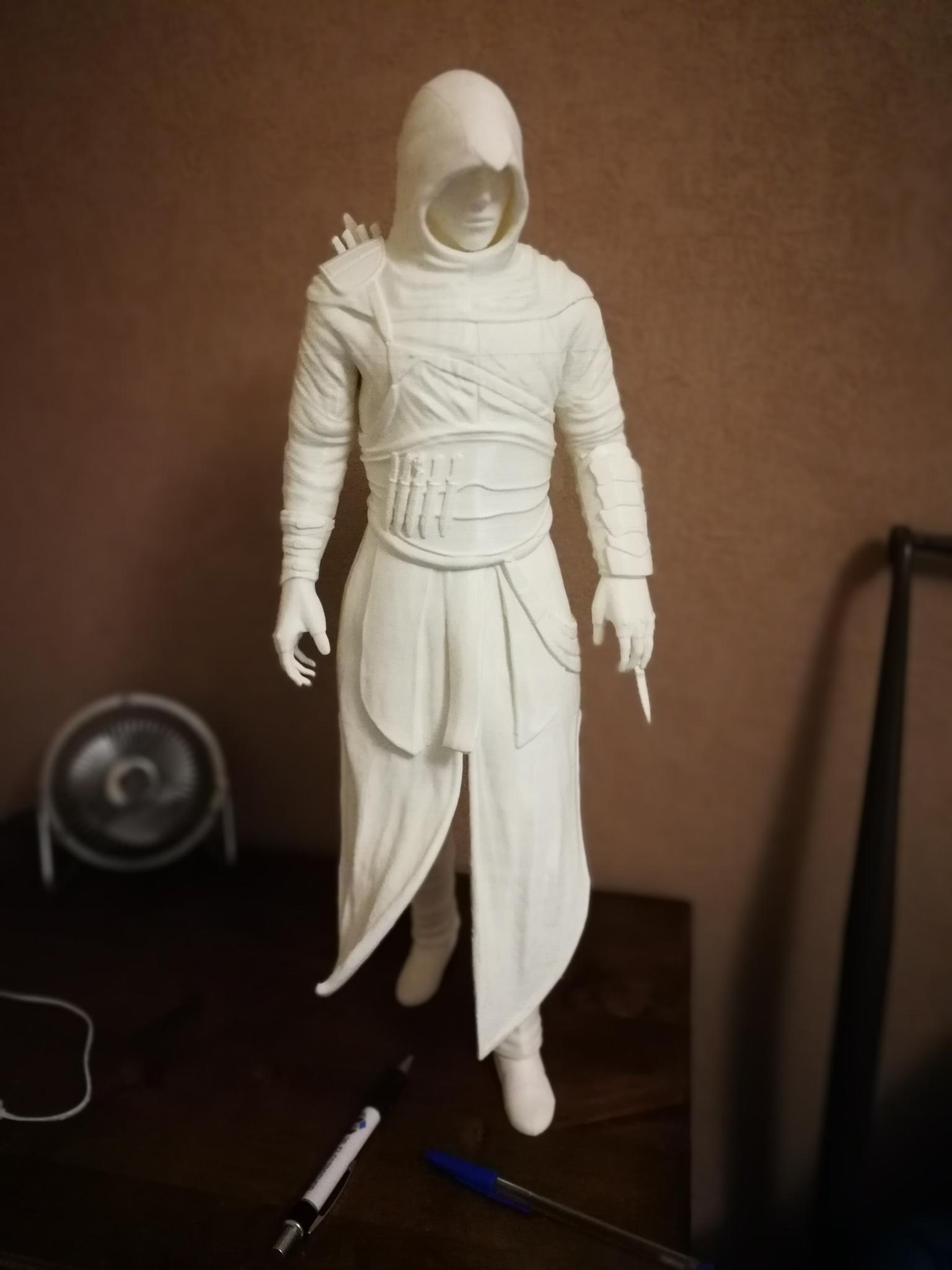

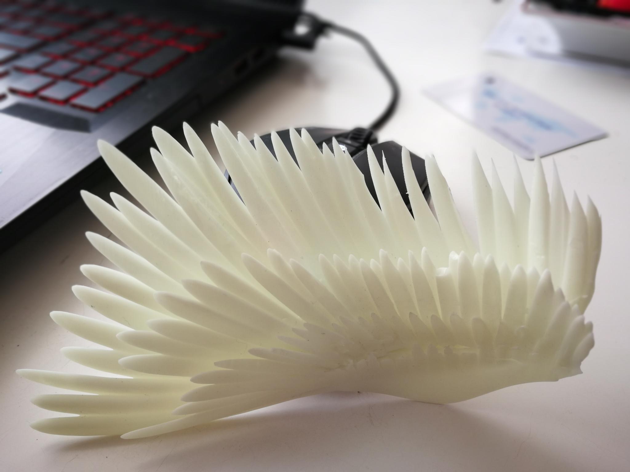

Pour moi qui débute en sla  pareil , prendre 1 litre de résine pour quelques pièces , ce n'est pas rentable , par contre si tu compte l'utiliser régulièrement ... La c'est autre chose , en 3 semaine j'avais déjà rentabilisé ma machine , et je suis bien en dessous du prix exorbitant des fablab ou sites .... Ça n'engage que moi , et pour moi c'est du vol malgré tout .... Après on n'achète pas du sla par hasards , souvent on a goûté aux joies du fdm
Un exemple de ce que j'ai sorti après le cube standard de ma photon , je n'y connaissais rien au sla malgré ma connaissance en fdm , j'ai tenté des ailes d'anges de 13 cms sur 8 avec les paramètres d'origines rien de plus ....

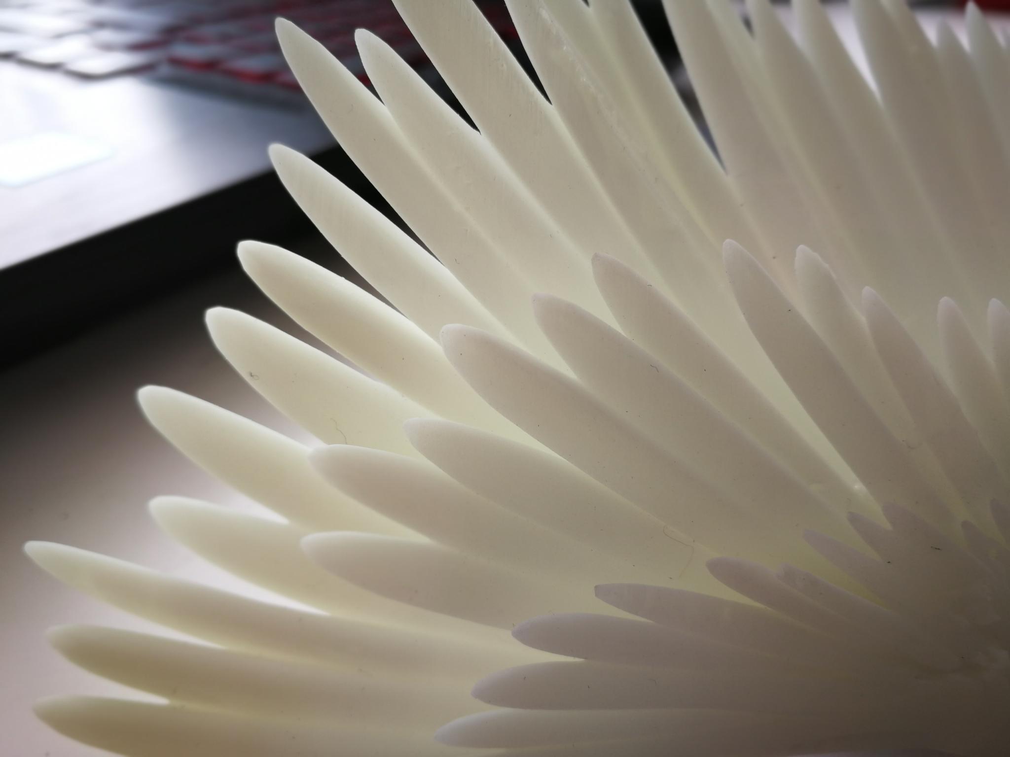

Dubn'a quasiment rien a faire avec une sla comme post traitement regarde mes photos juste avant ..

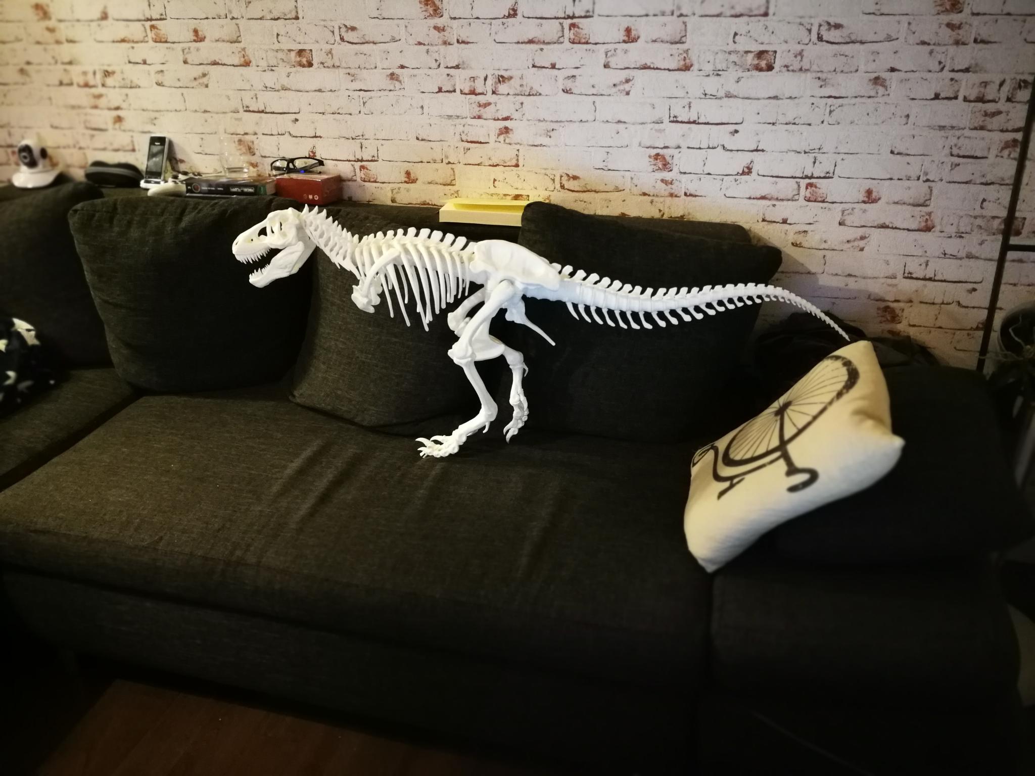

Avec une fdm par contre c'est grosse pièces mais pas mal de travail ensuite ..
64 cms
Celui là fait 120 cms sur 80 ... Et là c'est ponçage obligatoire ...

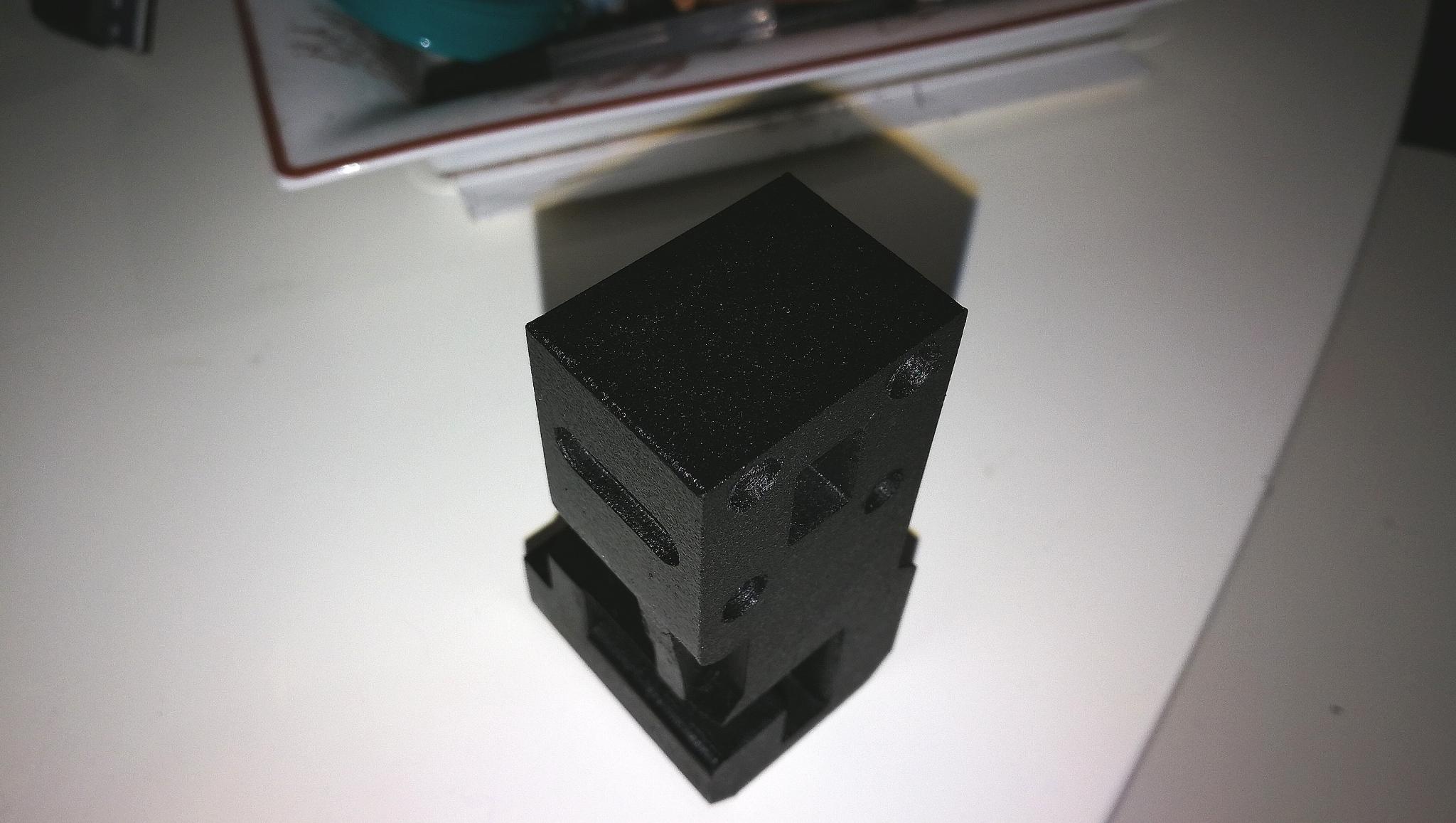

Une imprimante comme la LD001 utilise la lumière... et pour avoir des détails précis... on m'a recommandé de privilégié des résines transparentes ou claires pour permettre de laisser passer la lumière pour avoir un résultat plus facile.
Mais si tu veut un exemple... en voici un :
Forcément... imprimé sur une imprimante SLA... plus grande et forcément plus chère.

Mouais, ça fait réfléchir tout cela...
J'ai la contrainte de créer mon objet en noir, lisse et mat si possible...
Une imprimante petit budget avec du filament pailleté noir, ça pourrait le faire.
