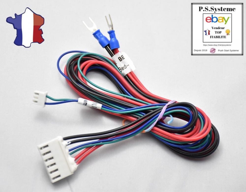

djflo68260 Posté(e) Avril 21, 2019 Partager Posté(e) Avril 21, 2019 (modifié) Depuis quelques jours je me suis aperçu que j'ai une légère tâche brune sur le connecteur du lit chauffant de mon Anet A8, pour l'instant il fonctionne correctement, mais je souhaiterais quand-même un avis. D'après vous vas il lâché, faut-il que je prévois son remplacement par le même type de connecteur, ou je dois soudé les fils directement aux broches, comme certains l'ont fait? A noter j'ai la y chain câble monté et un mofset pour le lit En vous remerciant Modifié (le) Avril 21, 2019 par djflo68260 Oublis de précision a propos du model de la machine Lien vers le commentaire Partager sur d’autres sites More sharing options...

Janpolanton Posté(e) Avril 21, 2019 Partager Posté(e) Avril 21, 2019 il y a 27 minutes, djflo68260 a dit : Ok merci j'ai 4 câble sur le connecteur un gros rouge et un gros noir qui sont l'alimentation et 2 petit Salut Donc tes câbles ne sont pas doublés il va falloir prendre des mesures d'urgence Lien vers le commentaire Partager sur d’autres sites More sharing options...
BenGamin Posté(e) Avril 21, 2019 Partager Posté(e) Avril 21, 2019 C'est risque d'incendie, tu dois doubler les câbles pour avoir 2 rouge et 2 noir. Je te conseil de ne pas l'utiliser en l'état tant que la modif n'est pas faite. Surtout si ça a commencé à chauffer. Lien vers le commentaire Partager sur d’autres sites More sharing options...
djflo68260 Posté(e) Avril 22, 2019 Auteur Partager Posté(e) Avril 22, 2019 pour doubler le rouge et le noir vous me conseillez quoi comme cable du 1,5 au carré ou du 2,5 au carré , fils rigide ou fil souple? Lien vers le commentaire Partager sur d’autres sites More sharing options...
BenGamin Posté(e) Avril 22, 2019 Partager Posté(e) Avril 22, 2019 (modifié) Bed avec résistance à 1.2ohm en 12V donc ampérage à 10A. 1.5mm² semble suffisant, ça doit être dans les 20A pour du monoconducteur. En doublé tu es bien. Fils souple, ils vont bouger tout le temps. edit : j'ai un doute quand même si c'est pareil pour du fil souple, voir avec quelqu'un si c'est suffisant. Modifié (le) Avril 22, 2019 par BenGamin Doute. Lien vers le commentaire Partager sur d’autres sites More sharing options...
Metalzoid Posté(e) Avril 22, 2019 Partager Posté(e) Avril 22, 2019 Salut, pour les fils, je te conseille du 14AWG, il est gros est costaud, suffisant pour le doublage. En plus, le fil est recouvert de silicone, c'est mieux Lien vers le commentaire Partager sur d’autres sites More sharing options...
lion02 Posté(e) Avril 22, 2019 Partager Posté(e) Avril 22, 2019 (modifié) @Metalzoid a raison j'utilise ce fil pour mes plateaux chauffants https://www.amazon.fr/gp/product/B075422BKR/ref=ppx_yo_dt_b_asin_title_o00_s00?ie=UTF8&psc=1 Modifié (le) Avril 22, 2019 par lion02 1 Lien vers le commentaire Partager sur d’autres sites More sharing options...

djflo68260 Posté(e) Avril 22, 2019 Auteur Partager Posté(e) Avril 22, 2019 Ok merci donc je double les fils rouge et noir existant avec ce awg14 depuis mosfet au lit en les soudan au broches du lit Lien vers le commentaire Partager sur d’autres sites More sharing options...
Metalzoid Posté(e) Avril 22, 2019 Partager Posté(e) Avril 22, 2019 Voilà, tu as tout compris Lien vers le commentaire Partager sur d’autres sites More sharing options...
Janpolanton Posté(e) Avril 22, 2019 Partager Posté(e) Avril 22, 2019 il y a 22 minutes, djflo68260 a dit : en les soudan au broches du lit Attention à la qualité de tes soudures car sinon, le remède sera pire que le mal... Lien vers le commentaire Partager sur d’autres sites More sharing options...

Nibb31 Posté(e) Avril 23, 2019 Partager Posté(e) Avril 23, 2019 Et attention, parce que souder le plateau demande un fer de bonne qualité. Et souder des fils silicone demande une technique particulière.Bref, c'est pas évident. Lien vers le commentaire Partager sur d’autres sites More sharing options...

Schyzo Posté(e) Avril 23, 2019 Partager Posté(e) Avril 23, 2019 Le lit chauffant étant un très bon conducteur de chaleur, il faut pour faire de bonnes soudures un fer qui monte à pas moins de 350 - 400 degrés, et bien faire chauffer la fiche avant d'y mettre de l'étain, sans quoi effectivement on 'colle' le câble sans réellement le souder. Lien vers le commentaire Partager sur d’autres sites More sharing options...
Janpolanton Posté(e) Avril 23, 2019 Partager Posté(e) Avril 23, 2019 Plutôt que de prendre des risques avec fort probablement de mauvaises soudures, autant upgrader le câble d'origine. 1 Lien vers le commentaire Partager sur d’autres sites More sharing options...
