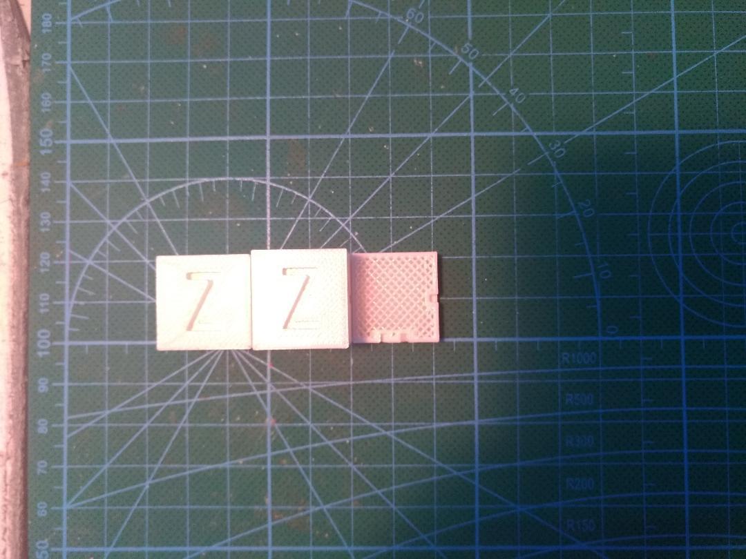

looping2 Posté(e) Avril 21, 2019 Partager Posté(e) Avril 21, 2019 Bonjour à tous, je possède une Anet A8 qui était bien réglée jusqu'alors et me fais des pièces de bonne qualité, j'utilise Marlin 1.9 et tout allait bien, mais j'ai eu un bug sur l'écran pendant une impression , et pendant que je n'avais que des cubes à l'écran j' ai du modifier un réglage en cherchant à revenir à celui de base. Depuis, la qualité d'impression n'a pas changée mais mes pièces sortent augmentées de 5% sur l'axe Y , par exemple le cube XYZ de calibration mesure bien 20 mm de coté sur X et Z mais mesure 21 mm sur l'axe Y( https://www.thingiverse.com/thing:1278865 ) Ce n'est surement pas grand chose , mais là c'est moi qui bug , la qualité d'impression elle , est toujours bonne. Si quelqu'un a une solution j'en sera ravi.. merci d'avance. Lien vers le commentaire Partager sur d’autres sites More sharing options...

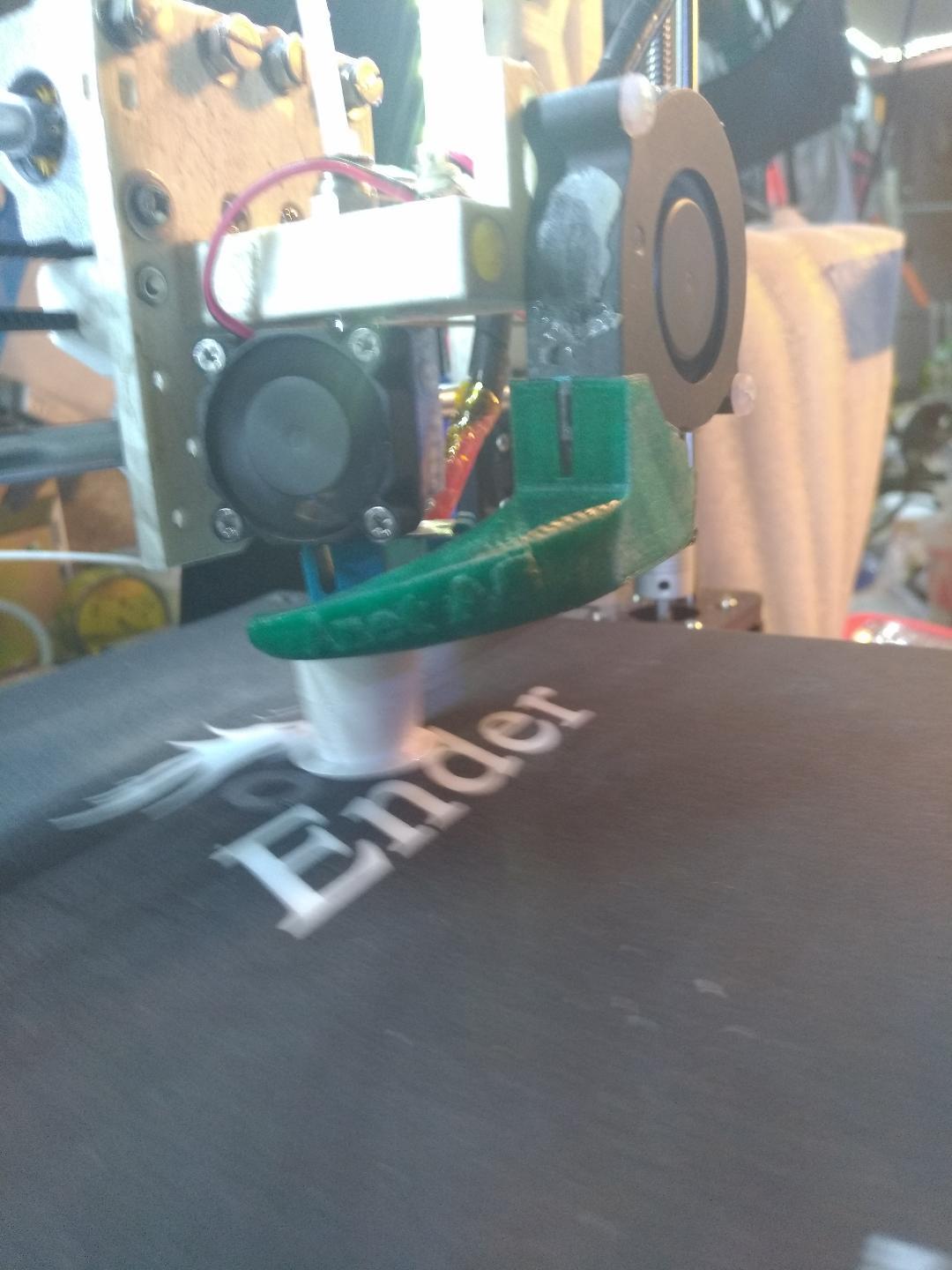

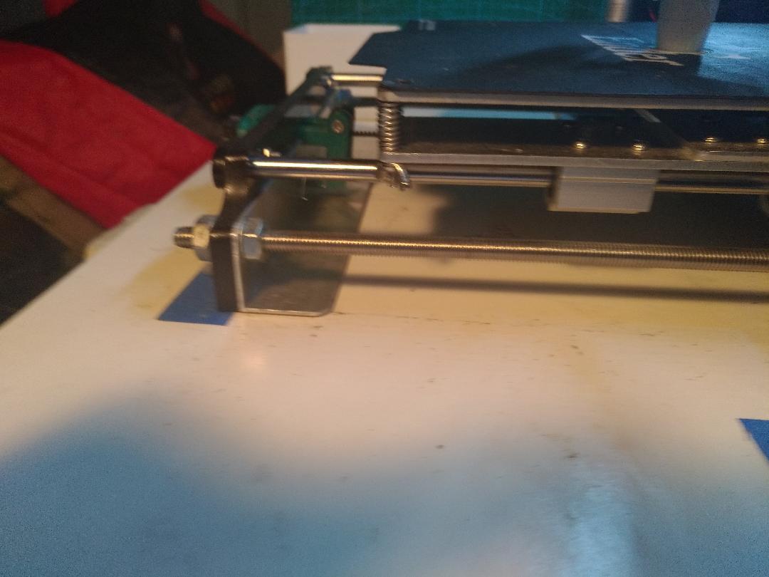

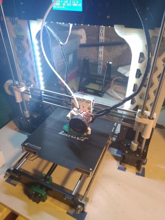

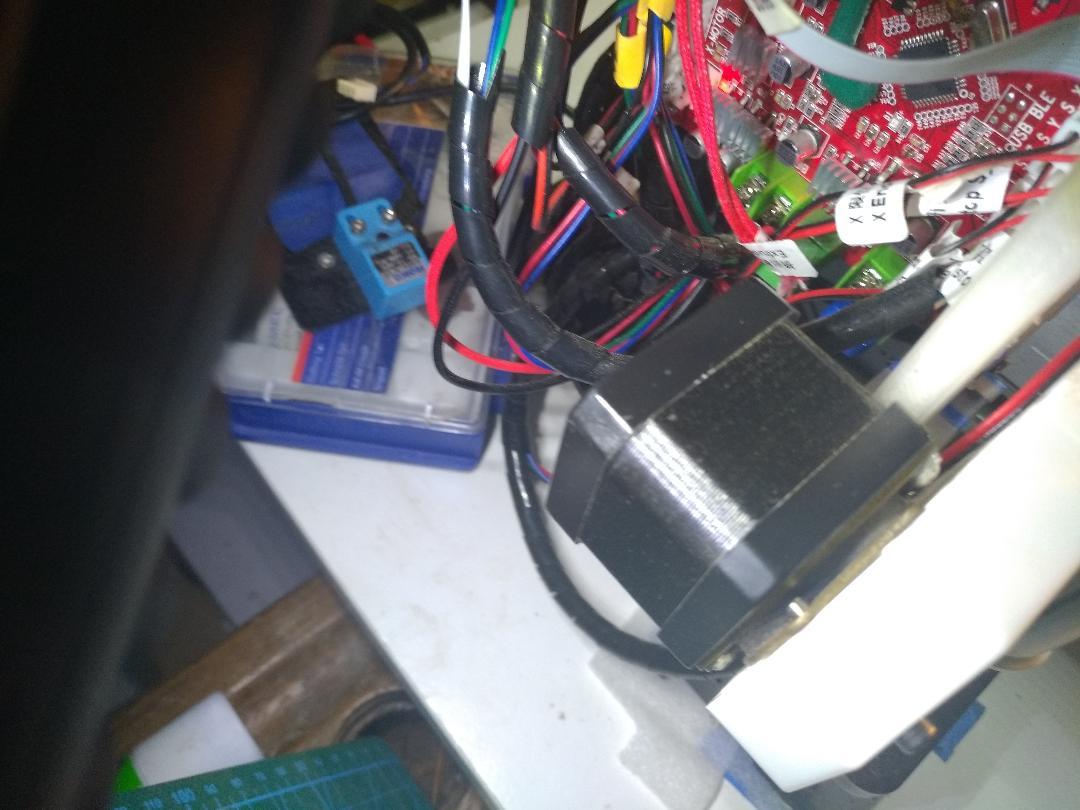

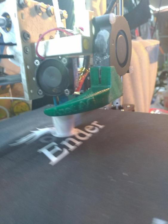

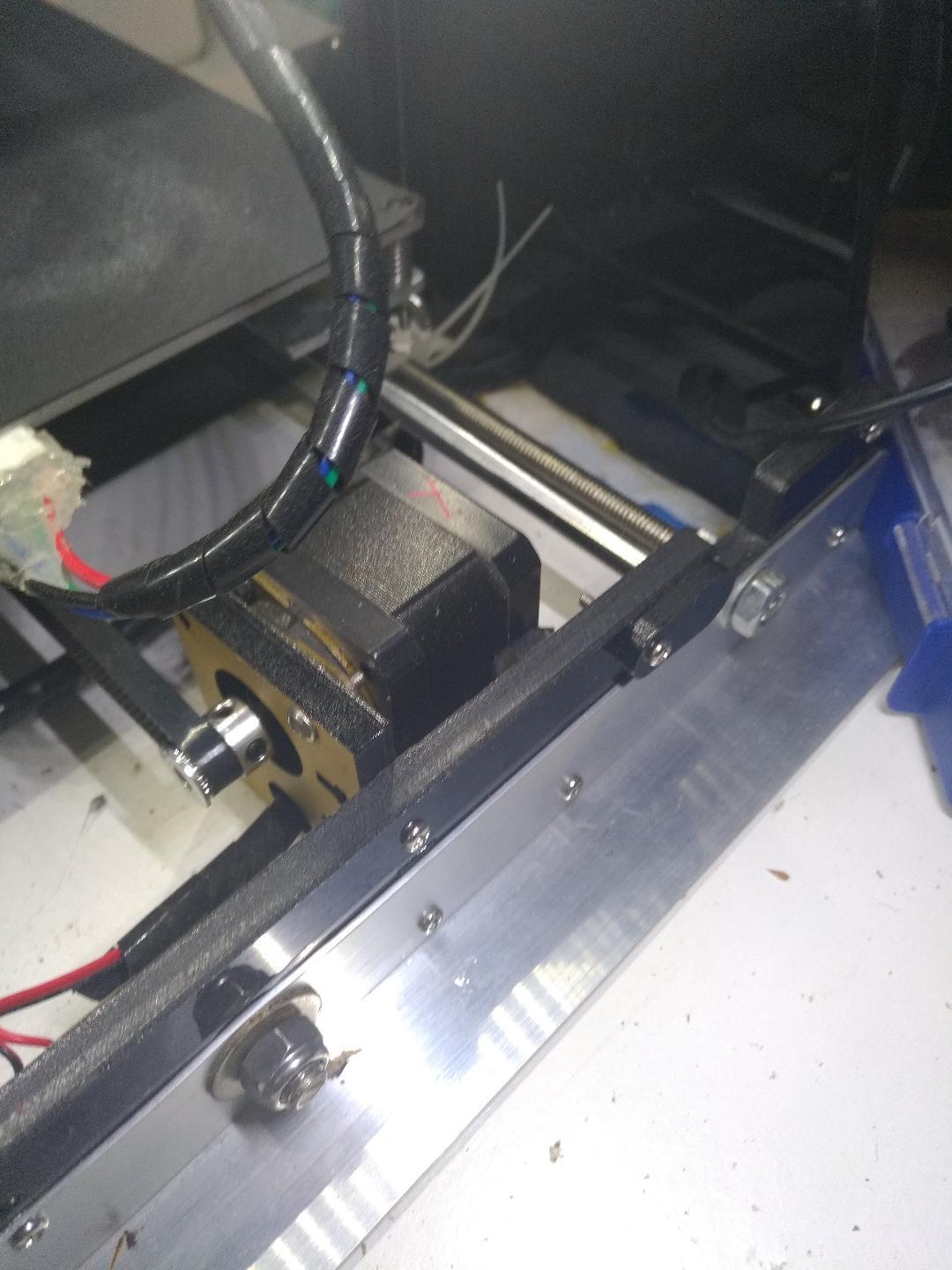

looping2 Posté(e) Avril 25, 2019 Auteur Partager Posté(e) Avril 25, 2019 Ouf... J'ai réussi à remettre en route la bécane en réinstallant marlin 1.1.9 mais sans l'option de changement de fil , et du coup sa se téléverse mais mon problème de 5% d'augmentation sur l'axe Y demeure ??? Je joins quelques photos de la machine et de ses modifs , les dernières en date sont les deux profilés en alu sur l'axe Y ainsi que le dampler (amortisseur) sur le moteur Y, il y était déjà sur l'axe X , mais je n'ai pas changé la poulie du moteur ni quoi que ce soit sur la carte... vraiment je ne pige pas... rien ne peux expliquer à ma connaissance que mécaniquement parlant que le moteur Y tourne plus vite ... La photo des cubes : - le premier , c'était avant la modif - le deuxième , c'était avant le bug - le troisième embryon a les mêmes cotes X (20 mm) et Y (21 mm) que le deuxième . Lien vers le commentaire Partager sur d’autres sites More sharing options...
looping2 Posté(e) Avril 25, 2019 Auteur Partager Posté(e) Avril 25, 2019 Les équerres en alu font bien le boulot pour rigidifier les faces avant et arrière mais elles ne changent rien aux distances..toutes les deux sur la face arrière, et quand bien même avec le réglage de courroie et la marge disponible je ne vois pas ce que cela peut changer...mais bon je n'ai pas inventer le fil à découper l'eau tiède non plus... Lien vers le commentaire Partager sur d’autres sites More sharing options...
looping2 Posté(e) Avril 26, 2019 Auteur Partager Posté(e) Avril 26, 2019 Bon en passant les steps de l'axe Y à 95.1 , je retrouve un cube de 20mm X 20mm sur les axes X et Y , est ce la solution et faut il le modifier à chaque impression ? ou est il possible de modifier cela dans le firmware sans que cela modifie d'autres données ??? Lien vers le commentaire Partager sur d’autres sites More sharing options...
Metalzoid Posté(e) Avril 26, 2019 Partager Posté(e) Avril 26, 2019 Salut :) Si tu modifie depuis l'écran, tu as une ligne enregistrer dans l'EEPROM. Si depuis pc, M500 pour sauvegarder tes steps Lien vers le commentaire Partager sur d’autres sites More sharing options...
