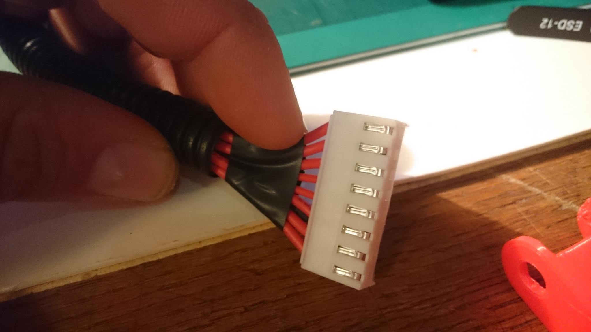

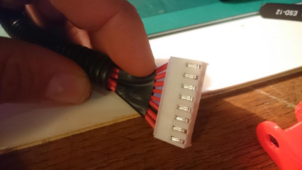

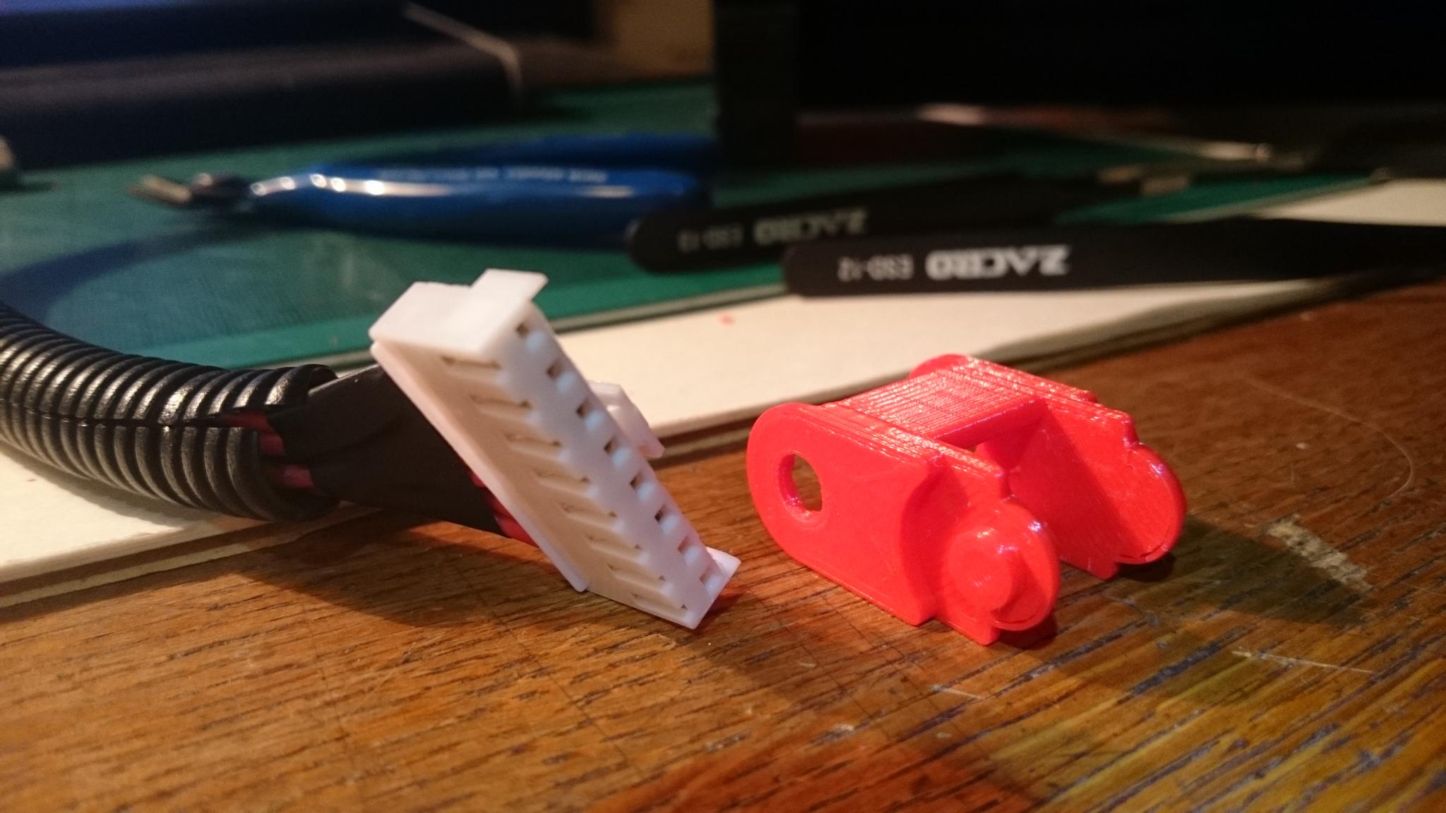

Neurosplash Posté(e) Avril 23, 2019 Partager Posté(e) Avril 23, 2019 Bonjour imprimeuses et imprimeurs ! Ma question au final n'est pas vraiment en rapport à l'impression 3d mais plutôt sur les composants électroniques. En fait, j'ai imprimer cette chaîne avec ce plan : https://www.thingiverse.com/thing:3432143 Je peux toujours détacher les maillons mais je ne sais pas comment faire passer le câble sans tout débranché au niveau de l'alimentation. Je voudrais le faire au niveau du connecteur (pièce blanche, je ne connais pas le nom exacte) du lit mais je ne sais pas comment sortir les fils : Est-ce que c'est faisable avec ce type de connecteur sans tout arracher ? J'ai essayer de faire pression sur les languettes métalliques en tirant légèrement sur les fils mais rien de probant !? Ne m'y connaissant pas encore vraiment en pièces électroniques j'aimerais connaître le nom exacte de cette pièce blanche et si il est possible de déconnecter les câbles sans faire de dégâts. Lien vers le commentaire Partager sur d’autres sites More sharing options...
Janpolanton Posté(e) Avril 23, 2019 Partager Posté(e) Avril 23, 2019 Salut, C'est facile à retirer avec un trombone qui fait appui sur la languette métallique. C'est après que les problèmes arriveront pour tout rebrancher dans le bon ordre si tu n'a pas repéré les fils (tous de la même couleur en plus). Lien vers le commentaire Partager sur d’autres sites More sharing options...
sha Posté(e) Avril 23, 2019 Partager Posté(e) Avril 23, 2019 Salut , ces fiches sont de type 'JST' et effectivement pour déconnecter les pins , il faut dégager la 'languette' anti-retour métallique et tirer . perso , je le fais avec un tournevis plat qui a un lame de 1mm , j'insère le tournevis de biais pour le glisser entre la lame métal anti-retour et le plastique de la fiche qui sert bloquant anti-retour , en titillant on arrive à faire passer l'anti-retour sous le plastique , une fois engagée sous le plastique , ça dégage petit un espace (- d'un mm) entre le bout du pin métallique et le plastique (coté façade de la fiche), j'y glisse le tournevis et fait levier , ça sort tout seul sans avoir besoin de tirer sur le fil (sinon , gros risque d'arrachage du fil) 1 Lien vers le commentaire Partager sur d’autres sites More sharing options...

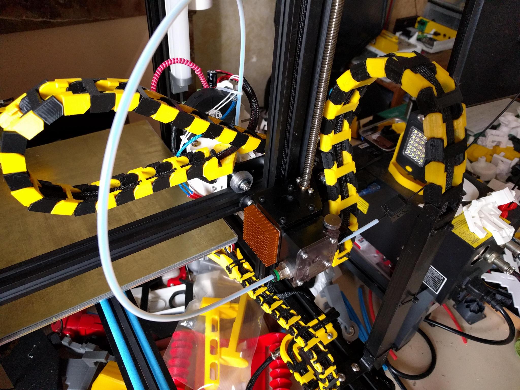

fran6p Posté(e) Avril 23, 2019 Partager Posté(e) Avril 23, 2019 Ou alors il existe des chaines de câbles avec maillons à alterner (un haut / un bas) qui facilite la mise en place du câblage: exemple. C'est ce que j'ai sur mon imprimante : 1 Lien vers le commentaire Partager sur d’autres sites More sharing options...

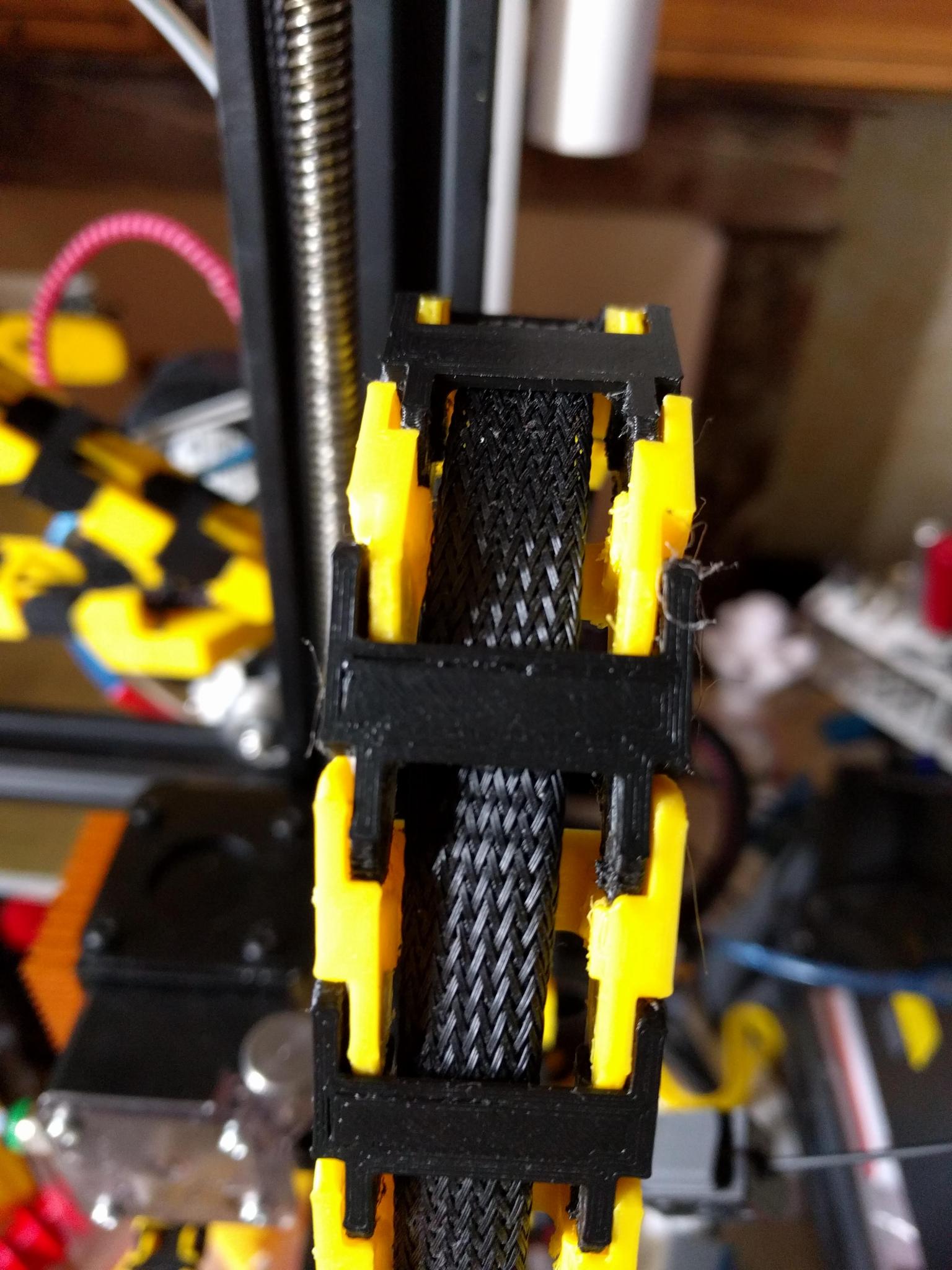

Tircown Posté(e) Avril 23, 2019 Partager Posté(e) Avril 23, 2019 Certaines chaines ont des maillons qui s'ouvrent: https://www.thingiverse.com/thing:2296368. Quant tu as déjà une gaine tressée comme @fran6p: glisser dans la gaines un bout de mètre déroulant dont les arrêtes tranchantes ont été scotchées préalablement (astuce page 47 du manuel Voron 2: http://vorondesign.com/voron2.1) Lien vers le commentaire Partager sur d’autres sites More sharing options...
Neurosplash Posté(e) Avril 24, 2019 Auteur Partager Posté(e) Avril 24, 2019 (modifié) Et bien grand merci à vous pour vos participations et plus particulièrement à Sha pour la réponse précise ! Je suis rassuré et je vais me mettre à la tache dès que possible ! Merci pour le conseil de précaution pour la remise en place des fils, j'avais déjà anticiper le problème en mettant du scotch et une marque pour garder l'alignement. Je posterais une conclusion une fois le travail terminé. PS fran6p : Joli le maillage "guêpe" ! Modifié (le) Avril 24, 2019 par Neurosplash Lien vers le commentaire Partager sur d’autres sites More sharing options...
