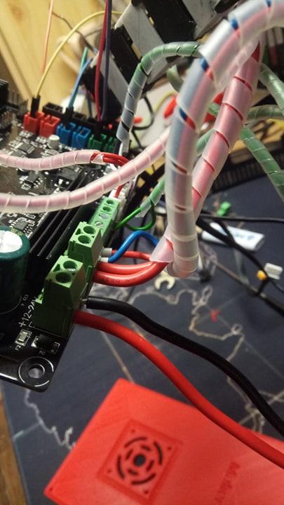

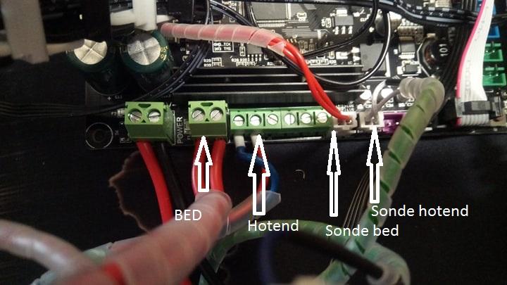

Bonjour a tous et toutes.
Je sais qu'il y a beaucoup de sujet sur les cartes Mks (j'en ai lu une bonne partie), mais je ne pense pas faire de doublon.
je remercie le créateur (dont j'ai oublié le nom) du  "Tutoriel (V1.0 du 29-07-2018) : pour INSTALLER, CONFIGURER, CUSTOMISER une carte mère MKS SBASE 1.3 et son ECRAN TFT 3.2"

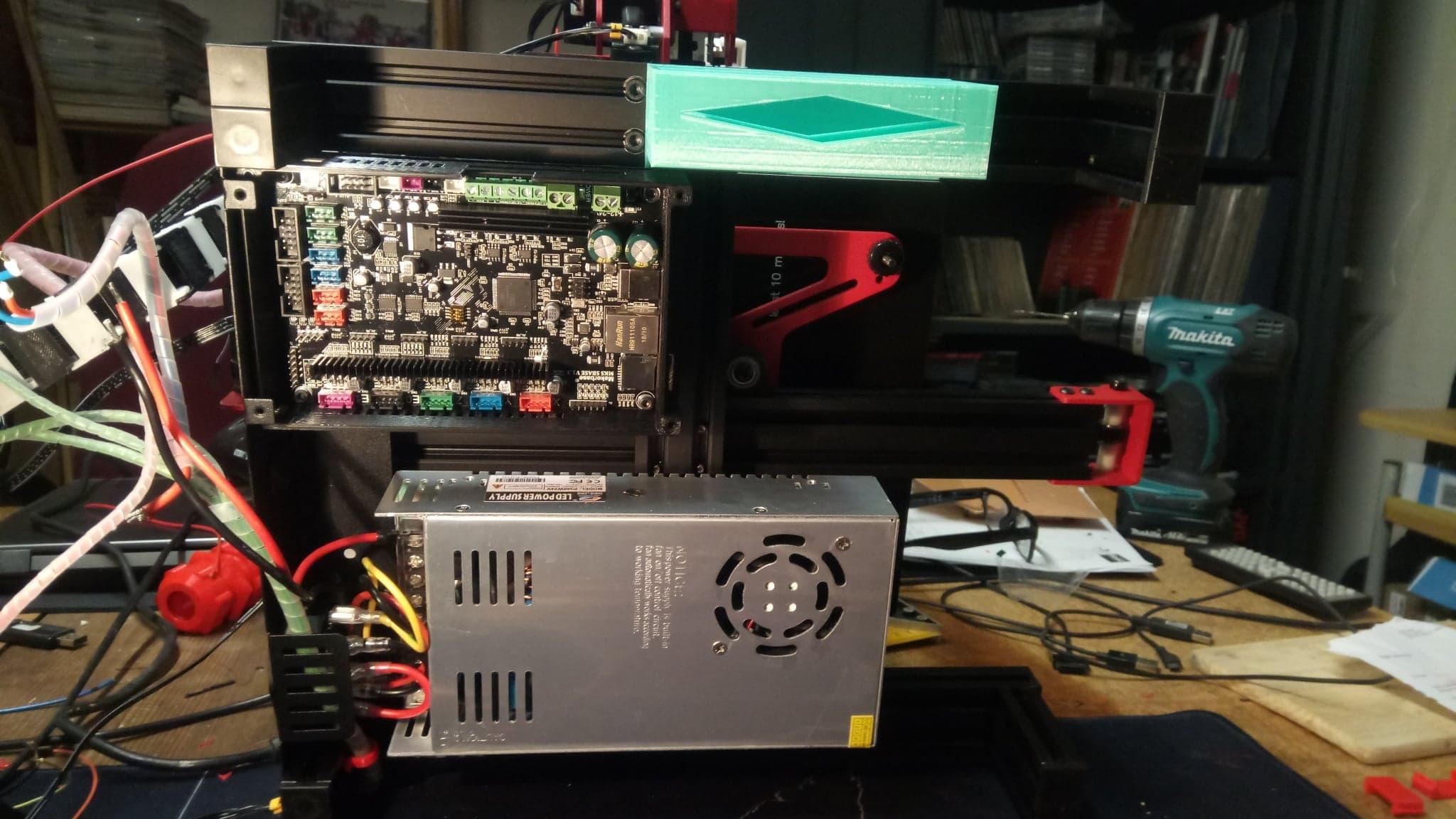

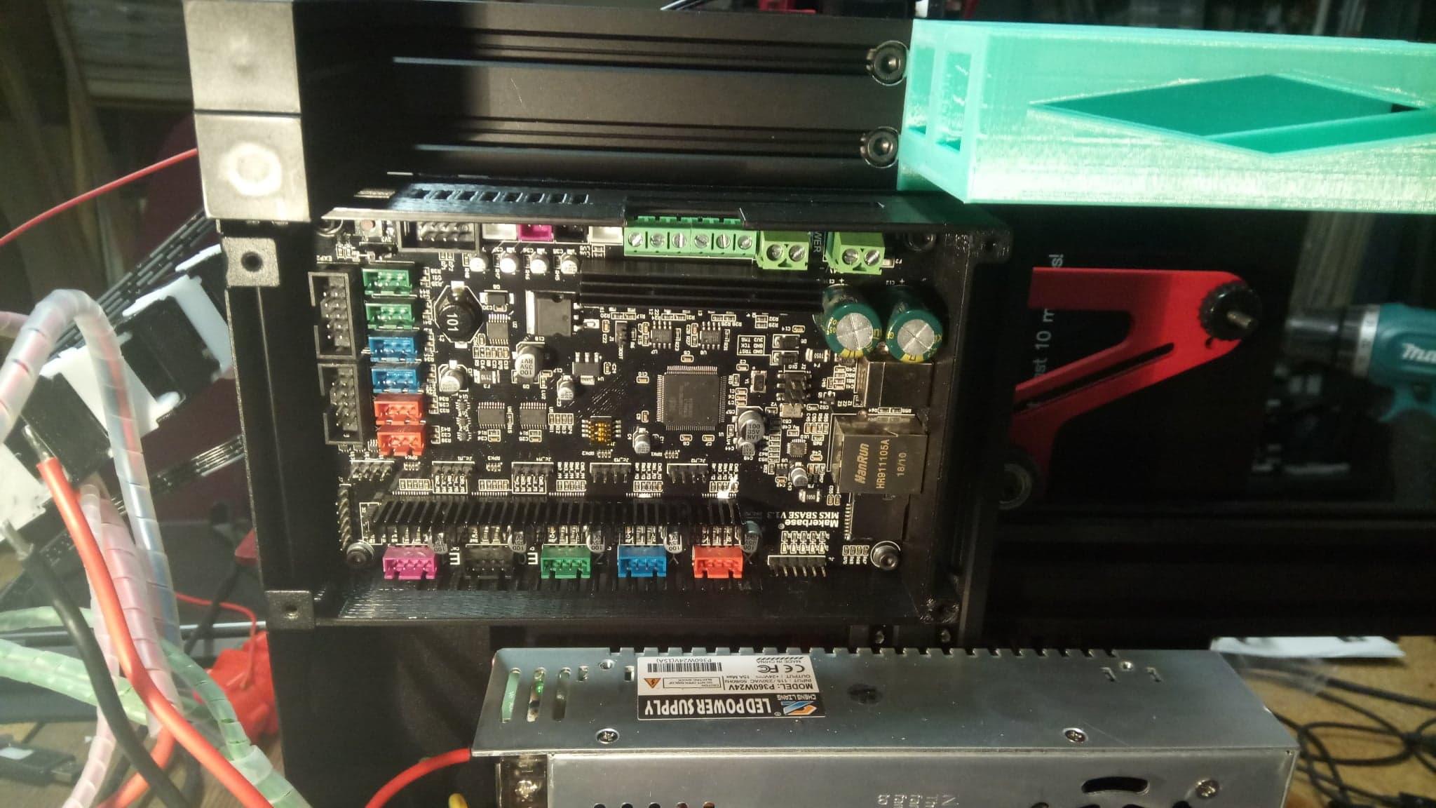

qui m'a facilité la configuration de la mienne. MAIS et oui il y a toujours un mais, dés que je met mon bed en chauffe, il ne s'arrête plus et la temp monte, jusqu' a l'arrêt de l'alimentation,
idem pour le hotend. Je précise que je pilote tout a partir d'un Tft32, que je suis en smoothie et que le tout est voué a piloté une U30.
Je joint une photo du câblage, mais je ne voix pas d'erreur.
D'avance merci de vos réponse

Bonjour Divicin,
Peut-être aurais-tu eu plus de chance ici ?
En tout cas ton problème semble générique bien que je ne connaisse pas bien cette carte.Cette dernière ne vois pas la sonde  de température de ton BED. Inversion des sondes ?
Que donne la chauffe de ta buse ?
Mauvais emplacement ? Sonde HS ? Mauvaise configuration dans Marlin au niveau du pins.h ?

Bonjour @CacaoTor
Merci, j'ai suivis le sujet de  @pascal_lb , mais je n'ai pas lu de problème comme le mien, énormément de problèmes
de pilotage moteur. Que ce soit buse ou bed, je demande 40° la chauffe commence et la ça part en flèche.

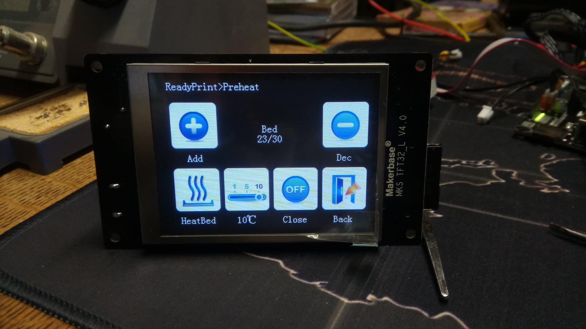

Je viens de remarquer aussi, que si je demande préheat - bed - 30° --> la temp du bed monte en flèche, mais l'indication sur le
Tft reste a 22°.
Même en fessant un stop sur l'écran, la température ne diminue pas

Voila, j'ai résolus mon problème, le choix des thermistances "Honeywell100k" pour le bed et "Epcos100k" pour hotend.
Dans mon config j'avais deux thermistances "RRRF100K".
Smoothie ne connaît pas le nom de tous les thermistors existants. Pour le moment, ce sont ceux qu'il connaît:
prénom Bêta pour 0-80 ° C Bêta pour 185-230 ° C Moi pour Steinhart Hart J pour Steinhart Hart K pour Steinhart Hart Numéro d'article
EPCOS100K 4066 4193 0.000722378300319346F 0.000216301852054578F 9.2641025635702e-08F B57540G0104F000
Honeywell100K 3974 4385 0.000596153185928425F 0.000231333192738335F 6.19534004306738e-08F 135-104LAG-J01

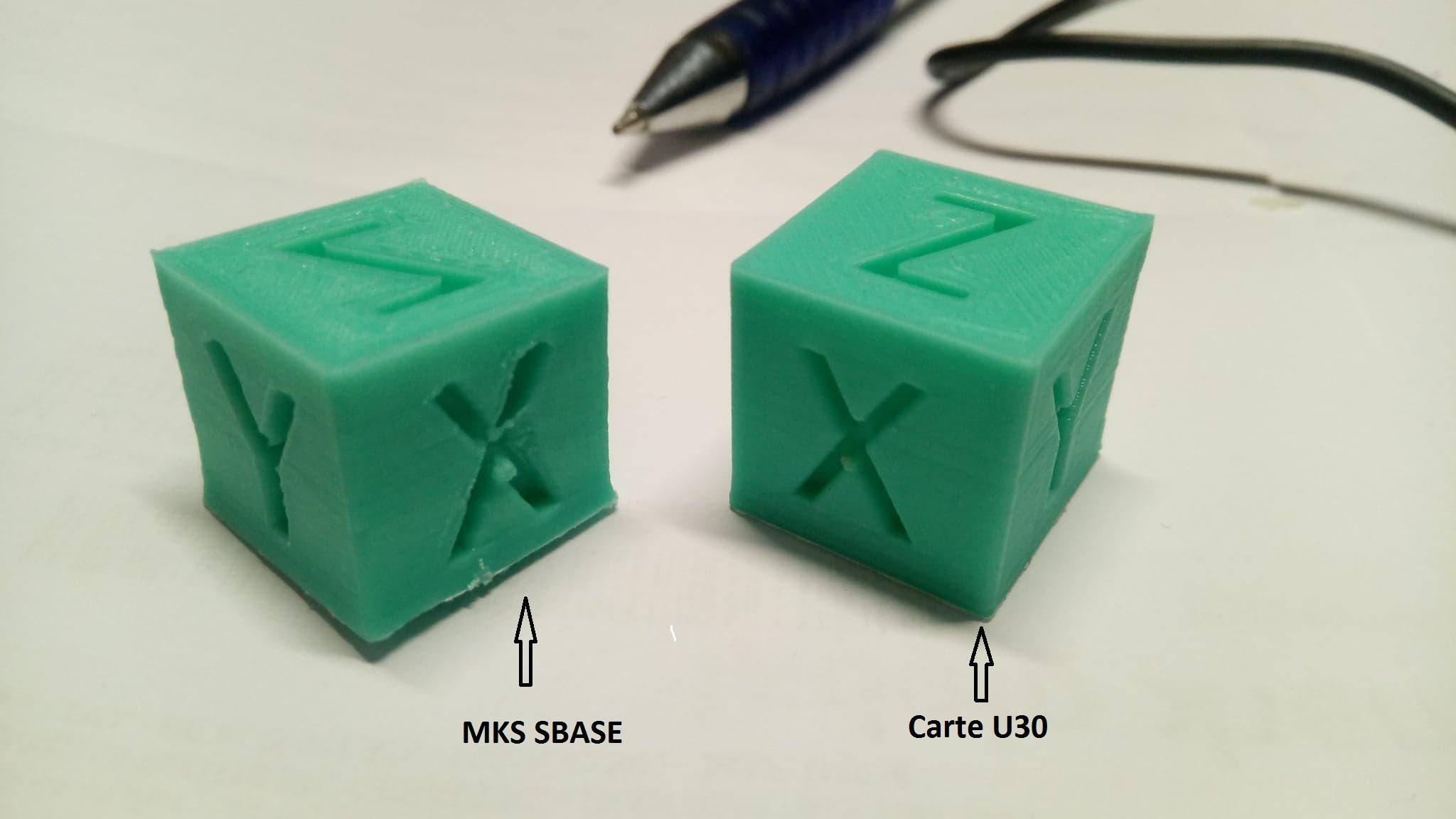

Alors la je suis sur le ...........
Les proportions sont +/- bonnes (pour un premier print)
mais bon le print mirror je ne connaissais pas, please help me.....

A tu vus mon cube de test ??????
effectivement il est à l'envers, j'ai jamais eu ce problème, je sais qu'il y a des solution sous marlin mais sous smoothieware.... pourrais tu mettre en fichier attaché ton fichier config ?

Hello @pascal_lb
J'ai trouvé mon problème de "Mirror" 😳 j'avoue tout est de ma faute 😔, j'ai inversé les plug X et Y.
OK, vous avez droit a 5 min pour vous moquer.....🤐
