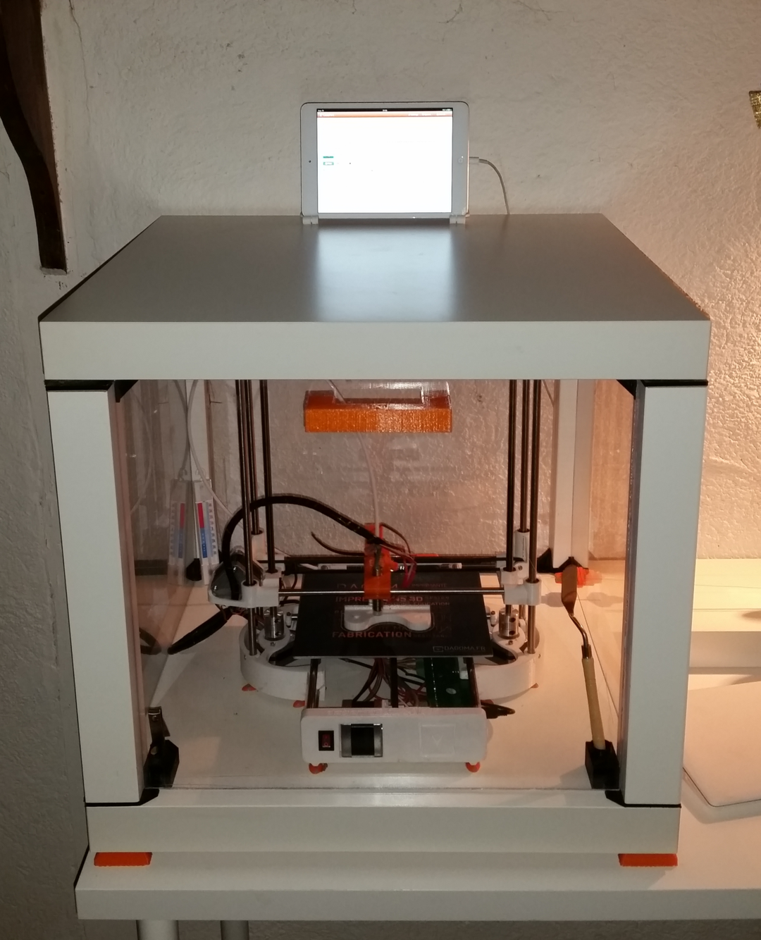

damiendeveron Posté(e) Mai 4, 2016 Partager Posté(e) Mai 4, 2016 (modifié) un grand merci à nothing_fr il me reste du travail, mais les bases sont là Modifié (le) Mai 4, 2016 par damiendeveron 1 Lien vers le commentaire Partager sur d’autres sites More sharing options...
Tinytiger77 Posté(e) Mai 4, 2016 Partager Posté(e) Mai 4, 2016 @damiendeveron Tu pilotes ta printeuse avec ton Ipad ?! Lien vers le commentaire Partager sur d’autres sites More sharing options...
damiendeveron Posté(e) Mai 4, 2016 Partager Posté(e) Mai 4, 2016 (modifié) j’accède à octoprint depuis l'ipad (linuxien, je n''aime pas apple donc l'ipad c'était ça ou une planche à découper ...) Modifié (le) Mai 4, 2016 par damiendeveron Lien vers le commentaire Partager sur d’autres sites More sharing options...
Tinytiger77 Posté(e) Mai 4, 2016 Partager Posté(e) Mai 4, 2016 bien joué !!! j'en ai acheté un d'occas JUSTE pour Facetimer mes parents lol ... Je me dis que j'ai peut etre une nouvelle utilisation Ou est le Raspi ? Lien vers le commentaire Partager sur d’autres sites More sharing options...
damiendeveron Posté(e) Mai 4, 2016 Partager Posté(e) Mai 4, 2016 au frais sous le plateau Lien vers le commentaire Partager sur d’autres sites More sharing options...

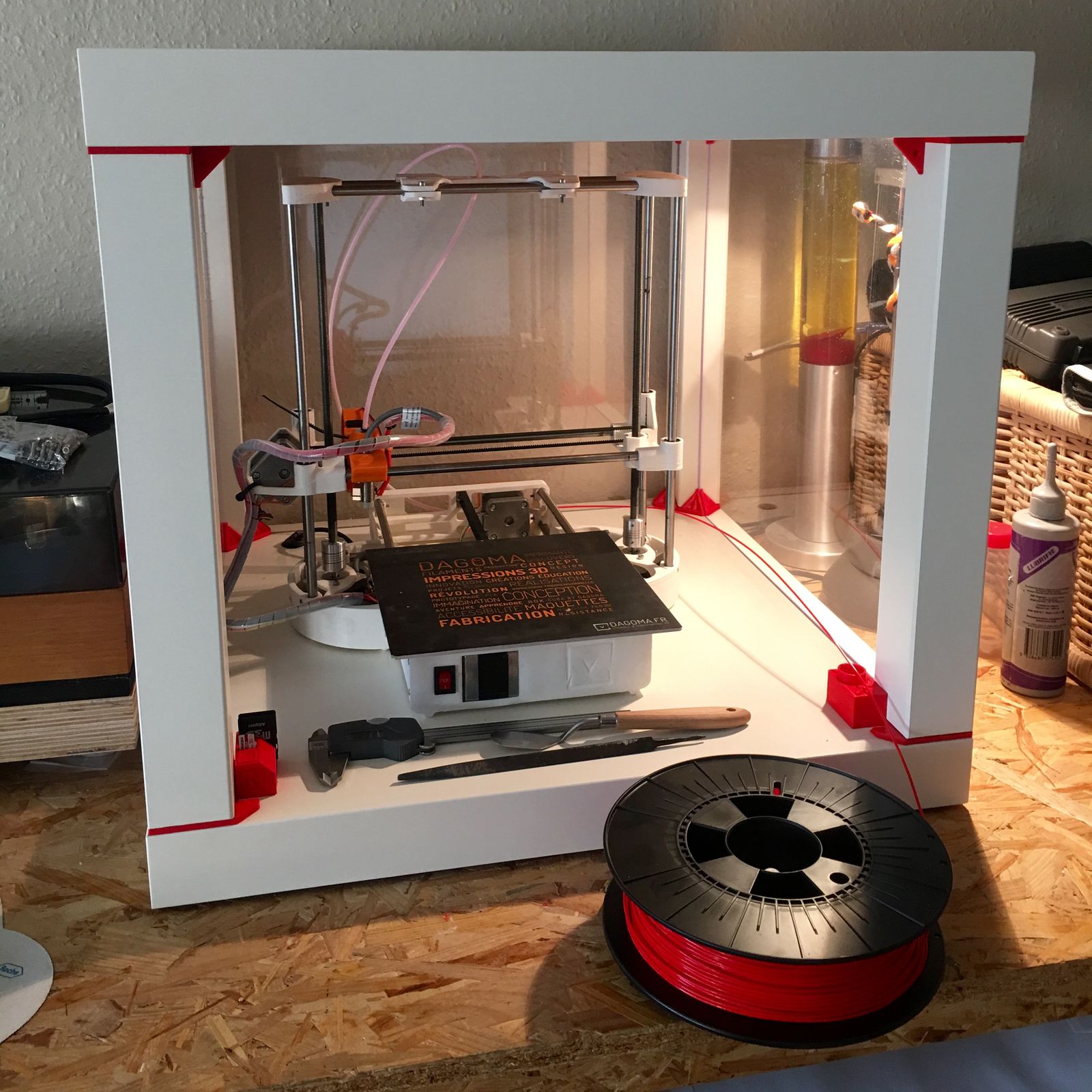

Invité Posté(e) Juillet 19, 2016 Partager Posté(e) Juillet 19, 2016 Mon cher Nothing, je tiens à te féliciter et à te remercier chaleureusement pour tout ce travail. Je n'ai pas encore l'imprimante en main (commandée chez Dagoma, livraison vers la fin du mois) que mon caisson est déjà utilisable. Je pensais découper le plexi à des dimensions telles qu'il y aurait un peu de jeu, vu que tu parlais de dilatation, mais malgré avoir donné des mesures un peu plus loose, il s'avère que le plexi tient au millimètre près. Pas le moindre jeu. J'imagine que ce doit être lié à la finesse d'impression des supports plexi. Concernant le ventilateur, je suis perplexe. Il est placé en extraction, c'est bien ça ? Dès lors, il doit bien y avoir un appel d'air quelque part, est-ce que ça ne joue pas sur la qualité d'impression ? Est-il réellement utile ? Comme indiqué en début de post, j'ai pas encore l'imprimante donc je ne peux me rendre compte de sa chauffe, etc. Au boulot on est équipés Zortrax et Up! Mini et j'ai pas l'impression que ça chauffe énormément. Il n'y a aucun ventilo, toujours. Je pensais également piloter l'imprimante en réseau via OctoPrint, seulement j'ai bien peur qu'il manque des pièces sur le support Pi que tu as publié sur Thingiverse. Notamment le support caméra, et le bloc contenant le Pi. Work in progress, peut-être ? Merci à toi pour tes éclaircissements, mais encore une fois, merci à toi pour cet excellent travail. Un vrai bijou ! Lien vers le commentaire Partager sur d’autres sites More sharing options...
Invité Posté(e) Juillet 19, 2016 Partager Posté(e) Juillet 19, 2016 (modifié) Pour ceux qui souhaiteraient se lancer dans l'aventure, quelques précisions trouvées ça et là au fil des posts de ce thread ou découvertes par la force des choses, histoire de compléter un peu : Le plateau du bas est fixé dans les pieds via de longues vis. Un des plexiglass doit être percé à la scie-cloche pour y passer les câbles. J'ai choisi celui de gauche étant donné qu'il semblerait que les câbles sortent de la gauche de l'imprimante. Selon la précision de la scie-cloche et la manière dont on s'y prend (la manière bourrine pour ma part, j'y peux rien j'suis pas doux), il peut s'avérer utile d'adapter quelque chose du genre pour enjoliver le passe-câbles. Les dimensions des plaques de plexi : 5 mm pour l'épaisseur, 445 mm de longueur et 408 mm de hauteur. Ces cotes sont plus petites encore que celles indiquées par Nothing un peu plus haut néanmoins dans mon cas ça s'adapte tip-top, je suppose que c'est lié à la finesse d'impression des supports plexiglass. Pour la découpe, le seul endroit que j'ai trouvé dans ma région est le magasin Stock Ath à Irchonwelz. Hubo, Gamma, Mr Bricolage...aucun de ceux-là ne propose la découpe de plexiglass. Le passage du fil de la Ledberg implique, au choix, d'avoir une encoche dans le plexiglass, ou de creuser un peu le panneau supérieur de la table Lack à l'endroit où est supposé sortir le fil. Sinon, gare aux câbles. J'ai appris ça "the hard way". Pour l'instant j'pense que j'ai fait le tour de mes observations. Modifié (le) Juillet 19, 2016 par Chris Òó Lien vers le commentaire Partager sur d’autres sites More sharing options...
