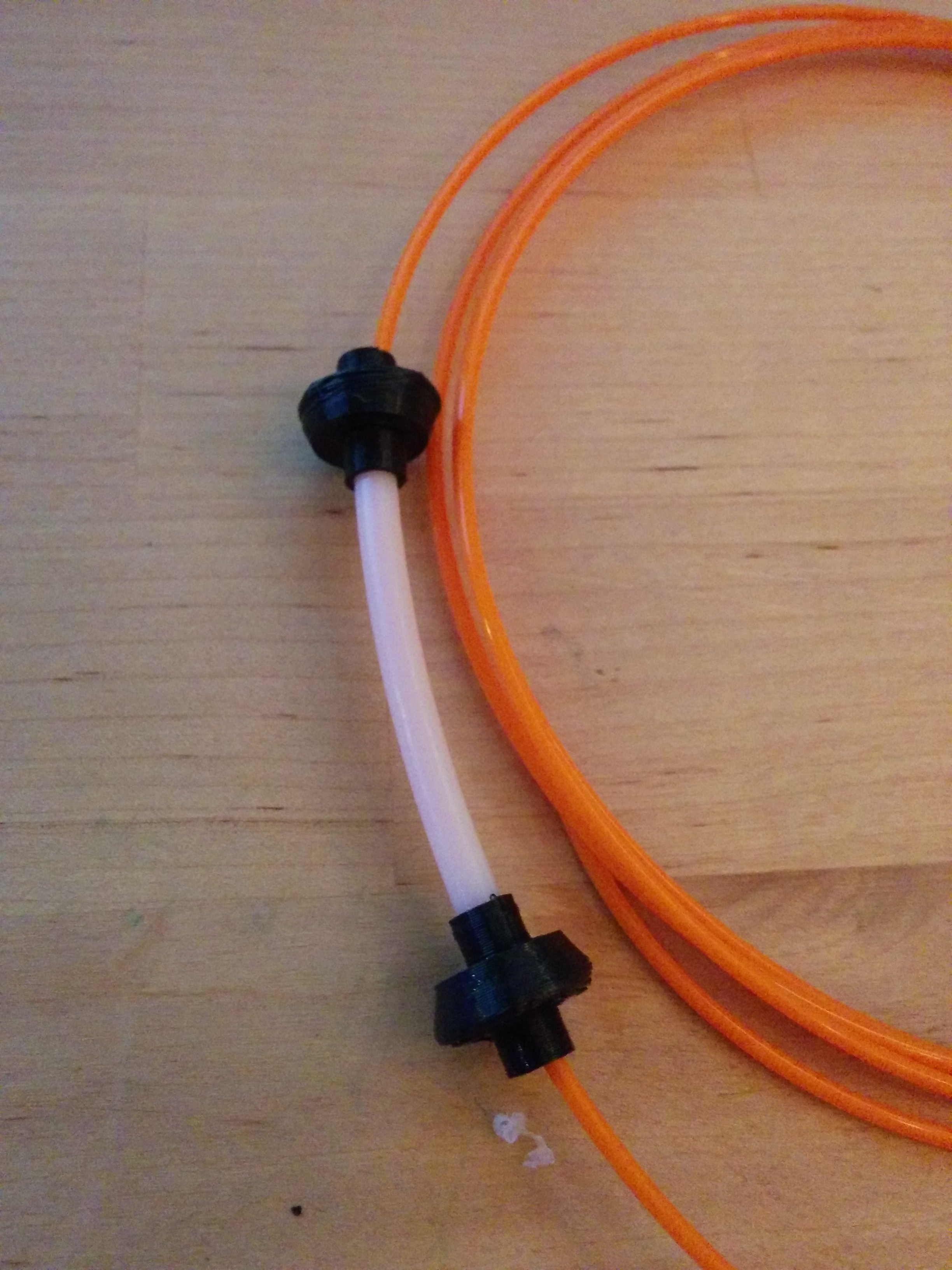

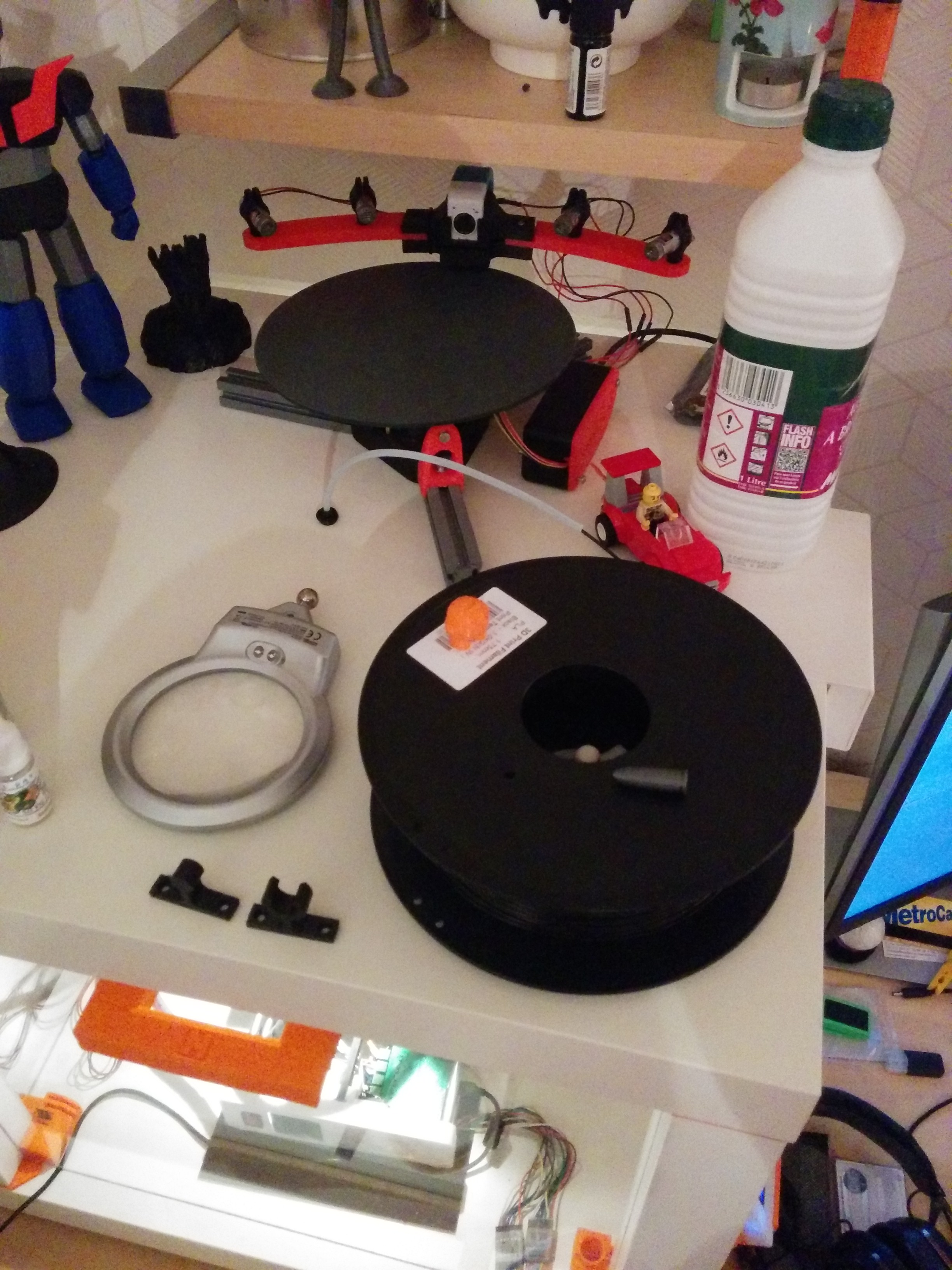

nicephore Posté(e) Aout 29, 2016 Partager Posté(e) Aout 29, 2016 Le 21/05/2016 at 19:31, nothing_fr a dit : Bon, petite update pour today, j'ai pas énormément de temps en ce moment désolé si elles sont rares Suite au passage en DirectDrive, j'ai bricolé ça cet aprem : Pour traverser le plateau haut et éviter de prendre les cochonneries au passage : Vu de haut avec l'embout et l'ajout du tube ptfe au dessus pour mieux guidé le filament en courbe : Vu de l'intérieur avec la sortie du filament : ça sera à améliorer, mais pour le moment ça fait le job ! PS : et oui, sur la première photo les embouts sont à l'envers... T'arrive à sortit des scan propre avec ton sarduscan ? Moi j'y arrive pas 1 Lien vers le commentaire Partager sur d’autres sites More sharing options...
nothing_fr Posté(e) Aout 29, 2016 Auteur Partager Posté(e) Aout 29, 2016 @nicephore euh, je dois avouer que non et je n'ai pas vraiment repris le temps... il est démonté pour le moment vu que j'ai plus vraiment de place Lien vers le commentaire Partager sur d’autres sites More sharing options...

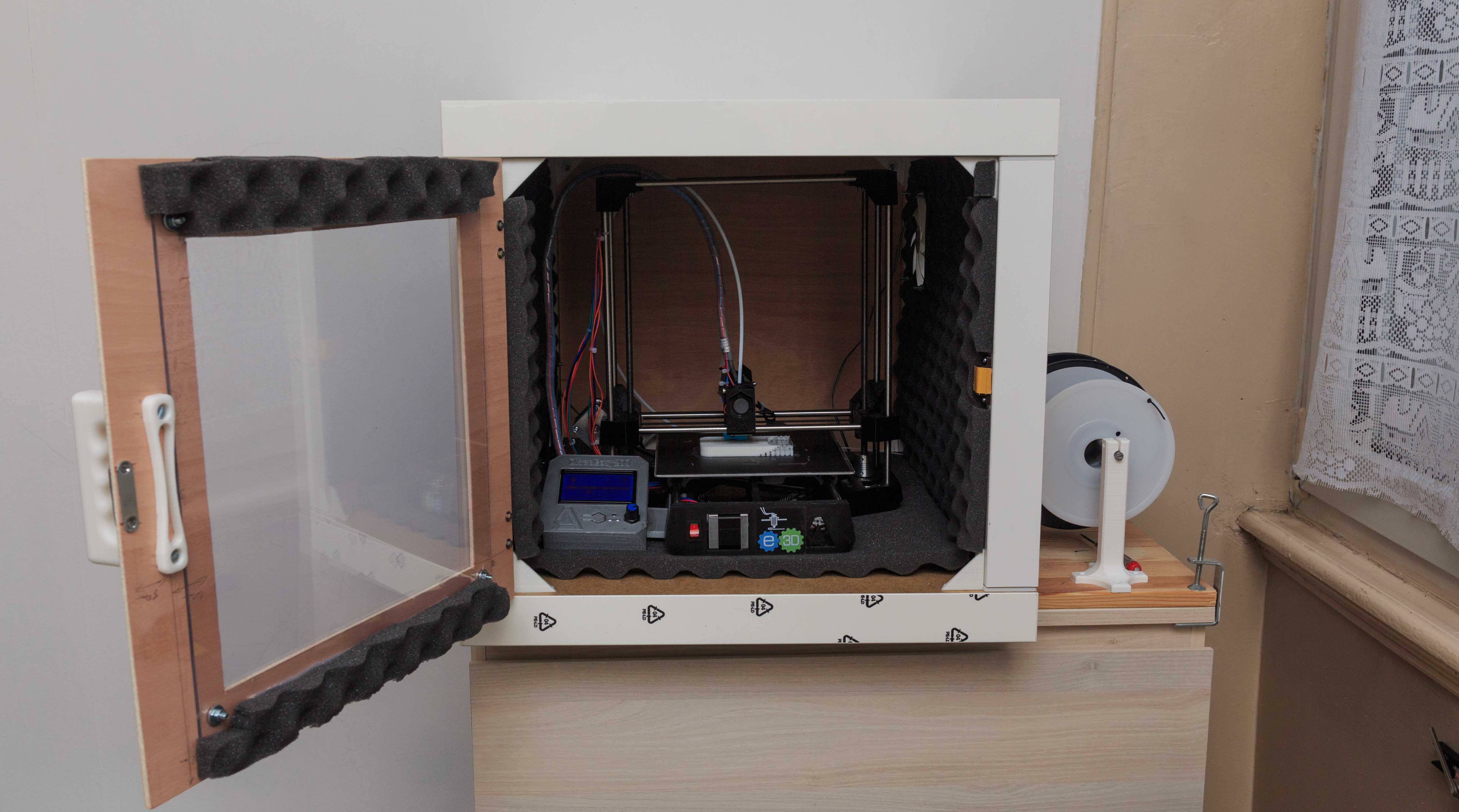

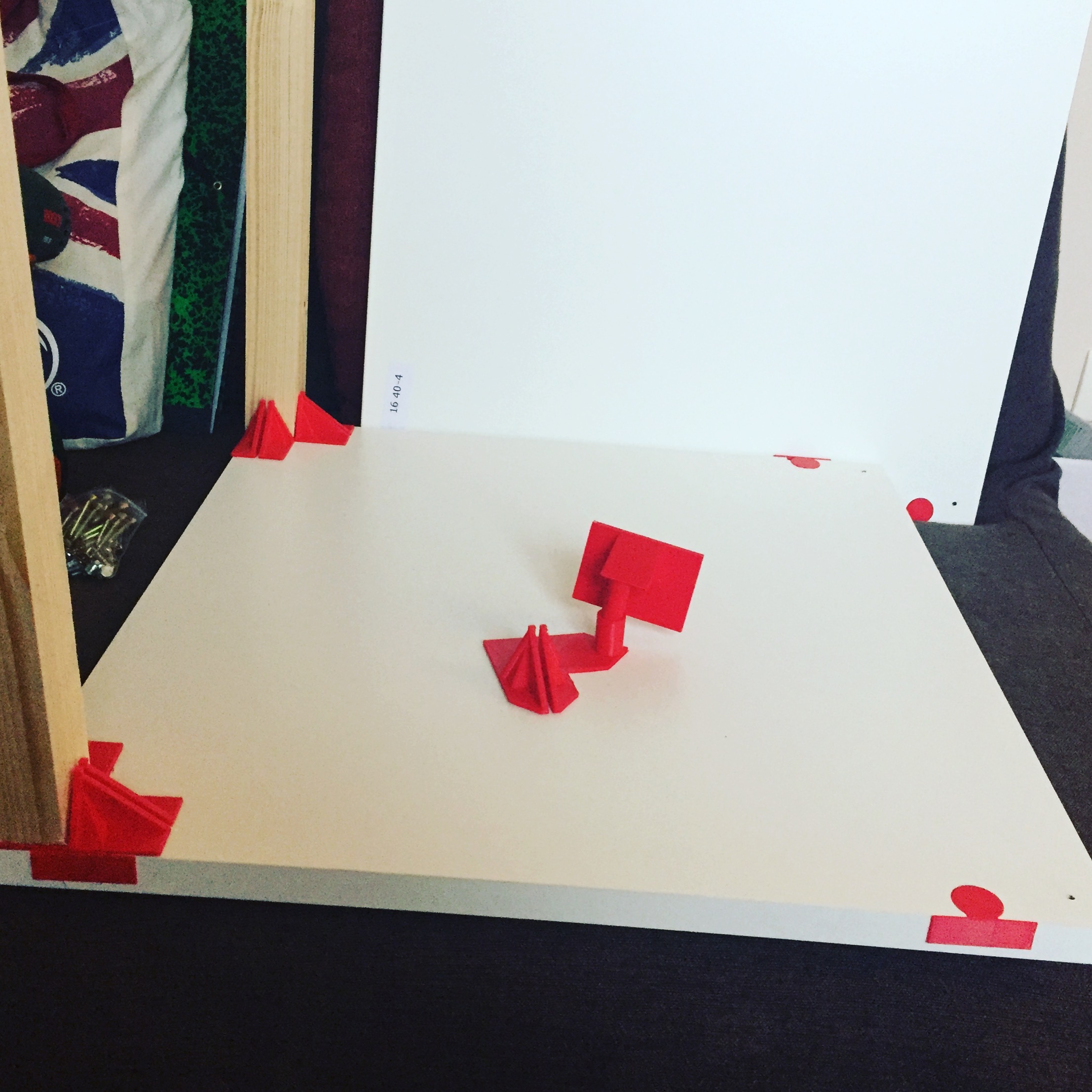

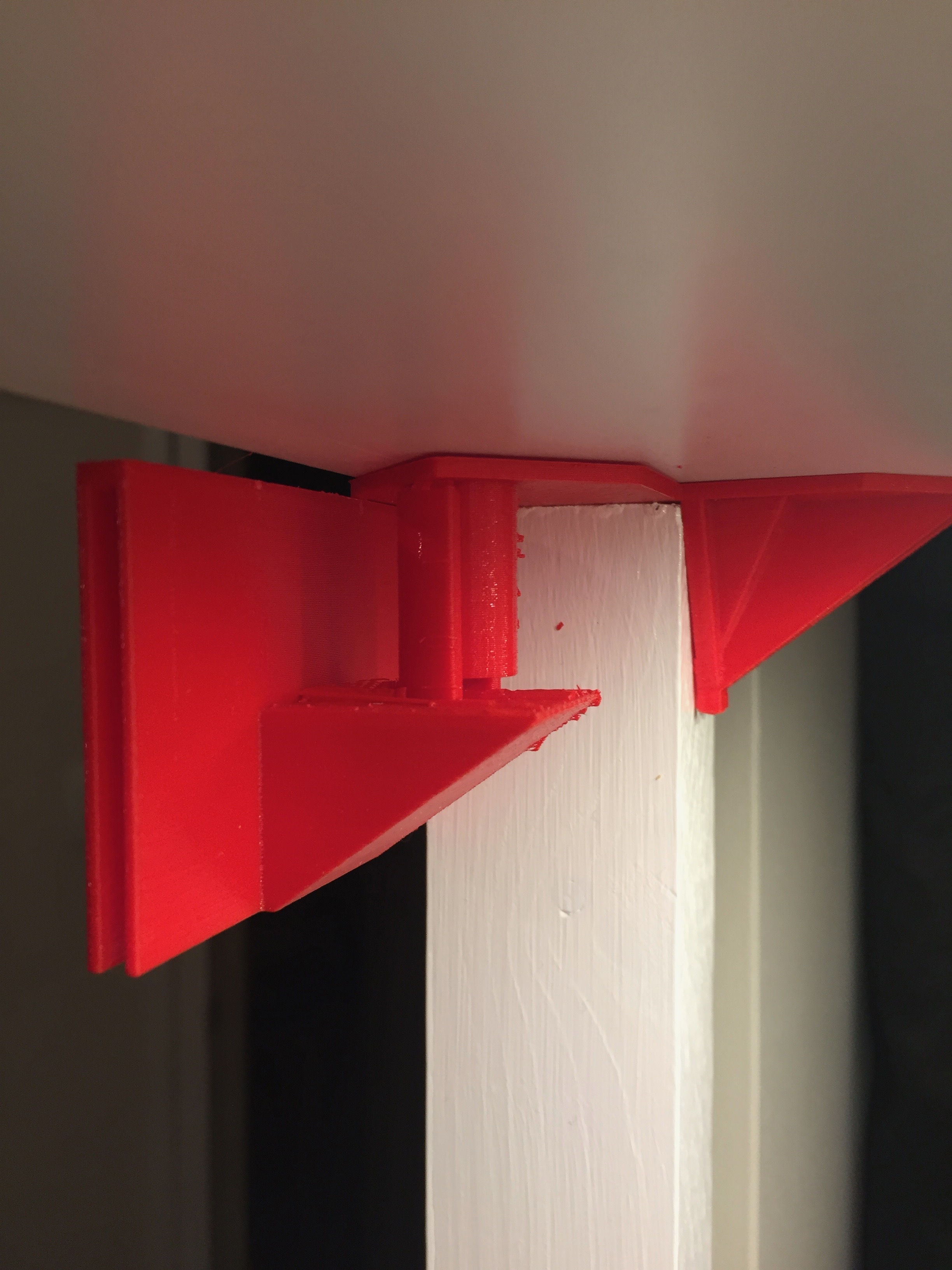

Belzebuteu Posté(e) Novembre 1, 2016 Partager Posté(e) Novembre 1, 2016 J'ajoute ma petite pierre, trouvant le caisson de @nothing_fr vraiment top, je me suis lancé dans la conception. N'ayant pas d'ikea à proximité (et le prix des frais de ports aussi cher que les tables) je me suis donc tourné vers de simples tablettes + tasseaux en 35mm. Mon soucis, la découpe du plexi. Au cutter c'est galère et long (et puis je préfère passer du temps avec ma chère et tendre), et la scie sauteuse m'a éclaté la planche. Bref en stand by pour trouver la solution. J'ai bien pompé sur son principe de maintien des plaques. Pour la porte, je teste un système de charnière. 2 Lien vers le commentaire Partager sur d’autres sites More sharing options...

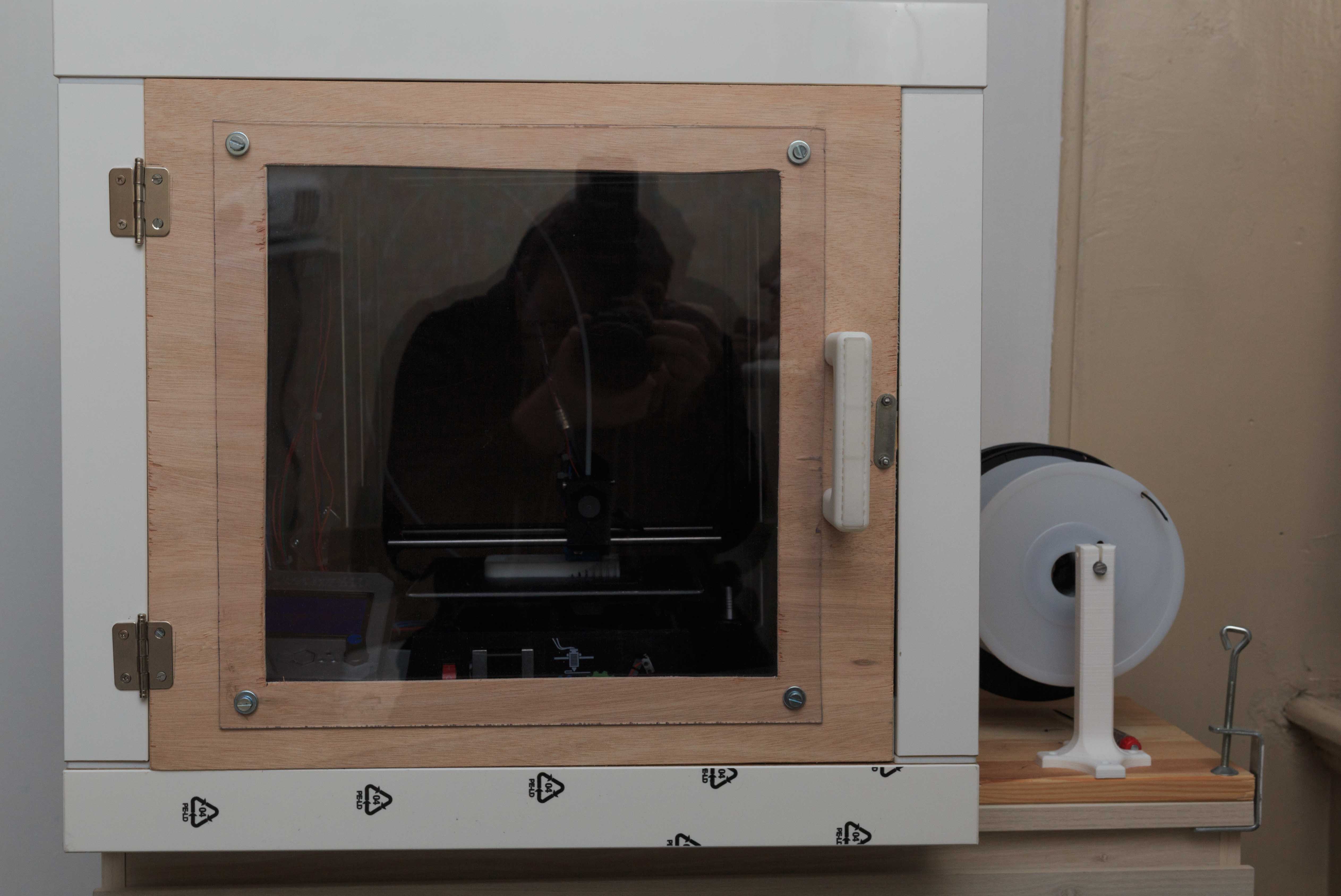

Belzebuteu Posté(e) Novembre 20, 2016 Partager Posté(e) Novembre 20, 2016 Bon et bien voilà j'ai fini le caisson. Pour le plexi, utilisation du dremel. C'est pô top et droit mais ça ne se voit pas beaucoup. Au final je suis parti sur ces charnières vraiment super: http://www.thingiverse.com/thing:1396038 et plus intelligent que mon idée ^^ Faut que trouve comment faire un extracteur d'air. Lien vers le commentaire Partager sur d’autres sites More sharing options...

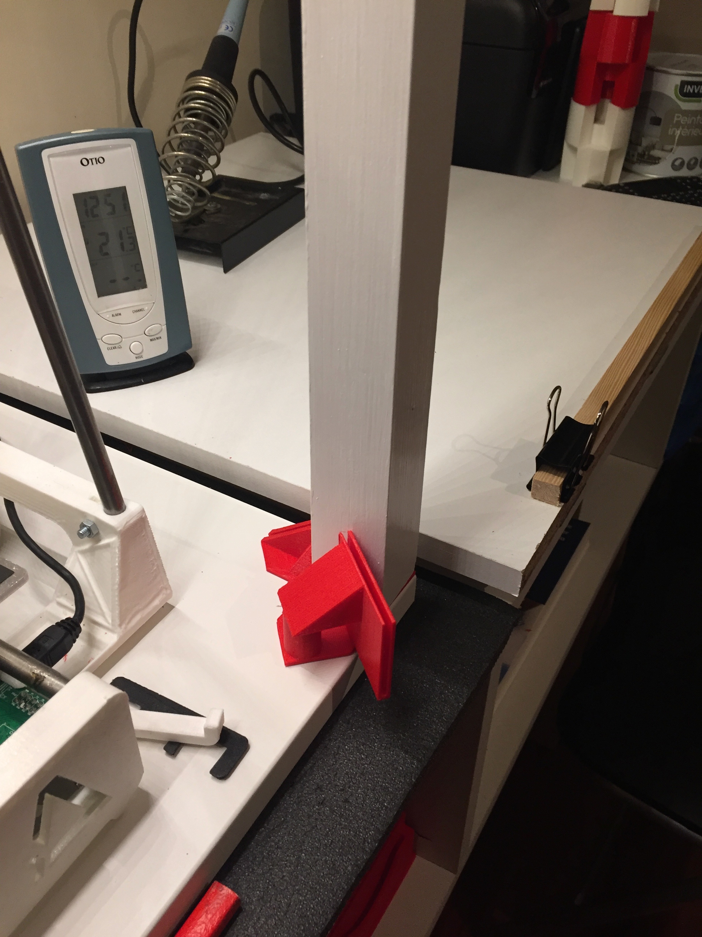

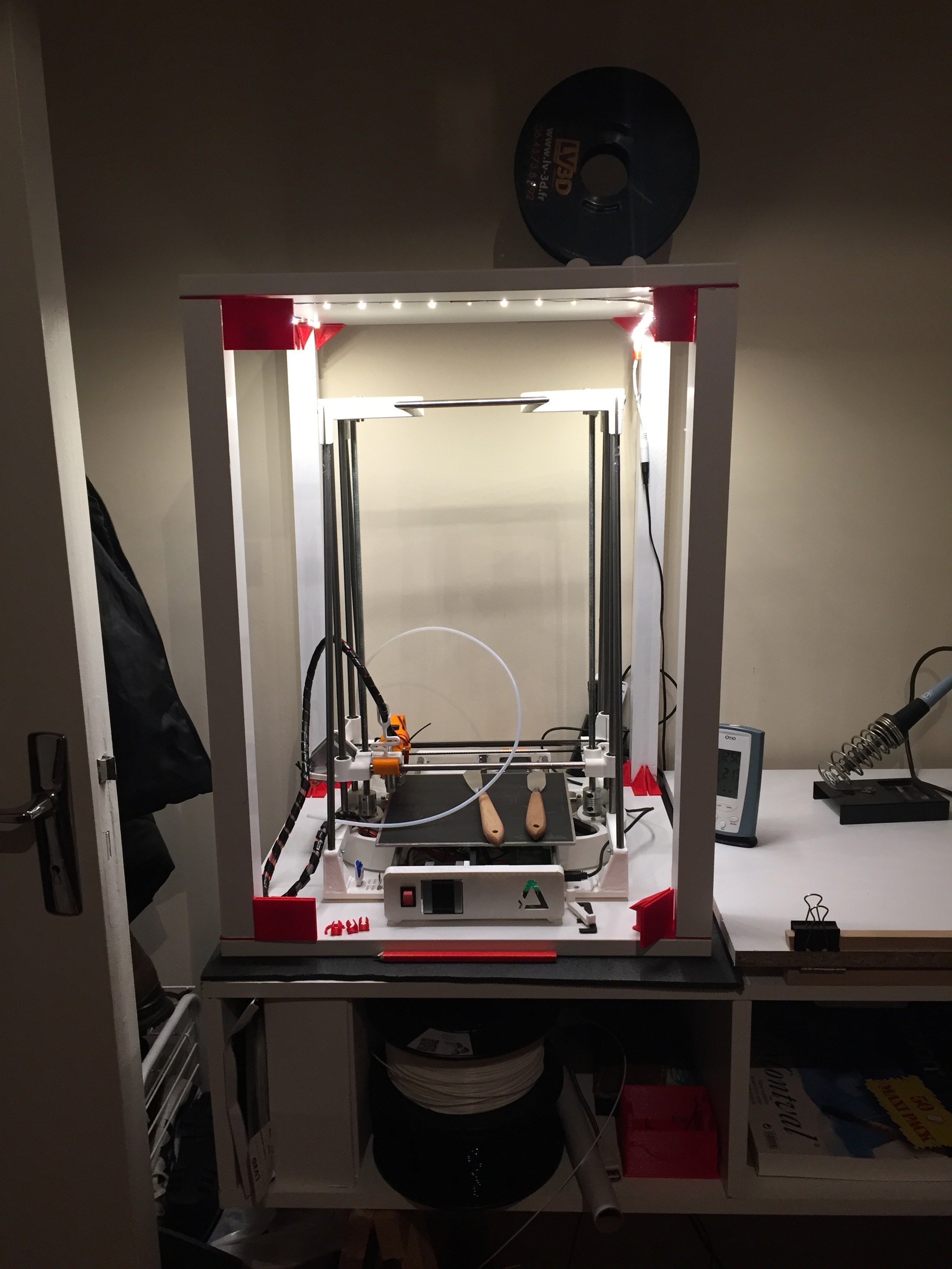

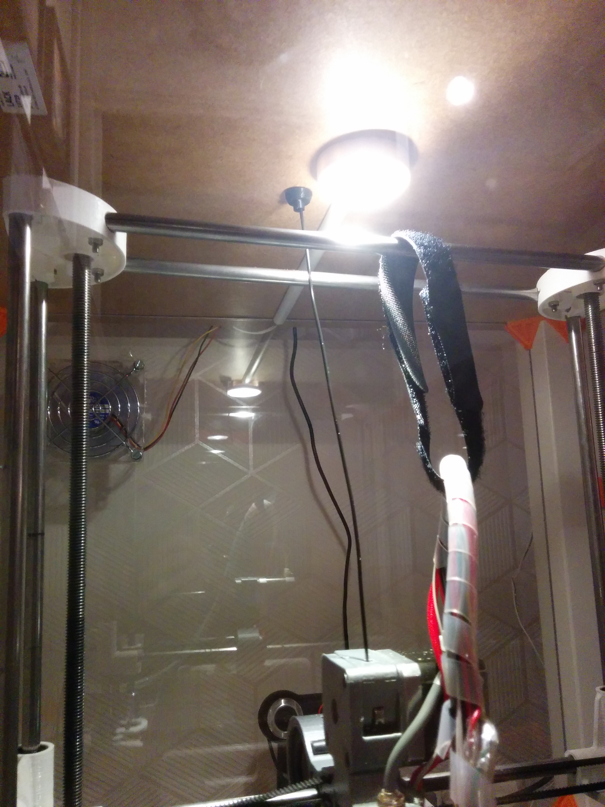

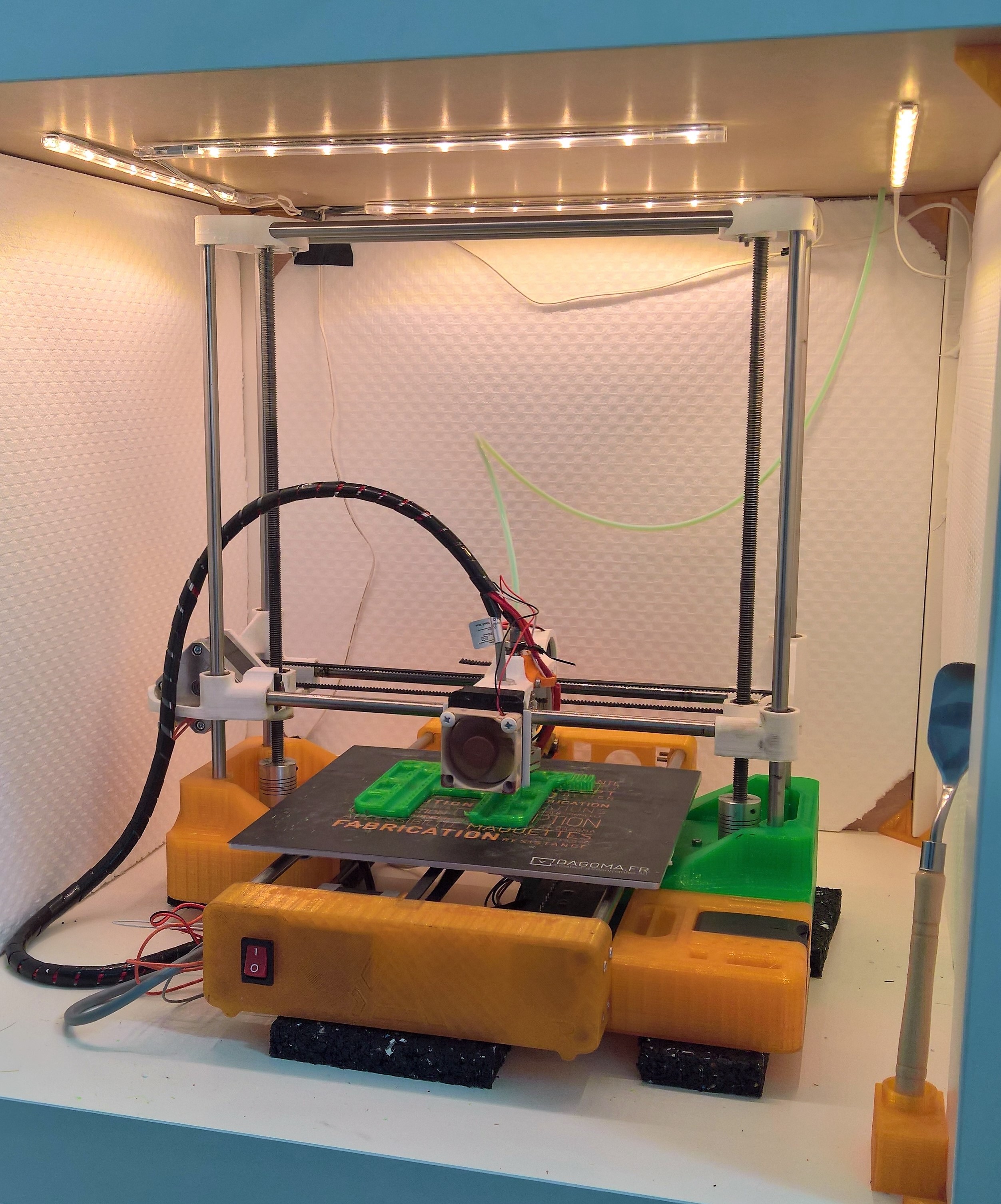

yanatec Posté(e) Décembre 28, 2016 Partager Posté(e) Décembre 28, 2016 pas bete moi il me manquait 5 cm pour la mettre sous la table ikea j'aurai du faire comme toi allonger les pieds du coup voici celle que je fais en ce moment reste a mettre et faire les ventilations , les lumières , la peinture et la pose du plexi Lien vers le commentaire Partager sur d’autres sites More sharing options...

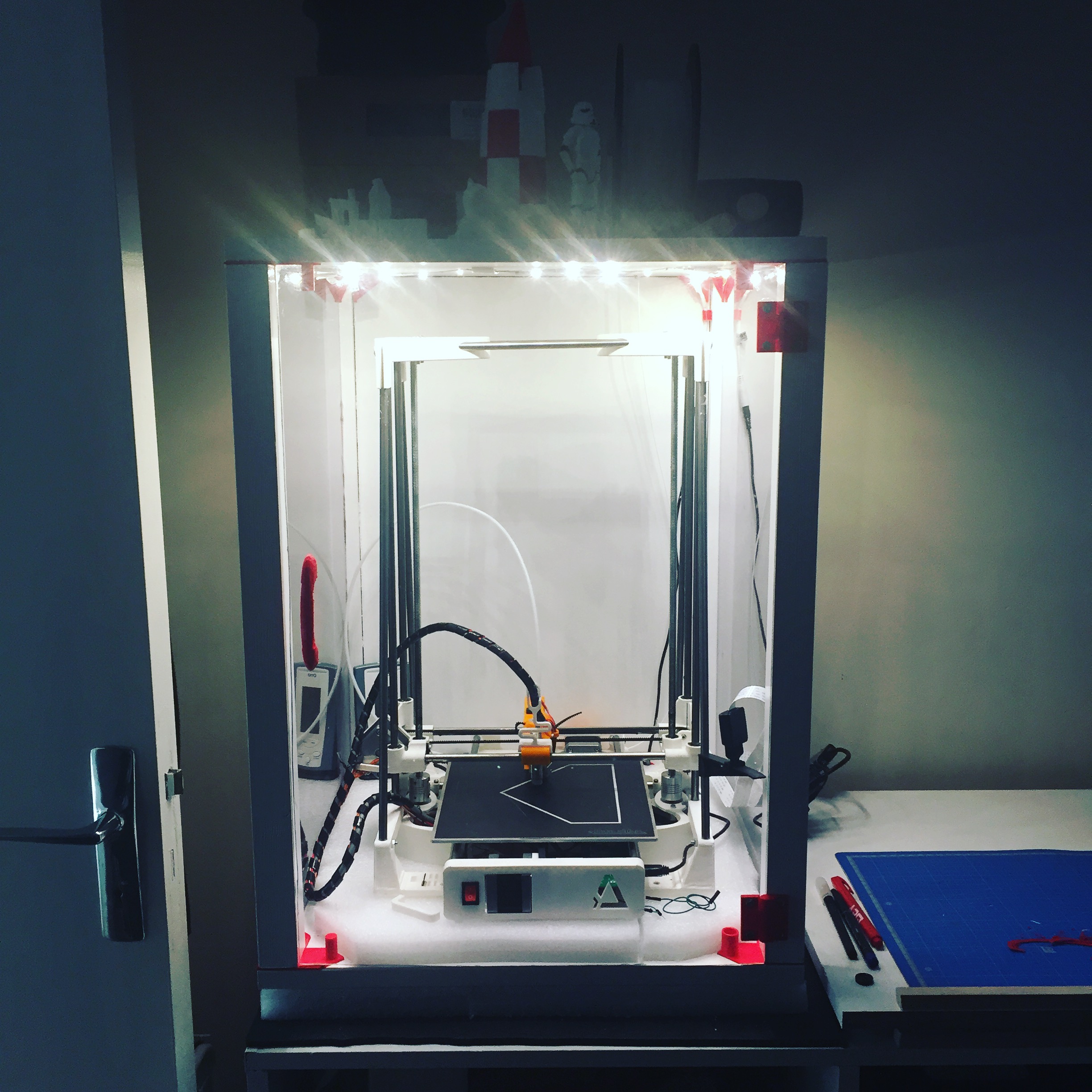

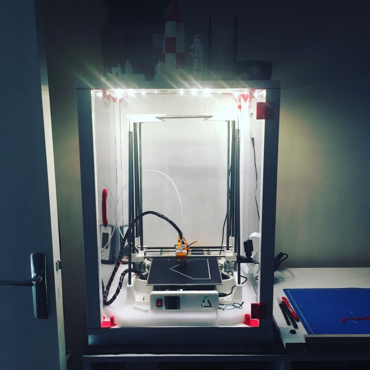

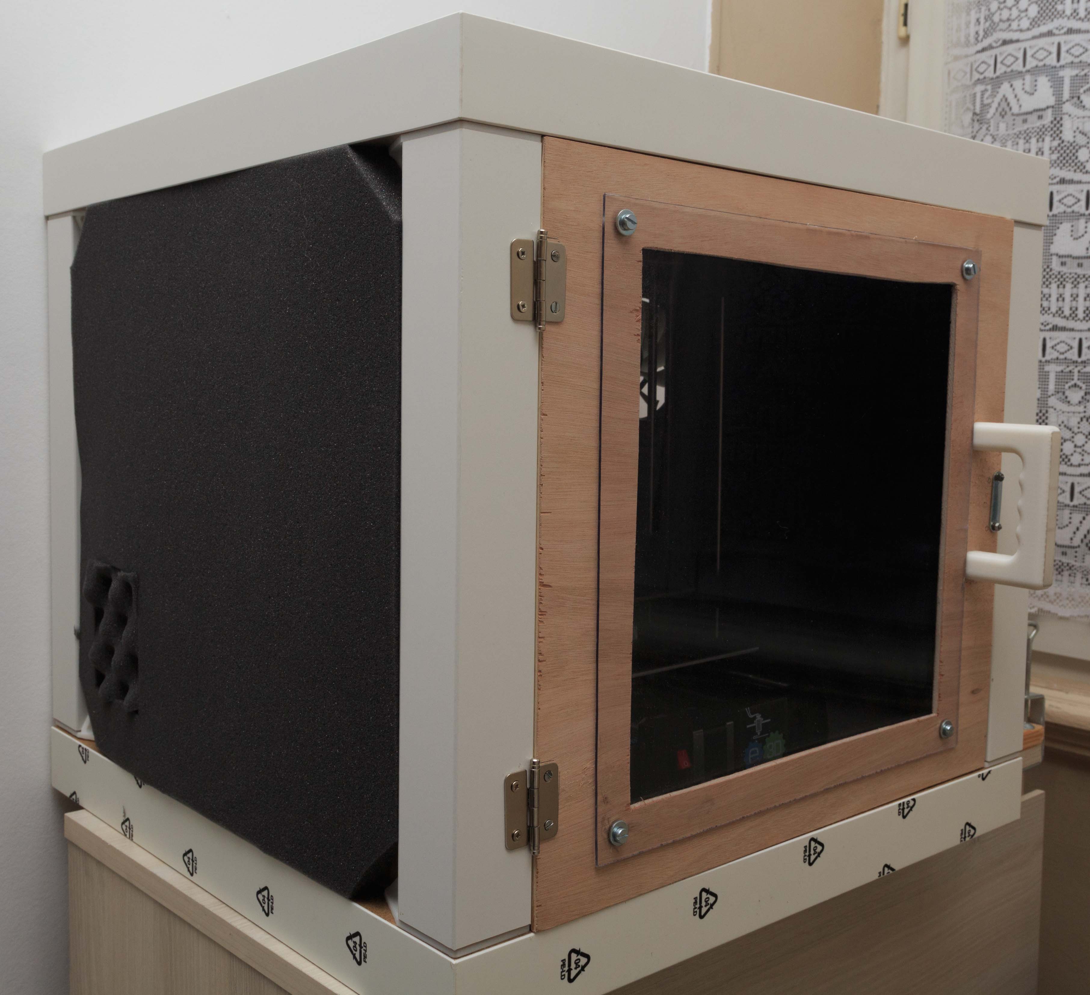

fred67 Posté(e) Janvier 8, 2017 Partager Posté(e) Janvier 8, 2017 Salut a tous, je vous présente mon Caisson a moi, j'ai repris l'idée des tables ikea et ensuite j'ai tout remodélisé meme si je me suis un peut inspiré pour certaines choses de ce fil de discussion. En gros c'est des plaques de contreplaqués sur les cotés, avec de l'isolant phonique. Le reste vous voyez par vous meme Je mettrais certainement les fichiers quand j'aurais le temps Lien vers le commentaire Partager sur d’autres sites More sharing options...
Desloo Posté(e) Janvier 8, 2017 Partager Posté(e) Janvier 8, 2017 @fred67 pas mal ton caisson mais ca aurait été peut etre sympa pour toi de sortir l'écran de la DE pour le fixer à l'extérieur, non ? Il y a pas mal de mou au niveau des nappes de connexions. Lien vers le commentaire Partager sur d’autres sites More sharing options...
fred67 Posté(e) Janvier 8, 2017 Partager Posté(e) Janvier 8, 2017 C'est prévu ainsi que le bouton on/off mais faut que je trouve des nappes car j'ai acheté ma carte en Chine et elles sont déjà juste Envoyé de mon ONEPLUS A3003 en utilisant Tapatalk Lien vers le commentaire Partager sur d’autres sites More sharing options...
Desloo Posté(e) Janvier 9, 2017 Partager Posté(e) Janvier 9, 2017 Ah merde, galère ... Pour ce qui est du cable pour le on/off, ne prend pas une section trop petite. du 1,5 mm devrait être pas mal. Si tu commandes au pays du soleil levant, il me semble que c'est du 20 AWG qu'il faut Pour les nappes, peut etre la faire toi meme ... Lien vers le commentaire Partager sur d’autres sites More sharing options...

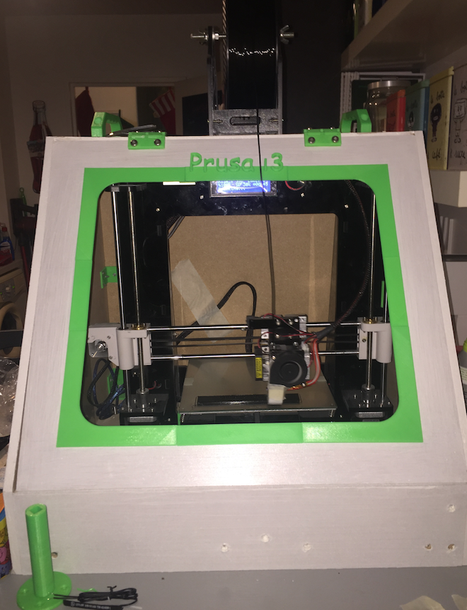

snowzz Posté(e) Janvier 16, 2017 Partager Posté(e) Janvier 16, 2017 (modifié) Ma base de caisson. Il y a encore pas mal de boulot, mais au moins mon imprimante est à l abris du chat Merci à Nothing_fr pour le boulot et le partage Modifié (le) Janvier 16, 2017 par snowzz Lien vers le commentaire Partager sur d’autres sites More sharing options...
