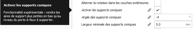

tu a aussi les supports coniques dans cura 4.0.0 il faut jouer avec le négatif ou positif ,ça fonctionne en cochant les supports  ( se trouve dans experimental )

finalement on s'habitue à un logiciel et on le garde. Je suis enchanté (et soulagé) de m'être habitué à Cura.
Merci @jipee, je vais tester à l'occasion ces supports coniques que je n'ai jamais utilisé.
