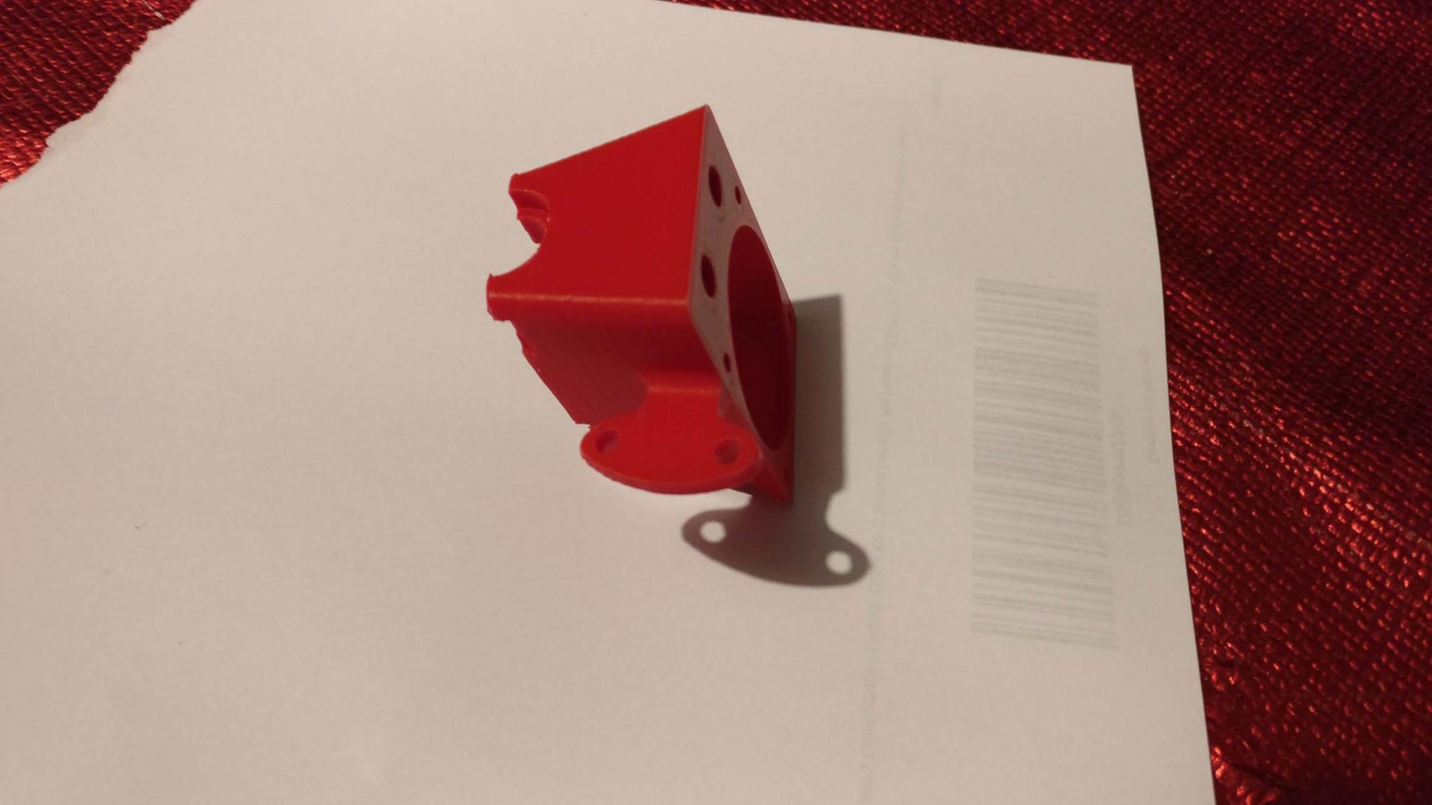

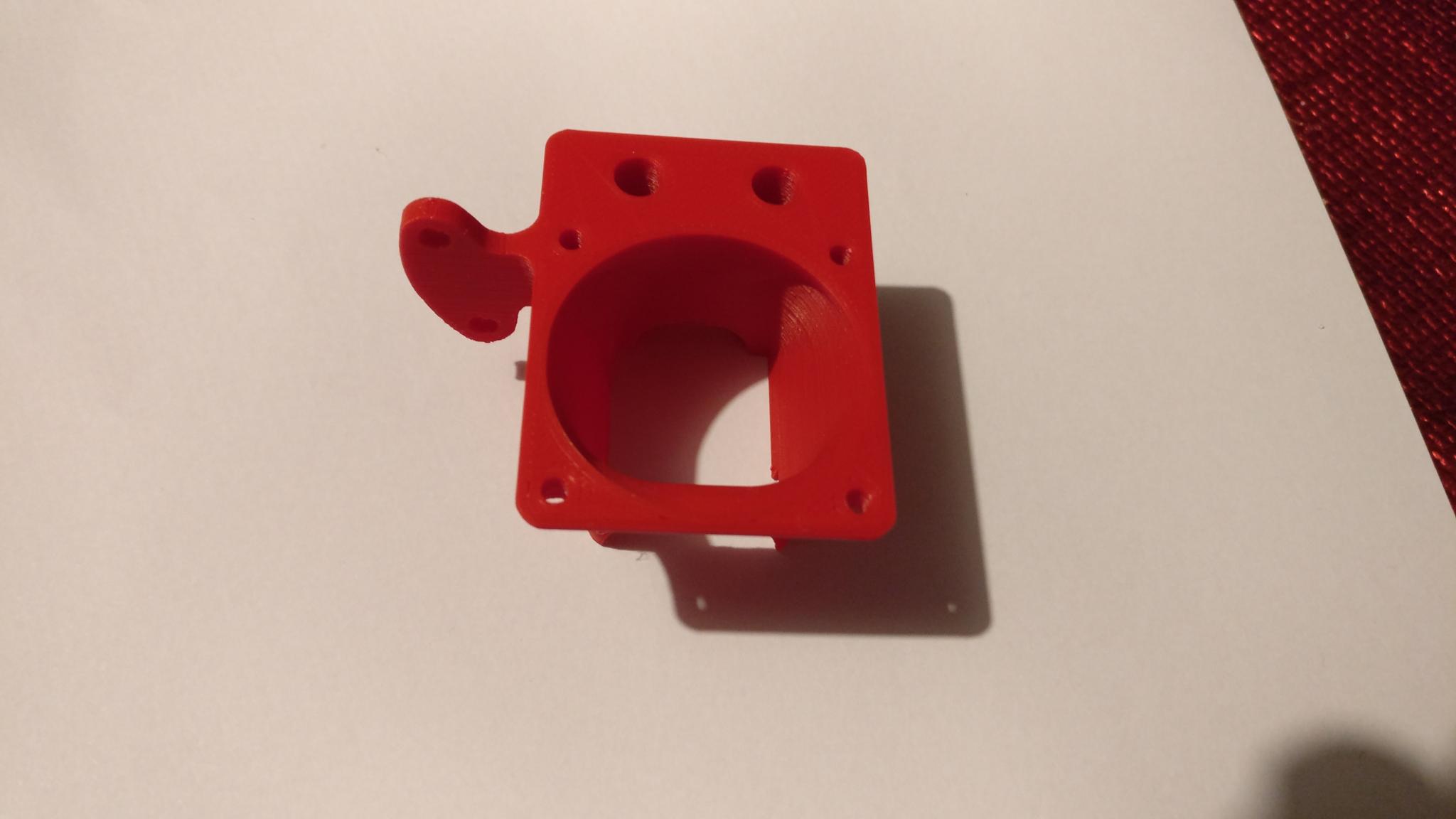

CacaoTor Posté(e) Avril 26, 2019 Auteur Partager Posté(e) Avril 26, 2019 (modifié) Impression terminée sur U20, PLA 3D870, support ventilo du fang E3D de @deamoncrack. Impression 120mm/s, finesse 0,1mm. Photos dégueu désolées. Je peut vous assurer que le vrai rendu est absolument parfait. Modifié (le) Avril 26, 2019 par CacaoTor Lien vers le commentaire Partager sur d’autres sites More sharing options...
clemb44 Posté(e) Avril 26, 2019 Partager Posté(e) Avril 26, 2019 (modifié) magnifique rien a dire :x bon bas va falloir que je bosse sur ma becanne mdr car a 60 c'est merdique ... vous avez un tendeur de courroie ? ou un systeme peut etre plus poussé ? Modifié (le) Avril 26, 2019 par clemb44 Lien vers le commentaire Partager sur d’autres sites More sharing options...
