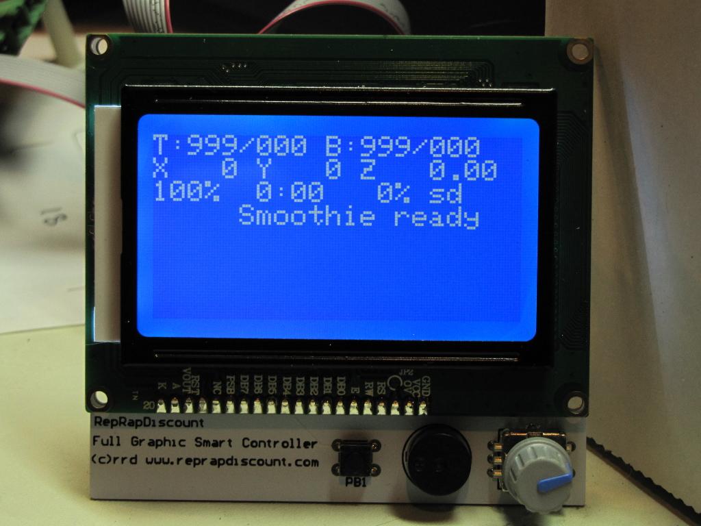

Et quelle sont les avantages par rapport à Marlin ? Est-ce instalable depuis l'IDE d'arduino ?
Et surtout j'ai vus sur google des écrans d'imprimante tournant sous smoothieware, c'est normal que cela ressemble à ça ? :

non tu as juste le firmware (1 fichier) à mettre sur une carte SD + le fichier de configuration, regarde dans la rubrique "Electronique" il y a plein de posts qui en parlent
il y a 11 minutes, Guillaume3D a dit :
oui c'est ça avec les écrans LCD, par contre c'est plus sympa avec un écran TFT 2.8, 3.2 ou 3.5 mais il y a moins de fonctionnalités
