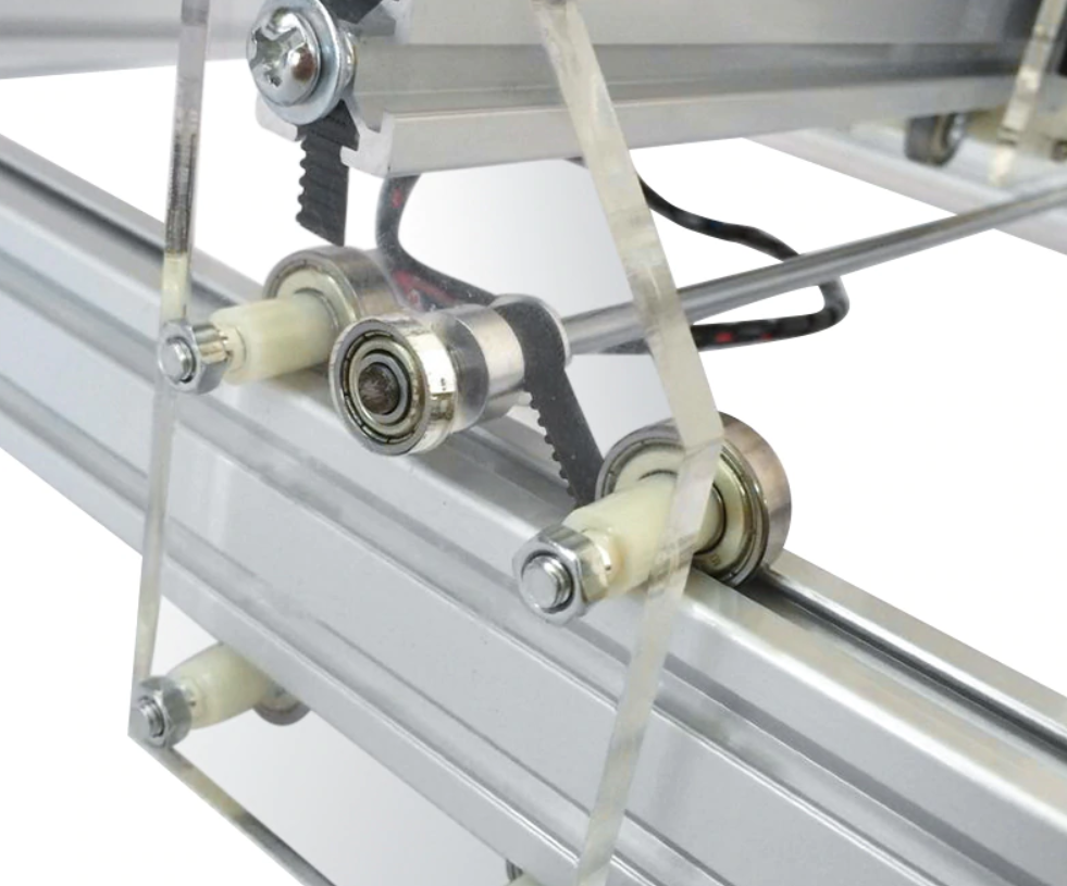

Jean-Claude Garnier Posté(e) Avril 28, 2019 Partager Posté(e) Avril 28, 2019 (modifié) Hello Sujet intéressant. Ça fait plaisir de voir qu'il n'y a pas QUE l'impression 3D sur ce foirium. C'est vrai qu'à ce prix là, ya pas grand risque...... 119.40€ livraison comprise, pas sûr qu'en la faisant soi même on y soit pas déjà Des solutions de guidages intelligentes sont adoptées : le cheminement de la courroie m'a bien plu avec le renvoi sur l'autre bord, l'utilisation de galets aussi même si ce ne sont pas des V-slots, pour de la gravure ça doit suffire, c'est pas de l'horlogerie J'espère juste qu'il y a une erreur sur cette photo, car faire rouler des roulement métalliques dans de l'alu, ça va pas l'faire Heureusement les autres images montrent bien des galets des deux côtés. Bin oui, faut regarder attentivement. Après, c'est la question du laser proprement dit qui va se poser. Avec 500 milliwatts tu vas rien faire du tout. Tu as vu que tu as une option 15 watts à 330 € ? Ce qu'il faudrait savoir si c'est des gens comme @Motard Geek, @BourrinDesBois, @Nebraan, ou @Kachidoki en savent un peu plus long, moi je te réponds que sur la méca. Concenant les stepsticks de base, ce sont des 4988, ça marche bien sûr, mais tu devrais pouvoir mettre des TMC2208 sans problème Tiens-nous au Coran..... Modifié (le) Avril 28, 2019 par Jean-Claude Garnier 1 Lien vers le commentaire Partager sur d’autres sites More sharing options...
Gaara Posté(e) Avril 28, 2019 Auteur Partager Posté(e) Avril 28, 2019 Cool ! Merci pour ta réponse. Ben en fait je me dis que si 500mW suffisent, pourquoi payer plus cher. Mais bon tu as raison, je pourrais avoir d'autres applications. En espérant que les gens puissent me répondre ! Pour le côté méca, je vais poser la question au vendeur pour savoir si les roulements sont comme sur la photo. Effectivement c'est bizarre, j'avais pas vu Lien vers le commentaire Partager sur d’autres sites More sharing options...

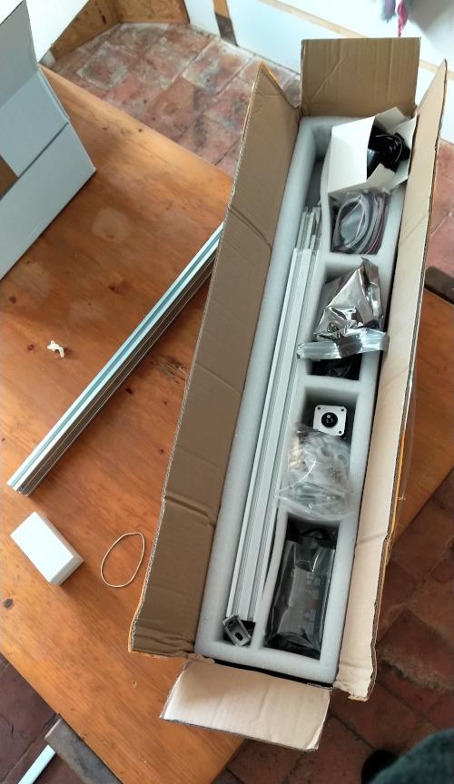

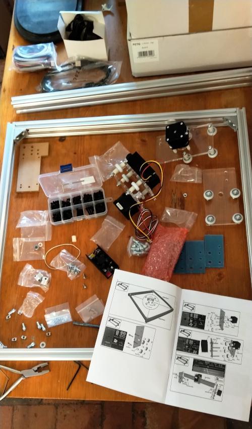

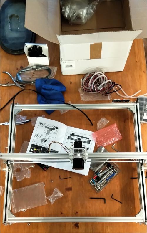

Gaara Posté(e) Octobre 24, 2019 Auteur Partager Posté(e) Octobre 24, 2019 Salut ! Bon ça y est, je me suis décidé ! J'ai finalement choisi la version 5500W, toujours en 40x50cm. Attention, envoi par Fedex, rapide mais 35€ de taxes. Bloc 12V 2A arrive avec prise US, mais bon... Je dois avoir un adaptateur quelque part... Le montage est un peu laborieux avec la notice, mais on y arrive. Il faut parfois deviner les choses... Démonter pour remonter... Le montage est toujours en cours, je posterais après quelques essais. Tous les roulements sont des galets, je confirme. Dans l'ensemble la conception mécanique est bonne, ressemble beaucoup à l'Alfawise C30 en plus grande et plus puissante. Lien vers le commentaire Partager sur d’autres sites More sharing options...

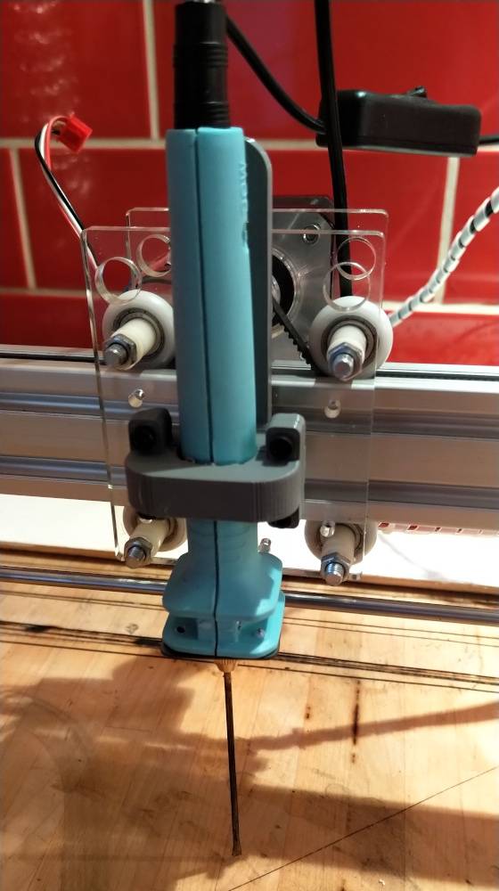

Gaara Posté(e) Novembre 4, 2019 Auteur Partager Posté(e) Novembre 4, 2019 Salut! Eh oui, j'avais vu une démo avec de la mousse noire, je me suis dit que ça allait passer avec du blanc... Tant pis ! J'ai essayé toutes les hauteurs du point focus mais rien n'y fait. Le focus fonctionne, pas de soucis ! Le truc c'est qu'il y a du jeu dans vis de la lentille, donc quand on y touche le point se déplace de 1 mm sur l'axe X ou Y... Mais bon c'est un détail. Pour la mousse, j'ai eu une idée. J'ai commandé un outil découpeur de mousse que j'installerais sur la CNC à la place du laser. Comme j'ai une imprimante 3D je dessinerais un adaptateur pour fixer l'outil sur la tête. Bon, il n'y a pas d'axe Z... Donc pour les découpes internes, il faudra obligatoirement découper à partir du bord. C'est mieux que le cutter à la main, si ça marche. Lien vers le commentaire Partager sur d’autres sites More sharing options...

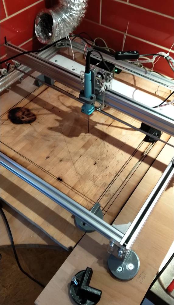

Gaara Posté(e) Novembre 13, 2019 Auteur Partager Posté(e) Novembre 13, 2019 (modifié) Tous les cartons sont gravés ! Maintenant, la suite avec les mousses... À la main, le stylo n'est pas très rapide mais je pense que c'est jouable à la machine... L'outil de découpe est monté, avec une pièce de serrage que j'ai dessiné et imprimé : Il reste maintenant à maitriser LaserGRBL et en particulier les déplacements, pour faire les découpes. J'ouvre un nouveau thread car j'ai une question précise à ce sujet. En espérant que quelqu'un pourra me répondre. Modifié (le) Novembre 13, 2019 par Gaara Lien vers le commentaire Partager sur d’autres sites More sharing options...

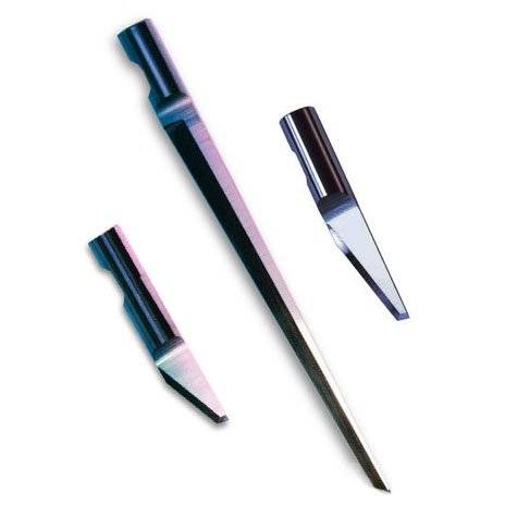

Vector Posté(e) Novembre 14, 2019 Partager Posté(e) Novembre 14, 2019 Salut @Gaara, Pour la découpe de mousse, carton, etc..., peut-être pourrais-tu te concevoir un couteau oscillant tangentiel (Tangential Oscillating Cutting Knife) ? Exemples de modèles de lames adaptables sur ces couteaux : Projets de couteau oscillant : http://fab.cba.mit.edu/classes/865.15/people/jessica.artiles/8_Oscillation Cutting.html https://www.thingiverse.com/thing:1436870 Pour le fun, manque plus que le pain et un bon pif : Lien vers le commentaire Partager sur d’autres sites More sharing options...
